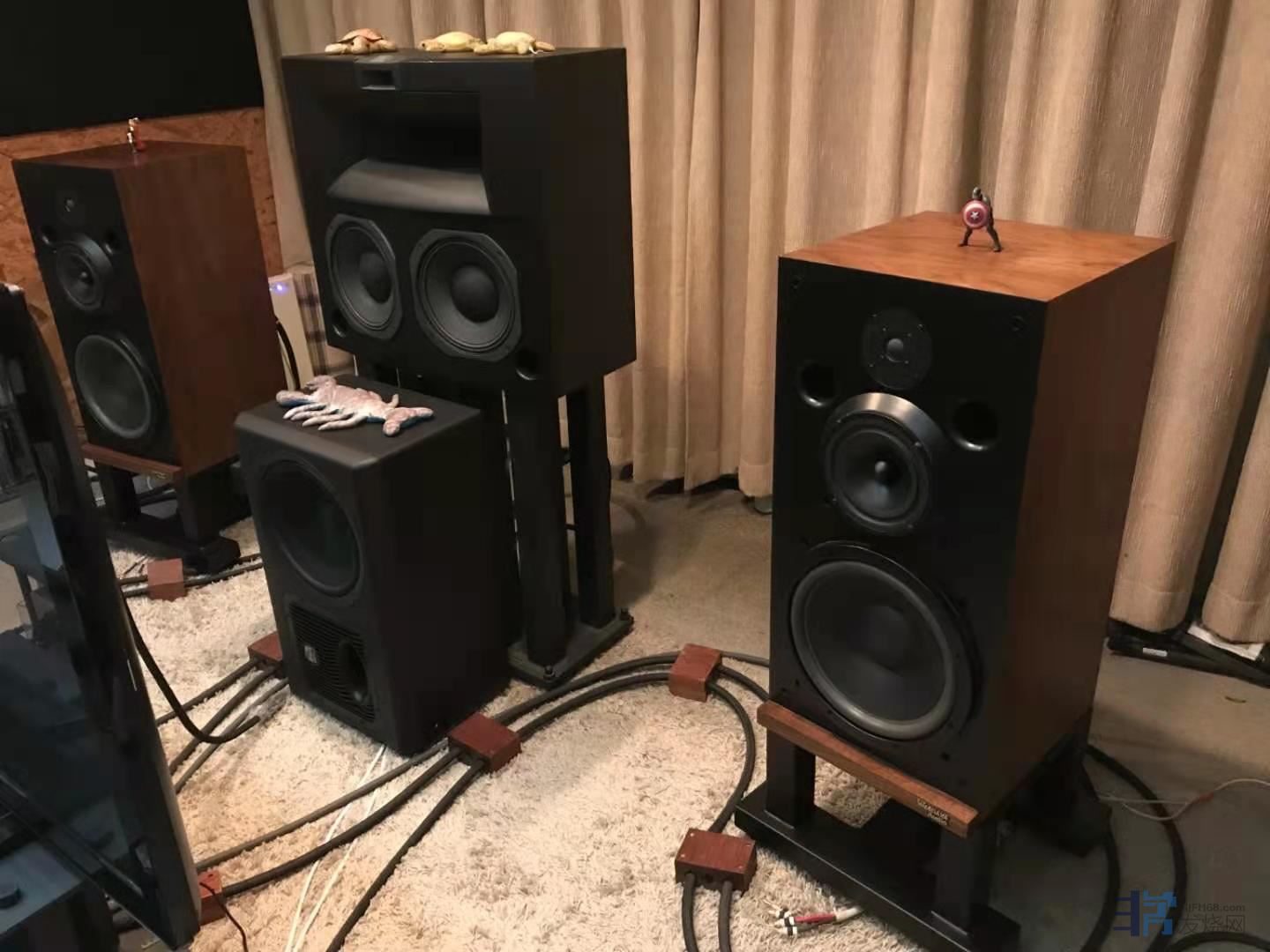

(朋友的那对Lc3W12v)
2018年上海GrandPrix展,西湖原厂搞了一次特惠,把Lc3W12v以前所未有的超值价格限量回馈西湖粉丝。我当时碍于听音空间太小,遗憾地错过了那次机会。但我在展会结束后,替好友订了一对,也算是另一种偿愿。其实我很想帮朋友好好调整一下他的系统,无奈他家中音响多到像二手音响店,实在是没有施展的空间。所以当这次委托人吴先生(化名)找到我时,我发自内心的有种使命感,必须要尽全力让这对喇叭发挥好!

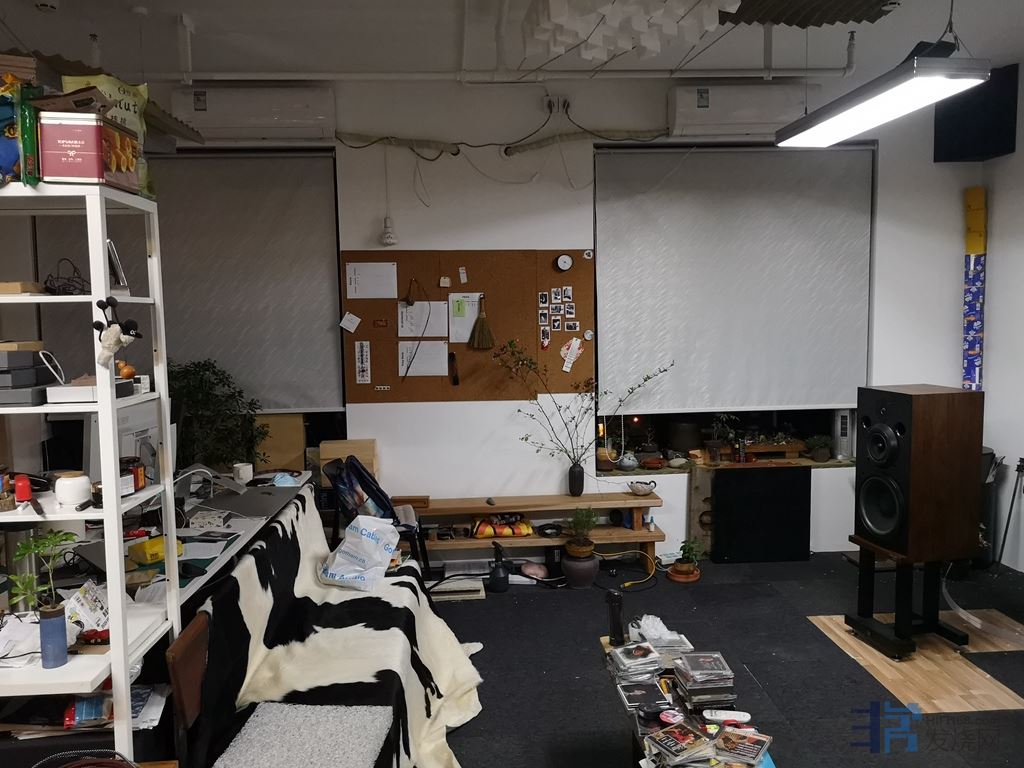

(当天去到吴先生工作室时的现状)
我也在年前邀约吴先生前来工作室实地体验,碰一下我们的声音观是否相同。(其实会买西湖的人,听音观应该都差不多)在沟通的过程中,吴先生主动提出希望能在听音环境上先做诊断和调整。

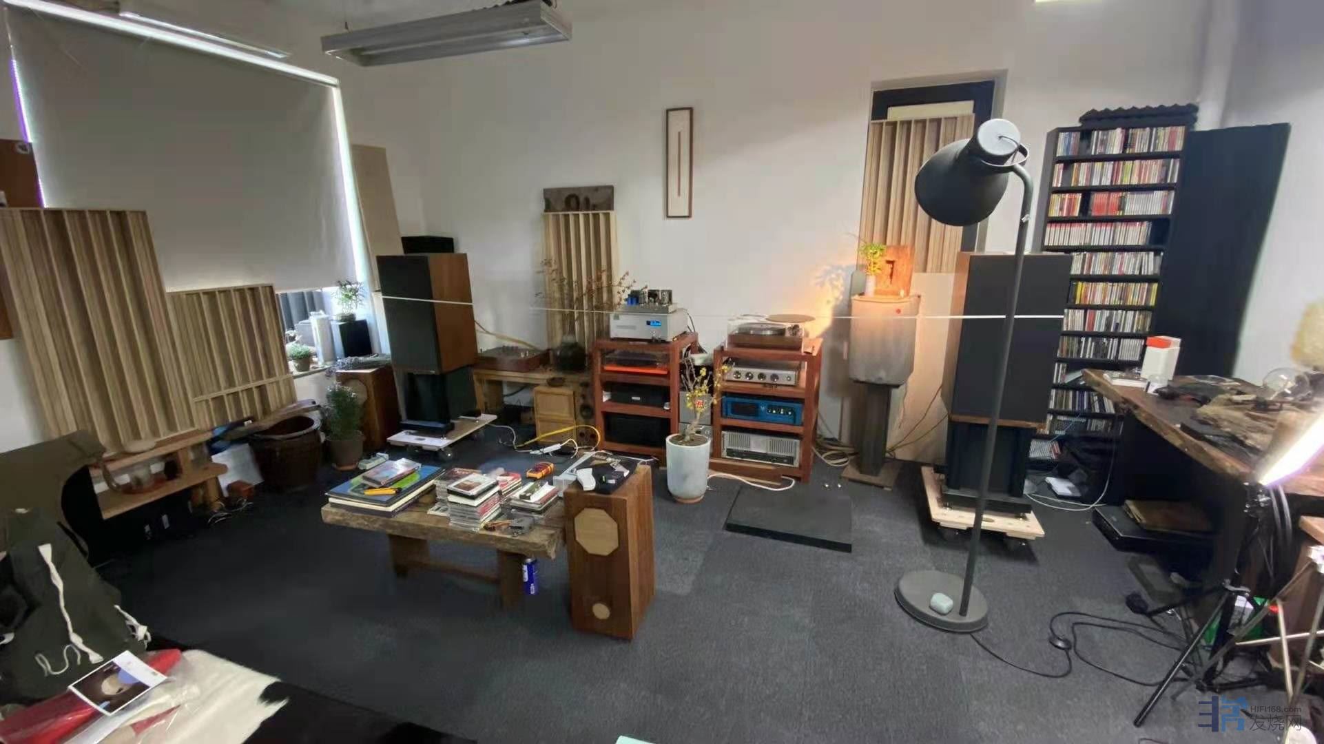

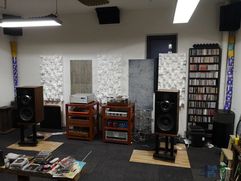

(之前吴先生自己的布置)
吴先生不仅继承了父亲的音乐细胞,还遗传了强大的动手能力。自己DIY功放和喇叭,工作室里堆了各种有趣的东西。但从声学的角度来说,东西并非越多越好。由于吴先生的工作室可能要搬,所以他在犹豫是否要彻底搞声装。其实,现在的声学模块拆装方便,而且用量基本跟环境大小成正比,所以只要新的环境大小相当,基本可以沿用下去。至此,我们从拉专线开始,来了场大改造。
(提前运去的声学模块)
时间过得很快,12月布专线,订了些基本必备的声学模块,上周我们约定了做声学评估。我提前发了四箱模块,为获得最佳的摆位效果做足了准备。或许有朋友要问,声学评估一定要做吗?这个问题一分为二。如果您的环境存在大量的反射面,且有条件放置一些声学模块,那是有必要做的。否则您不知道这个空间到底需要放多少模块、用什么模块、在哪个位置用才算合理。

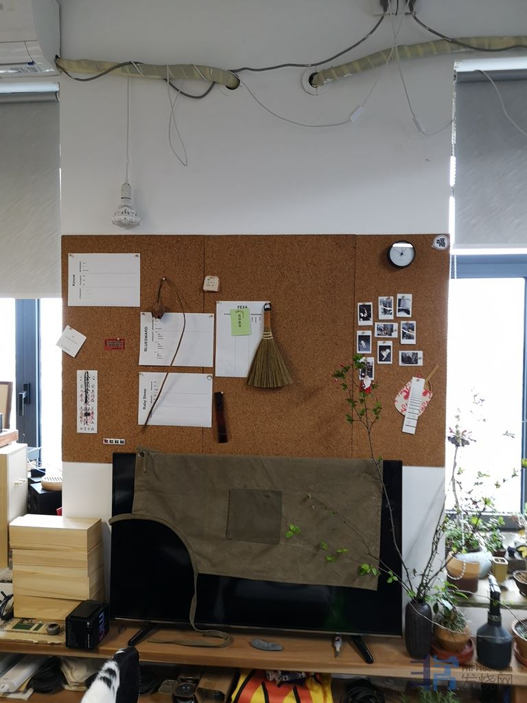

(左侧墙的电视机被我建议暂时拿走)
如果您的环境原本就有足够的吸音和扩散,或者没有使用模块的空间,那么只能将就着调整。但基本的声学处理为摆位的基础的概念一定要有,否则摆位是摆不出的。因为皇帝位听到的声音是喇叭发出的直达声加上听音空间六个面的反射声混合在一起的声音。这也就是为什么我们在音响店或朋友家听到同一套系统的声音,为什么换了地方就完全不同。
(右侧墙为开放式空间)
由于临时有突发状况,所以上周花了大半天时间把声学评估、模块基本定位、线材调整等摆位前的基本准备做完了,后续摆位以及最终的模块定位还要等这周才能完成,敬请期待!

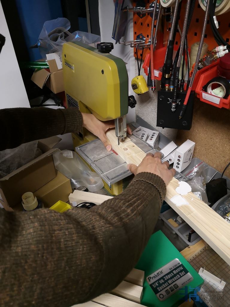

     (吴先生的工作室工具齐全,可以直接切割木条用以临时固定扩散板)

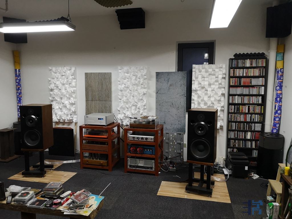

(测量喇叭在脚架上的前后位置并予以定位)
两只喇叭放在脚架上的位置不对称,你也得试一下前后距离,判断哪个位置听感更好。MC2后级没有脚垫,垫材在底板的不同位置也要试。由于这两个木制器材架没有脚钉卸振,所以还要灵活应用器材架的结构寻找听感较佳的谐振区域放置器材。

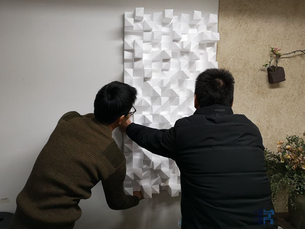

吴先生这个场地非常地不对称,左侧墙有两个很深的飘窗,右侧墙缺了一大半(他用木丝板虚拟了一部分墙面)。我在实测环节发现这间屋子前墙左半边的某些低频频段要比右半边高出十几个dB。又由于空间没有吊顶,前墙与天花板的夹角有很明显的驻波。还有我要告诉大家一个残酷的现实,房间的共振模式在横轴(x轴)和纵轴(y轴)的不同位置是截然不同的。
(前墙上段出于安全原因没有再加设模块)
举例来说,这个空间低频在60Hz和105Hz共振比较厉害,当我们去扫这两个频率的信号时,发现在y轴(房间高度)的下1/3区域和上1/3区域(接近天花板那段)的共振明显高于中间段。虽然那天带了不少声学模块,但有些模块由于比较重且不便于临时固定,出于安全考虑,在达到摆位要求的情况下就暂时没有放。基于这个空间的特殊声学特性,所以我在设置声学模块时也是遵循了靶向治疗的原则。这也就是为什么很多朋友照单全买声学道具,但实际用下来不是这里吸过头就是那里还不够的原因。
(采用纳米胶做临时固定效果不错)

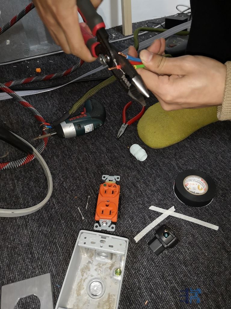

(MC2 1250居然被装了个标称hi-end的假冒插头,毫不留情地被换掉)
