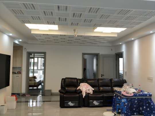

全套广东富轩门窗,断桥铝双层中空玻璃,平开窗。全套广东声博士隔音门,六块活动式障板,天花板安装了25块声博士扩散板。

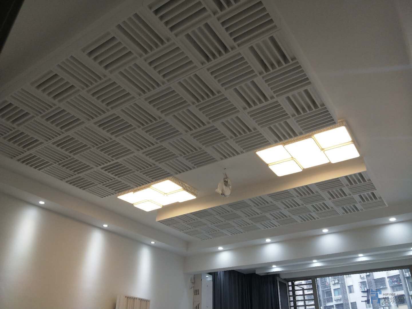

全套广东声博士声学处理材料,隔音门,移动障板,天花板25块扩散板。

楼主下了大本钱,可惜不是独立空间,在客厅总是有妥协的。
系统:德国意力509音箱,德国MBL1531A CD机,德国AA TUBE PREAMP II-MK2前级,德国AA AMP III 后级,德国 FE机架。

阵容不小!
落地窗只能是加厚厚的窗帘了。不怕影响美观的话,也可以考虑在落地玻璃上贴上减少、抑制震动的贴纸。

如果是我,还是摆长边为好,前后墙毕竟也有5.1米,也够营造一个好的音场。

客厅开间尺寸5.1米,净空宽度4.86米。现在放电视机那一面墙长6.4米,另一面墙长度5.3米,两个长边都可以摆放器材。如果长边摆位的话,可以把电视柜、电视机移到阳台窗户那里,这样是可以避免很多客厅党头痛的问题……

如果在中空玻璃上面贴膜,如隔热膜、防嗮膜、保温膜之类的,对抑制其不利影响有没有效果?

觉得扩散板扩散过头的话,可以把部分扩散板掉个个,让扩散面朝向墙壁

大面积落地玻璃吸收低频,音箱放它前面,想不衰声都难!
