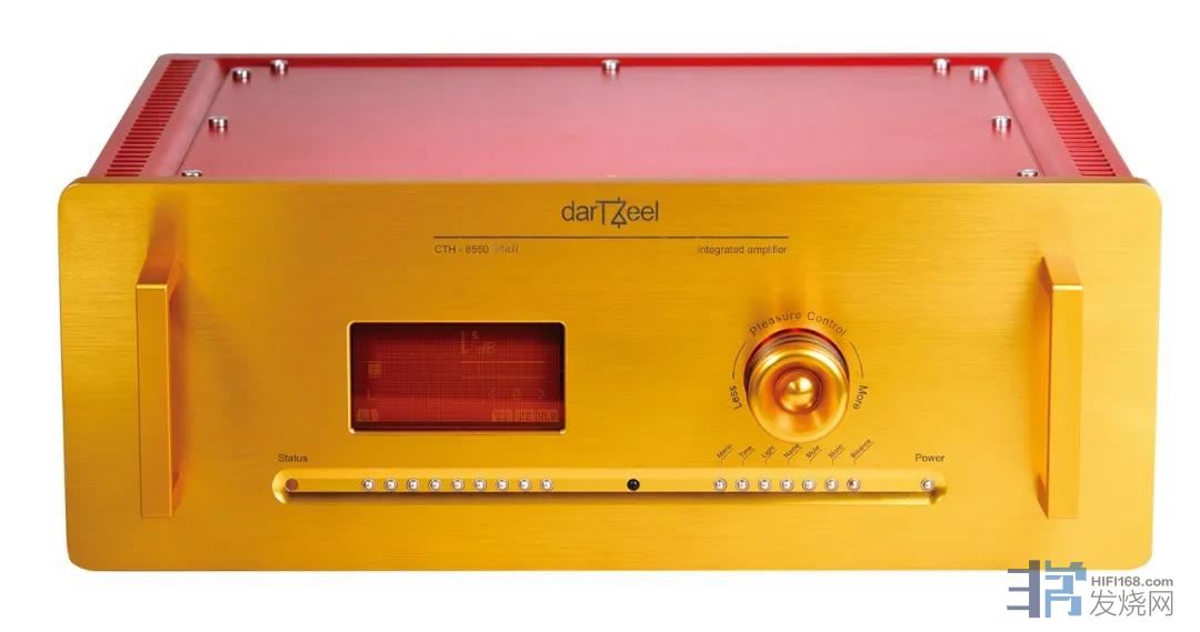

Hervé Delétraz曾表示,他在创立darTZeel时从未想要创造一个奢华品牌,之所以后来的产品售价会这么高,原因都在于对器材本身追求极致的设计与不惜工本的制造等方面,他为了追求心中理想的声音状态而走到如今的位置。官方的网站介绍了CTH是Close To Heaven(靠近天堂)的意思,数字8550,意思是只要旗舰前后级50%的价格,却有85%的声音表现。天啊,如果以一套458后级加上前级的价钱来作参照的话,那么CTH-8550MK2的声音表现简直太棒了,售价一下子就变得可以用超值来形容了。从型号上就已经可知,CTH-8550MK2已经是第二代的型号,相比第一代的变化从外观上看不出来,所有的改进都集中在内部线路的调整和性能的提升。
除了外观独立独行采用华丽的红色、金色相搭配外,Hervé Delétraz的产品设计理念更多是体现在与众不同的线路设计上,他坚持单端线路比平衡线路更适合聆听音乐的理念,认为大多数的Hi-End音响制造商跟风专业器材采用平衡线路,却未必是聆听音乐最佳的选择。诚言,平衡线路由于共模互斥的原因可抵消噪音,而且可达到长距离传输抵御干扰的目的,令重播的声音更干净。但他也认为,平衡线路虽然有其科学理论上的固有优点,但是录音室器材的平衡线路是为了长距离传输设计的,但在这些设备内部却仍是以单端线路来工作的,因此应该称为平衡传输更恰当。而且家用音响绝大部分的使用环境都是短距离传输信号,因此平衡传输的理论派不上用途,真正的平衡线路还要用多一倍的元件打造,绝对的配对更是不可能完成的任务。Hervé Delétraz的设计理念是在讯号通道上使用尽可能少的元件,因此选择单端线路才能够满足这种设计思路。

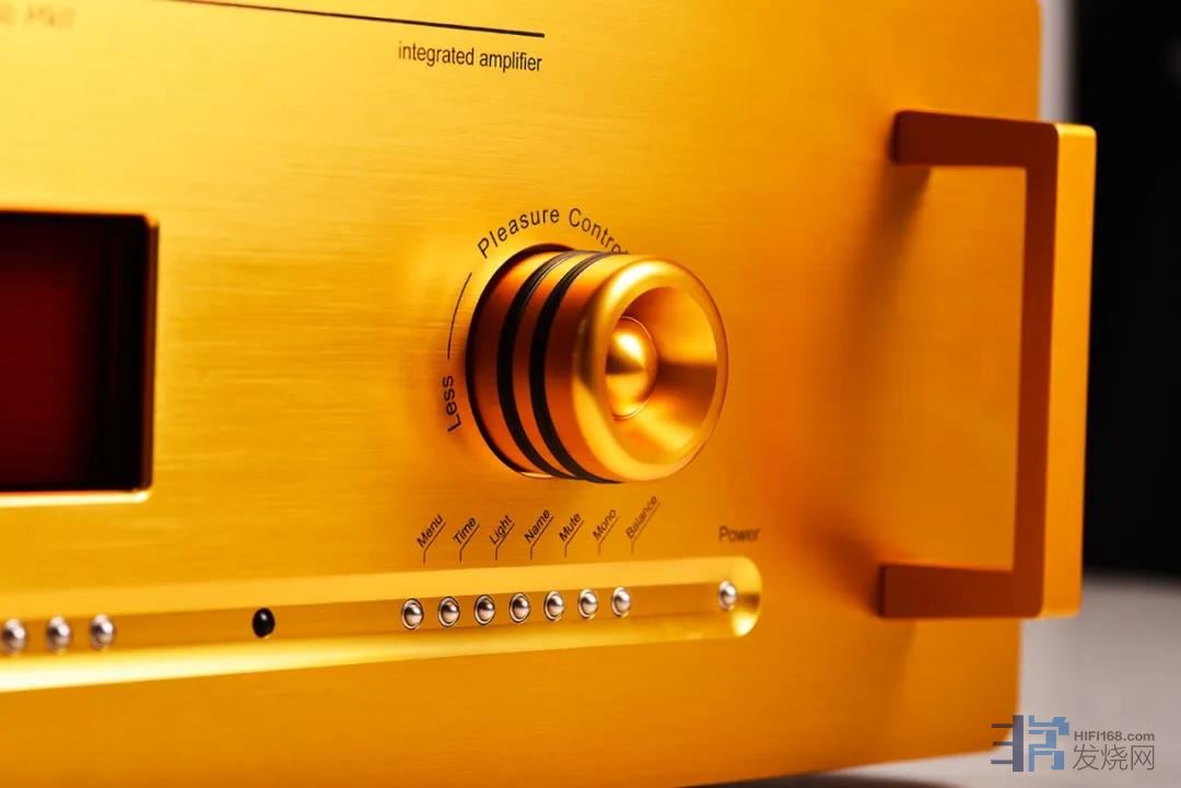

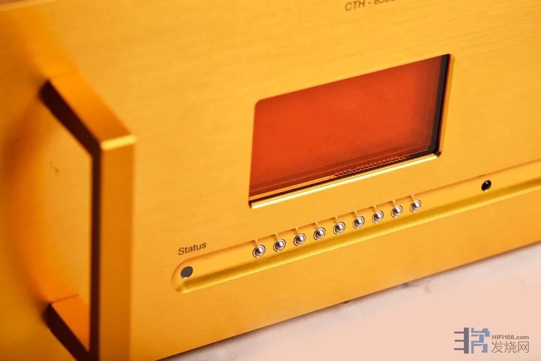

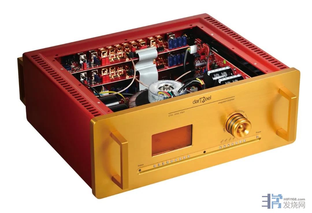

darTZeel的所有器材都遵循相同的设计理念,以极简线路来设计。当然,极简并不是“简陋”的代名词,darTZeel的器材做工一如既往的继承了瑞士人对品质感的极致追求。在金色的面板上,左方安排了一片大字号的显示屏,用橙**字体显示相当醒目,显示屏下对应9个一字排开的金属质感按键全为热键设计,用于点击触发屏幕在按键上方对应显示的功能,使用上逻辑性并不复杂,稍作适应就可轻松设置功放的全部功能。面板右侧只有一个音量控制旋钮,瑞士人也没有让这个旋钮“闲”着,在上面的车制加工完全是钟表级别的,显得非常别致。

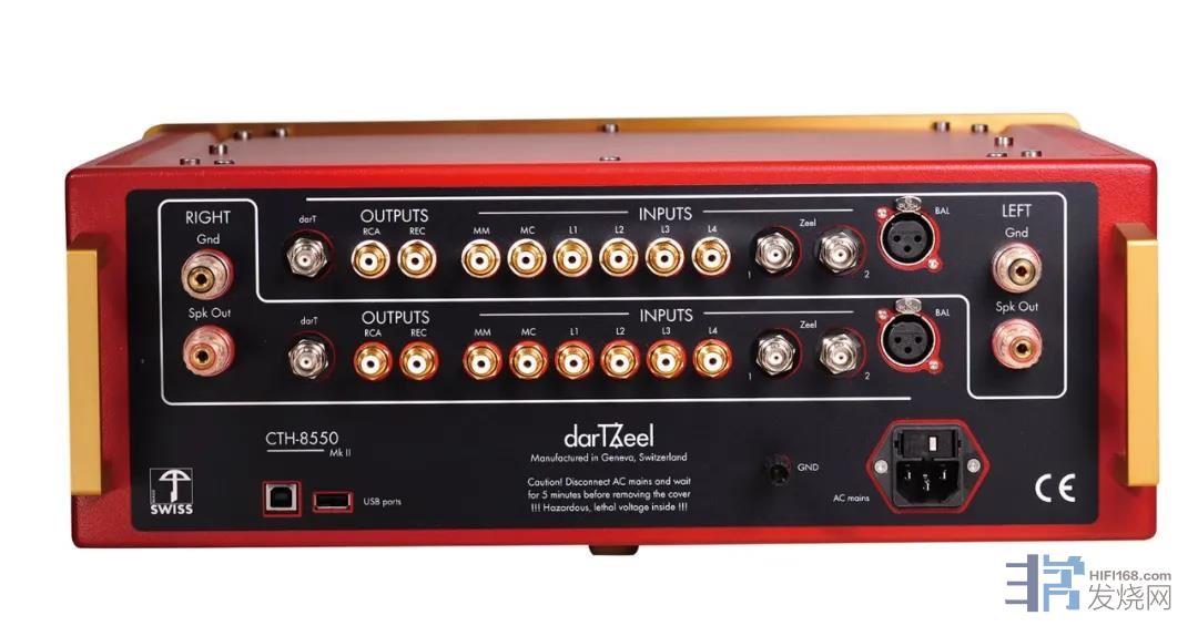

目光来到CTH-8550MK2的背板上,其所有接线端子中只有一组平衡输入,另外就是两组BNC和6组RCA输入接口,作为合并功放,还提供了两组RCA和一组BNC输出。用BNC端子传输模拟信号是darTZeel的特色,这种针对数字电路开发的端子的传输频宽比普通RCA端子高很多,可满足宽频信号的传输,而且由于带有卡锁设计,因此非常保险。从端子的设置可印证了darTZeel坚守单端线路的理念,而只设置一组XLR平衡输入,也仅是为满足不同玩家的讯源输出标准提供连接而已(专业器材的平衡传输理念)。而喇叭输出端子则每声道提供一对,背板左下角的USB口并非用作插接储存外设播放音乐,而是用作新机激活与后续系统升级之用。

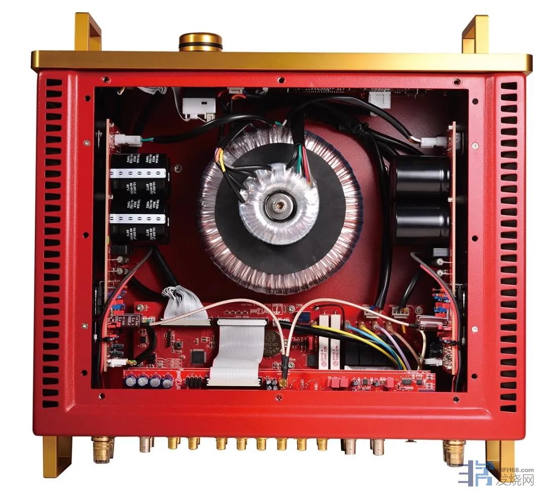

打开机箱厚重的上盖,可见CTH-8550MK2是真正的双单声道设计,一大一小两只环形电源变压器叠加安装在机箱中央靠前的地方,小变压器为伺服控制电路供电,而大变压器则为音频线路供电。分开供电的好处当然是为了避免杂讯串入电源回路对音频信号造成干扰了。而前级输入线路版则直接安装在后背板上,所有接线端子都直接焊接在线路板上,从而仅最大的可能缩**号路径。而且,左右声道的线路板都是独立的,构成真正的双声道设计。最下面的是电源的整流和稳压线路。在机箱两侧竖立安装的是后级功放线路,为了达到最**号路径和供电路径的目的,甚至将电源线路都集成在同一块线路板上,庞大充裕的电流储能可以最快速度为功放线路供电。而且后级线路板也直接安装在散热片上,做到高效的散热,即使开机一天不断播放音乐,机箱也仅是微温而已,对于渴望能够时刻聆听音乐、而又希望功放长时间工作也能够保持在最佳状态的音乐迷而言,CTH-8550MK2就是长时间稳定使用的保证。
