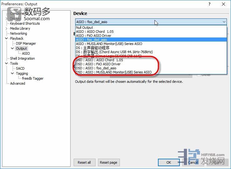

ASIO Proxy插件的名字有点奇怪,听起来以为是给声卡的ASIO做一个设置的代理,但从功能上来说它其实是一个DSD到ASIO的通道管理器。在0.7.x的**,我们虽然安装了Foobar2000的ASIO插件,但在播放设备中还不能如图下红框内直接看到DSD ASIO播放设备[这是新版插件的功能,2012年-2013年还不可以]。所以,我们必须要安装ASIO Proxy,在里面设置需要用于DSD输出的ASIO声卡设备。而现在已经不需要了。
Foobar2000DSD播放设置-ASIO/DSD插件下直接可以选择播放设备

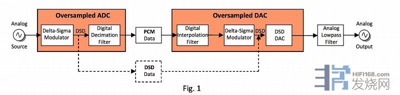

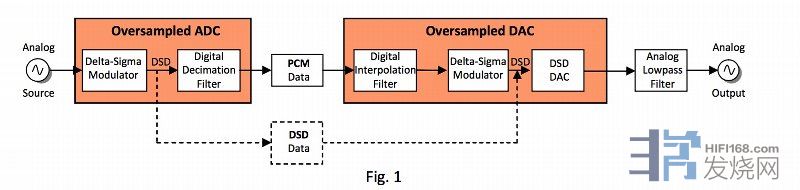

Delta-SigmaADC和DAC工作流程图(图片转载自DSD-Guide)
如图所示,这是转载自DSDGudie[dsd-guide.com]的一张Delta-Sigma ADC和DAC的工作流程图。我们先来看DAC部分,即后面那个橙色方块的流程。Delta-Sigma是A/D和D/A的一套独特的方法,大概从上世纪80年代起即进入了这一类DAC独当一面的**,有兴趣可以来看看这个帖子[音频]《转发一篇DAC发烧贴:1bit和多bit,DAC名器和简单原理!》[发布者:acwell] 。我们目前使用的DAC芯片,全部为这一类DAC。Delta-Sigma的实现方法很难用一个通俗易懂的例子来讲解,目前来看只能用数学的方法来描述,这里先不做讲解。
但从音响发烧友的角度,用发烧友常用的词汇来谈谈Delta-Sigma DAC和我们常见的一些玩法和说法。首先,如上图可以看到它将这个模块标注为Oversampling DAC,即这种类型的DAC是要做升频的。因为44.1kHz的采样率相对较低,而低通滤波又不可能像数字上看到的那么理想,所以必须要把噪声推到更高的频率段。所以,Delta-Sigma DAC要做多阶的调制,对PCM规格的信号进行升频,并且做1bit化的输出。这个过程一般习惯称之为SDM即Sigma-Delta Module。所以,任何Delta-Sigma DAC都具有解码DSD的能力。老产品不支持DSD解码,是因为在设计上的数字通道没有留下硬件上的接口,而不是DAC的问题。
将PCM转换为DSD 1bit输出其实并非SACD之后的专利和产物,从历史角度来说,SACD还应该是从Delta-SigmaDAC上获得了灵感而彻底优化后的产物。我们知道,在80年代很多CD机有1bit的解码技术,例如知名的飞利浦DAC7[这不是一颗芯片],而是TDA1547DAC和SAA7350芯片的组合。因为设计师看不上TDA1547内的SDM,而外加一颗芯片SAA7350专门做三阶调制和数字滤波。所以,今天一些DIY产品只使用TDA1547是不可能做出DAC7的味道的。而在那个**,由于集成在DAC内的SDM性能指标差,所以外置SDM和外置数字滤波器的方案很常见。这样看似费力的方案,其实性能确实不输给今天集成度很高的单一DAC芯片。但是,和优秀的DAC相比,例如CS4398已经有五阶的SDM,现代的DAC可能会更好一些。
Delta-Sigma DAC用一种特别的方法对D/A进行处理,升频、波形重整的过程大体上说牺牲了速度而换取了精度。升频的好处对于信噪比来说显而易见,噪声被移到了很高的频率段,对模拟低通滤波来说设计更为方便。但,也正是SDM的多阶过程的每一个变化都会产生相位上,时钟上的失真。也因此我们一直在谈论说,数字音频对时钟要求多么多么高。这其实是Delta-Sigma方法和PCM编码带来的问题,而并不是所有数字音频的问题。当然,在CD机**,电动机的伺服系统的时钟也同样重要。

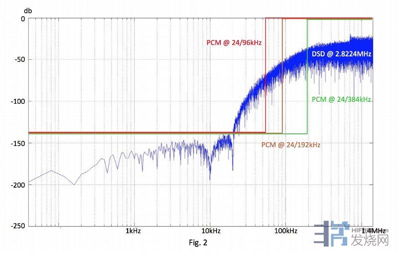

我们能否避免SDM带来的失真呢?DAC7和80年代的1bit DAC设备告诉我们一个方法,用更好的芯片来完成这个工作。不同**有不同的做法。第一,我们在ADC时就直接使用高采样率,对于AD和之后的DAC来说,它可以少做升频,减少失真,降低时钟Jitter的影响。这也就是为什么我们听24bit/96kHz的音乐更好听的道理,并不是因为你听到了什么20kHz-48kHz的超声波,也不是因为96kHz的采样率记录了更多的节目信息,而是降低了SDM的负担,减少了DAC内部的失真[ADC同理]。但这还不彻底。彻底的方式,就是不经过SDM,直接输出。可不可以?
当然可以,播放DSD得到好的音质就是这个道理。而我们现在要用软件来实现SDM更是可以,用电脑的CPU配合播放器软件来完成整个SDM的工作,而只使用DAC芯片内的DSD解码部分。所以,从理论上来说这是完全成立的。

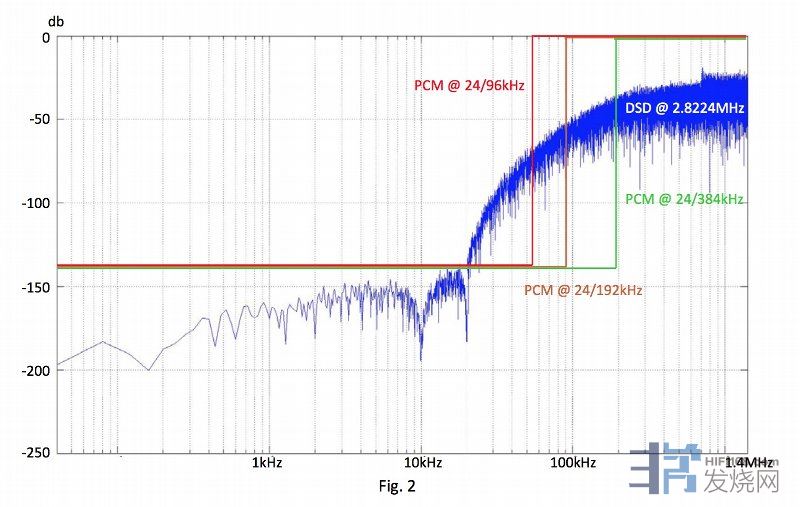

PCM不同规格信号与DSD信号的频域噪声信号分布图(图片转载自DSD-Guide)
这张图片的意思不是说高采样率和DSD拥有更多的信息,超声波配合你的超能力,所以听起来就更逼真。而是说,将噪声放在更高的频率段,明显更容易被模拟器件的滤波器滤除干净。

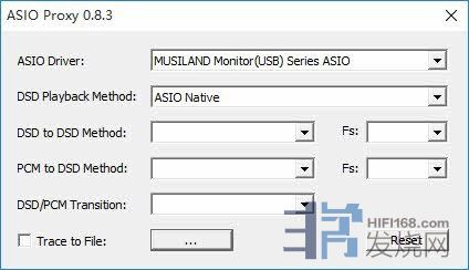

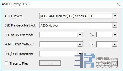

在这套设置中,PCM到DSD转换和播放DSD音乐其实没有什么差别。这里直接进入设置方法,安装的插件请见前文。ASIO Proxy 0.9版本如图所示和0.8版本相比有所变化,看起来更为直观。在安装好该软件后,在ASIO设备中可以看到dsd-asio选项,双击单开,如图看到界面。这个界面顶部可以选择要使用的声卡设备。如图我们使用FiiO ASIO Driver。
Foobar2000DSD播放设置-ASIO Proxy 0.8.3版本设置界面

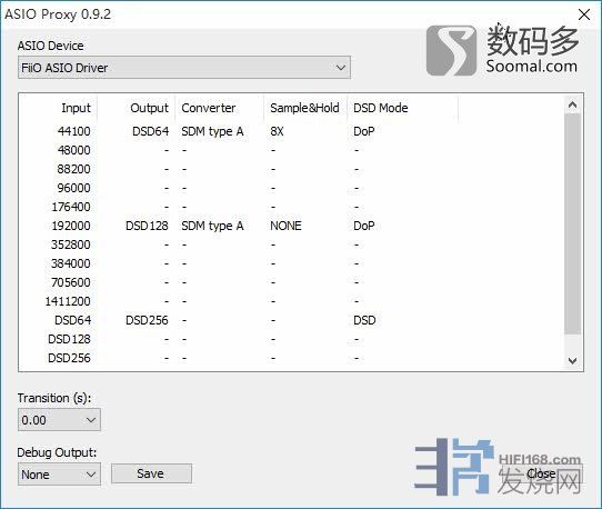

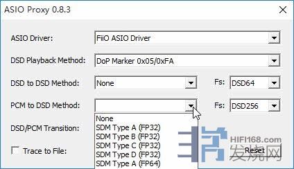

图中有五列内容,第一列已经是现成的采样率,标明了Input。它是指一个输入条件,即你在播放该采样率、该格式的音乐时会做以下四个项目的转变。Output是指以什么形式输出,可以选择DSD64、128和256.DSD256或512,必须要DSD Native才可以,DoP1.0是不可以的。
Foobar2000DSD播放设置-PCM实时转换DSD界面-ASIO Proxy 0.9版本设置界面
Converter内,是四个类型的SDM,Type ABCD,没有找到ABCD的官方说明差别。Sample&Hold,不太明白,好像是DSD to DSD时的升频,似乎没太大必要了。DSD64和DSD128的差别真得听不出来,更不要说DSD512了。DSD Mode有常用的DoP和Natvie,当然还有两个独家的方案。

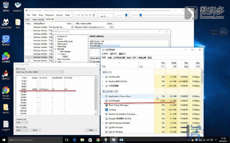

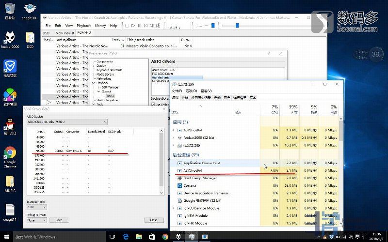

Foobar2000DSD播放设置-PCM实时转换DSD界面-ASIO Proxy 0.9版本界面与CPU占用率情况
如图所示虽然是FiiO的Driver,当然只是我们一个实验性的设置,经过测试,飞傲的播放器USB DAC模式是可以支持DoP和Native两种模式DSD的,但最高只可以支持到DSD64.PCM到DSD的SDM需要消耗一定的CPU运算量,如截图所示,我们是在做一个24bit/96kHz到DSD64的转换,在Macbook Air的i5 4250U [1.9GHz 双核超线程,带超线程的i5……] CPU下,需要7%-15%左右的CPU占用率。

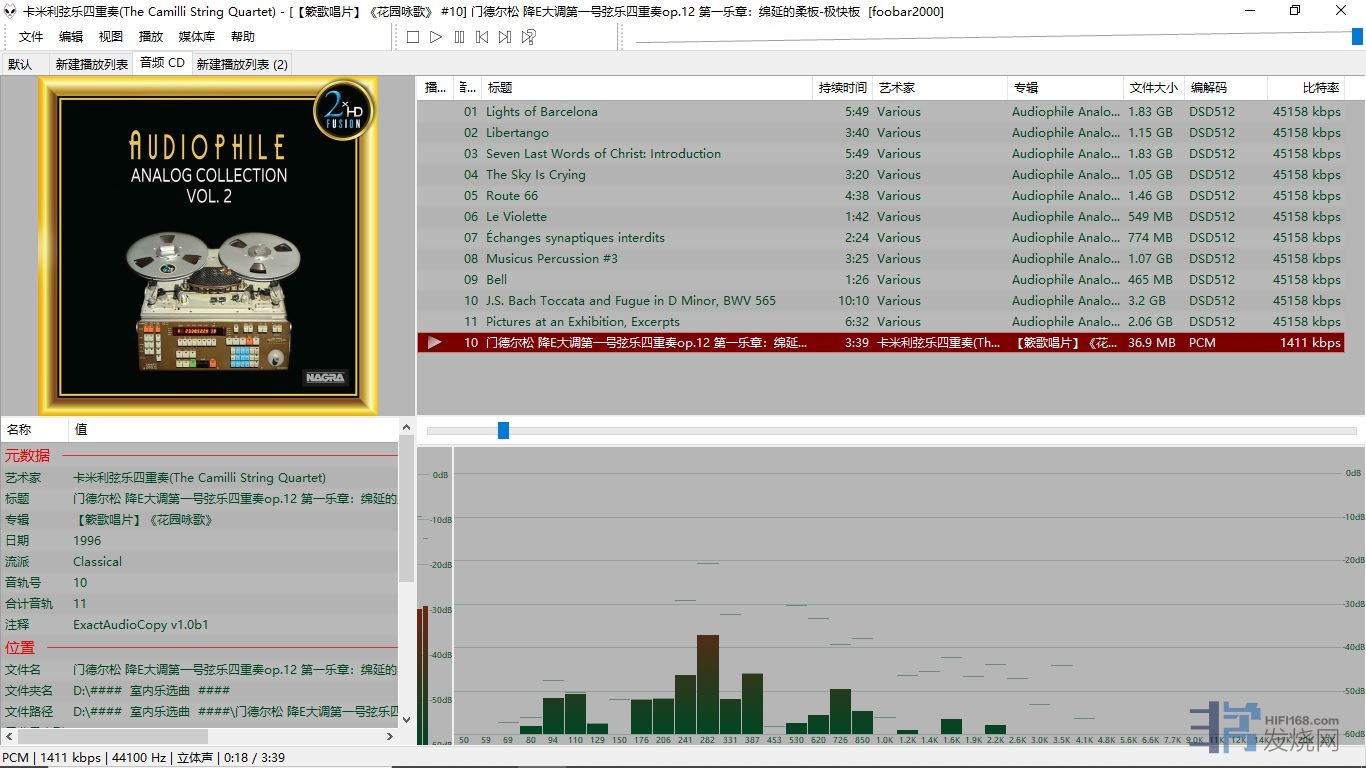

我的Foobar2000转DSD播放实践
先看看我自己设定的Foobar2000的显示界面:
[attachimg]733599[/attachimg]
