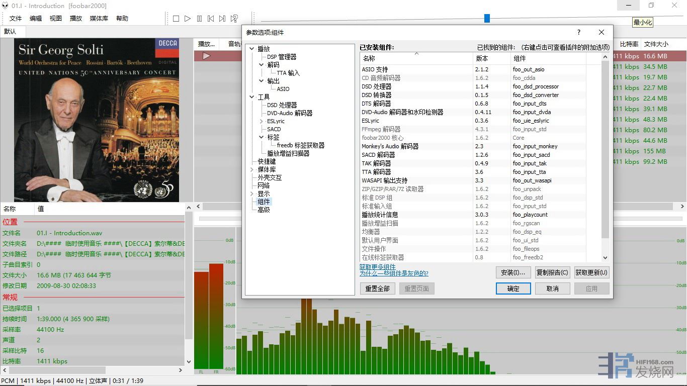

看了WOOW先生13楼、16楼的两次回复,我有些疑惑了:其一,赵宇为先生的文章毕竟是4年半以前写的,信息化**,四年多可能有很大变化;其二,我的笔记本上的Foobar2000安装了很长时间了,每次升级都不删除旧版,直接覆盖升级,实际上上一版的插件都会自动保留,所以到底哪些插件现在还有用,不太清楚。今天下午,彻底删除了笔记本上的Foobar2000及所有插件(相关目录都删掉了,彻底!)另起炉灶,重装!
2021.02.24下午,重新安装Foobar2000 V1.6.2 (Asion汉化版)
安装后进入Foobar2000的 媒体库、配置、“组件” ,可见下图:
可以看到,一些插件不是最新的,比如 Super Audio CDdecoder,查找最新的SACD插件,这个插件Foobar2000网站上没有!SACD插件地址:https://sourceforge.net/projects/sacddecoder/,哈哈,Last Update: 11 hours ago,最后的更新,11小时之前,鲜!!!

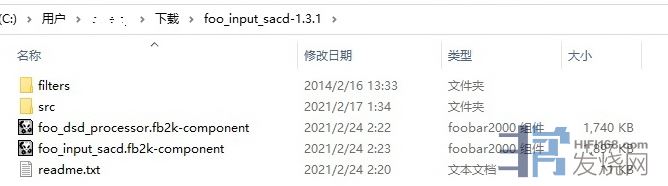

下载后得到:foo_input_sacd-1.3.1.zip解压后在foo_input_sacd-1.3.1文件夹中得到三个文件,如下图:
安装上图中的这两个插件。
       当然,一定要安装上“ASIOProxyInstall-0.9.4”,不然就不能实现将44.1khz 16bit 的CD文件转为DSD播放。我实验了,装了“ASIOProxyInstall-0.9.4”就能将44.1khz 16bit 的CD文件转为DSD播放,然后删除“ASIOProxyInstall-0.9.4”,立即就不能将44.1khz 16bit转为DSD播放了ASIOProxyInstall-0.9.4 下载地址:
