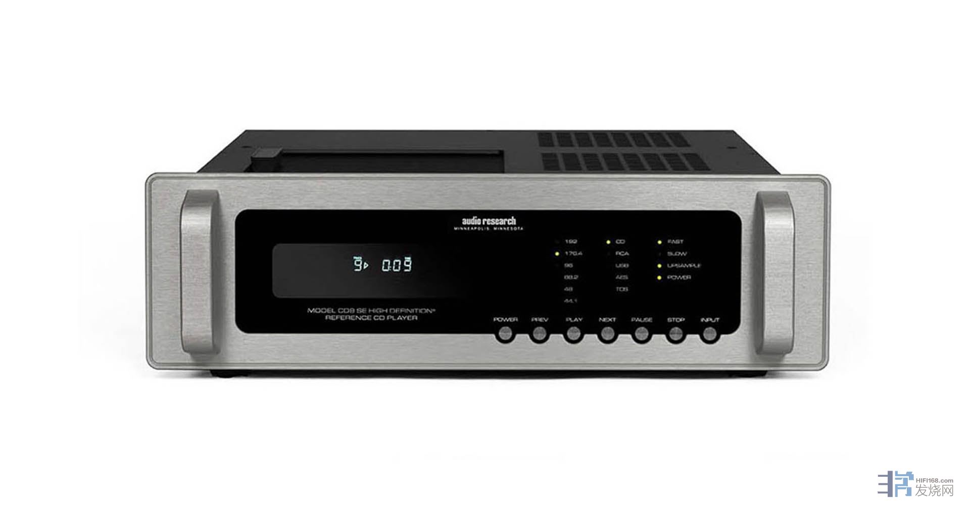

这次CD9SE测评视频小毛放了4段音乐,确切地说是5段(视频开头镜头扫CD9SE面板的配乐也是用的录音音轨配画面),这5段音乐除了佳明的人声是播放的CD,其他4段都是用USB线将笔记本与CD9SE相连,播放的数字文件。从实际听感来说,够用。
https://www.bilibili.com/video/BV1Eh411k7Uy/
CD9SE测评视频(上)
测评当初我只是想播一到两首数字文件,没想到实际使用后觉得CD9SE的解码相当好用也够素质,所以临时改变了计划。这些年讯源的发展呈现出两头翘、中间凹的趋势,也就是数播和黑胶大行其道,CD机渐渐变得无人问津。但其实黑胶和数播都有一个弊端,那就是可调整的环节太多,变数也多。黑胶么,本来就是追求极致的东西。

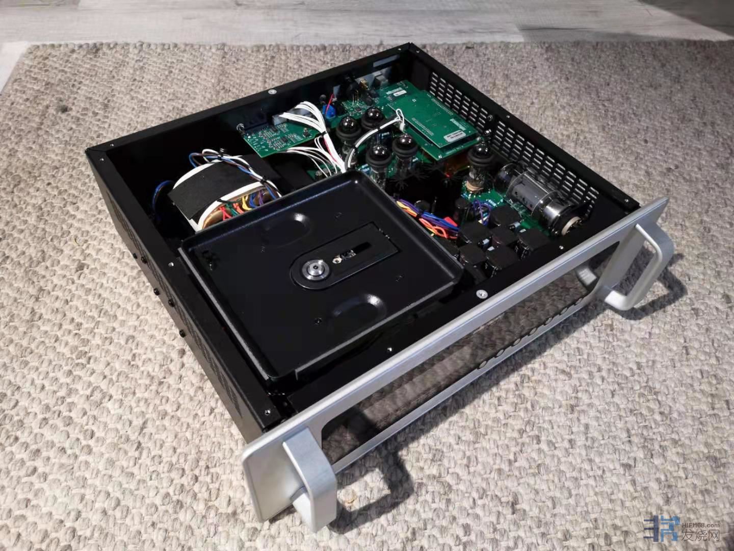

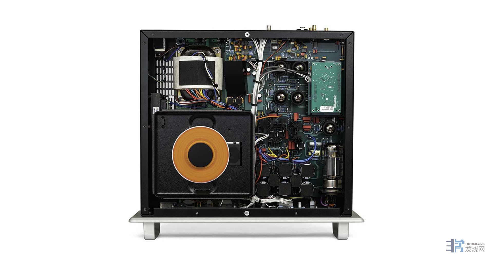

这台CD9SE在之前的2020年度推荐器材发文中被选中就是因为厂家把该花的钱都花在了刀刃上,从整体到细节都很用心。CD机要出好声,关键在哪几方面?
*扎实的电源储备(使用两只变压器加滤波电容阵)
*稳定的转盘机构(采用几乎绝迹的飞利浦pro2转盘)
*重视模拟信号放大(采用4支6H30超级管做放大)
*强大的D/A转换性能(24Bit DAC双单声道线路架构:采用四路24bit数模转换芯片以单声道模式运行,配合双主时钟系统工作,一只处理44.1kHz/88.2kHz/176.4kHz取样率的数字信号,另一只处理48kHz/96kHz/192kHz取样率的数字信号,同时还进行时基校正,并提供升频功能。)
*与时俱进的数播解决方案(USB线连接笔记本轻松组建高素质数播系统)

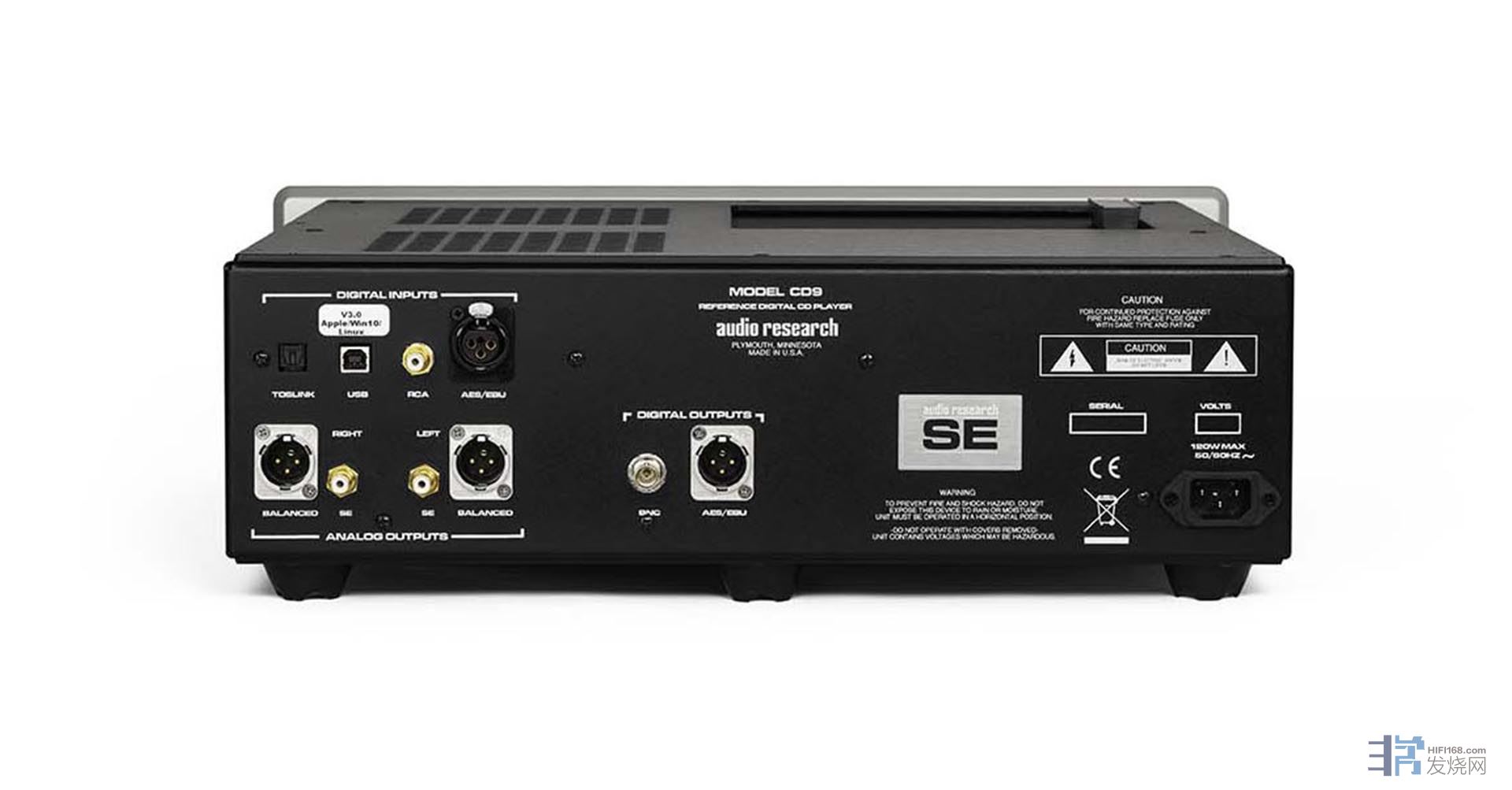

Description
Top-loading, remote-control, tubed CD player with optional upsampling, two digital reconstruction filters, and digital inputs/outputs.
Tube complement
four 6H30 dual triodes (analog stage), one 6H30 and one 6550C (power regulation).
Digital inputs
S/PDIF (TosLink, BNC, RCA), AES/EBU (XLR), and USB.
Bit depths handled
16 and 24 bits. Sample rates handled: 44.1, 88.2, 96, 176.4, and 192kHz.
Digital outputs
BNC, AES/EBU.
Analog outputs
single-ended (RCA), balanced (XLR).
Frequency responses
3Hz–96kHz, +0/–3dB; 20Hz–20kHz, ±0.15dB
Signal/noise
110dB. THD: <0.003% at 2V RMS, balanced output.
Output impedance
660 ohms balanced, 330 ohms single-ended.
Recommended minimum load
20k ohms with 2000pF maximum capacitance.
Channel separation
107dB at 1kHz.
Power consumption
120W maximum, 1W in sleep mode.
Dimensions
19" (480mm) W by 5.25" (134mm) H by 15.375" (390mm) D. Front handles add 1.5" (38mm) to depth.
Weight
33 lbs (15kg) net, 43 lbs (19.5kg) shipping.
