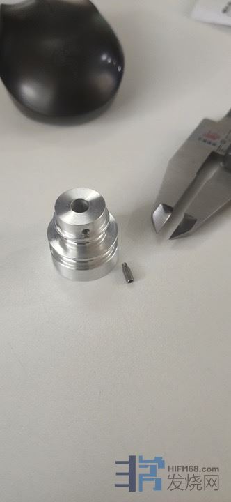

其实,要到这个转速精度,实在是太困难了。皮带驱动,就是小轮皮带大轮的关系,大小两个轮子,真圆度非常重要,尤其是小驱动轮,稍微失圆就会导致转速频繁抖动。要知道加工精度每提高一个级别,成本和废品率就会大幅度增加。小小一个带动轮,技术含量真的不比转轴低多少!
富盛网站  fshifi.cn     富盛音响微信号:fshifipt
文杰用户Q群:  475324510
既然是准备匹配其他唱盘使用,那么这个驱动系统就必须适应性足够宽容才行。毕竟不同品牌的转盘,他们的直径都各自不一样,有的设计甚至大于300mm直径很多。所以在驱动轮直径不变的情况下,可调速范围就必须达到正常的正负30以上才能适应。但是如此宽广的调速范围,就很难精确微调。所以我们就比较创造性地使用了两级调整的方案。先大范围调整,然后再超精确调整。这样就能确保转速的稳定。而且由于马达震动非常低,所以可以大幅度减低对皮带软硬度的依赖,用普通材质的皮带也会有着非常高精度稳定的转速。

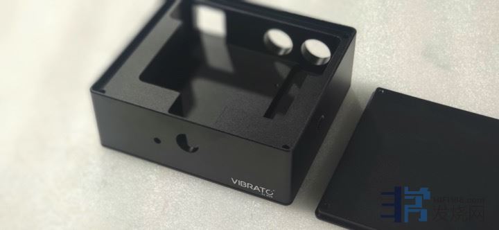

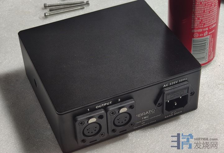

在新年假期前,氧化好了的控速器和马达座分别到了几个样板。是的,打样板,我们都是几个几个地做的。除了可以验证制造工艺是否成熟外,也可以有更多可以修改比对的空间。

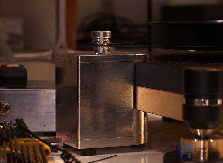

随便拍了一张正在工作中的马达本体样机,虽然不施粉黛,可也不乏原始的金属之美。
今天用他们录了一张很稀罕的海顿四重奏,晚一点上个文件让大家听听。因为早上录了MJ,晚上想温柔点。
