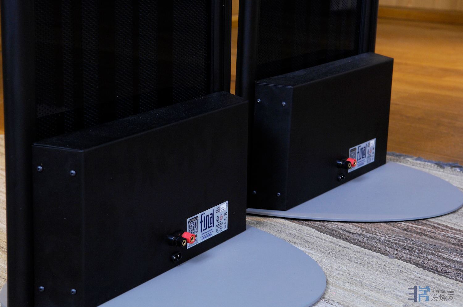

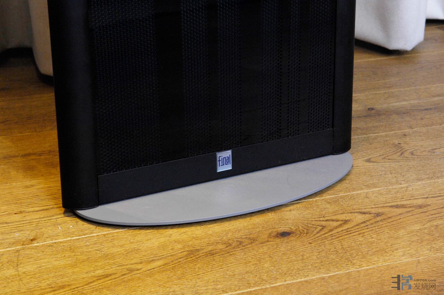

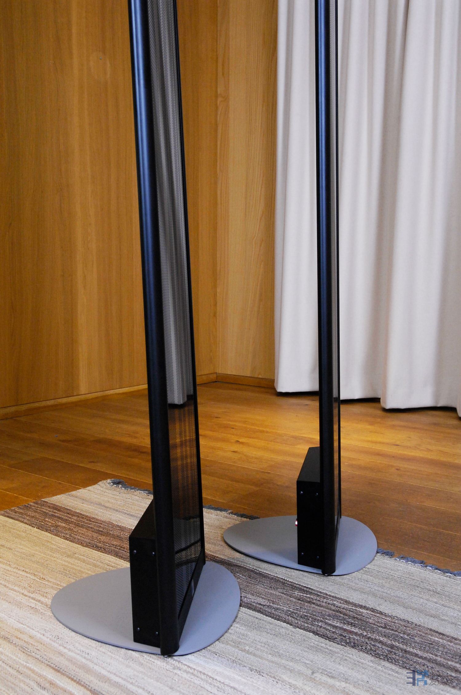

Model 15是一台几乎全频的静电音箱,在45Hz和23,000Hz处具有-3dB。面板高203cm。该型号是锥形的,底部宽度为36.6cm,顶部为33cm。包括框架在内,底宽为43cm。面板重18kg,非常易于摆放,框架由铝制成。在标准版本中,框架为黑色,定子也是如此。Model 15竖立在平板形式的铝制底座上。该板的深度为40cm,宽为43cm。面板稍微向后倾斜。有一个直接的主电源连接。这不是通过变压器完成的。两个端子(+和-)通过音箱线将面板连接到功放。鉴于这些面板的饰面非常高,音箱端子需要替换成更为时尚的款式。Final建议使用可提供30至200瓦输出功率的功放。Final的效率为88dB,也可以用低功率(胆管)功放控制。

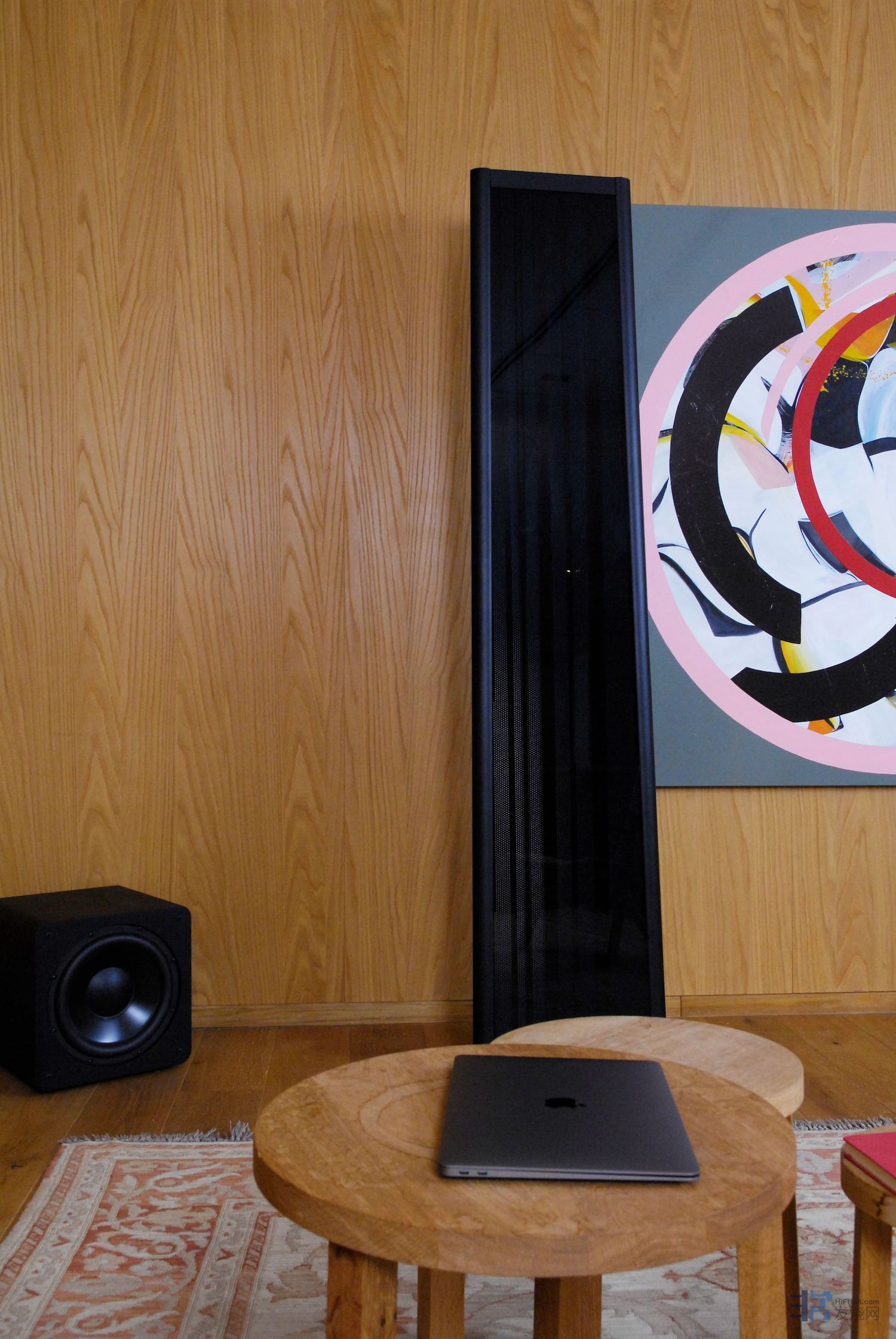

以前的Final 1.4是其中一个试听室(尤其是在录音室中)一组参考音箱的一部分,已有大约十年的历史。在那些年里,像Jadis 200这样的胆机和Viola Labs(又名Cello)的晶体管产品提供了令人印象深刻的性能。这些是理想组合的例子。像1.4一样,Model 15也可以表现出令人震撼的低音。在Michael Murray演奏的G小调BWV 542《Fantasia and Fugue》时,这一点表现很明显。尽管如此,Final表示正在考虑将Model 15与低音炮组合使用。低频的再现足以达到音乐的85%。例如,如果那里有一个八度音,那就会有一个更加震撼人心的系统。这特别适合钟爱播放频率在16到30Hz之间音乐的朋友。
