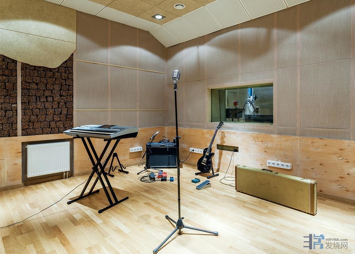

实际上,当你向咪高峰喊声并启动「混响」时,除了延迟效果之外,声音也必然会带有一定程度的 reverb「残响」成份,这就是随意地把输入的声音作不同程度的整体重叠和延缓,从而制造出较自然的空间感觉,就如现场环境一般。残响其实也是一种回音效果,然而不同的是,延迟效果是指一个音节很清楚地反射回来,最强的直达音节在不停重复的反射,可算是一下接一下的,而残响则是模拟一个空间来自四面八方(天花板墙壁地板等等)的声音的残余反射,所以听到的并不是一个清晰的回音音节,而是四周的反射和混合在一起的结果,可算是连续的。
简单来说,残响就是指在一个空间内,打开音响听音乐,即使你快速地将音响关掉,室内还是会残留些余音,要等一个短时间才会完全消失,这种现象称之为残响现象。残响的时间影响其强度。一般以原讯号衰减 60dB 的时间为指标。在音响系统中,声音带有残响效果,可以提升距离感和空间感,能使声音更加圆润丰满和显得华丽。所以音乐播放也经常加入残响效果,应用十分广泛。
