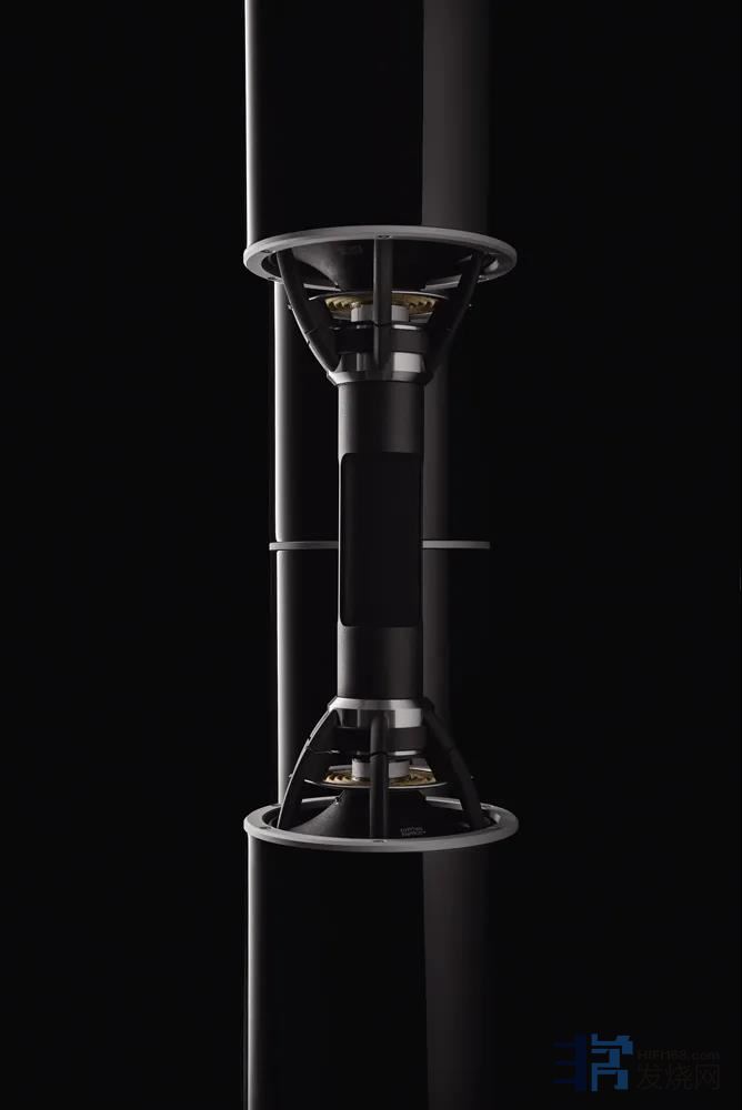

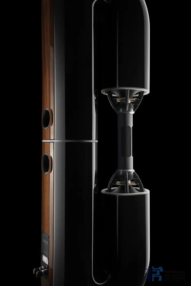

Bayz Audio专利的BRS单元夹在中间,做360度发声

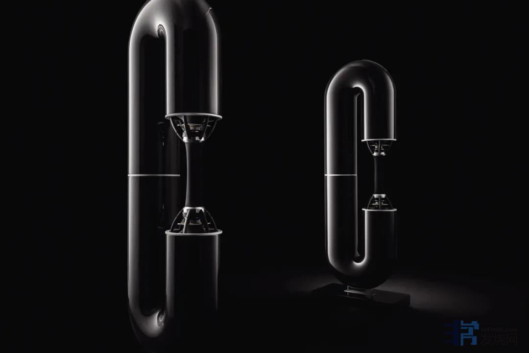

目前Bayz Audio有Counterpoint 2.0与Courante 2.0二款音箱,设计完全一样,使用的单元略有差异

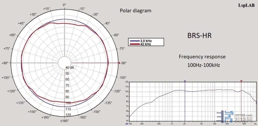

多年以来,Zoltán Bay最骄傲的产品有二样,首先是他的后级功放。瑞士Boenicke Audio的设计师Sven Boenicke试听后说:“Bay功放将扬声器变成了新乐器-我听到以前从未听过的声音!”另一个是Bay Radial Speaker(BRS)单元。事实上Bay一直在设计静电音箱,并获得匈牙利最高荣誉的工业设计特殊技术奖,他认为静电音箱发出的声音自然流畅,并且可以在房间内很好的扩散。但最后静电音箱的先天限制(如音压、低频、稳定性……),物流和成本迫使他放弃了,Bay开始思考如何使用磁体和线圈实现360度辐射发声的方法。前后花了八年的时间,Bay成功提出一个革命性的概念,并于2011年为BRS单元申请了专利。
BRS与当今已知的动圈式、铝带、平板或其他磁性设计完全不同。BRS单元是由特殊材料制成能改变直径的圆柱体,透过圆柱体表面震动来产生声音,360度发声时的辐射面积比普通球顶高音单元大30-100倍。这意味着声音传递时能量不会只集中在前方,表现音乐时更象是真实演奏的乐器,而人耳听到的声音更加轻松无压力。换句话说,BRS单元的360度发声方式,可以在精确划定的空间中实现逼真的乐器与人声结像,以及近乎全息的3D音场,并且完全不受头部侧向移动的影响。360度发声的另一个好处是,即使将扬声器直接贴墙摆放,它也可以保留完整的立体声空间感。发烧友都知道为了获得良好的立体声,音箱在房间的摆位非常关键,至少必须与后墙拉开0.5-1米,才有具体而微的音场深度。而偶极式音箱(Dipolar)跟双极式音箱(Bipolar),立体声体验很大程度上取决于音箱和聆听者的精确位置,或者与房间的相对位置,360度全向音箱就没有这些问题。由于BRS单元受环境声学特性的影响很小,换句话说,即使在条件很差的空间中,它也能带来令人信服的音场效果。

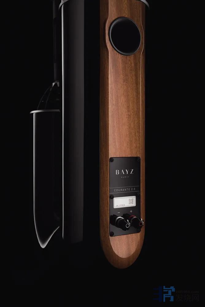

水管背面安装分频器与反射孔

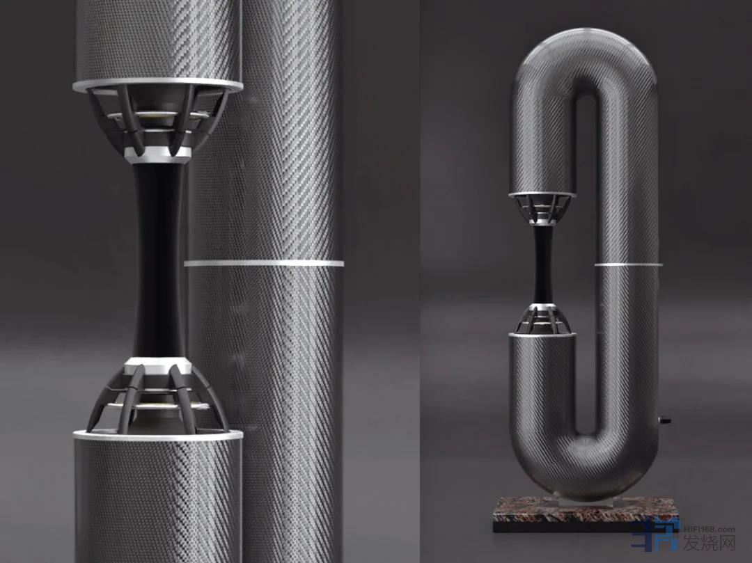

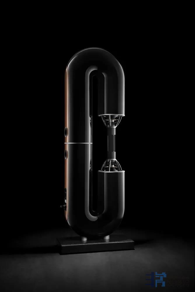

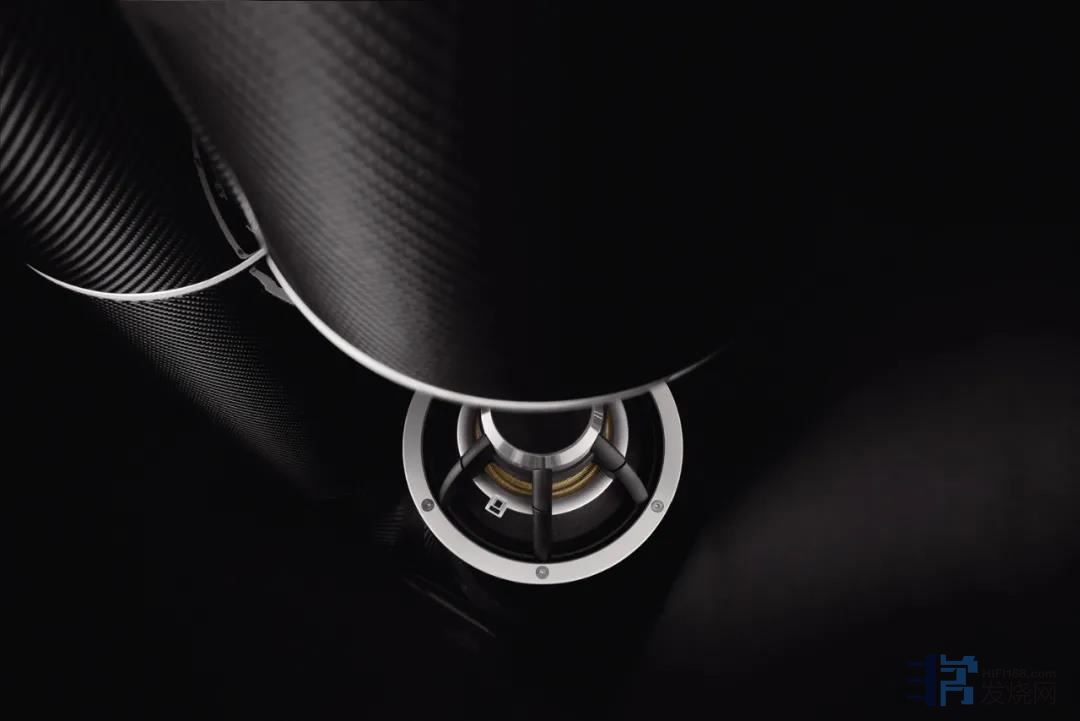

唯一的问题是BRS单元仍受限振膜面积,而且媲美静电膜的轻量级振膜无法再生很低的频率,所以只能当中高音单元使用,分频点大概在2kHz左右,直到20kHz以上都能全向发声。Zoltán Bay设计了二个弯曲的大水管,上下叠放在一起,水管开口安置倒置的传统锥盆低音,低音单元振膜带有埃及纸莎草纸,向水管内部发声再从背面反射孔导出。二个低音单元之间夹着BRS圆柱形高音360度发声,而低音也近乎无指向性的扩散,整个大水管音箱因此可以不受限制摆放在房间的任何地方。水管以重量轻、硬度高的碳纤维制作,最下面有坚固的花岗岩底座,箱体内部加上特殊阻尼材料,让原本的不平行面进一步减少震动与箱内驻波。分频器设计也很简单,包括特制的电容和空心电感,使用50瓦以上的功放就能很好驱动。别以为Bayz Audio的水管音箱只是外观漂亮,碳纤维要做成这模样真是不简单,碳纤维板实际上是碳纤维编织后一层一层粘接而成,兼具超高强度及相对于金属较轻的密度。一定长度下能弯曲多少而不被破坏实际上取决于粘接材料和工艺。碳纤维板的强度是各向异性的,抗拉强度远超过钢板,而抗压、抗挠强度和表面硬度却低于钢板,横向过载时往往会发生脆性断裂。所以碳纤维可以做汽车的钢板,做游艇或浴缸的结构,却很难做成球型,Bayz Audio的碳纤维水管工艺一流。
目前Bayz Audio共有大小二款产品,大的称为Counterpoint 2.0,小的称为Courante,除了尺寸外结构完全相同。大水管使用9.5英寸低音,频率响应24Hz-50kHz;小水管使用7.5英寸低音,频率响应27Hz-22kHz,灵敏度90dB。Bayz Audio的水管音箱毫无疑问是一件会发声的艺术品,它是一件客厅中最夺目的雕塑,但又契合发烧友所需的一切声学功能。Bay说:“我一直想在工业艺术设计中取得突破。这是我一直以来的雄心壮志,但音质仍是最关键的,外观设计固然重要,绝不能影响到音响表现,这是艺术与科学的平衡。”

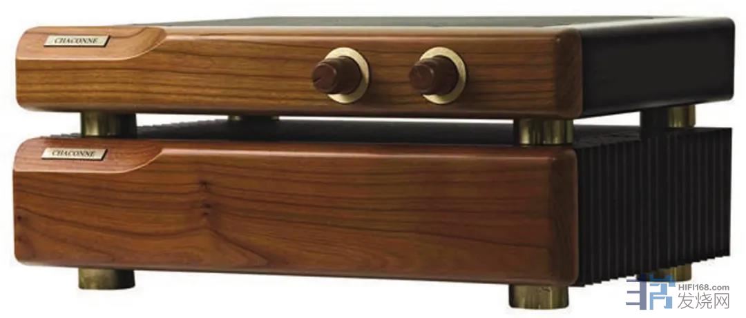

Zoltán Bay最骄傲的产品之一,使用动态偏压的前后级功放

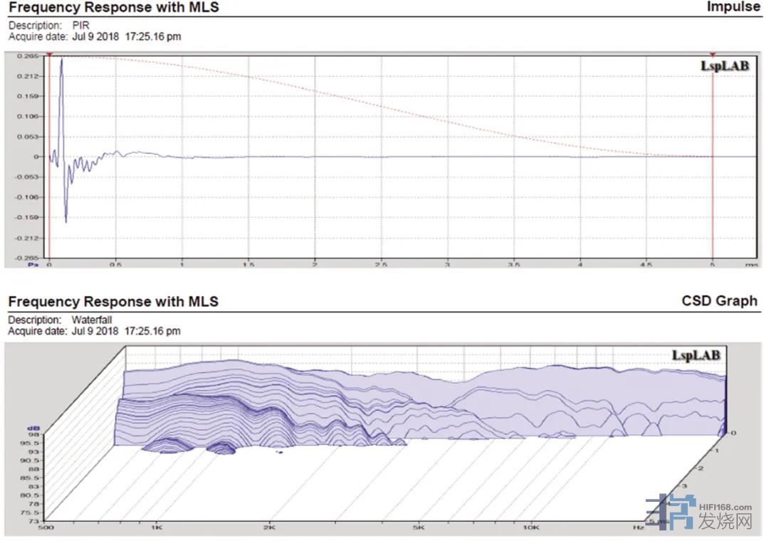

BRS单元2kHz-42kHz极线图,在高频域它的扩散性与能量几乎完美
BRS单元的脉冲与瀑布图,余震很少,声音干净、反应灵敏
