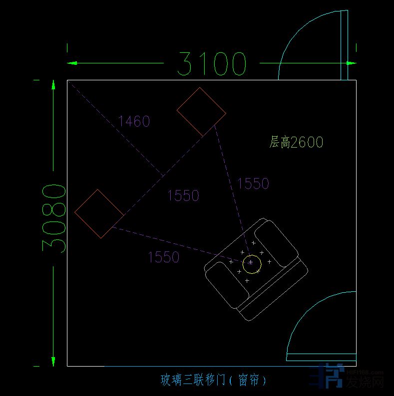

空间一:3.1米*3.1米*2.6米高 , 其中一面墙是落地玻璃
(45.40 K)
2020/12/16 14:39:00

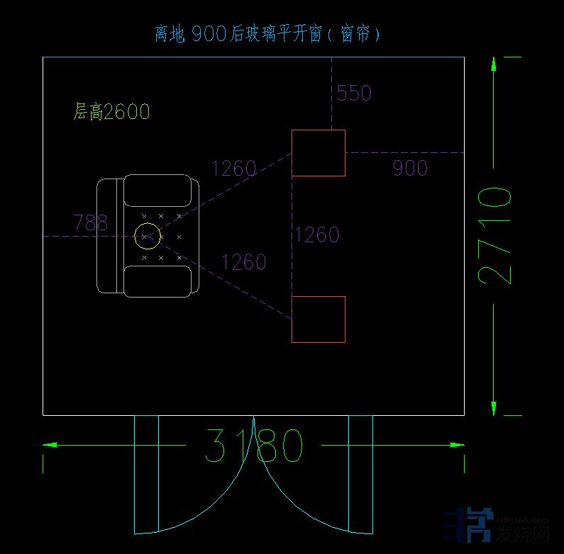

空间二:3.2米*2.7米*2.6米高,其中一面墙离地1米以上是玻璃
(43.98 K)

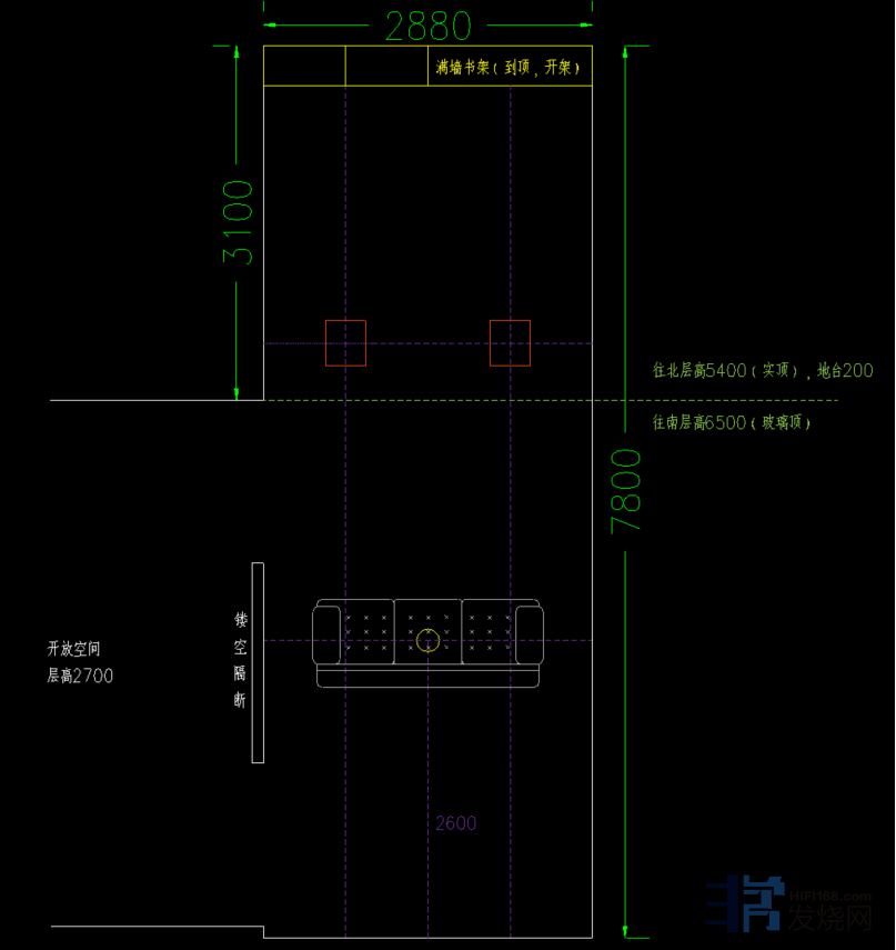

空间三:2.9米*7.8米*6.5米高, 有个长边的后半段大约4米是开放的, 顶面靠后的三分之二是玻璃顶
(40.99 K)
2020/12/16 14:39:00

我把三个空间各画了一个图(CAD不熟练,只是大概画了下),请枫林兄指点一下,谢谢~

2020-12-17 06:40
用第二个空间加上厚的双层落地窗帘。

2020-12-17 09:32
回复
4楼
千里独行者
的帖子
谢谢指点,我自己也是感觉可能空间二最不容易犯错的选择。
但是又觉得空间三的体积最大,可以上大箱子,只是层高是两层多的高度,怕有很大影响

2020-12-17 11:21
层高高是优势,不担心的。比例要好,窗户处搞个活动的扩散。

2020-12-17 12:36
空间三的方案好
