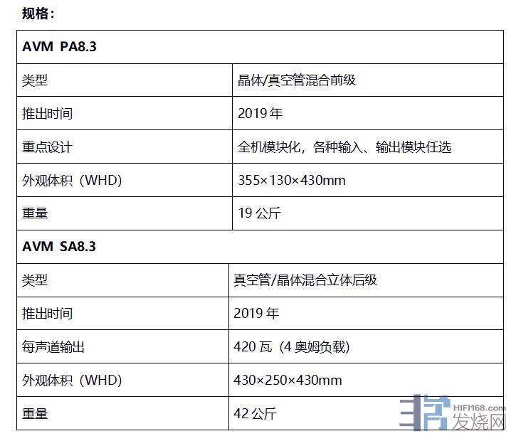

目前,AVM的产品线分为三大系列,入门级为Inspiration,再来是Evolution系列,最顶级的是Ovation系列(2011年推出)。所有的型号加起来至少有二十几种,在此就不一一点名,就说这篇评论的主角PA8.3前级与SA8.3后级。

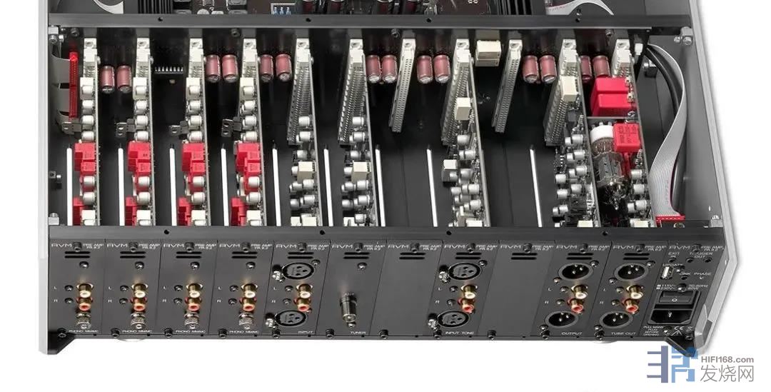

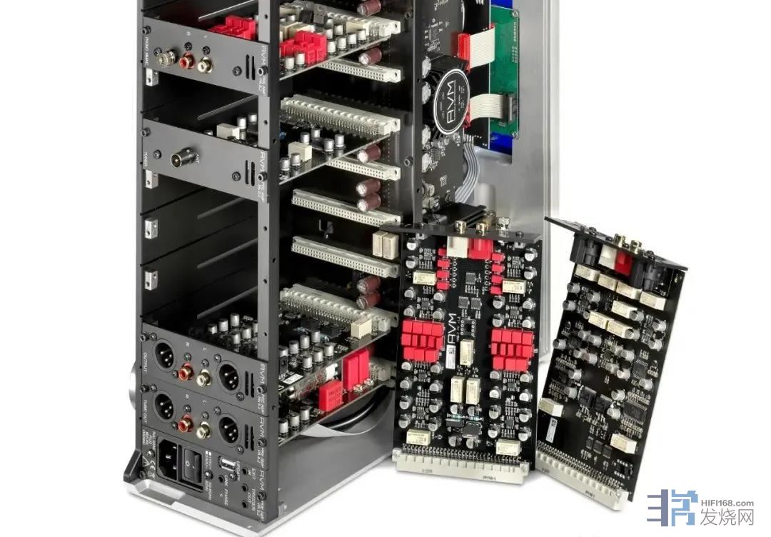

AVM的所有产品都是以.2代表第二代,.3代表第三代,目前最新的就是.3。先说PA8.3前级,第一代的PA8与第二代的PA8.2或第三代的PA8.3外观都一样,只是第一代在面板右侧下方有Mute按钮,从第二**始就改为耳机插孔,这是为了因应耳机的兴起。而在背板上,第一代PA8就已经是测试仪器那种插槽作法,背板有10个活动插槽,一个固定输出端。而PA8.2则改为11个活动插槽。而PA8.3的背板跟第二代PA8.2完全一样。插槽的作法可以让用家节省费用,只选择自己想要的功能,灵活好用。
从PA8.3的背板中,可以看出它是测试仪器那种插槽式作法,拥有多组输入模块与输出模块可供选择,不会浪费用家的钱。
电源供应升级

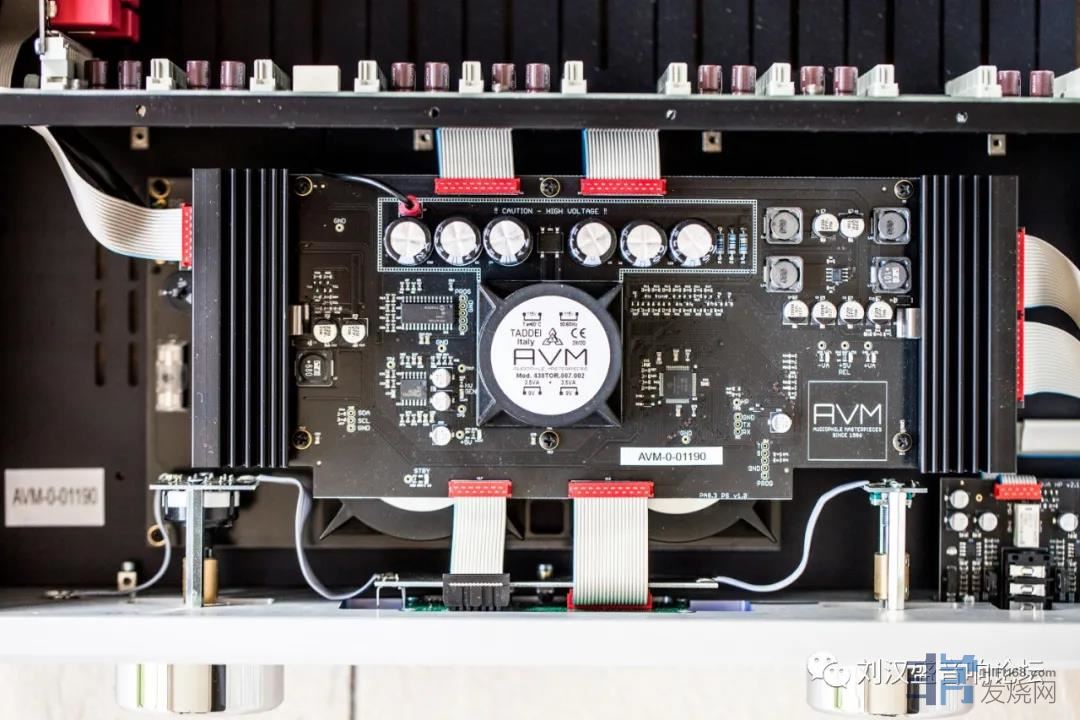

在内部方面,三者虽然同为插槽设计,但线路设计上有点不同,而且前半部的电源供应设计可说完全不同。第一代PA8采用交换式电源,而第二代PA8.2的电源供应大改款,改成线性电源。至于PA8.3的电源也是线性电源,不过整体都提升了。提升哪些地方呢?主要的差异在于变压器的质量更好、组件可以承受更高的电压、待机时的耗电降低、另外增加自动关机功能。而输入模块与输出模块并没有改变。此间代理商提供PA8.2升级为PA8.3的服务,有需要者请与代理商连络。
到底PA8.3有哪些输入输出模块?这十一个槽位中,八个是输入插槽,另外有三个输出插槽。输出模块有LineOut Card、SolidState Output Card、TubeOutput Card三种。LineOutput Card是给Tape输出之用,而Solid State与Tube Output就不必解释了,前者为晶体输出,后者为真空管输出,真空管输出模块的价格大约是晶体输出的二倍。
而在输入模块卡方面就多了,有蓝牙模块卡、数字模块卡、高电平输入卡、高电平带音调控制卡、唱放模块卡与Tuner模块卡。此间代理商送来的是高电平带音调控制输入模块,以及真空管输出模块。

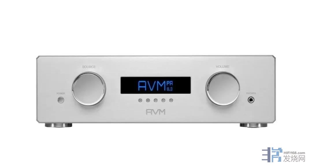

PA8.3的面板上左右各有一个大旋钮,那是输入切换与音量控制。左边还有一个Power按钮,右边则有一个耳机插孔。中央是小显示屏,显示屏下方有五个小圆按钮,从左往右算第三个(也就是中央那个)就是Menu按钮,按下去显示屏就会出现可以调整的项目。一旦出现可以调整的项目,原先标示Menu的地方就会变成Exit,也就是说按下去就可以退出选单。
进入选单,您可以看到显示屏对应左边二个小按钮的地方会出现Item字样,此时这二个小按钮对应的位置会出现左右箭头,这是要让您选择想要调整的项目之用。而右边二个小按钮则会出现Value,同样也会有左右箭头出现,这是要让您改变数值用的。例如以左边二个小按钮选择Balance项目之后,再用右边那二个小按钮来改变Balance的数值,每按一次改变0.5dB。
选单内还有一个Tone/Bypass的选项,可以选择启动音调调整(Treble、Bass与Contour)或Bypass。Treble与Bass都有+/-7的调整,而Contour则是从Off到+9调整。到底Contour是什么?其实就是Loudness,小音量聆听时增加低频量感之用。

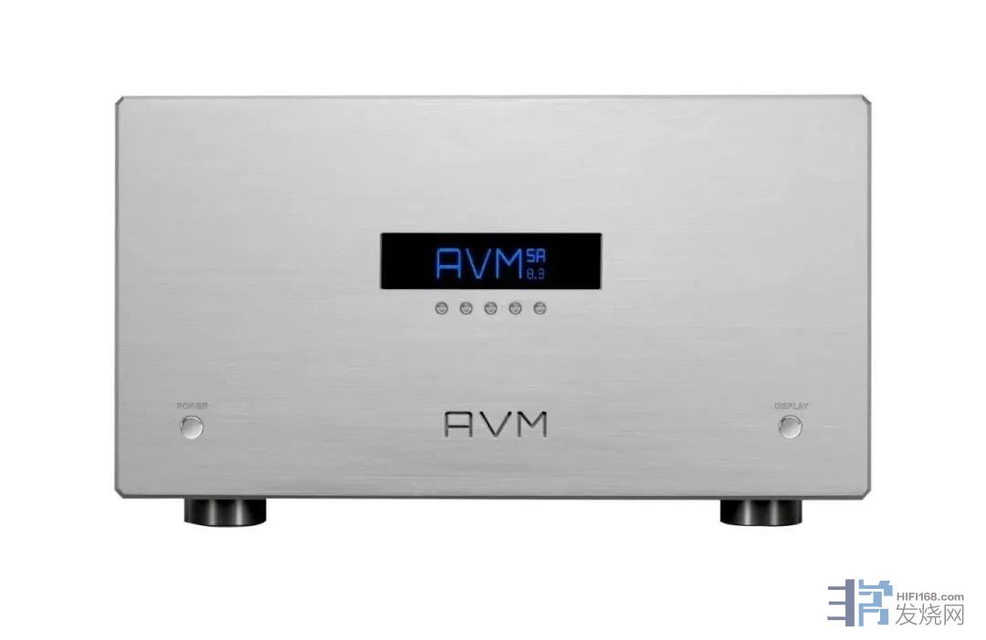

SA8.3后级的外观也跟前二代一样,面板上中央一个小显示屏,左右二边下方各有一个小按钮,左边是Power,右边是Display,按下Display按钮时,显示屏上数据会只剩下Menu,其他的都关闭。
当按下Power钮时,显示屏会告诉你正在为真空管加热,此时显示屏上的英文字母会逐个变成大写,等所有的字母都转成大写之后,表示开机完成,显示屏就会显出一条横线,分左右二边,各显示0。等到开始播放音乐时,就会有简单的功率指示,还带有数字。
SA8.3的面板上同样也有五个小按钮,其功能也是做简单的设定。设定项目包括:Set DisplayBrightness(亮度,100、75、50、0)、Set Display Mode:Bargraph & Value(显示模式)、Set Operating Mode(电源模式):Permanent(Key Power)、Automatic、Trigger、Remote、Define Load Impedance(2、4、8奥姆),以及Set Illumination(显示屏On/Off)。这些设定的方式跟前级一样,很简单。选单中定义负载阻抗的选择并不会改变实际输出功率的大小,那只是要让显示屏的输出功率数字显示得精确而已,所以即使放在任何一处,SA8.3的输出功率都不会改变。

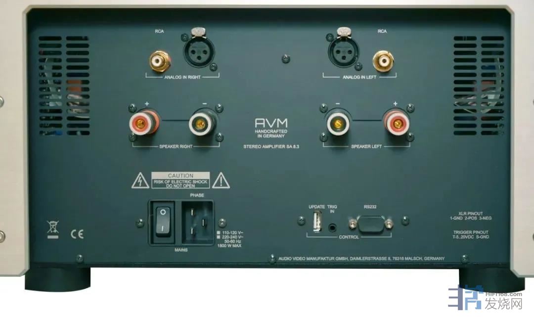

但SA8.3跟SA8.2就完全不同了,先说背板,很明显的SA8.3背板的内凹面积很大,几乎除了边框之外,其他部位都设计成凹入,这样的设计更费工,但背板会更有支撑,强度更高。而上一代SA8.2则只有中央小小一块设计成内凹。至于其他输入端子一样XLR与RCA各一,喇叭线接端也只有一组。

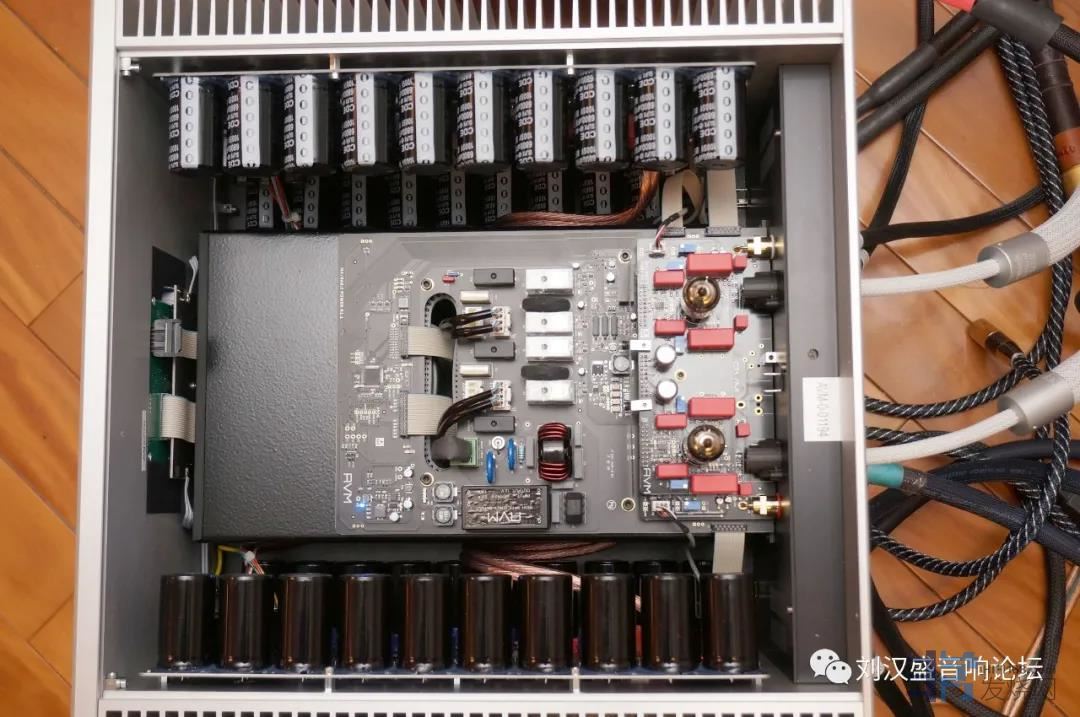

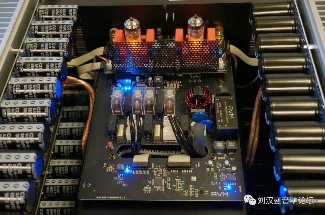

而在内部,SA8.2中除了中央被盖住的二个大型环形变压器之外,还可以看到三个小变压器(左右声道驱动级、待机),而SA8.3则没有看到小变压器,不知道藏到哪里了?在背板内面,SA8.2有一个密封金属盒,那是输入级线路,而SA8.3则改为真空管输入级,有二支真空管,而且输入级与电压增益级线路板面积也大很多。SA8.3则是每声道20个,不过排成上下二层,总电容量13.6万uF。此外,功率晶体的数量二者都是24个MOSFET,但排列与固定的方式不同。
最大的不同还是SA8.3在线路板上增加很多的蓝色、红色小LED发光体,开机之后内部红红蓝蓝,煞是好看。这些红蓝LED发光体并非用来观赏,而是显示线路上的正常、异常状态,让维修人员可以很快找到问题。话虽如此,发光体的数量未免也太多了,应该也是刻意想吸引消费者的目光。
SA8.3后级的外观方方正正,体型虽然不小,但给人细致的感觉。散热片虽然外露,但因为面板与背板的长度都掩盖过散热片,所以不会给人张牙舞爪的粗壮感。
真空管输入级
仔细端详,可以看到SA8.3内部使用二个1,000VA容量变压器,跟前一代一样。每声道也是用24颗MOSFET功率晶体,最大可输出180A电流。滤波电容规格为6,800uF/80V 每声道用20个,品牌是CDE,算起来每声道13.6万uF,比上一代还少一些。不过因为耐压提高,所以最终功率输出会比官网标示的350瓦还大20%左右。而在功率输出级线路板上还可以看到很多小电容,算一算每声道有24个。具原厂解释,官网上所标示的350瓦(4奥姆)未来会修改为420瓦左右。
SA8.3的输入级采用真空管,这是前二代都没有的,真空管用的还是打着自家标志的AVM 803T(ECC83/12AX7),其实就是常用的双三极管,本来一支就可以负责二声道,不过因为SA8.3的输入级采平衡架构,所以需要用到二支。真空管输入级、晶体功率输出级,这样的设计会改变多少声音特质?理论上,动态摆幅会更大,音色也会因为不同的真空管而有所改变,我相信应该会比上一代更好听。
为何AVM以4奥姆负载来标示输出功率?我猜是因为很多德国喇叭都是标示4奥姆,所以AVM才会这样标示。既然4奥姆负载是每声道420瓦(实际的输出功率),那么换成8奥姆负载就是每声道210瓦。虽然如此,每声道210瓦来推8奥姆喇叭还是很够力啦,不必担心。
SA8.3后级的背板有一组喇叭线接端,还有XLR与RCA输入端子个一组。
