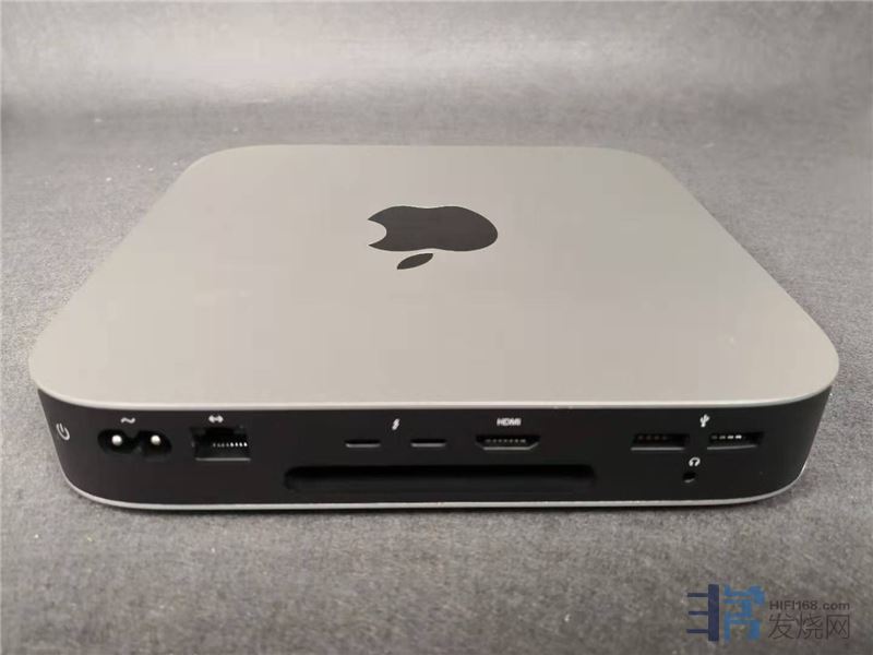

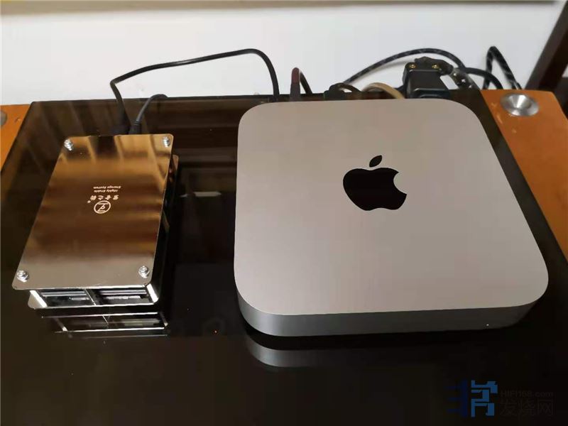

新款的macmini采用苹果自己的M1芯片,改变很大。
标配的M1芯MACMINI,官方售价5299元,外接HS外接供电移动硬盘
8G内存,256G M.2硬盘
对比的是8I7的roon专机,以色列teddyNUC专配19V 3.5A电源
I7  CPU  8G内存,250G M,2硬盘,相对于同期NUCLEUS+

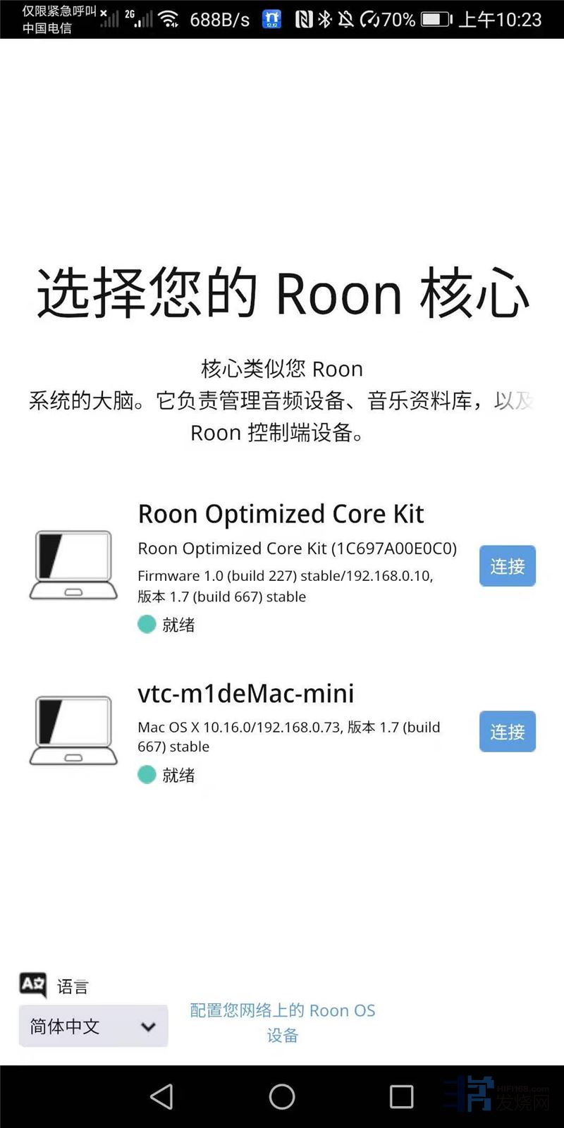

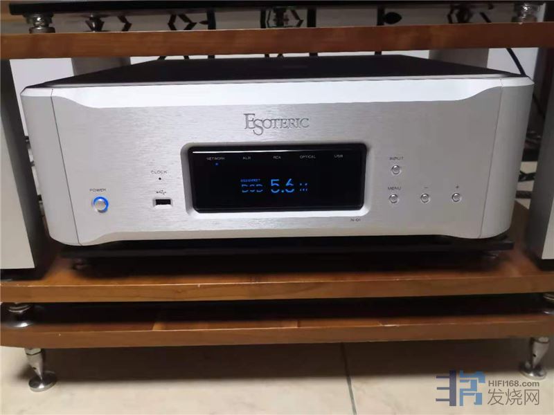

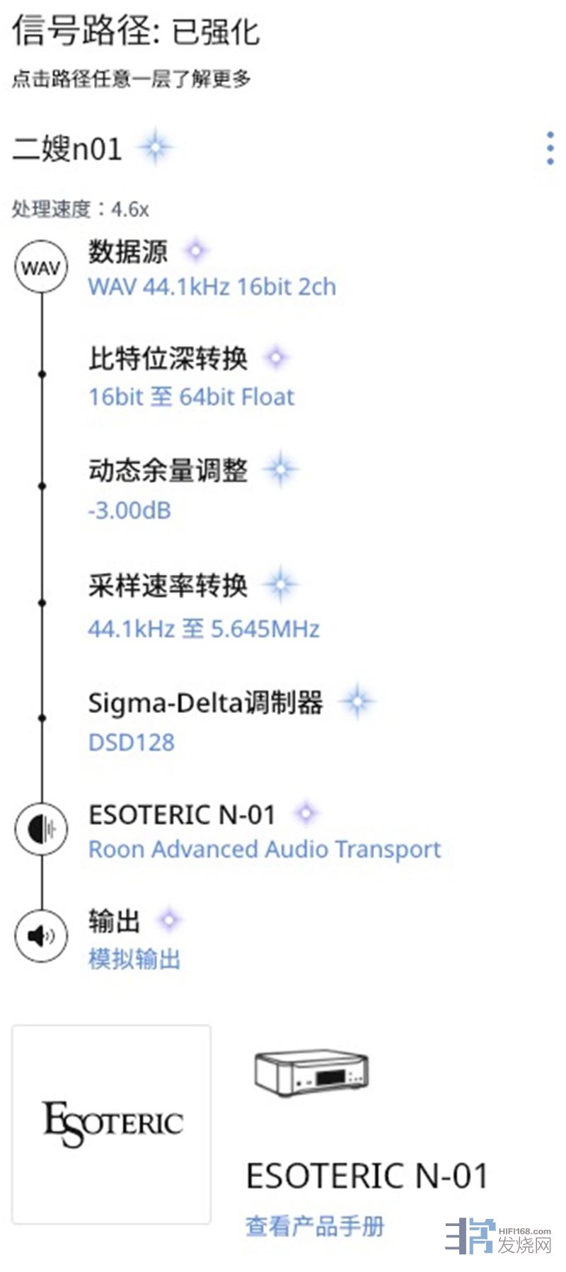

同一套解码器等后端设备,账号切换
CD抓轨文件,升频DSD128,或者PCM192khz。
MACMINI重新安装文件,分析文件,同时播放。

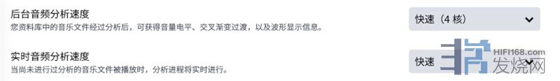

后台音频分析速度---快速4 核
实时硬盘分析速度---快速
扫描飞快,声音平顺,没有任何卡顿迹象。
主机没有明显发热,风扇没有明显振动和大风量。

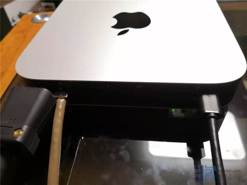

网口输出,只要连接网线,电源线和硬盘线。
USB输出,需要加多一条USB线。

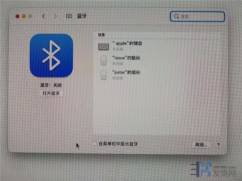

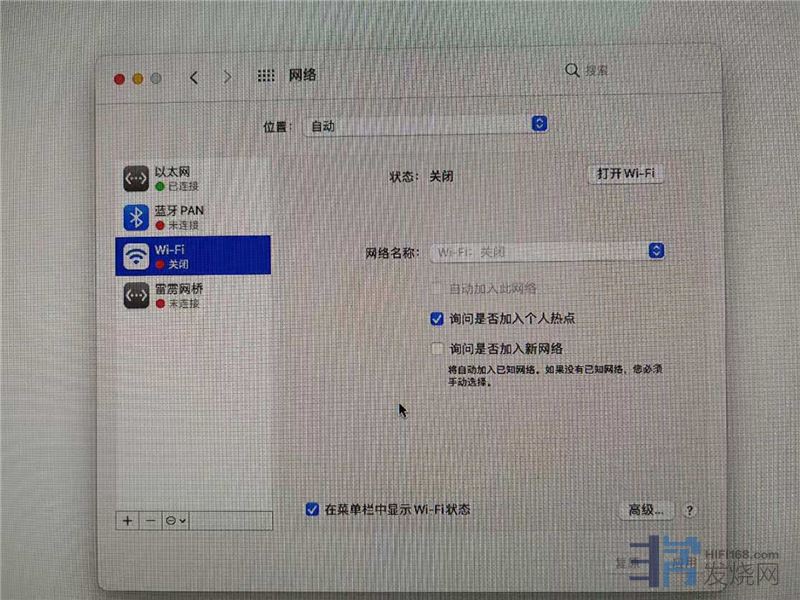

使用注意:
1,蓝牙必须关闭。
蓝牙有明显的噪音存在,尤其是高灵敏度的音箱,影响很明显。
2,WIFI尽可能关闭,

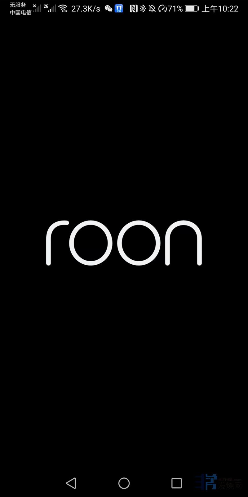

3,设置roon在访达保留,自动登录。
4,用机外供电移动硬盘装载文件,简单方便,声音好。
5,调试完成以后,拔掉HDMI显示器,键盘数播,用手机,pad,电脑在同一路由器下控制。

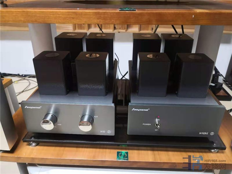

前级

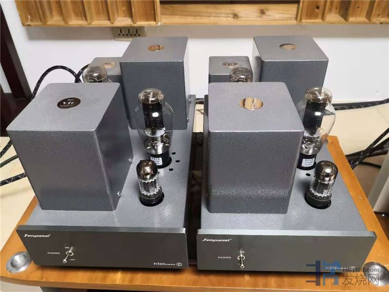

后级

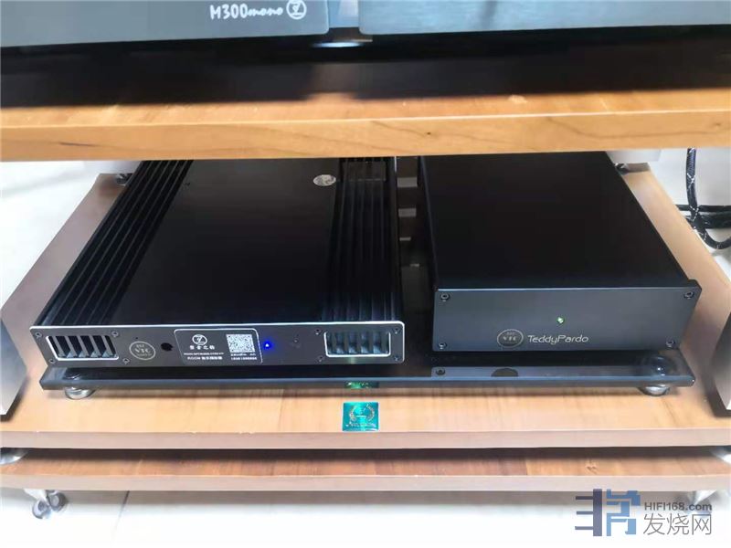

8I7的intelNUC主机,同期roon官方NUCLEUS+配置
8G内存,250G M.2硬盘,1TB机械硬盘
M1芯macmini,8G   256G  外置1TB  机械硬盘。

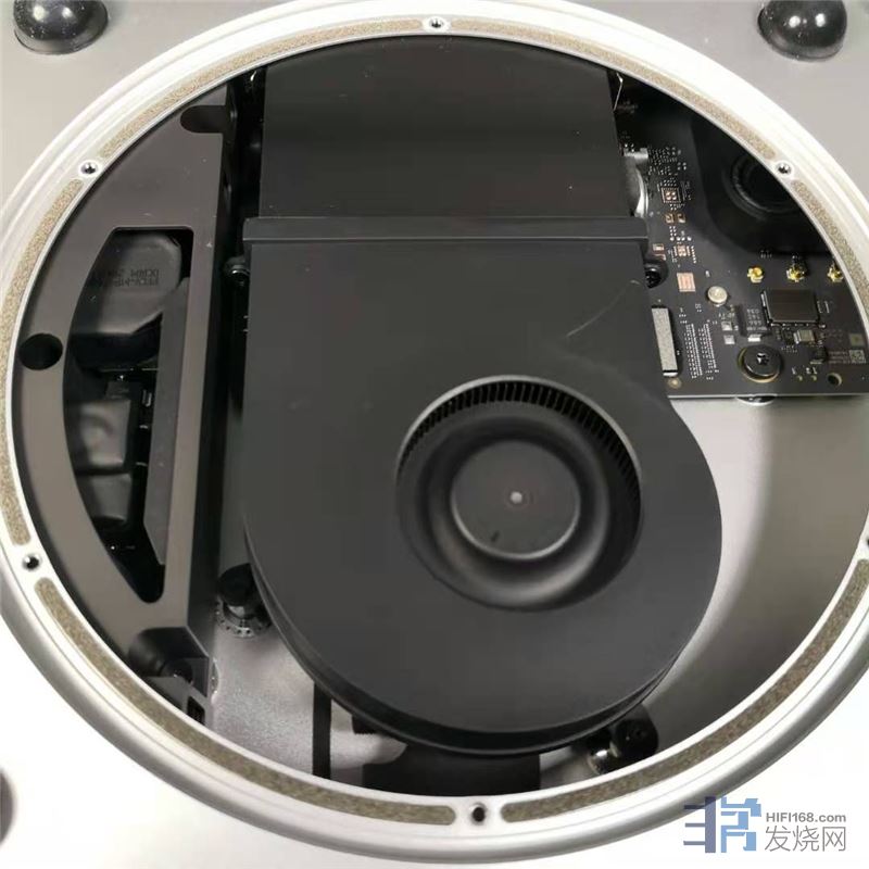

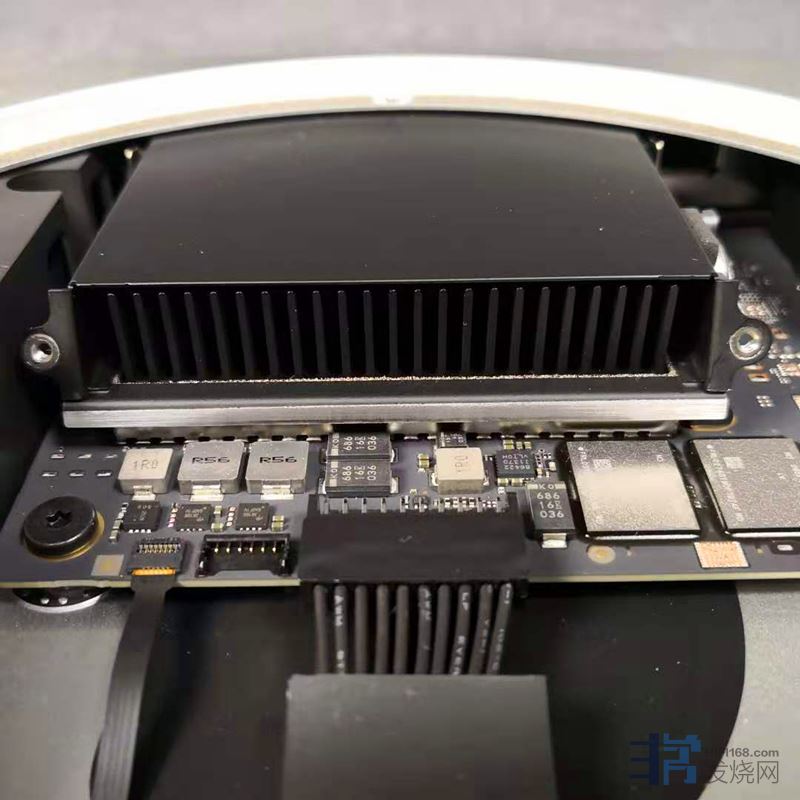

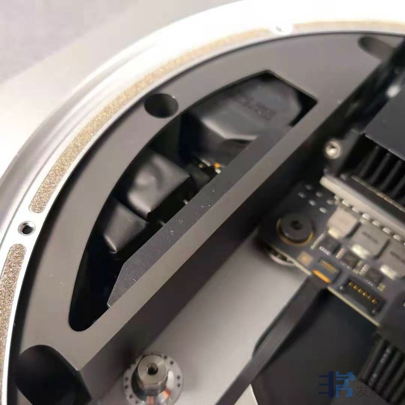

M1 MACMINI内部不在有机械硬盘,振动,用电和发热都大幅度下降。
但是,它却用了一个比原大很多的电源。
风扇,比之前的也大了很多。前面有图片。
这个是风扇的输出通道,和老版比较,大很多了。

经过拆机观察,风扇是运转的。
温度极低,动静极小,期待有软件根据温度选择是否运转了,呵呵
