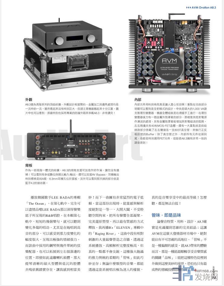

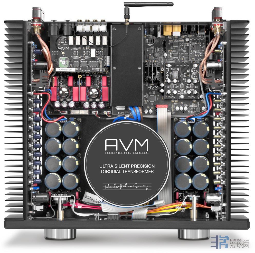

最近好一阵子在评论文中都有提到,现在「一体式」多功能搭载的设计理念,已经是主流中的主流。拥有正统德系发烧工艺的AVM,只要是真行家几乎都懂它的好!而其高阶的Ovation产品系列,今年也正式推出A8.3这款最新的高阶一体式综放。虽然我知道AVM很有料、也知道Ovation系列等级之高,但是不免还是担心,这样的机种现在有那么多选择,A8.3到底该如何脱颖而出呢?没想到当我一开机箱检视其线路设计之后,这些忧虑就全消失了!因为A8.3非常的有意思且特别,而且这次的卖点,还真的必须要由内部来剖析,不啰嗦,现在就来带读者进行了解。
讯源与前级都是关键
A8.3主要有搭载USB输入的功能,所以最源头就从这里看起;其USB部分主要的接收界面使用的是XMOS,在其板子一端有搭载一颗Cirrus Logic的CS8416,这是SPDIF的数位接收晶片,这个区域上就先配有一颗clock,已经可以见到其对时脉精确的重视。再来可以看到一大重点,那就是搭载了一颗BurrBrown的SRC4192I,这个Sample Rate Conveter主要就是讯号的升频,也就是说当输入的是非Hi Res的讯号时,这里可以让讯号听起来有Hi Res的感觉。再过来终于可以看到DAC本尊,使用的是ESS ES9018K2M,这是一组32Bit、2Channel的数模转换芯片,其后则可以看到搭载了OE602这个J-FET输入的低噪音OP。好的,在DAC此区块,我们可以从SRC的使用、以及DAC芯片的选用、还有低噪音OP对讯号反应敏感之特性来看,这个DAC绝对不是什么「附属功能」,而是有一定高水平的讯源设计,此外从选料中可以推测其走的是细致且不噪耳之声音路线。

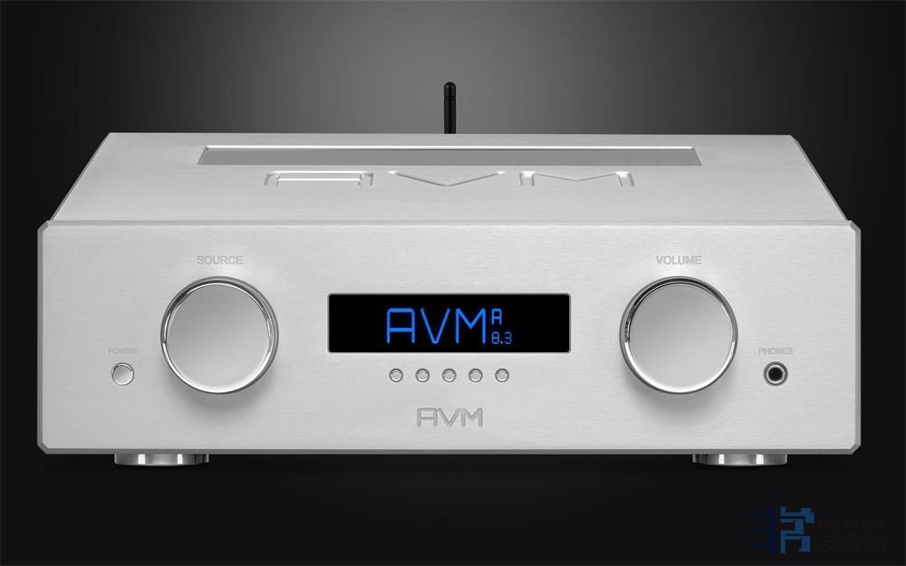

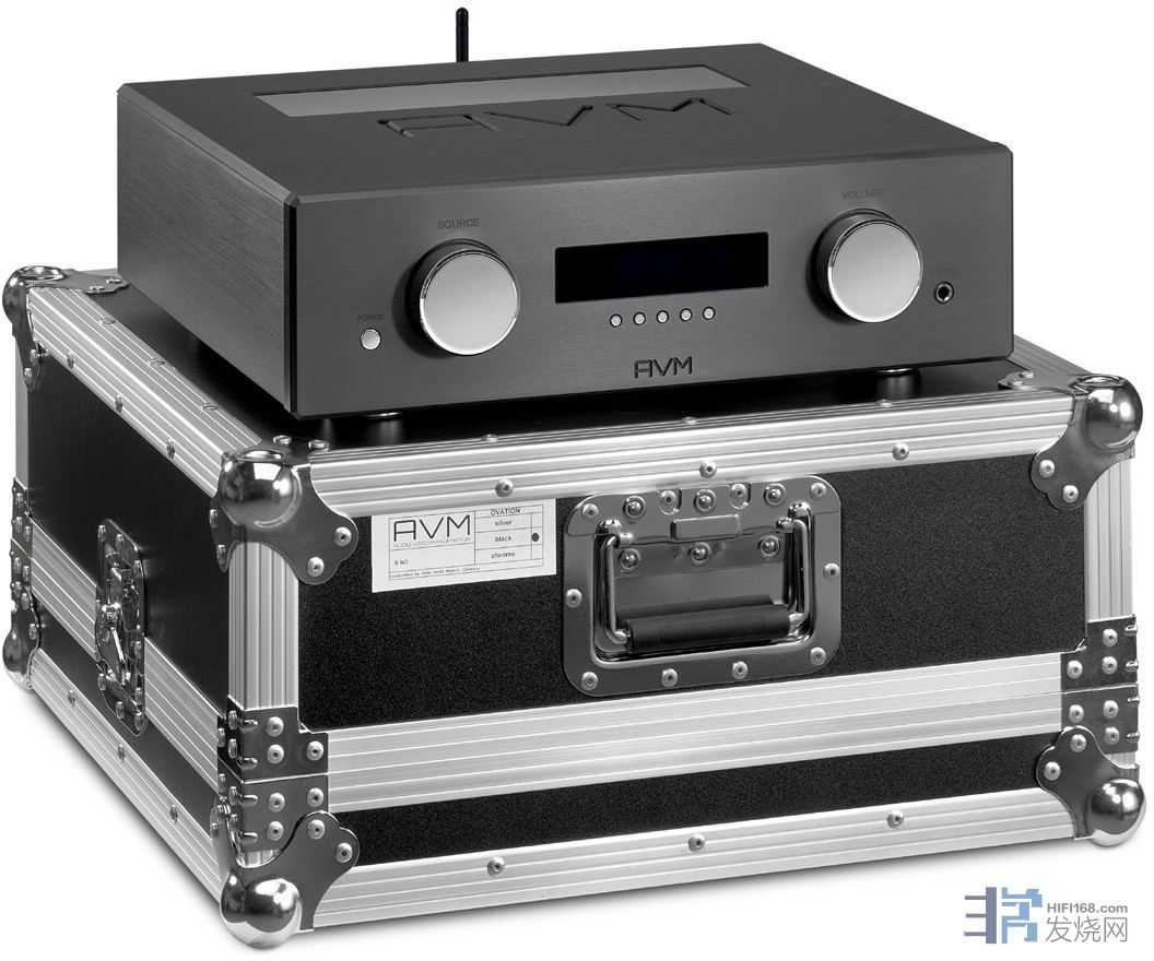

A8.3贵为高阶系列的顶级综扩,外观设计相当简约,金属加工与边角处理均是一流中的一流。虽然看起来没有特别巨大,但请注意机器搬起来十分沉重。图片中也可以看到,原厂特别也采用专业的防撞外箱来承载A8.3,非常讲究!

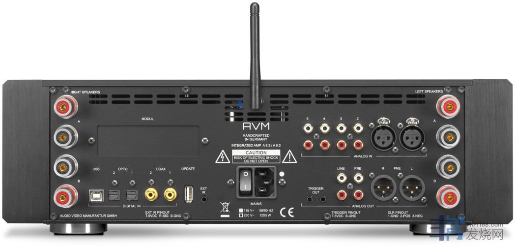

作为一部高阶一体式的综放,A8.3的规格支援可说是作好作满、让您没有遗憾!可以看到有多组数字与模拟输入/输出,还可以支援AV Bypass,耳机输出特别标榜是纯A类,6.3mm耳机孔位于面板。另外可以看到那天线的部分就是蓝牙4.2的接收器。
再来看到Volume Control的部分,面板上的旋钮提供了音控逻辑讯号的输出,真正的Volume Control在箱内后方;其左右声道各使用了一组Cirrus Logic的CS3310作音控,它不是数字音控,主要讯号调变的路径还是模拟的。音控之后,就要进入A8.3最有意思的一块线路!也就是真空管前级,使用的真空管是AVM订制的型号、标记为803T,这是一种双三极管,根据线路的设计来推测,这真空管主要是每声道各用一支来执行正反相讯号的Buffer,然后再靠这块板上后方的OPA2134来作前级的电压放大;也就是说,这里的803T真空管,理论上做的工作就是Voicing调音的功能。
逻辑清晰的设计理念
再来看到占机箱空间三分之二左右的后级部分,中央是一个体积硕大的1,000 VA捷克制环形变压器。整体线路采用全对称式设计,左右声道由环形变压器不同的次级圈独立供电,这样的作法可以让某一声道如果突然有相对较「吃电」的讯号要输出时,不会对另一声道产生影响与限制,并且可以降低串音、提升左右声道分离度、也能有效让音场听起来较宽敞。紧贴于机箱左右两边散热片内侧的是功率晶体,可以看到其搭载的功率晶体数量相当多,总共有40枚MOS-FET晶体,采Push-Pull设计,也就是说每声道共有10对晶体,最大输出有180安培,是大电流AB类放大线路。采用这种多对晶体并联之作法,可以有效提升电流之输出能力,还可以降低输出阻抗并将阻尼因子提高,综合以上这些优势,所造成的功效就是能使放大器对音箱有更好的驱动力和控制力!A8.3在八欧姆阻抗下有每声道200瓦的功率输出、在四欧姆阻抗下则可达每声道330瓦,以综放机种而言,算是颇强大的了。
内部
内部元件用料与布局真是让人赏心悦目啊!重点在功放部分明显可以看到是全对称式的设计。中央是硕大的1,000 VA捷克制环形变压器,机器全体组装是在德国手工进行。在环形变压器后方有一个金属外壳罩着的部分,那里推测是对电源作滤波的处理,另有金属壳罩着能增加其对电磁波的阻隔。左右两边共有40枚MOS-FET晶体。还有一大重点就是前级线路部分搭载了左右声道各一支803T真空管,来执行正反相讯号的Buffer;除了真空管之外,内部所有元件从头到尾,也都是特别选用FET元件,这能使A8.3拥有非常一致的调音原则!
介绍完基本的线路逻辑之后,到底前述所说那A8.3的特色是什么呢?我们从DAC区域就可以先看到OE602这个J-FET输入之低噪音OP,再来前级又可以看到OPA2134也是具备True FET的input,OPA2134之后则是真空管,另外还发现,在后级的输入级部分也是采用德州仪器之TL081芯片,这也是J-FET输入;最后在功率放大部分则是40枚MOS-FET。不难发现它的逻辑就是以全系列FET晶体再加上真空管之运用,即使失真发生,也都是属于偶次谐波失真,这就是FET和真空管的特性,把这两种东西巧妙的以最广层面结合起来,就会让这部机器绝对「不会有吵的感觉」;同时,A8.3也讲究高讯噪比、也有SRC作升频,也就是说,A8.3要求的也是高解析度,而利用这样的元件搭配,就可以让高解析感同时兼具最高程度的柔顺与圆融听感,您可以说这就是所谓的「管味」所在之处。

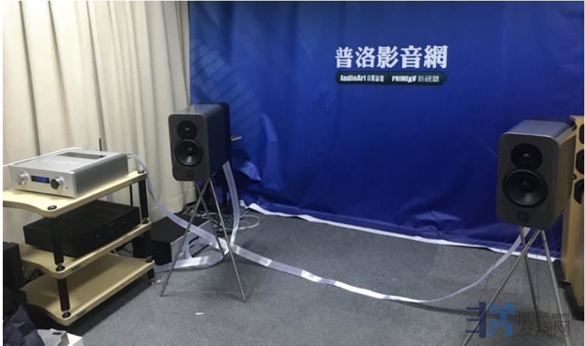

这次定稿的搭配为Q Acoustics Concept 300喇叭;由于其内部设计拥有高度一致性与高性能,所以直接使用其USB DAC,连接Apple MacBook Pro播放无损音讯档来听。Concept 300其实并不是一对好推的喇叭,但是在A8.3的伺候下,完全是最高水平展现、且有高识别度、美质的声音特色!

本刊3号聆听间(长4.2米,宽3.5米,约4.5坪)
使用调音设备:美国Lovan音响架、MYSTJHS音响架、华克Ray Audio竹田三号隔离变压器

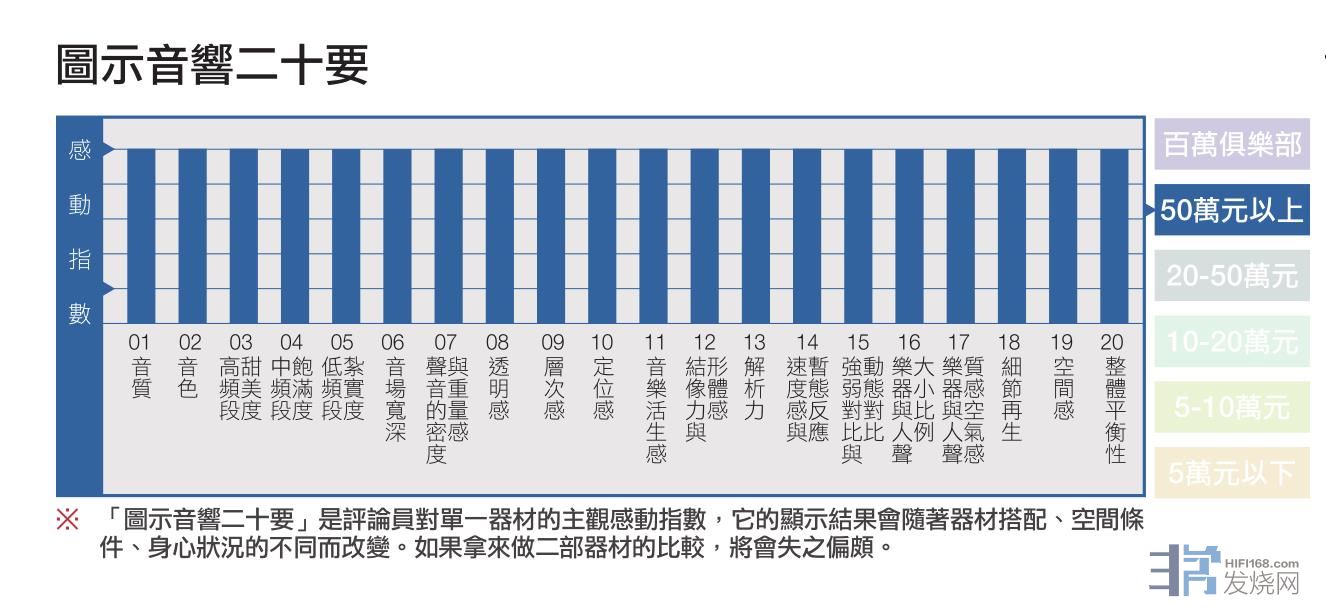

「图示音响二十要」是评论员对单一器材的主观感动指数,它的显示结果会随着器材搭配、空间条件、身心状况的不同而改变。如果拿来做二部器材的比较,将会失之偏颇。
