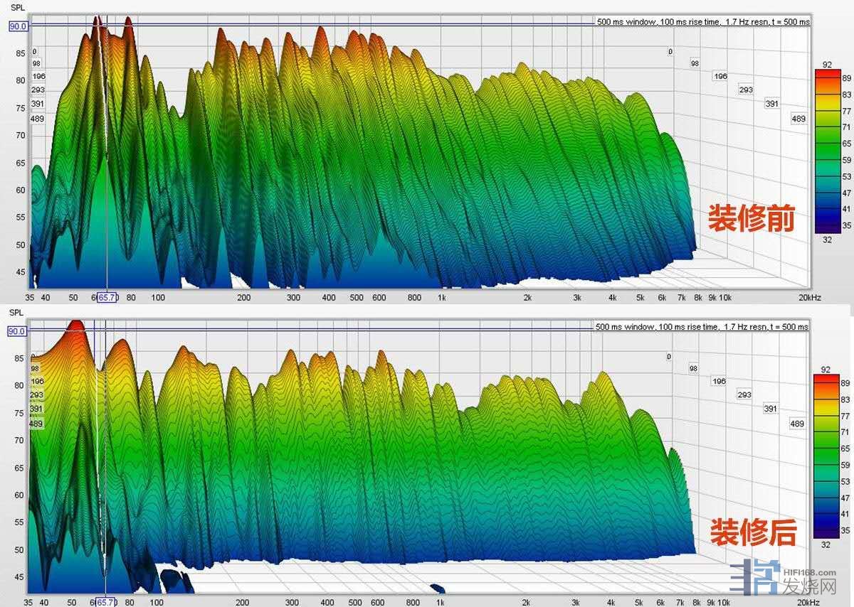

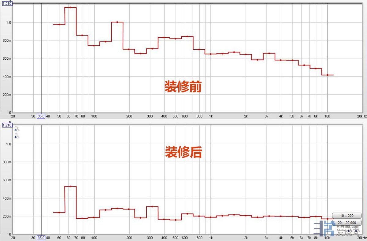

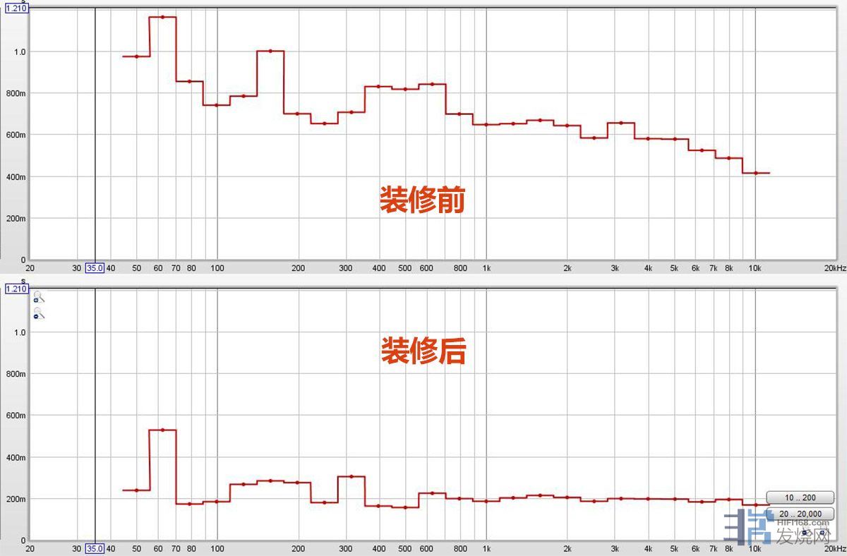

不啰嗦,先上测试数据
(2020/11/12 9:57:33 上传)

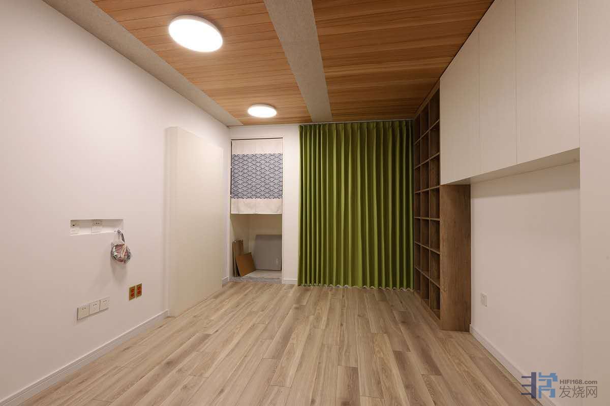

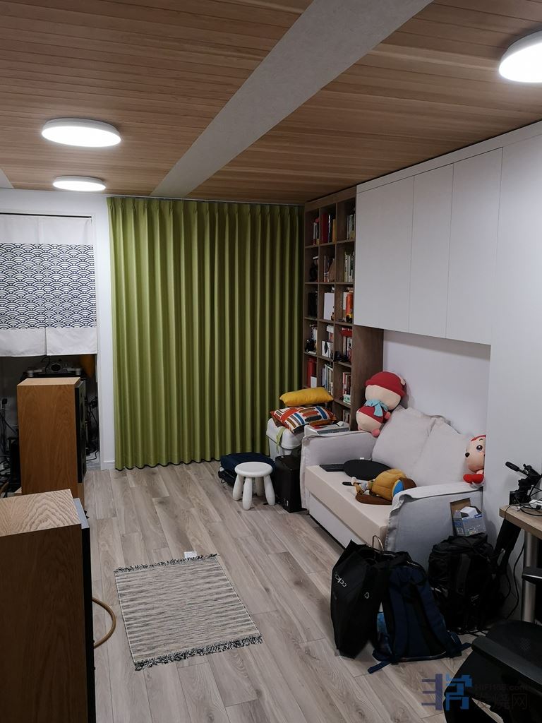

一,为什么没能实现完整的石井式声装?

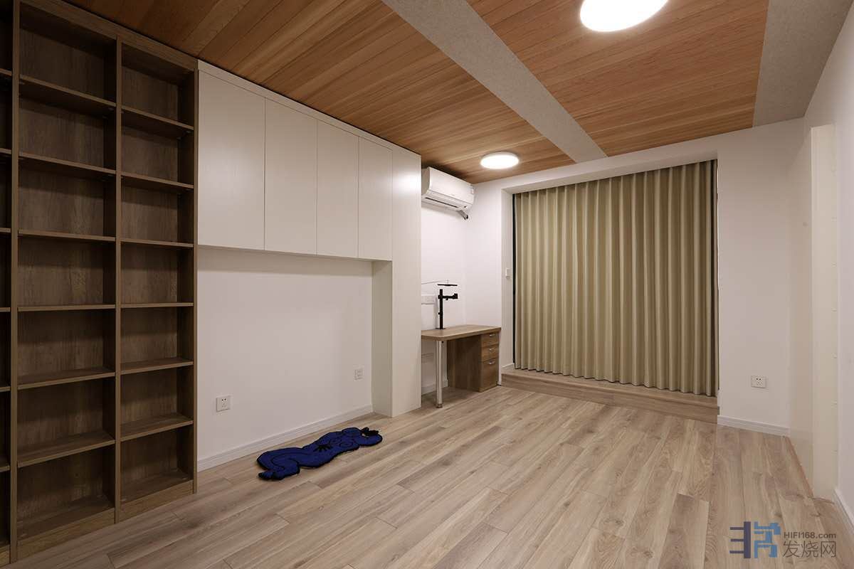

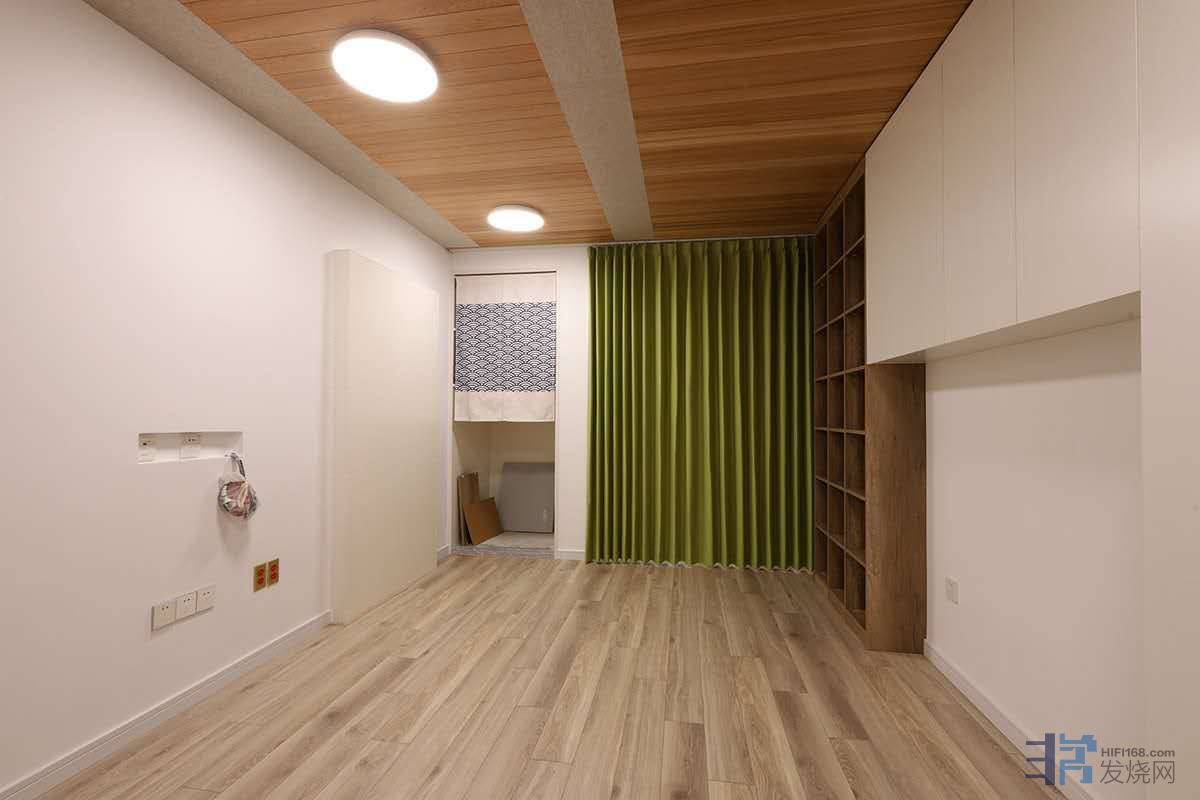

老破小+客厅党,尺寸不够。首先房间纵深过窄,只有不到3.1m。如果前后左右四面石井,空间会小很多,注定压抑。这块地方作为客厅的一部分,也要兼顾家人的舒适和方便,所以在音箱的两侧都做了半开放式设计,各一面可移动的窗帘,隔断兼吸音,谈不上隔音了。而两侧房间和阳台的窗户,全部用了三层夹胶玻璃,至少隔绝些外部干扰,聊以**。

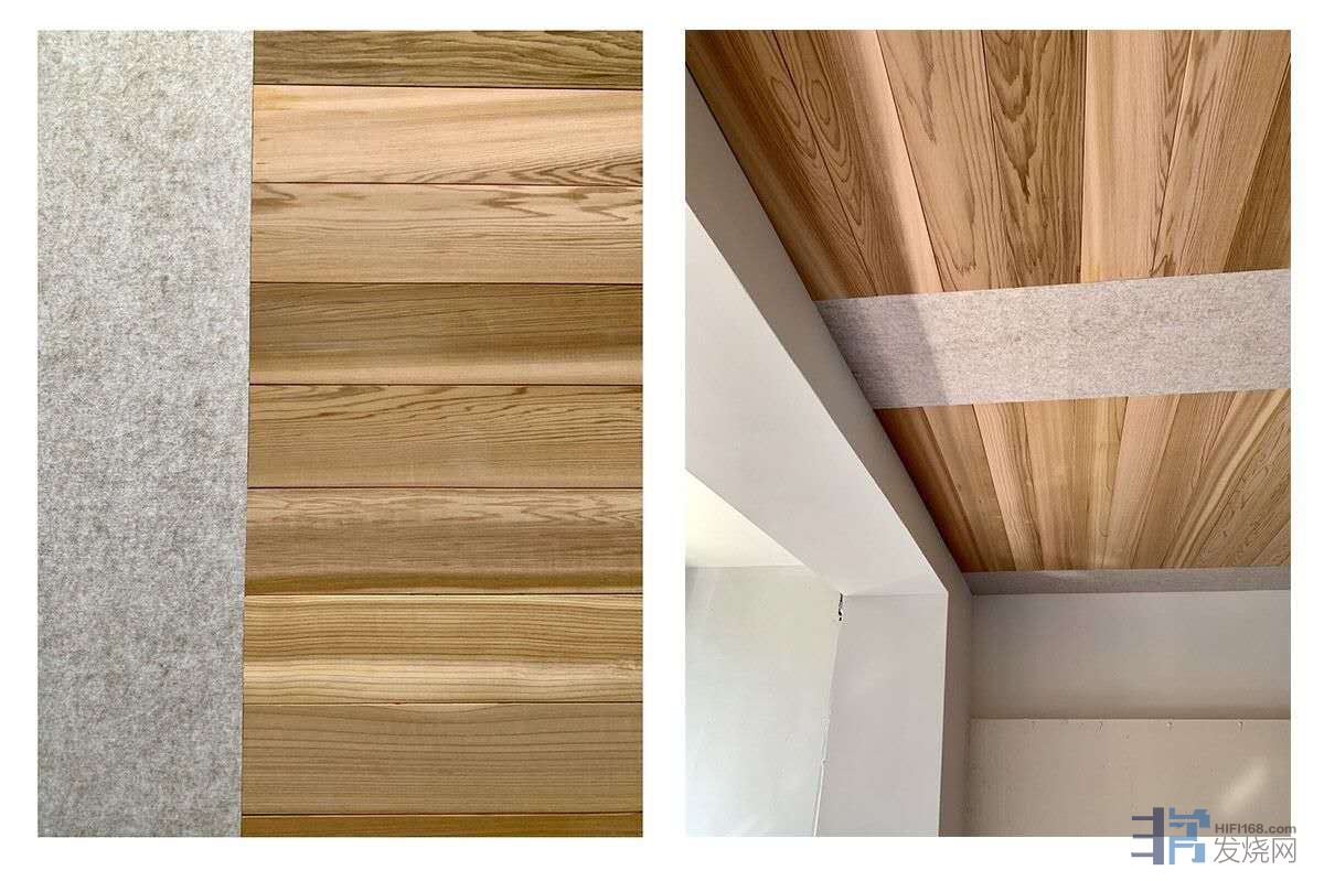

整个听音区,其实也就屋顶做了接近标准的石井式结构,保留红雪松板的原木质感,没有上漆。内部的吸音层是梯形的,一边厚一边薄,为的是能同步调平屋顶和地面的水平。阳台区域做了功能性木质地台(也算个低频陷阱?),内部都填满吸聚酯吸音棉,加起来用掉100片之多。

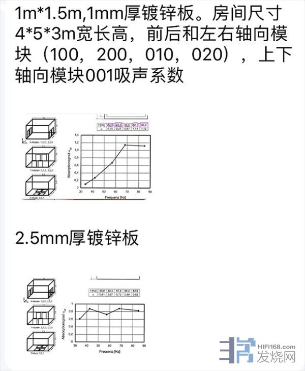

装修前做了简单测试,看着房间比例有戏,但中低频必须处理。石井方案不易恶声,但对低频的吸音效率不高,间层厚度是关键。再测房间的层高,竟是异常低,本就不富裕的家庭雪上加霜,还能怎么办呢?ltgrboy给出了另一个专业解决方案,就是下图:

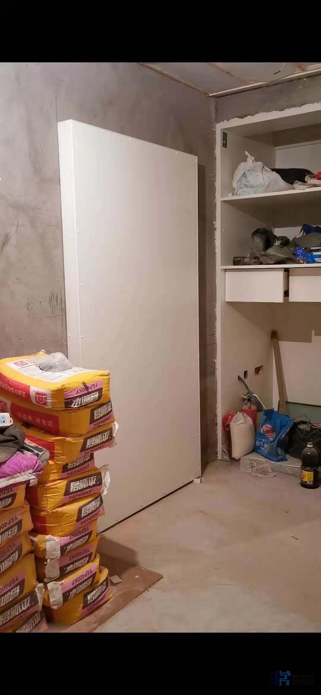

想用最少的厚度,实现有效宽频的超低频处理,核心就是铁板共振减力墙。我没有专业懂音响的施工队,也没有专业设计。负责家装的工头吐槽了我一百遍,说搬运50公斤,2米见长的薄铁板,破坏性强大,甚至要冒生命危险,但最后还是非常负责地帮我装上了。无数次的讨论,换来两个铁板柜,其实,我也不知效果几何。

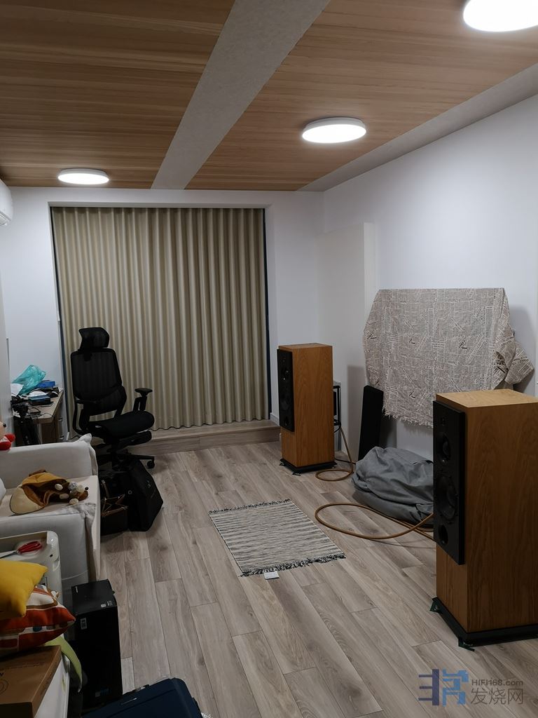

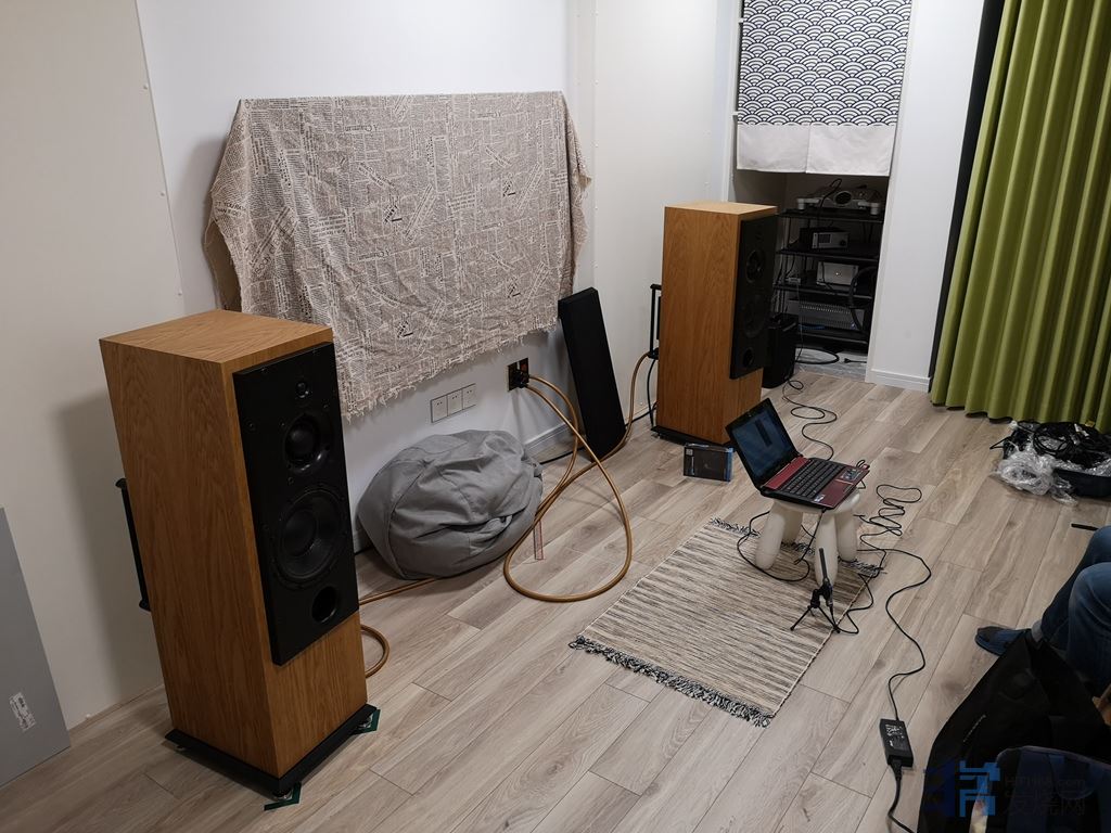

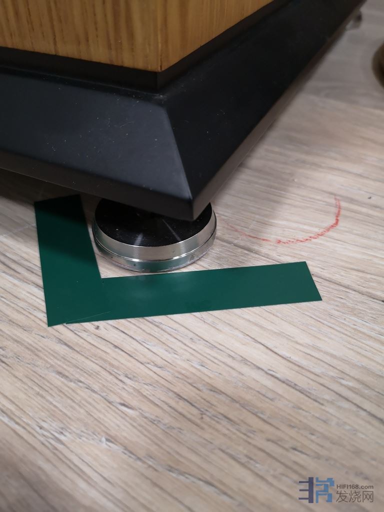

二,摆位和调音,起多关键的作用?

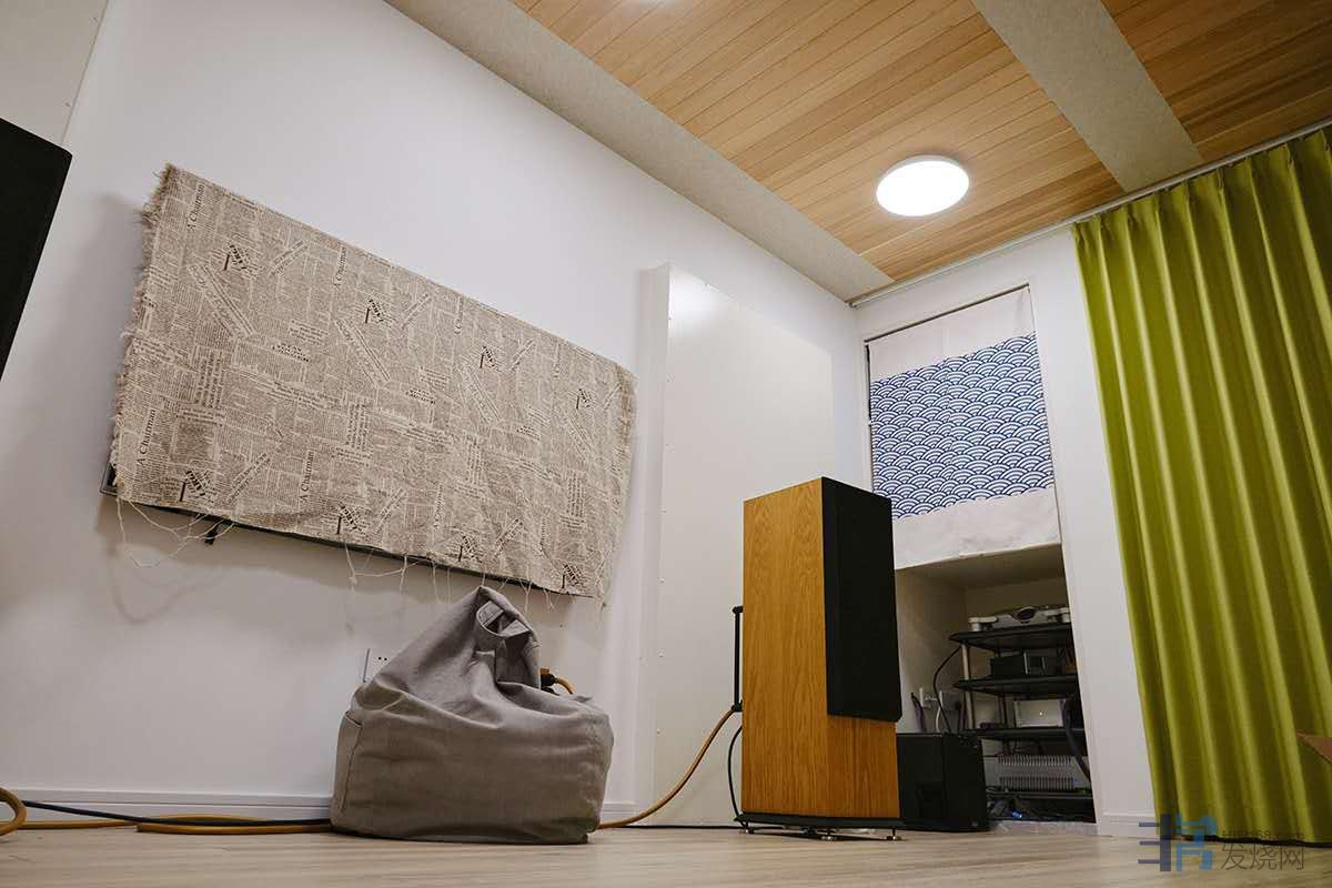

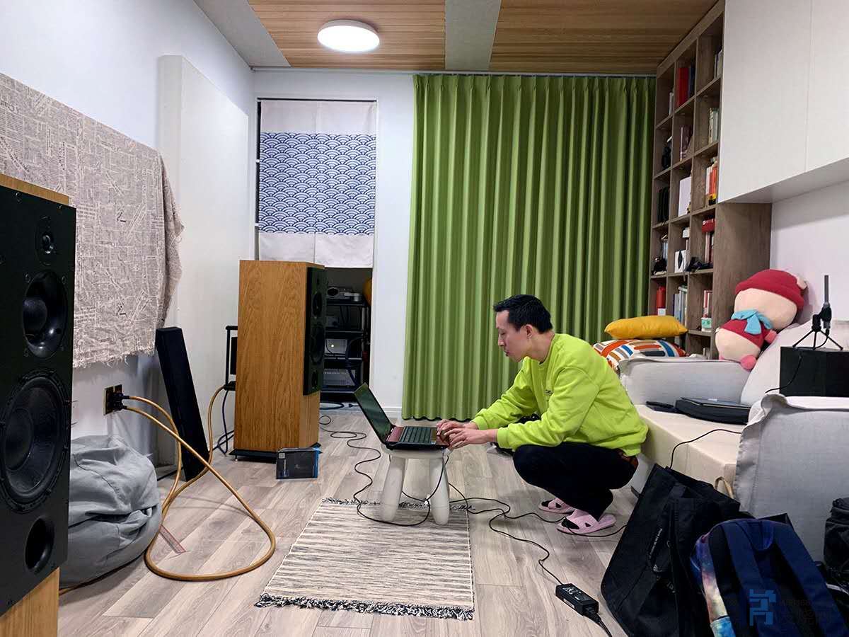

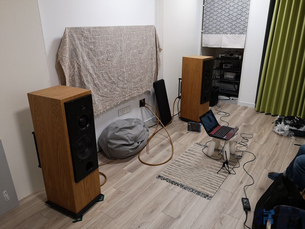

以前有独立的听音室,自己折腾过好多摆位,长短边的更替,通过音乐或是话筒测试来调整位置等,效果很明显但一直没能找到完美的平衡,更没有一套自己的成熟流程。这次请小毛来处理,也算见识了一把专业手法。他会布置我一些“作业”,来以前先提前准备好。主要是交流现场条件,处理房间照片中看出来的问题,准备可以作为现场使用的声学物品等。他来了后,也不是马上就开声找最佳位置,而是问了我关于需求的一堆问题,以后准备怎么使用,坐哪些位置,甚至是否需要兼顾看片之类的。
同我想象的一样,他也是听音和客观测试相结合,但会更偏重如何回放好既定的唱片。而在摆放过程中,会不断的感受房间各个角落的声学效果,做出微调。想不到的是,最后的摆位成果,倒和我自己随便摆放的差之毫厘,但他给我几次重现了前后不同位置,让我自己感受:确实改善明显!
后续他还给了一些进一步优化的方案,做不做就看我心情啦,哈哈。

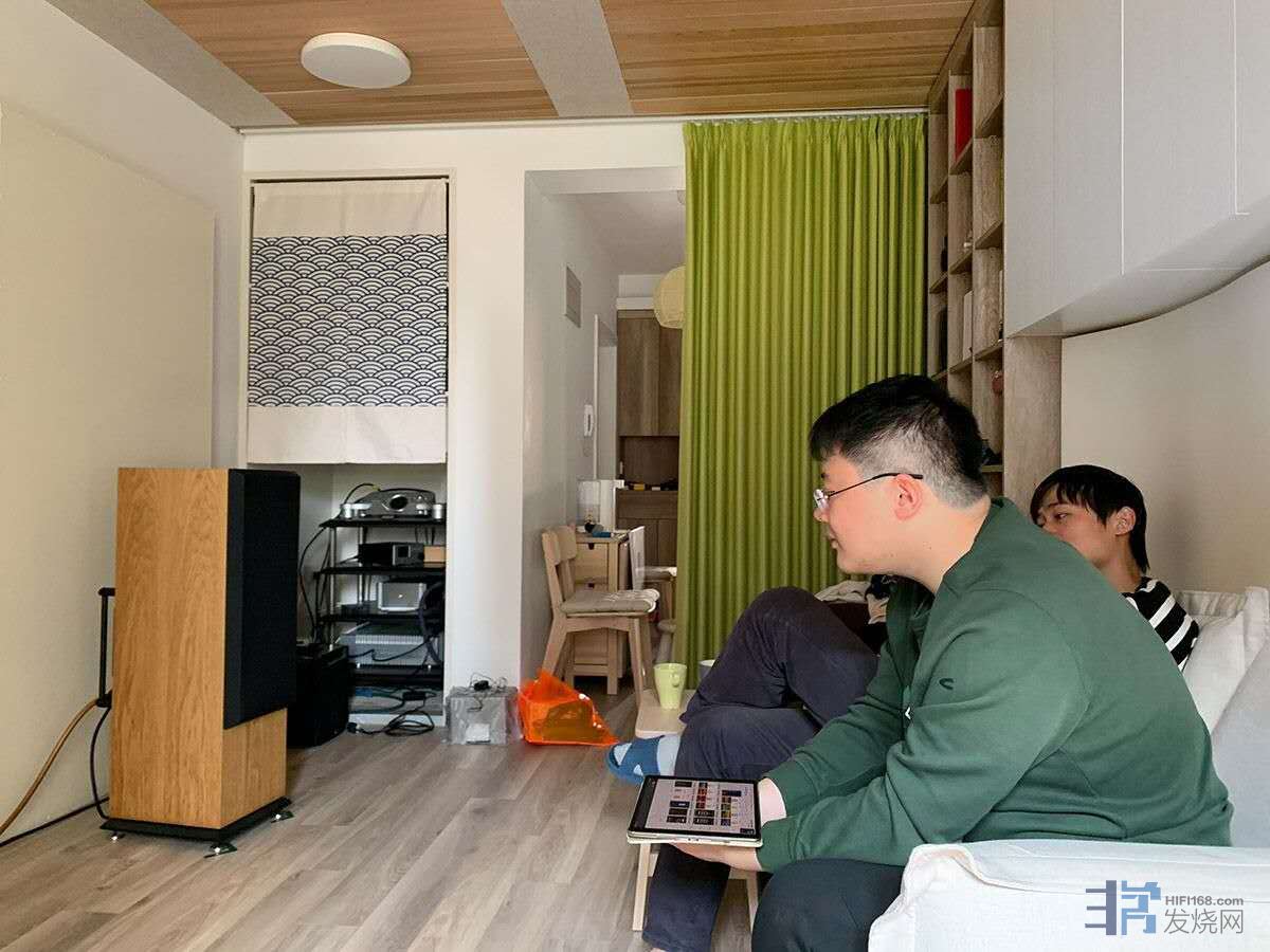

然后就是今天,qq群里的两位热情大佬,LM群主和ltgrboy前来鉴定了本次装修和摆位的成果,反响很好!期间也有幸一起玩了时髦的斑波和两个交换机。再次感谢大伙修好了我的脑放,让我重燃复烧的动力!

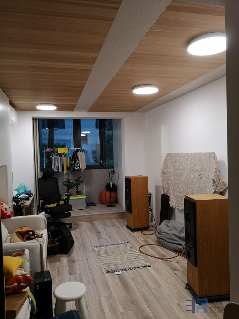

空间尺寸
长4.55*宽3.08*高2.6m(长边摆位)
这个环境一边是阳台(拉窗帘),一边是连餐厅的过道。基本属于无侧墙房型。3米的宽度其实已经到了极限,相对50A而言,这个空间是小了点。所以在总体调声规划时需要重点关注能量的控制。哪些会影响能量?供电环节的线径和材质,品牌及其风格,避震量的拿捏,空间能量的宣泄、吸音和扩散的平衡。
大家有没有看过东方卫视纪录片《急诊室故事》?在没有看过这部纪录片之前,我跟大部分人一样,以为急诊的情况下,说开刀就能开刀。其实不然,动手术需要生命体征平稳,具备一系列手术条件后才行。摆位也是一样,摆位效果的好坏一方面跟摆位者的经验和听音观有着很大的关系,但听音环境的声学条件也直接影响了摆位的成败。如果房间留白的反射面积过大,吸音太少,混响时间太长会严重影响摆位的成效。
但反观这个案例,小刘的老房子由于房间处理太过,也导致了后期摆位提升有限。所以我一直跟身边朋友说,声学处理和摆位息息相关,承上启下。另外,摆位不仅仅是摆喇叭,还包括了声学道具位置的摆放和用量。这些东西没有绝对的规定,而是要根据当下环境和系统能量输出的耦合结果而定,皇帝位、空间的六个面都是变量,不变的是你心中的听音标准。在调整的过程中也是互相穿插,不可一路到底。稍后我会在工作室声学调整发文里分享。
有朋友或许会说,不是每家每户都能装修成这样。从个人角度来说,小刘的这个装修风格我很喜欢。但后期需要加强维护,因为房间里贴的大量木板都没有上漆,怕上漆了不环保,而且会改变板材的反射特性。但上海6月中旬到9月中旬这三个月的高温高湿气候会是比较麻烦的。
就当天听感而言,我们在摆位前,即使是中小音量聆听,依然有挥之不去的驻波。当然,无论如何,这个不完全石井式处理是让天花板软下来了。但这个处理的成本相对于购买成品的声学道具来说并不便宜,而且那两块减震墙的施工成本和难度并不低。最重要的是,它固定死了,就目前的环境而言我想给前墙的反射点再增加点扩散,但它却挡住了一部分最佳位置。整个房间的留白也还是多了些。在我发文前,小刘也已经增加了一些吸音材料,他说效果不错。
