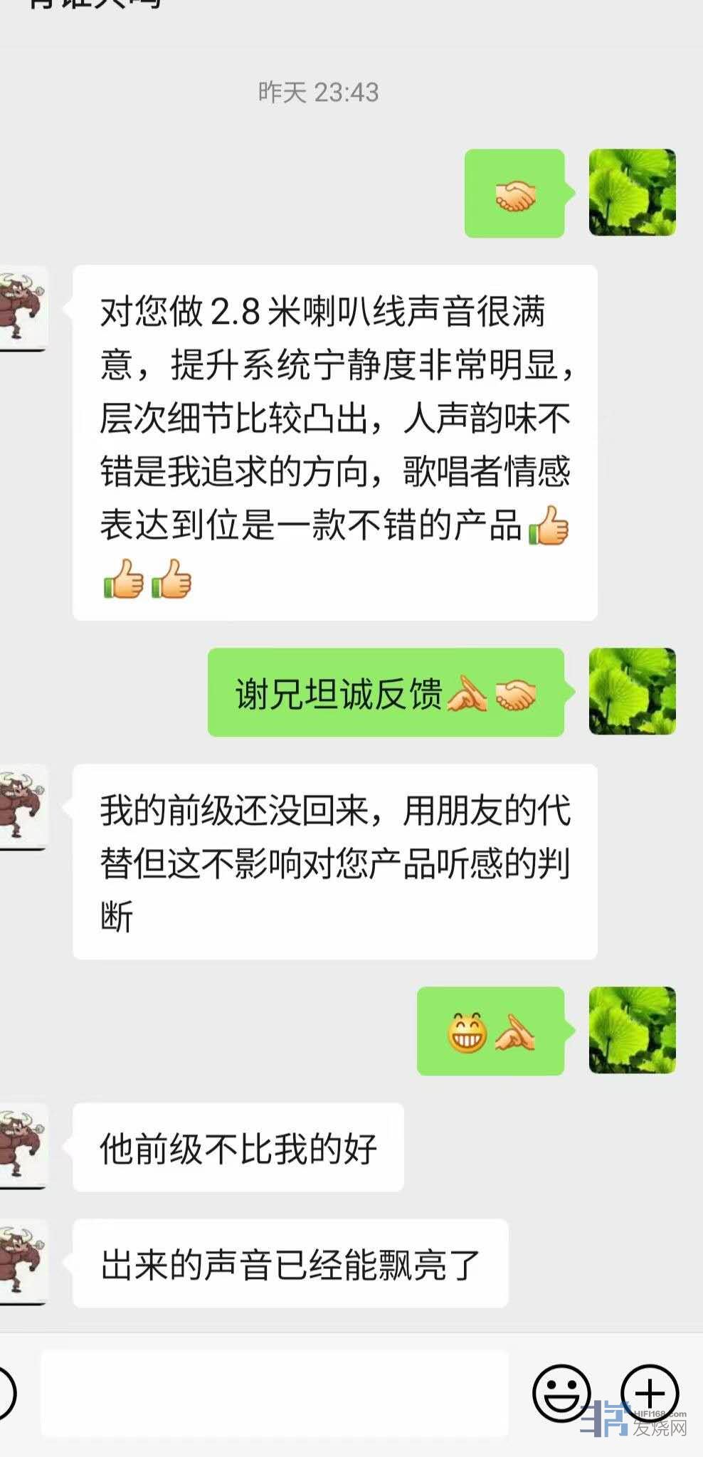

统一回复一下:也有配套的信号线和喇叭线,1.1米信号线是1*00,喇叭线2.2米是2*00。都是不计成本应个景。计划各类线总数不超过15条吧,今晚10点截止,数量到的话提前截止。忙完这批线,要继续优化一个重磅新产品。今年的任务就算完成了。
喇叭线的听感可以参考最新用户反馈:——其实百灵鸟系列都是这个声音特点。
