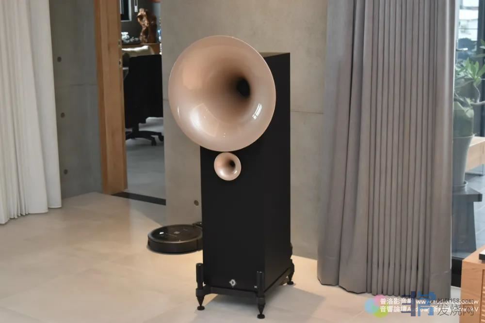

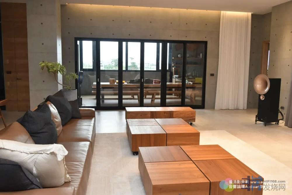

Uno Fino Edition基本上就是小一號的Uno XD,只有主動式的低音單底部分與Uno XD略有不同。本次由Avantgarde Uno Fino Edition為主的音響空間,位於建築的三樓,樓層的格局本身,從平面圖來看有點類似九宮格的構造,格局方正,周邊的部分有衛浴空間、臥室、泡茶間以及書房,而音響系統就是位於九宮格的正中央,是半開放式的大客廳,客廳後方連接同樣是開放式的廚房與餐廳,客廳另外一邊則是與一個半露天之陽台空間以一個大面積落地窗隔開。

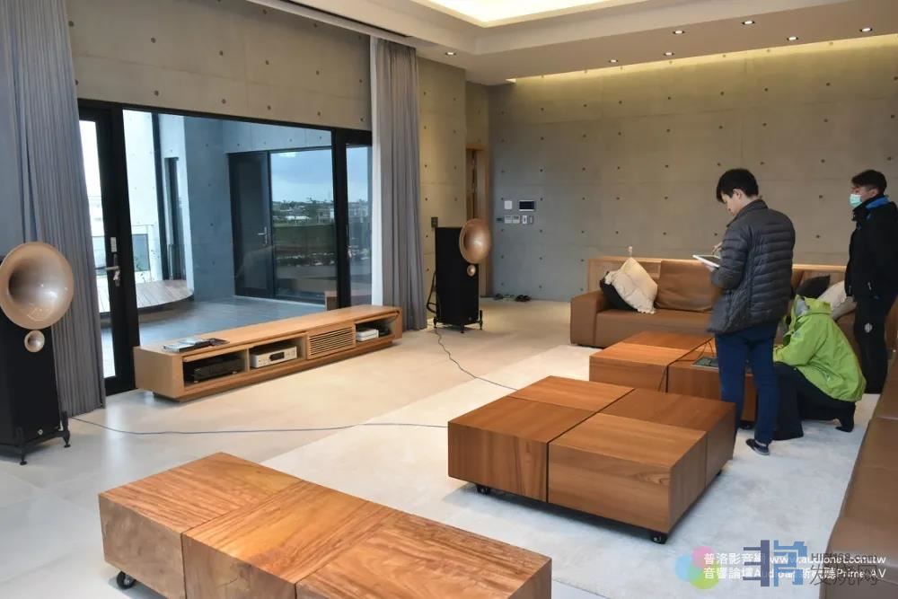

實際來到業主空間之後,整體空間第一印象就是大!配合客廳前面的半露天陽台以及四周開闊的視野,讓我心中覺得能住在宜蘭還真是人生一大享受!這個半開放聆聽空間,寬度約有8-9米,深度由於包含後方開放式廚房餐廳,應該有10-11米,樓高則是超過三米,這已經是扣掉木作天花板的高度。當一步入這個空間,雖然是極為寬敞明亮舒適,但我馬上感覺到,這可能不是一個很好「整治」成發燒取向的音響空間。業主本身偏好清水模的牆面風格,所以可以看到每一面牆幾乎都是這樣的設計,由於是業主對設計師的要求,也就無法在上面裝設額外會破壞視覺美感的吸音、擴散材料。

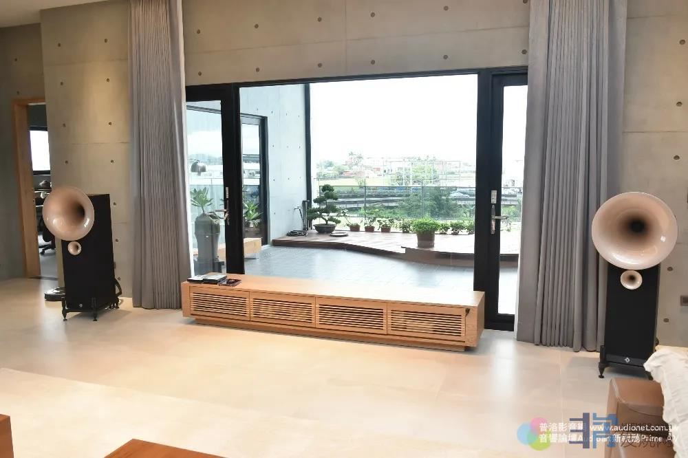

在擺放喇叭的後牆,由本篇主圖可以看到其實是一片大落地窗,雖然打開時有風景、採光也較好,但是因為反射音太多,音響效果會稍微扣分一點。

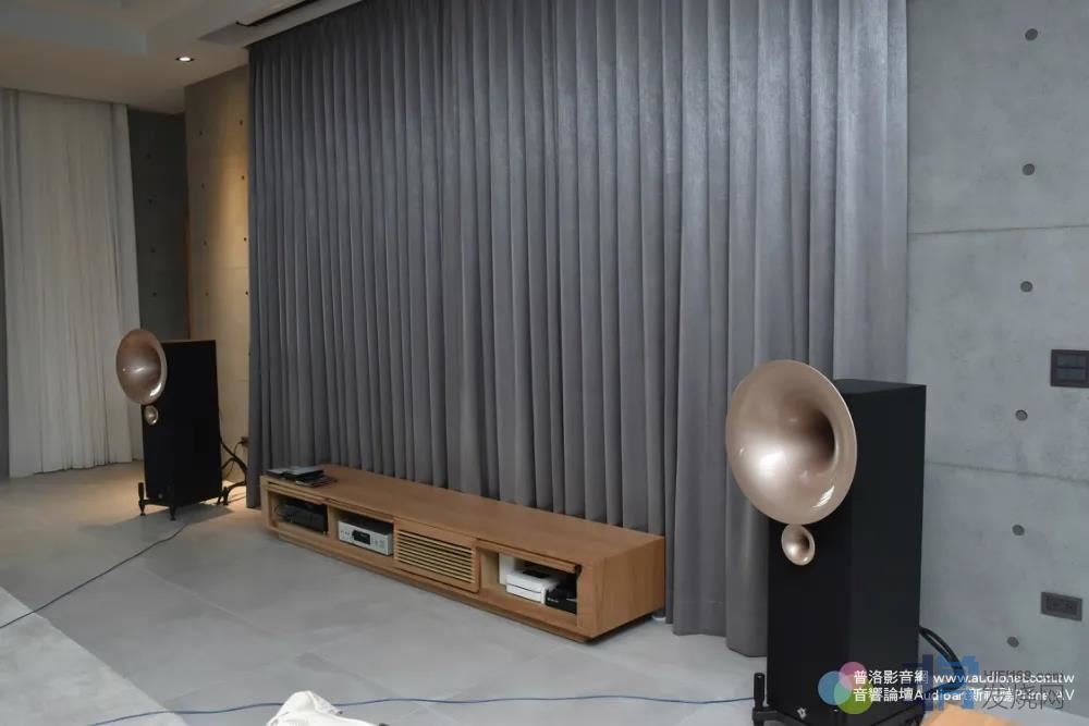

究竟在這個半開放式大空間要如何調整Uno Fino Edition呢?由於側牆無法再多作吸音,空間中唯一能著手的地方,就在於地板先鋪上大面積的地毯,再來就是在客廳與陽台間落地窗的地方,還有另一邊泡茶間隔間那邊,裝上自動窗簾,並可由環控系統來控制開闔。

而業主所選的Uno Fino Edition,標誌性的號角為雅緻之淺香檳色,與其空間內的木質裝潢、清水模牆面等素雅風格配色,搭配起來確實非常好看。關於Uno Fino Edition,前面有說過,它其實定位就是小一點的Uno XD,兩款在高音與中音之號角開口直徑是一樣的,內部的中音、高音單體也相同。唯一不同處在於下半截箱體內部的主動式低音,Uno XD有兩組十吋單體、內建一共1,000瓦D類放大線路,Uno Fino Edition則縮減為僅一組十吋單體、內建500瓦D類放大,低音反射孔朝下;由於少一組低音,所以Uno Fino Edition的整體高度也小於Uno XD。
Avantgarde獨家的XD低音管理軟體這次現場操作,只需要連接至電腦,就可以使用,非常方便。我看了之前儲存的校正曲線,並且也現場比對啟閉經過DSP修正之不同聲音表現;在完全沒有修正之情況下,在這麼大的空間裡面,很明顯有較長的殘響,修正之後,聲音變得比較俐落、細節變多、低頻相當凝聚。另外,在客廳後方的窗簾,也有非常明顯的調音作用,透過環控預設的模式,其實在切換成純兩聲道模式時,背後的窗簾是拉開的,因為屋主希望純聽音樂的時候,可以順便看到外面的風景,屋內的光線也會明亮許多;但是由於窗簾拉開後,光滑的玻璃面增加了很多反射,推論會形成過於明顯的二次發聲點,聽起來尤其是在音像凝聚這個環節上,會比較弱化;在這個時候,如果手動將窗簾再度闔起,就可以聽到明顯的改善。

這個案例的客廳空間真的很大!可以看到左手邊是屋主的泡茶間,中間以大面積玻璃門隔開,同樣也可以拉上窗簾吸音。

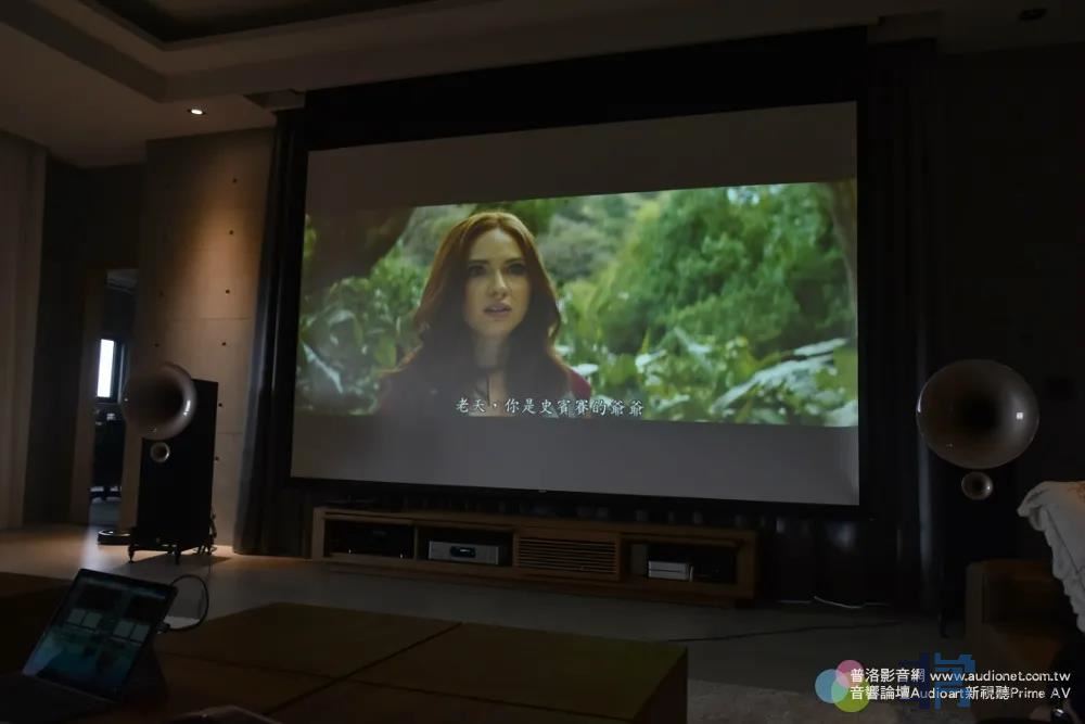

雖然沒有裝設多聲道,但天花板有隱藏式投影機(看電影就以兩聲道模式播放),這是把投影幕降下來播放電影的樣貌,擁有這樣的大視聽空間真的是人生一大享受!
