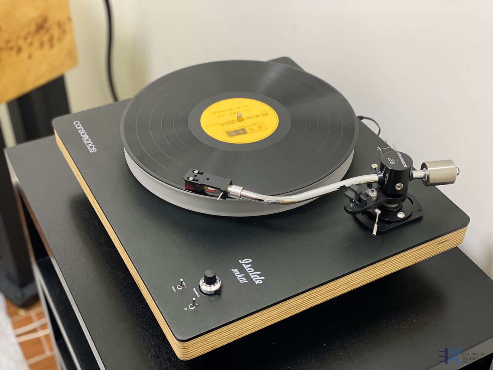

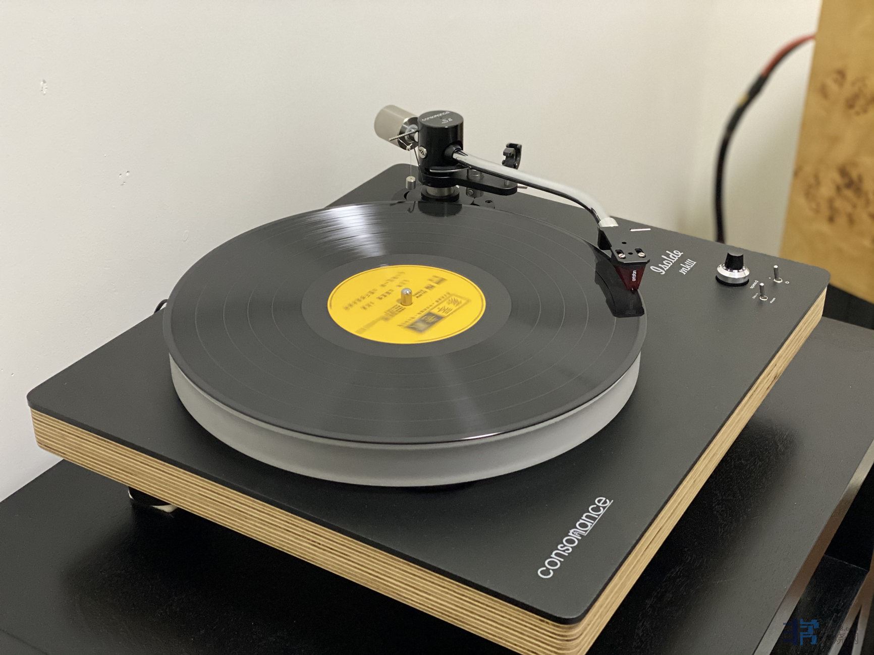

这个官方的照片,养眼!

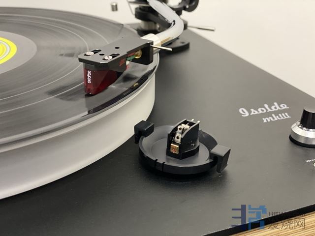

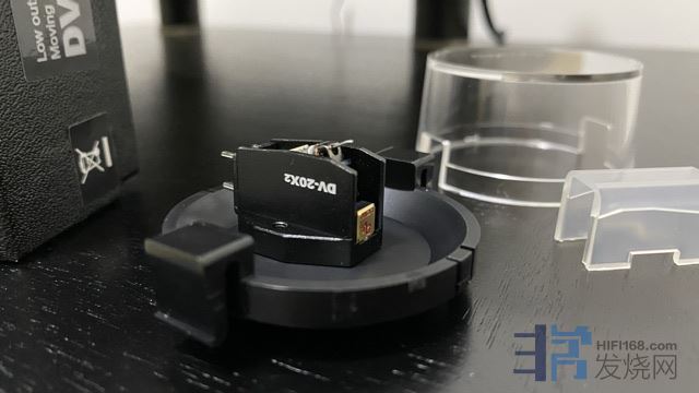

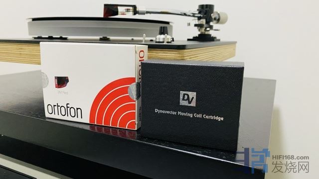

各位应该有看到主题,我用上了两种唱头,对的,MC和MM我都玩上了,日本DVMC唱头零售价5400元,通过PM13电池放大器升压牛的1500倍放大。功放调到11点钟方向,竟然有非常大的低频共振,也就是说不能大音量的播放音乐。如果不是陈工提醒,我还真不知道会有这样的问题,造成这个问题的原因是我的听音室太小了,然后我的避震处理的也不好!最后无奈之下才再次购入高度风的2M MM唱头(700元左右),通用MP13 MM部分100倍的放大,完美解决低频共振的问题。现在终于可以大音量播放音乐了!待续……
DV和高度风唱头的包装外观。
日本DVMC20X2L唱头。
哥俩要好好为我服务,拜托了!

今晚比较有空,总结一下伊索尔德MKIII听音部分:
这台欧博传统造型的黑胶唱机经过三代的发展,由I型唱臂演变成现在的S型唱臂,以瓦格纳歌剧人物 “伊索尔德” 。命名。体验欧博公司要制造高质量产品的理念。机身采用铝木三明治结构,更是加持了精密直流电机速度调整,配合专用软硬结合的减震底脚,使声音更加松弛饱满。
伊索尔德MKIII唱机配备S型9寸唱臂,采用唱头架安装接口。以下是厂家的唱臂介绍:
   S8唱臂:
- 科学优化的S型9寸臂管寻迹补偿角度误差0.09度以内
- 铜质臂管材质,屏蔽更好,振动频率重放更加细腻
- 四只4MM的微型顶尖精密轴承,独特的结构设计,细节分析力动态更高
- 可拆卸式唱头架,通用性更强,可以通用早期经典的高度风SPU等唱头
HIFI168的E版说过,买黑胶唱机就是买他的设计师。欧博刘总收藏了超过两万多张黑胶唱片,近几年来欧博在黑胶研发和投入在国内音响企业是首屈一指的。加上我前面的几次的成功的购买经验,使用一年多时间,能体验到产品本身的品质优良,让我再次选择欧博公司的产品。(其实我也考虑过阿玛尼黑胶唱机,但总觉得是工业机器,唱机本身缺少了一些文雅的产品特征,阿玛尼的用户别喷我,这只是我个人小小看法。但阿玛尼的配件产品我倒是买了不少)

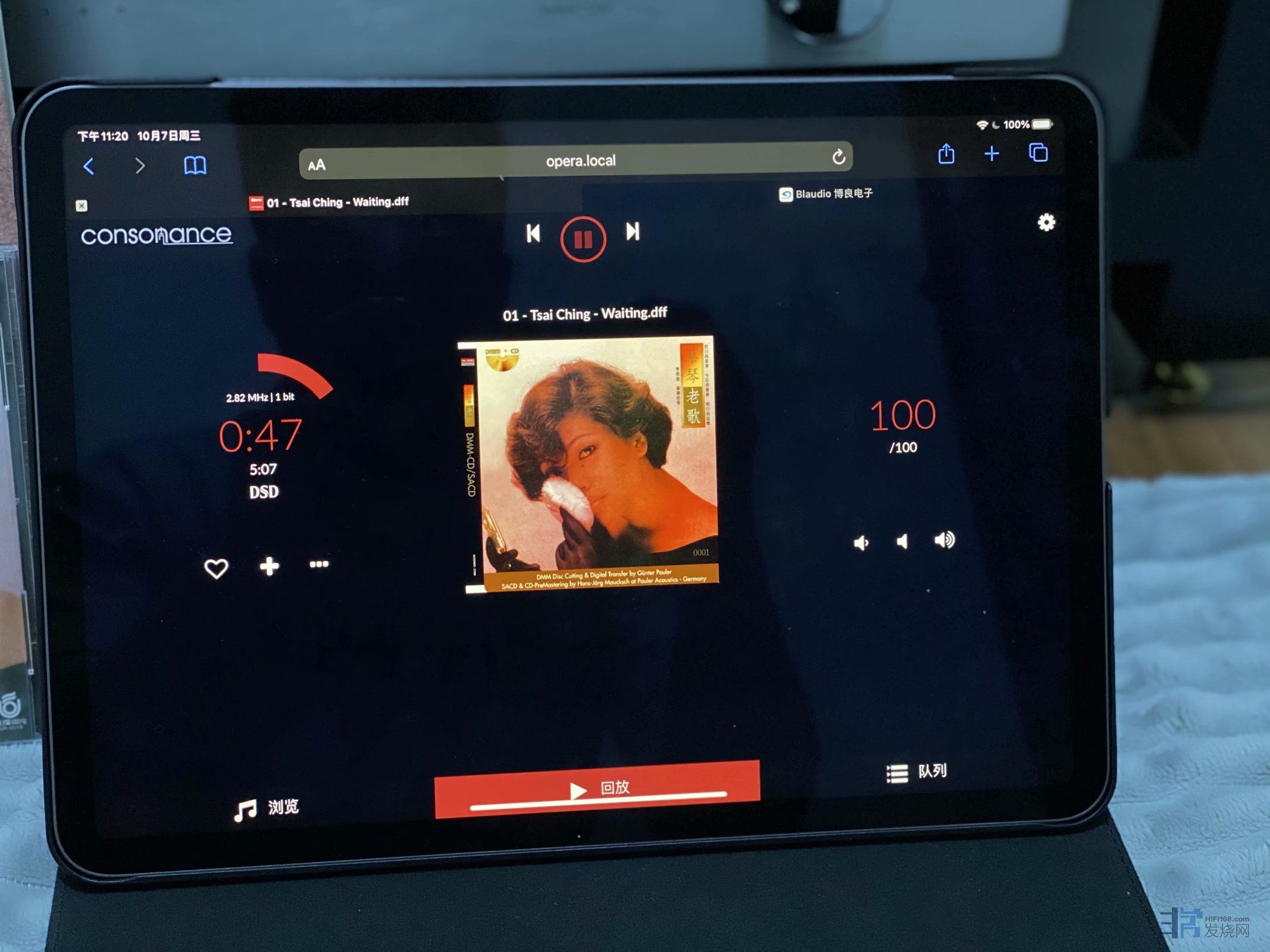

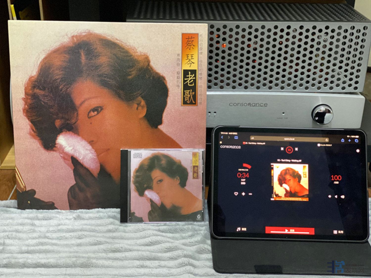

我的伊索尔德MKIII黑胶唱机经过接近10多天的煲机,系统逐渐进入状态,声音越来越好听。软件方面-到目前为止我只收集了5张黑胶唱片,其中有4张是旧唱片,只有一张蔡琴老歌是全新的,刚好我还有CD版和SACD文件,那就做一个在同等条件下稍微详细的三种主流格式声音对比吧!蔡琴老歌也是我最喜爱听的一张专辑,否则我不会花比较高的价格买的第一张新唱片。
选取其中-痴痴的等 三年两首曲目,CD格式先开声,CD机经过R8PRO 解码后,声音已经很不错,人声清晰,乐器演奏感强,能很舒服的听下去。不对比就没伤害。切换到SACD格式,在同等音量的条件下,会有错觉功放的音量大了一档,声音的密度更高,清晰通透,动态大,声场也更立体,背景更宁静,HIFI性真的非常高!
真是好到几乎不能再好的声音了。让我后面试听黑胶唱片不知道再怎么用文字表述。
唉,太难了!这个情况我思索了比较长时间得出的结论-音乐感染力!
黑胶的模拟声大家都知道好听,我也不用说太多。调试得当的黑胶系统更是好听!就真如那位发烧友前辈和我说的一样-听黑胶才是听音乐。黑胶的感染力是其他音乐格式永远无法代替的。
对于我目前的系统,只有一空闲下来,我都会主动开黑胶系统听音乐,虽然我只有很少量的5张黑胶唱片。没办法-就是爱听黑胶,几张唱片重重复复着听。而我的CD机将近有十多天没开过机了!
对了,差点忘了,要说一说这套PM13电池唱放,我一开始其实只买了PM13。没别的原因,就是想省钱,自己还花了300元在淘宝上买了一个24V的线性电源。当时就是想这样将就听下去,声音也还行,但心里却还是挂念着一整套电池唱放。开声大概过了5天,还是没忍住把BPS电池供电买了回来,一整套唱放也花了将近6000元。但得到更纯净自然的声音,谁叫我们是发烧友!中坤音响的工作人员跟说我说国外的电池唱放系统都是几万元的,欧博这套唱放才6000元不到,也还算是超值!
播放中的蔡琴老歌黑胶!
黑胶唱片 SACD文件 CD碟片!

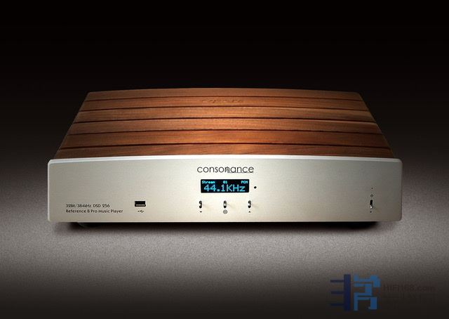

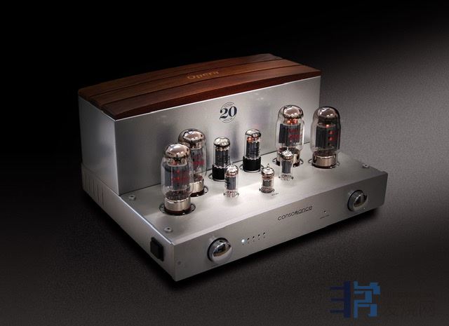

后面还会分享欧博R8PRO数播和欧博20周年KT88纪念版功放。待续……

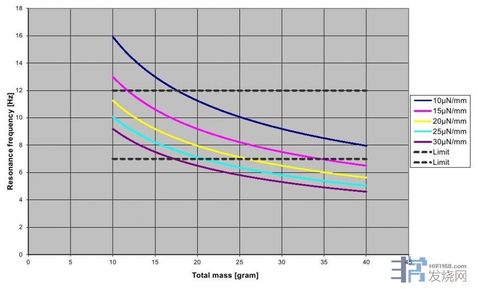

低频共振很多情况下是唱针的顺性与唱臂的等效质量匹配有问题。
找到你唱头的顺性,计算一下唱臂等效质量加上唱头和唱头螺丝重量之和,然后对照看一下这个表格,是否共振频率落在上下虚线范围内,也就是7-12Hz之间。
(2020/10/8 9:29:09 上传)
