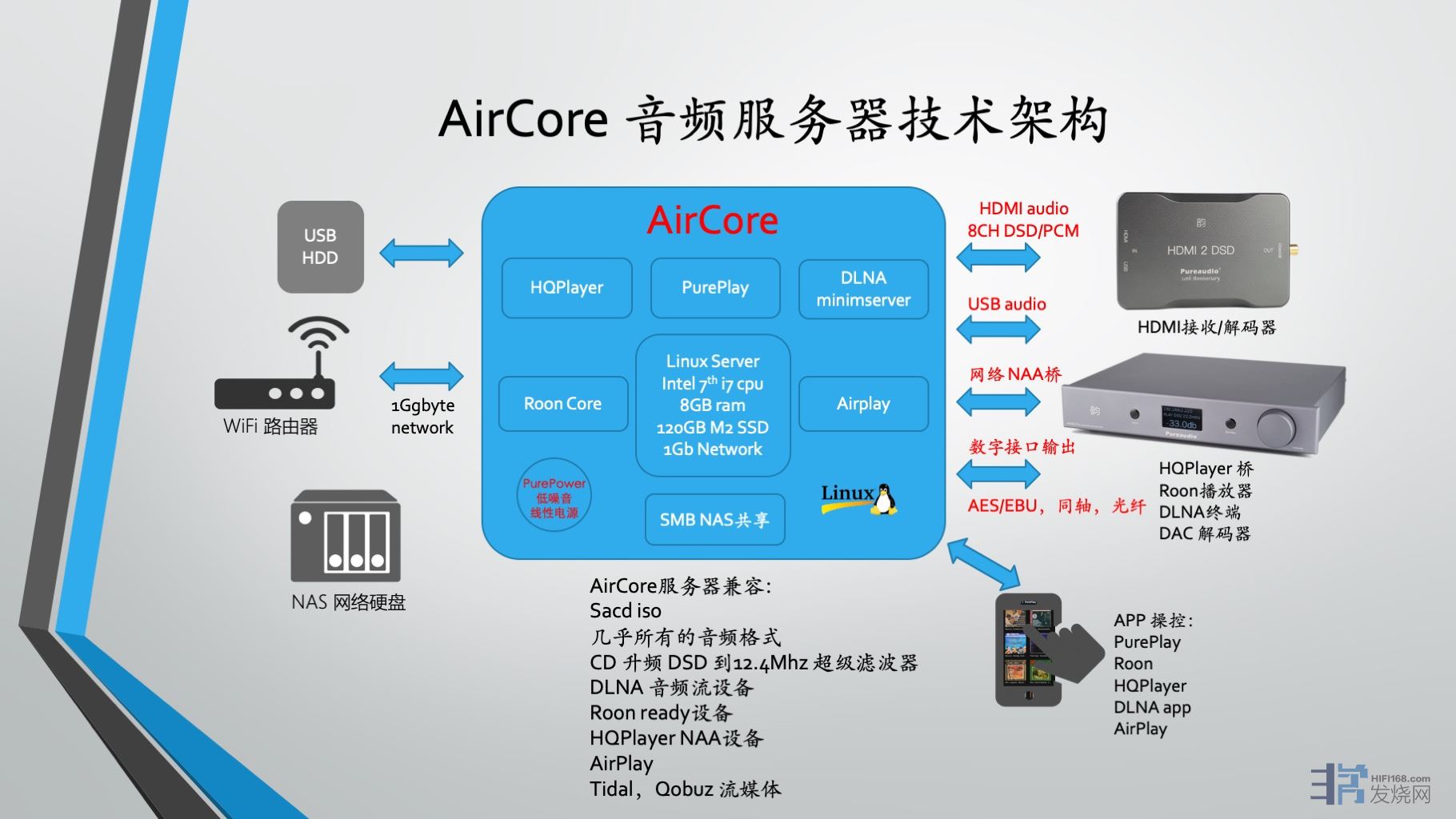

因为要兼顾功耗性能,发烧声音等的平衡度,目前AieCore的软件硬件配置HQ player 可以支持中等级别的DSD 256 11.2Mhz以及DSD7滤波算法以下,但基本已经非常好声了。
[p=28, null, left]
最后的定案
[/p][p=28, null, center][/p]
  •      如果玩Roon+HQplayer ,AirCore就是极致的整合玩法了
  •      高规格的纯DSD数字转盘
  •      AirCore深度整合,整整花了一年时间,比预期多了一倍时间
  •      整合包括了Linux系统软件服务的移植优化,以及APP的配置
  •      但重点是:如果我要玩roon我就必须这样整合来玩
            (这是目前整合Roon的极佳解决方案),而不是用PC机。

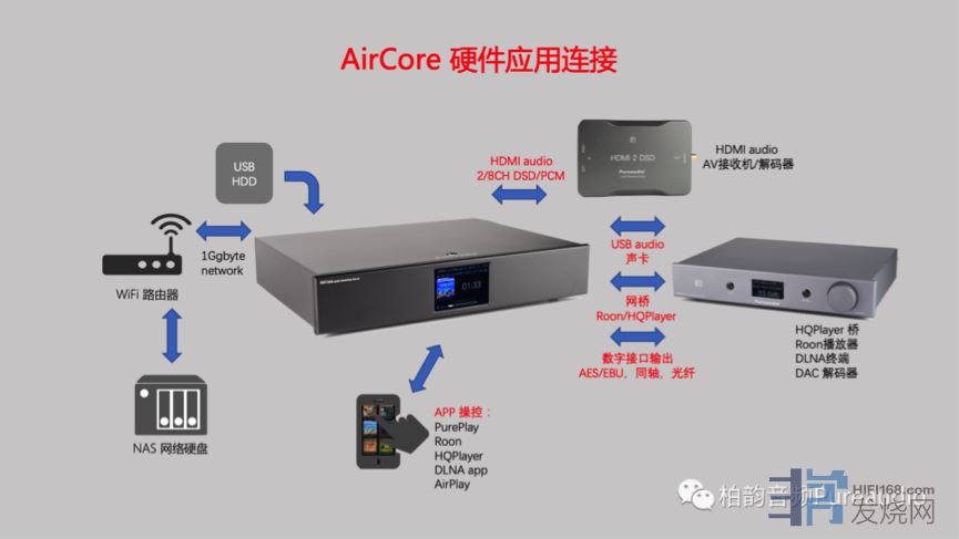

产品特性:
  •    AirCore是一套高集成度的音频服务器
  •    经过专门针对音频服务优化的Linux Server操作系统
  •    内嵌柏韵自主PurePlay DSD播放器
  •    内嵌Roon Core
  •    内嵌HQPlayer
  •    内嵌Minim Server/DLNA
  •    内嵌SMB/NAS网络硬盘共享
  •    支持第三方APP:Roon,DLNA app
          (Bubbleupnp,8Play... )
  •      采用的低功耗NUC嵌入式 一体化x86主板:
             Intel 7th i7 cpu
             8GB ram
             120GB M2 SSD
             1Gb Network

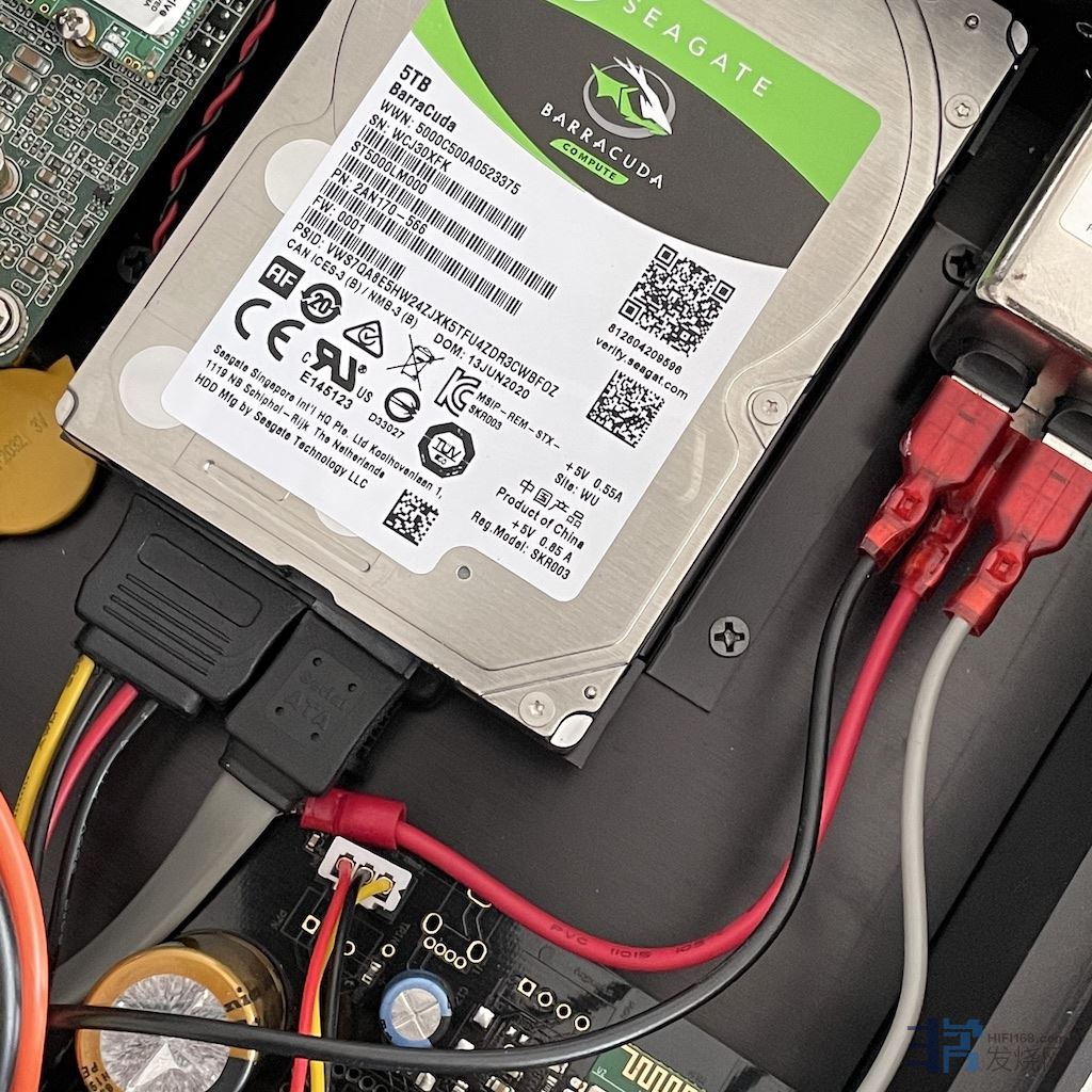

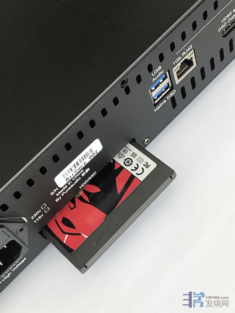

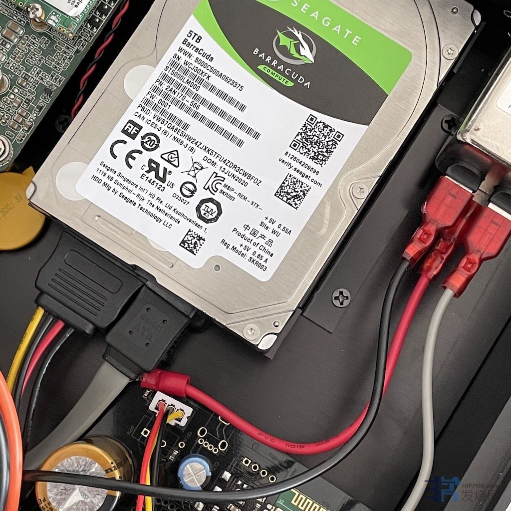

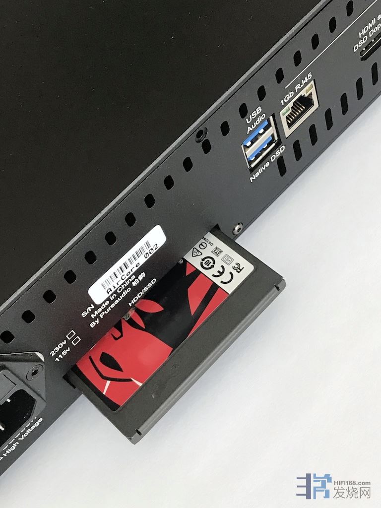

  •     内置硬盘:两个2.5寸SSD/HDD(其中一个可插拔)
  •     数字音频输出接口:(支持DSD Dop协议):
                AES平衡,
                S/PDif非平衡,
                光纤,
                HDMI audio (可输出8CHDSD)
                外部USB audio
                网络流(dlna,roon,HQPlayer NAA )

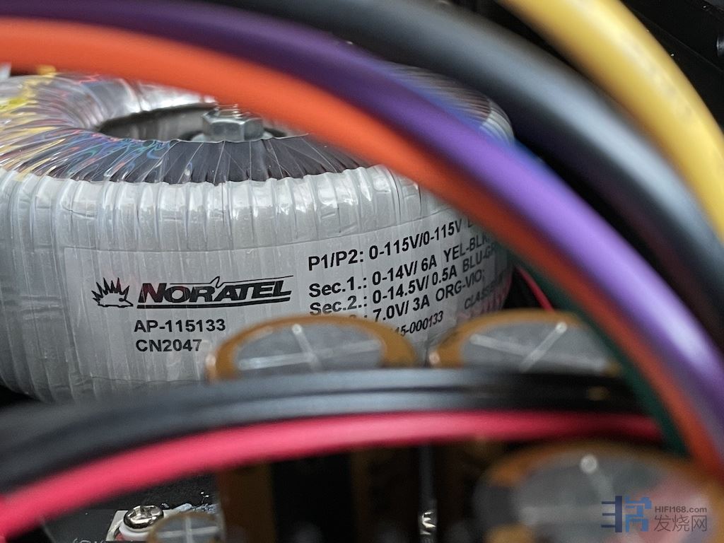

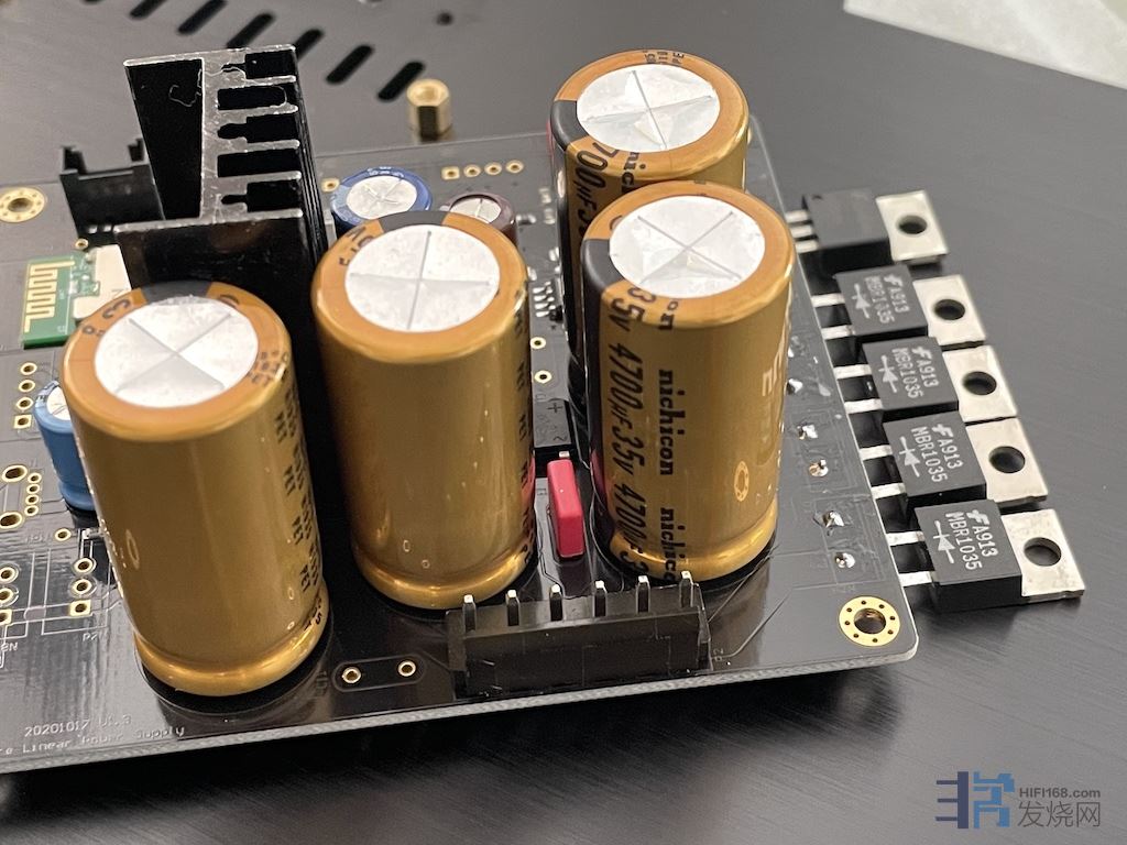

  •      超低噪音线性电源
(2021/4/16 10:33:47 上传)

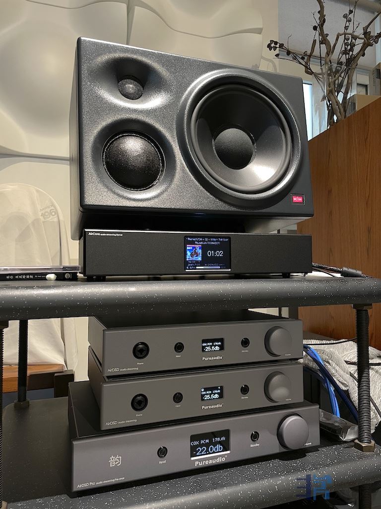

预告一下:本周举行的广州国际音响唱片展,柏韵的展位在7楼741房,
届时我们会演示全套SACD多声道DSD解码播放系统,由AirCore
负责播放多声道SACD iso,通过HDMI接口输出多声道DSD,然后再由3台AirDSD解码,
中间经过一个新产品---多声道版本的HDMI2DSD mch的负责接口数据转换。
(HDMI多声道DSD转4x同轴DSD dop输出)
欢迎大家前来欣赏交流。
