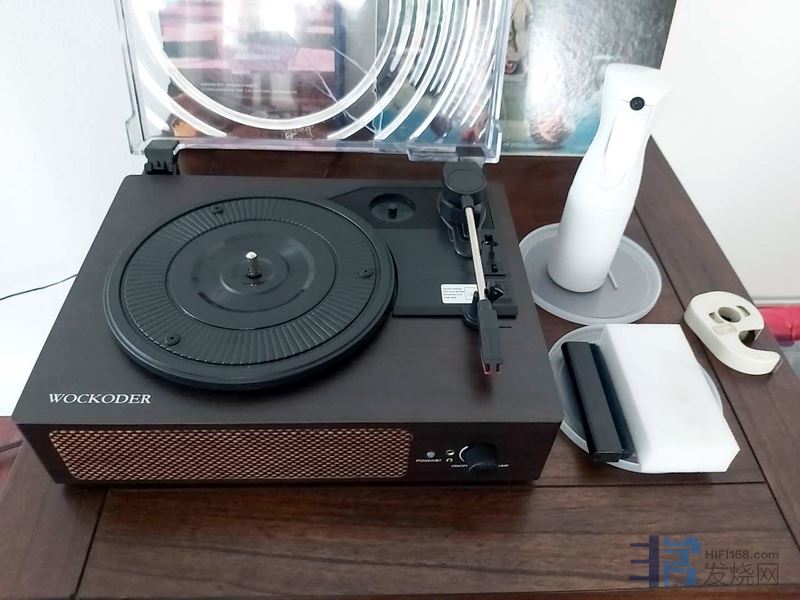

俺的洗盘家伙事儿很简单,跳蚤市场1刀买的 Wockoder一体机+郭思蔚推荐的套装:
(65.46 K)

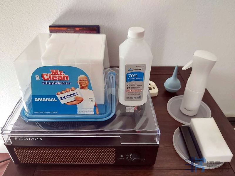

郭思蔚推荐的套装,其实就是 魔术橡皮擦+70%医用酒精:
(163.61 K)

把酒精放在喷细雾的喷壶里,45或78转开动转盘,根据唱片情况边转边喷几圈,然后用魔术擦擦拭几圈,最后再用防静电刷刷几圈,齐活。
目前,俺的全套洗盘工具简单、好用、高效、低价(魔术擦9块 7刀,酒精1品脱 1.24刀,转盘 1刀)。
