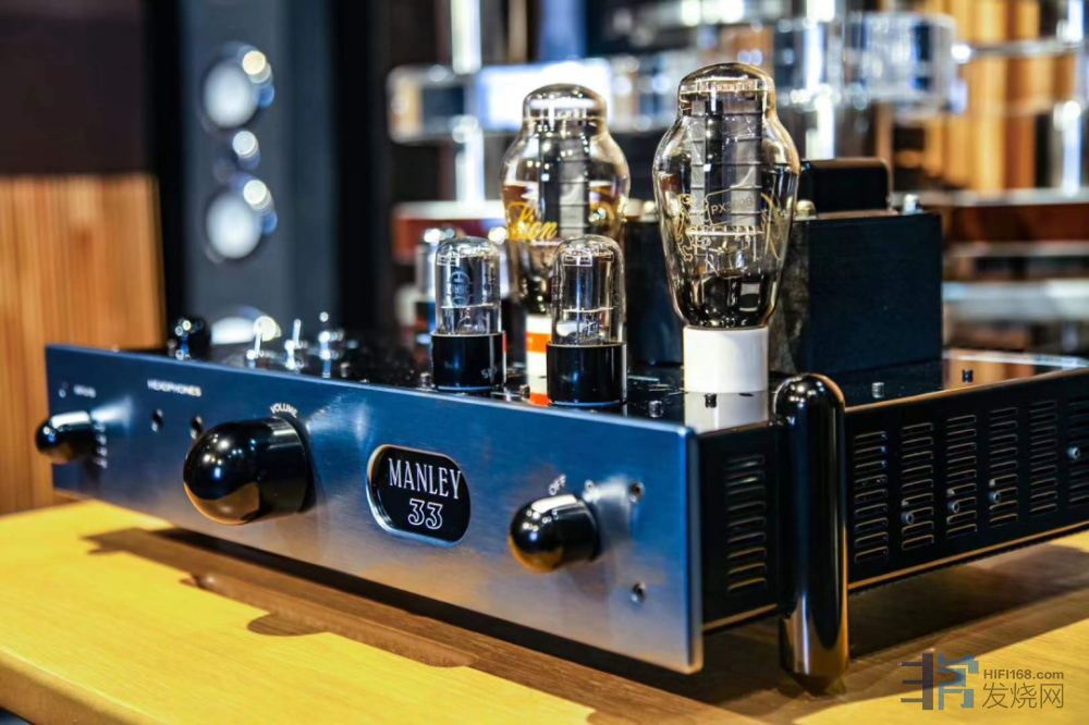

真空管放大器是个很迷人的东西,如同很多老发烧友喜欢黑胶系统一样,他们变化的弹性很大。我们把多数人会有的问题整理出来,跟大家分享!

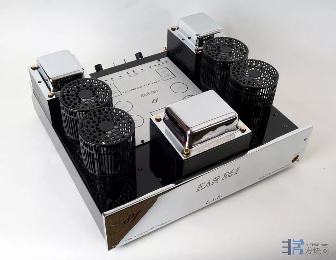

EAR Yoshino 861

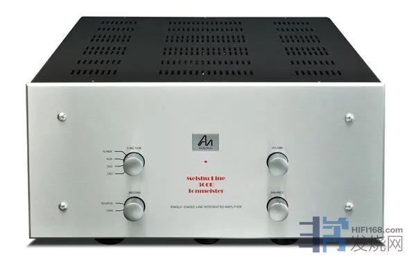

AUDIO NOTE Meishu Tonmeister 300B 合并胆机王
