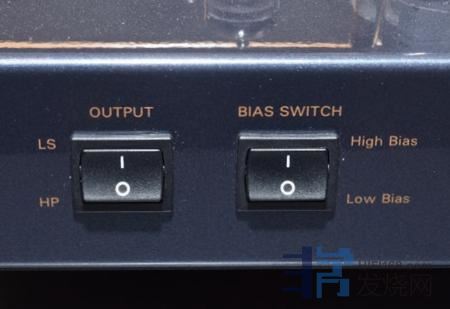

   别小看了EVO 300的能力,机内采用了自家研发的 Adaptive Auto Bias专利自动偏压线路设计,无论你使用的 是新胆、旧胆、不同厂牌出品,机内自动进行偏压调整, 不用再手动调节,令EVO胆机在使用上不再拒人于千里之 外,不用担心无从入手的苦恼。据前辈陈海川指,这项专 利功能即使保守估计,真空管的寿命也可延长2500-3000小 时!另一方面,也可以手动调音,机箱右侧(面向面板) 亦可以手动设定高偏压或低偏压,听不同软件,高低偏压 便可以重播出不同的味道。

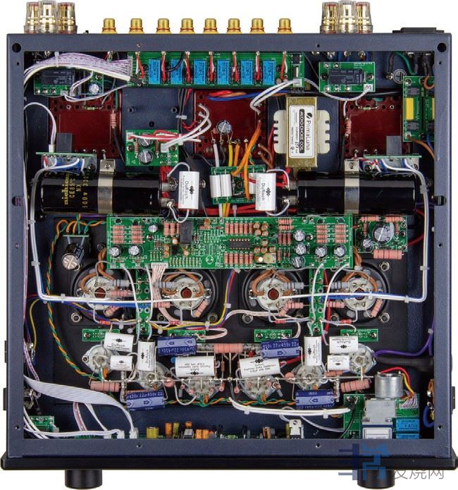

   使用自家绕制低噪音、低hum、对EMI干扰不敏感的环 形变压器,呈现深黑的音乐背景,当然,环形变压器外的 屏蔽加入树脂可抑制线圈共振。输出变压器可谓胆机最昂 贵的设计及制作部分,EVO 300并不例外采用厂方自家制 作。
机内选用日本Takman低噪、线性、音乐感强的电阻 器。针对输入切换泄漏噪音的问题,厂方除了选用优质并 包封好的继电器外,并把继电器布置于机内背板,将讯号 路径大幅度缩短,亦避免了不同讯源的输入讯号互相干扰。点对点内部接线,即发烧术语所谓的「搭棚」式焊接亦是本机的设计重点。即是设计尽量减少使用PCB印刷电路板,尤其针对真空管座下的布置,避免真空管的高热令 PCB变形、老化、故障等问题,而「搭棚」的成本亦明显较高。EVO 300的机内接线选用瑞士制镀银OCC纯铜导体,以Teflon 绝缘。

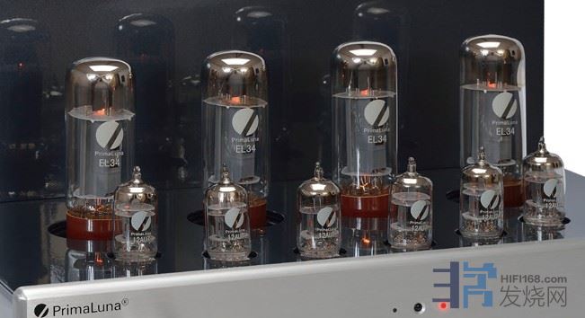

   EVO 300基本版配6支12AU7小型驱动真空管及4支 EL-34五极功率真空管,发烧友亦可选6L6G、6L6GC、 7581A、EL34、EL37、6550、KT66、KT77、KT88、KT120或KT150真空管(新手要知,不能混合使用)。EL34 超线性功率输出 42 瓦 x2@8 Ω、三极输出 24 瓦 x2@8Ω。
