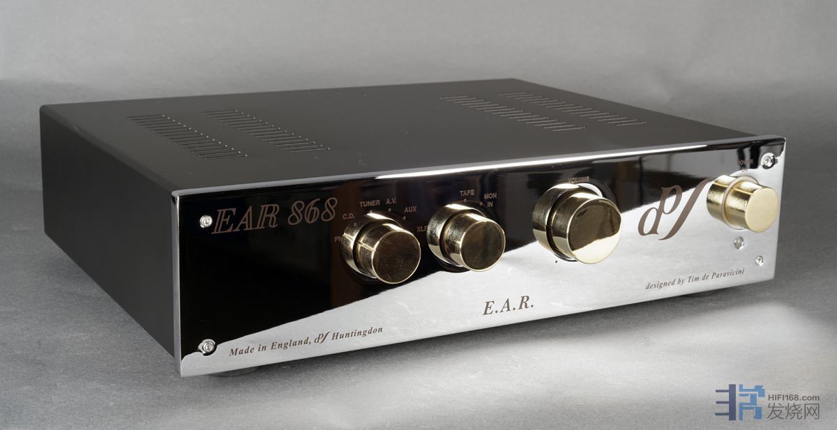

拍摄黑色铬合金箱体是个问题

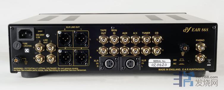

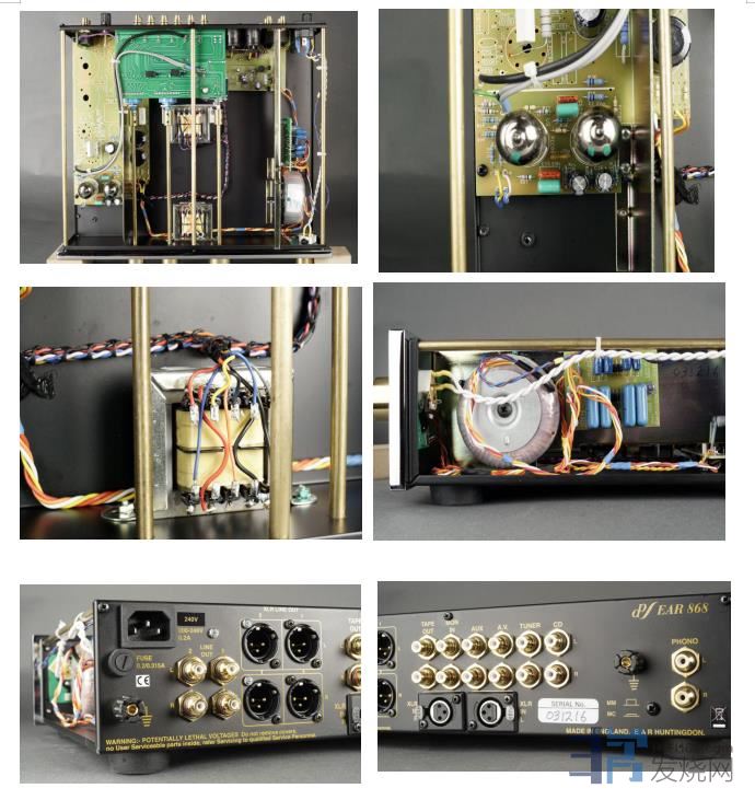

配有双XLR输出和一对XLR输入,拥有连接外部唱放的唱放插口

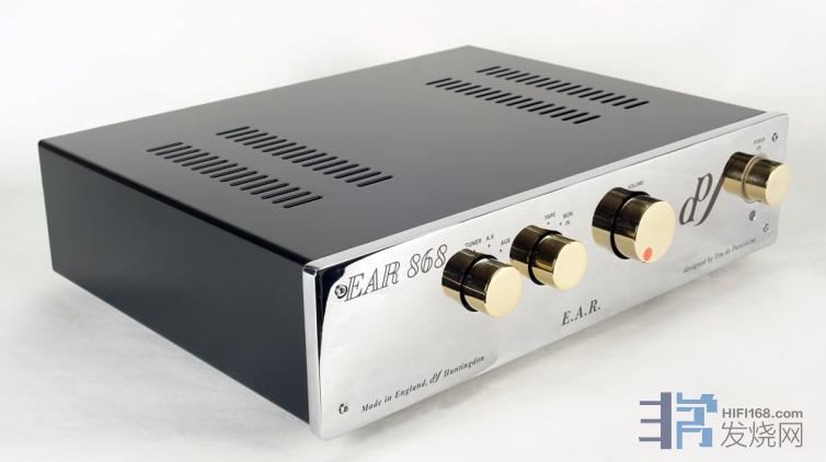

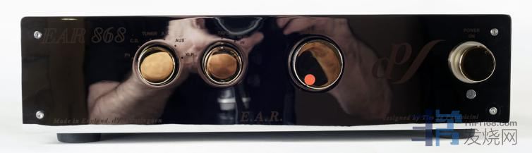

想给铬合金箱体拍照很困难,因为会拍出相机后面的你
换了个更好的角度来展示前置面板,图中音量调节的旋钮上的红点是我加上去的,因为我需要在3米外的聆听椅上进行对焦。

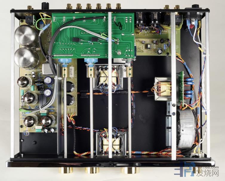

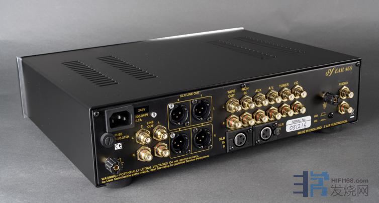

后置面板的连接端选择众多
我认为没多少人会实际用到录音/监听(Tape/Mon)选项

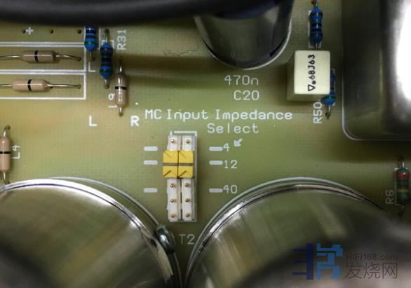

给唱放来个特写
MC阻抗可设为4, 12和40欧姆。不错!

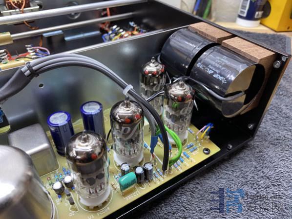

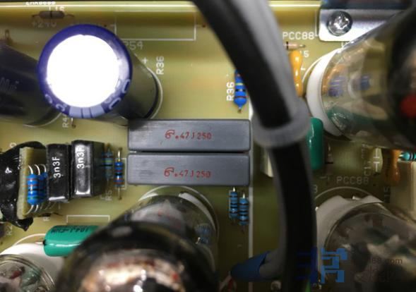

这个0.47 uF的耦合电容是个潜在的障碍,我将尽快将其换成铜箔。

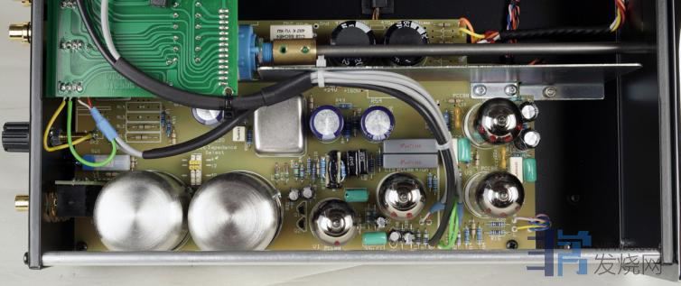

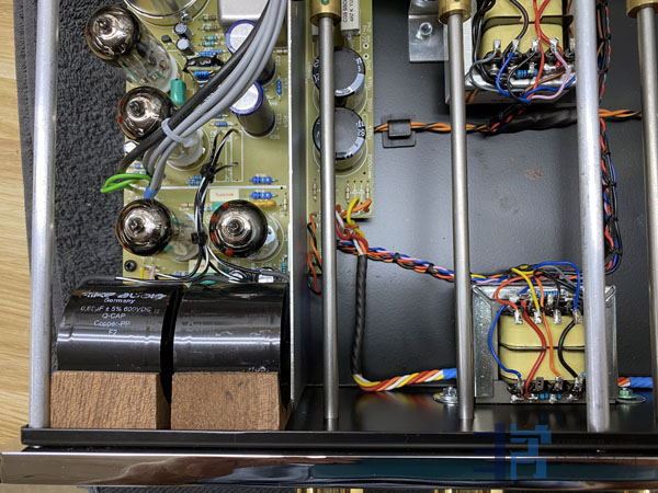

我对EAR 868PL的唱放非常满意,并且想知道任何“升级”是否会有效果。但我尝试了一下,将两个耦合电容换成了一些0.68 uF的Rike铜箔电容,因为我手头上刚好有这些东西,并且这里的数值差异无关紧要,它的截止值甚至可能更低,但无所谓。

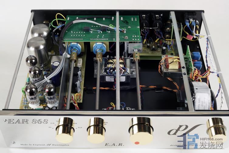

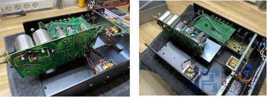

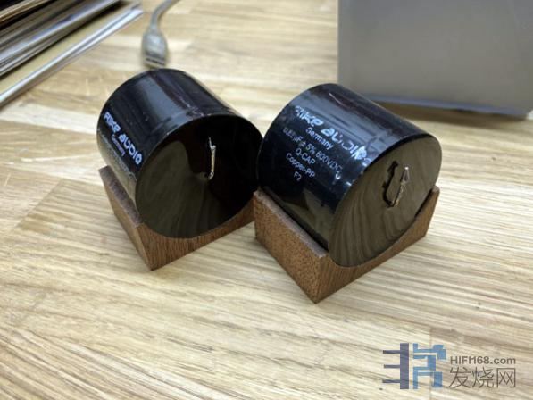

这些Rike电容的尺寸是标准聚丙烯电容(我猜是聚丙烯)的数倍,它们必须安装在电路板外面。请按照下面的图片查看操作方法。不得不说这一调整并非易事。我们必须松开两个电路板,移开唱放并卸下两个保护帽。
卸下将唱放底座固定在后置面板的所有螺母以及加固箱体的连接杆。
同时卸下旋钮和音量电位计的连接杆。
上图2个Rike铜箔电容用Superfix粘合胶将其固定在桃花心木支架上。

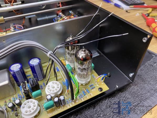

右边是电路板上的新电线,这里采用PTFE护套裹住多股镀银铜线。
幸运的是,我们电路板前面有足够的空间安装新的铜箔电容。
用Superfix粘合胶将铜箔电容粘在前置面板后面。
总结:这些铜箔电容不仅让音质增色,还增强了远场的环绕感。我非常满意。

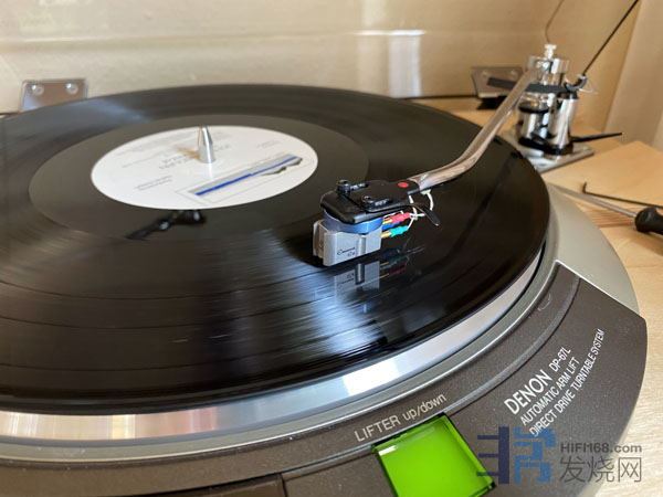

我最近拥有第2个My Sonic Lab EMINENT EX唱头。开箱即用的声音听起来就像我的“旧” MSL唱头一样。我不知道旧唱头的寿命如何,因为它已转手4次了,但显然它仍处于良好状态。后来,我用旧的MSL唱头搭配Denon DP67L / Moerch DP6 / Precision-red唱臂,事实证明,这搭配真的天衣无缝。改装后的EAR 868PL非常好。
