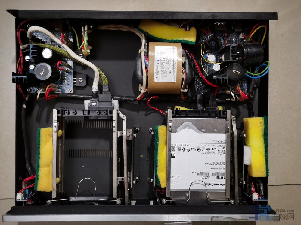

避震做了三个步骤的工作,初见成效,但可能还需要第四次折腾才能到位。
第一步是用30X30X100毫米的海绵,加在欧博X1内部,主要是SATA信号线和SATA电源线下方、硬盘支架侧面,以及温补晶振电路板,试听了两天,基本没什么效果。
但这功课还是得做,以前曾发现过,某种措施单独实施似乎并无效果,但与其他措施叠加,也许会有作用。
即使没有作用,至少也可以求个心安。

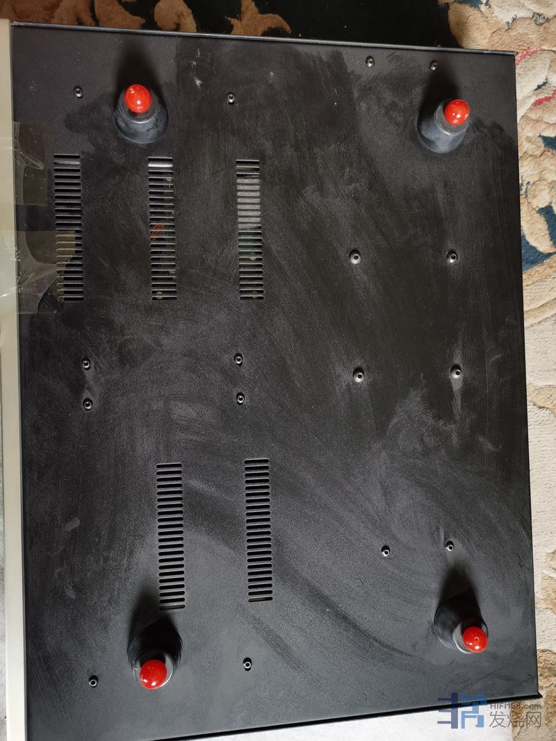

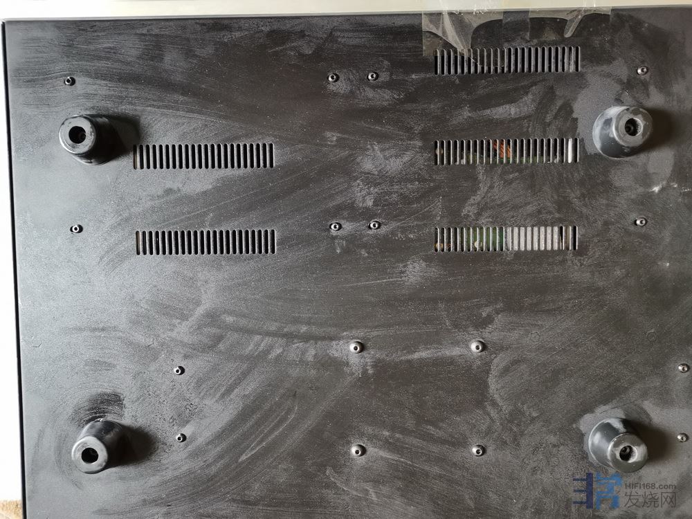

以前欧博X1叠放在CD机上,器材架内已经无空间进行外部避震处理,只好叠叠乐。2013年初弃CD投数播以来,CD机使用极少,每年也就几次,往往是系统更换某件器材后,播几张熟悉的CD对比效果而已。所以,干脆去掉CD机,腾出空间做硬盘盒的避震。
欧博X1底部有4个脚钉,材质为硬橡胶,硬度很大,只有一点点塑性,似乎与做警棍的材料相同。圆台形,中空(又可以加圆珠子玩),用3MM英标螺丝固定在机箱底部。
顺带批评一下安装工人,有点偷懒,4个脚钉都没有安装到位,比较松垮。拧了5~7圈,确保拧紧之后再进行后续操作。

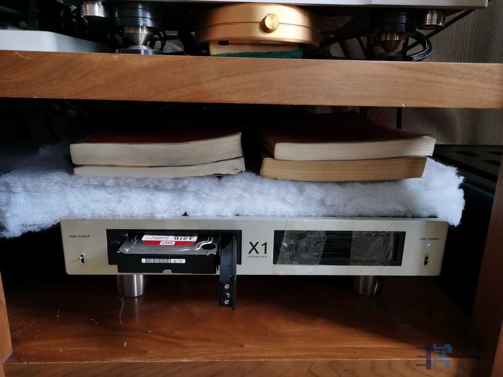

接下来,用上次购买的4只轴承滚珠(直径48毫米、高度46毫米,重650克),加在X1的橡胶脚钉上。
初听效果不错,跟用在解码器、前级的效果类似,也是声音的密度感也可闻的提升;缺点是也有一定的金属味,但比用在解码器上的小很多,在可以接受的范围之内。
机箱顶部用了50毫米的吸音棉(摩改写*真*八号音箱用剩下的),再加了几本书压住,主要是考虑吸收空气声波的振动,兼有防尘作用。X1顶部、顶部和两侧都有散热孔,需考虑防尘。
这是秋冬春季的配置,夏季气温高,硬盘温度高到60度以上音质会严重劣化(音量变少、声音密度锐减,高低频延伸变差等等),到时需要进行降温处理,肯定不能堵塞顶部的散热孔。

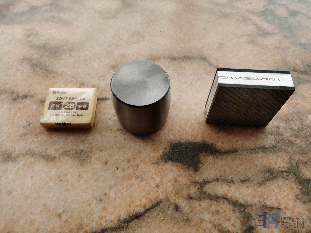

找出手头有的XX音响的炭纤维垫材(每块50元,不算便宜),加上去之后,金属声基本消失,但声音还是过于硬朗。

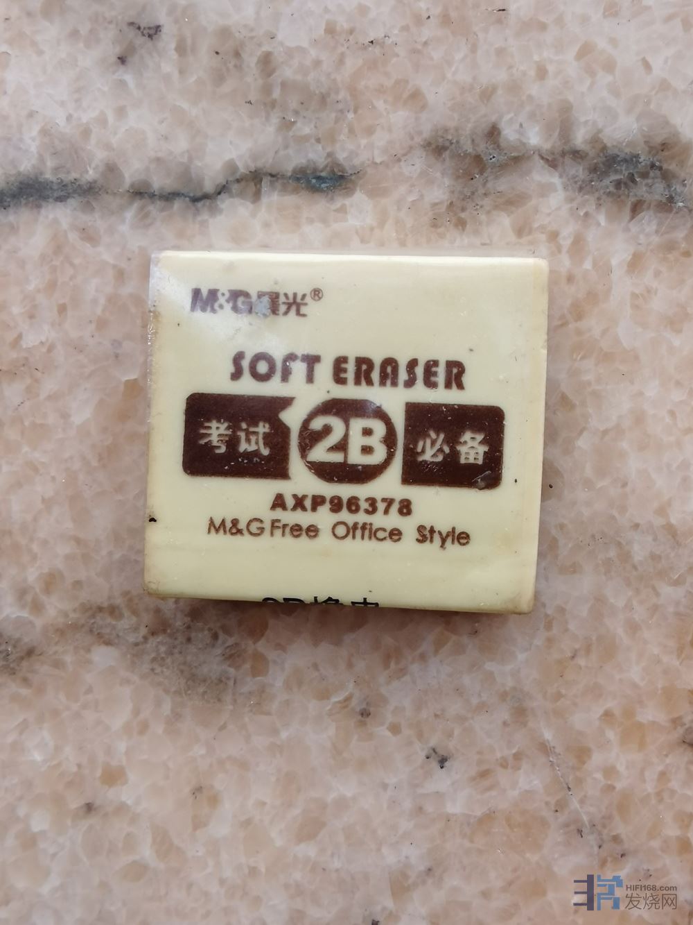

听了三四天,果断撤下,换上一个超便宜的小道具,学生用的2B橡皮檫,加在滚珠与脚钉之间,再听,这下就对了!没有金属声,也不再是硬邦邦的感觉。
