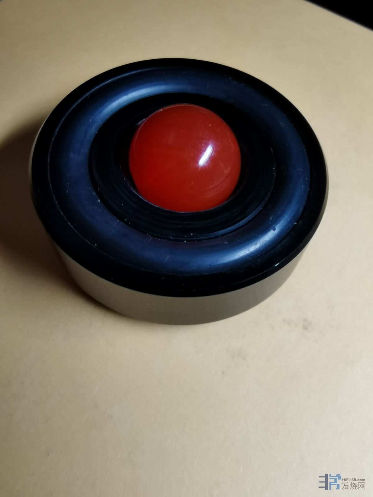

说干就干,找到眼镜盒,取出麂皮(只有一块),剪成4小块,加在DA005的4个脚钉与B型滚珠之间,再开机试听。
即使是刚开机的冷机状态,也立刻发现这招很有效,可以说是手到病除,金属声大大减少,大约减少了80~90%,整个声音的改善比较明显了:一是声音的密度感、能量感提升,二是声音风格变得外柔内刚、暗流涌动。
听了5个小时,热机之后效果相当不错,确认此法有效。
可惜手头只有一块麂皮,前级暂时未做处理。看来这几天需要去一趟眼镜店,再买一块麂皮——或者发个狠,买7块!

这个简单的办法,取得了一定的效果,说明用轴承滚珠作为避震材料是可行的选择。
接下来有时间和心情的话,还可以在现在的基础上,进行两类避震的尝试、摸索:
方案一、保留沐声DA005原有机脚,加避震珠的玩法
机脚内有一个15毫米直径的孔, 可容纳8~14毫米的各种珠子(钢珠、陶瓷珠、水晶珠、玛瑙珠、硬木珠等),B型滚珠中心有一个直径3毫米的小孔,有定位作用,到时候可以搭配不同的珠子试试效果。
方案二、废除沐声DA005原有机脚,另加尖角避震钉
主要想尝试点接触避震的效果,倾向于檀木尖钉,可能优先选择檀木水晶钉,其次是檀木铜头钉。
顺序是先尝试方案一,再尝试方案二。
来日方长,慢慢玩吧!

还有一个方案三:选择更大型的滚珠,攻丝3mm之后取代DA005的脚钉,直接安装在机器上,作为脚钉使用,然后再配其它垫材(或用尖脚钉倒置作为垫材)。
目前相中的滚珠有两款:1、直径69mm、高68mm,重2.1千克,报价35元一只;2、直径85mm、高89mm,重4.25千克,报价69元一只。
手动丝攻价格便宜,不到20元一套。
只是安装螺栓时需要打开机器操作,稍微麻烦点。
这个方案先想到这里,放一放,以后再说(估计不会实施)。
