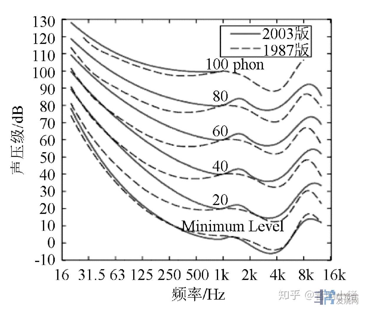

等响度曲线反映人耳对不同频率的敏感性,在理论和实践中都具有重要意义。从二十世纪三十年**始,心理学家通过大量人群实验,测量出了等响度曲线,并逐渐成为ISO组织的国际标准ISO 226,成为权威性的标准。
然而,对这个曲线深入研究之后,有一个重要的发现:
不同年代测量的等响度曲线是不一样的(但是官方并未给出解释)!
以ISO 226-1987和ISO 226-2003为例,2003年版的曲线均高于1987年的曲线——这意味着2003年被试人群的听力较1987年被试人群的听力下降了。同样的,对比1987和1933年的等响度曲线,发现1987年的曲线也高于1933年的曲线。
(2020/8/24 15:53:33 上传)

首先排除实验方法误差的可能(这种权威的心理实验一般是不会出现重大差错的),合理的解释是:这种差异是由于被试人群自身差异导致的。
也就是说,在最近100来年,人的听力是逐步衰退的。今天人们的耳朵,跟80年代、30年代的耳朵是不一样的!
官方虽然没有对这个问题进行解释,但个人认为很好解释:农业文明**,人们主要生活在农村,环境噪音小,听力损害少;工业化城市化之后,城市噪声增大,听力损害日趋严重;工业化、城市化水平越高,环境噪声越大,听力损害越严重。(看看近视眼发病率与城市化水平的相关性就理解了!)
