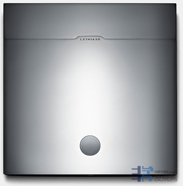

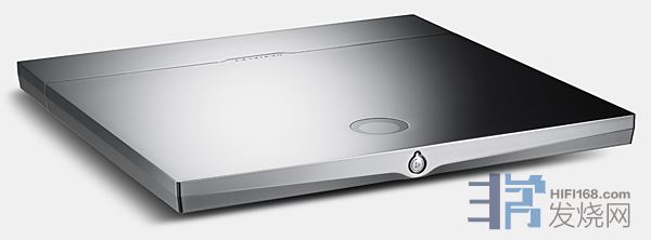

D-Premier并不便宜,但与其他传统音响器材相比,你花1.6万美元买到了很多东西。包括DAC、前级放大器、唱头放大器和其他模拟放大器所没法提供的一些功能。D-Premier与众不同——低矮的外壳、闪闪发光的镀铬表面,让它看起来很别致。
经过几代的技术更迭之后,帝瓦雷的模拟数字混合(ADH)放大架构有了改进,并增加了新功能。该公司好像还学会了用更便宜的价格制造这些放大器:Expert 140 Pro——最便宜的Expert Pro,也是我现在评测的——便宜了将近1万美元,仅为6490美元。
这到底是什么东西?
像是Expert 140 Pro这类别具一格的产品是需要点时间才能搞明白。它用很特别的方式做到了很多事情。Expert Pro和之前的D-Premier一样由法国工程师Pierre-Emmanuel Calmel设计,概念上类似于1970年代Peter Walker的“电流放大器”,后者将低功率的甲类放大器与高功率的AB类放大器相结合。在帝瓦雷的放大器中,电流源自于D类放大器:数字放大器提供信号强度,模拟放大器“矫正并完成”信号,帝瓦雷如是说。
Expert 140 Pro是一台內建流媒体DAC的140瓦(6欧姆)立体声合并放大器。它也有唱头放大功能,唱片均衡和前级放大都是在数字域内完成。得益于其板载电脑——帝瓦雷称其为Core Infinity——140 Pro支持多种协议播放各种来源的音乐,而且随着新技术的出现还可以更新。送到我家时,它的预设输入选项中就有RoonReady、Spotify和Airplay。流媒体服务Qobuz和Tidal可以通过UPnP(就像Mytek Brooklyn Bridge和dCS Bartok一样)或Airplay播放。
140 Pro有很多连接方式,狭窄的后面板具有丰富的数字连接——分别用于USB、以太网、TosLink和miniTosLink,2个S/PDIF数字接口,还有2个RCA接口可以作为模拟信号输入(线路或者唱头输入)或者可以被设置为2个额外的S/PDIF数字输入。还有一根天线,当然用于Wi-Fi,而不是FM收音机。
140 Pro结构紧凑、坚固,看起来就好。拆下底盖就能看到漂亮的电路板——简直就是艺术品。机身是用一块大块铝雕琢而成,表面镀黑铬,很容易留下指纹。机身只有一个按钮——电源键,这上头有一个小小的圆形的显示屏。

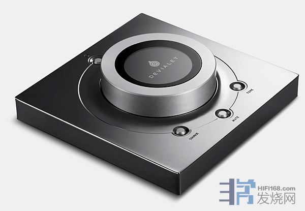

大多数简单的调整可以使用一个不同寻常的遥控器。同样镀黑铬,有个大大的旋钮用来调节音量和某些其他设置。遥控器上其他控制仅仅只有四个小按钮:一个是电源,另外三个标记Source(信号源)、Mute(静音)和Tone(音色);Mute(静音)和Tone(音色)按钮可以重新编程——实际上,至少其中一个必须为某些设置选项重新编程。
此外还有一个控制应用程序——Devialet Expert remote,设计同样极简,可在平板电脑或智能手机上运行,具有简单的控制功能。
我喜欢帝瓦雷的外形和坚固的感觉,并且非常欣赏这个镀铬处理;不知怎的,前卫与复古汇集一身。如果没记错的话,D-Premier也有黑色的版本——我觉得如果Expert Pro涂上Vantablack(已知最黑的物质)的颜色,那真是相当酷啊!
以下事实以及本评论随附的图片应该能让您您了解这是什么类型的物体:在其底部,靠近四个小橡胶支脚的是用于将Expert Pro平地安装在墙上的插槽,像装饰镜、艺术品一样。一块可移动的后面板覆盖了从背面引出的电缆;您可以像壁挂电视那样将它们直接贴在墙上。
外在即是如此,而内在的东西才是帝瓦雷独树一帜的真正原因。

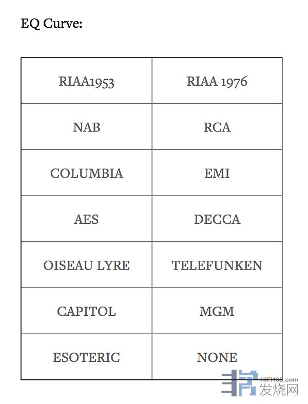

  • 对于黑胶唱片,有多种RIAA均衡曲线可选,用以适应老唱片

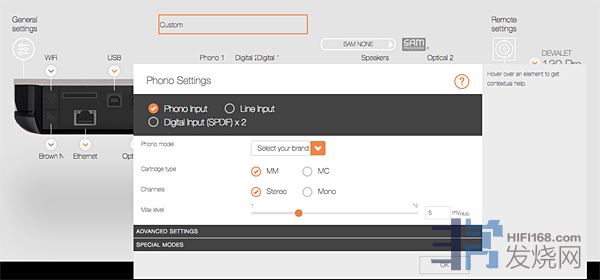

Expert Pro是一台多功能的机器,基本上它就是一台音乐计算机。除了系统两端的音乐信号源和喇叭以外,其他都被包含进去了。因此您必须告诉它您想要做什么。如果要使用唱盘,你就把模拟输入设置为唱头输入,并匹配唱头的增益和负载参数。如果要使用SAM对喇叭进行一对一的匹配,将其打开,并从一长串支持列表中选中您的喇叭。
配置Expert Pro。您得进入帝瓦雷的官网找到配置器(Configurator),在网站上显示的Expert Pro后面板图像上进行设置,只需要点击图标做出选择即可。最后将设置好的Configurator文件保存在SD卡中。当您将SD卡插入帝瓦雷后面的插槽中,Expert Pro便加载了您个性化的配置。
并非每个功能都要用这种方式设置。很多功能可以通过遥控器来调整,按住按钮几秒钟,然后根据机器上的显示屏使用旋钮进行选择。
