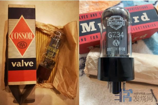

玩胆机的发烧友应该很熟悉,更换电压放大管和功率放大管都会对机器的音色造成改变,这是由于这些管子都是处于信号放大的流程之内,也就是信号的必经之地。但是整流管是如何改变音色的呢?
我们先来看看几个整流管的参数(450V电压下):
  • 5AR4/GZ34: 灯丝5V/1.9A;输入电容60uF;电流:250mA

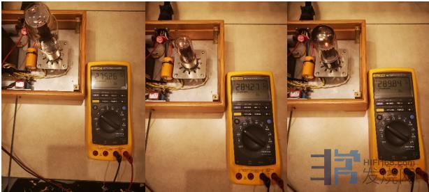

虽然这几个整流管输出电流差不多 ,但是插上同一台胆机后,经它整流后输出的电压却不尽相同。如果以其中一个284V作为基准的话,更换其它型号的整流管会造成-9V或+5V的变化,也就是说电压最低会低至275V左右;最高会到289V左右。
由此实验可见,更换整流管将导致主供电电压的改变,这个供电电压最终会牵连整机各级电子管的工作点的迁移,工作点的改变直接改变声音。这就是整流管改变声音的秘密!

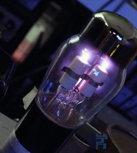

整流管的内部结构和输出电压有关,直热式整流管阴极和屏极的距离较远,内阻较高,输出电压会低一点;旁热式整流管阴极和屏极的距离靠得比较近,内阻较低,输出电压会高一些。
