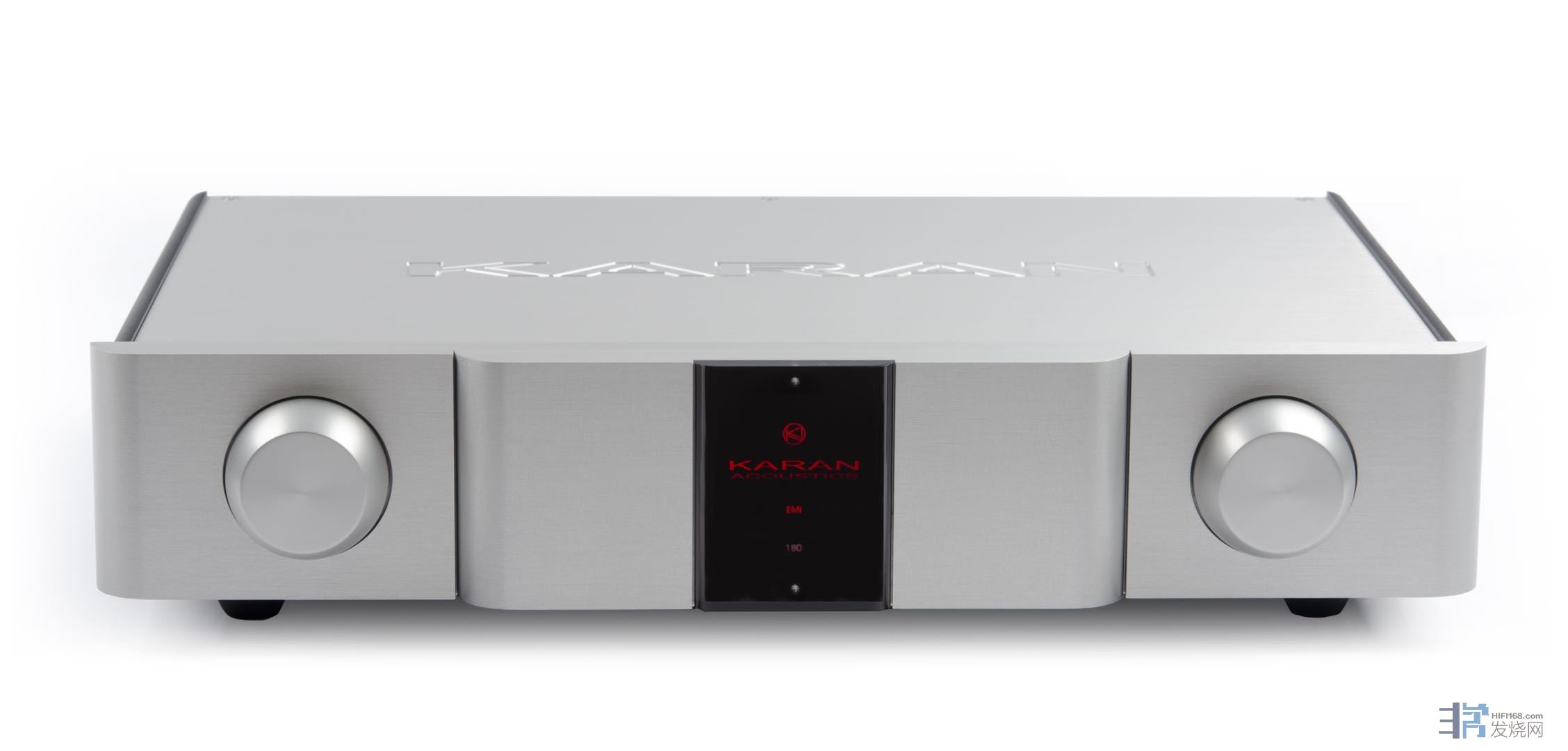

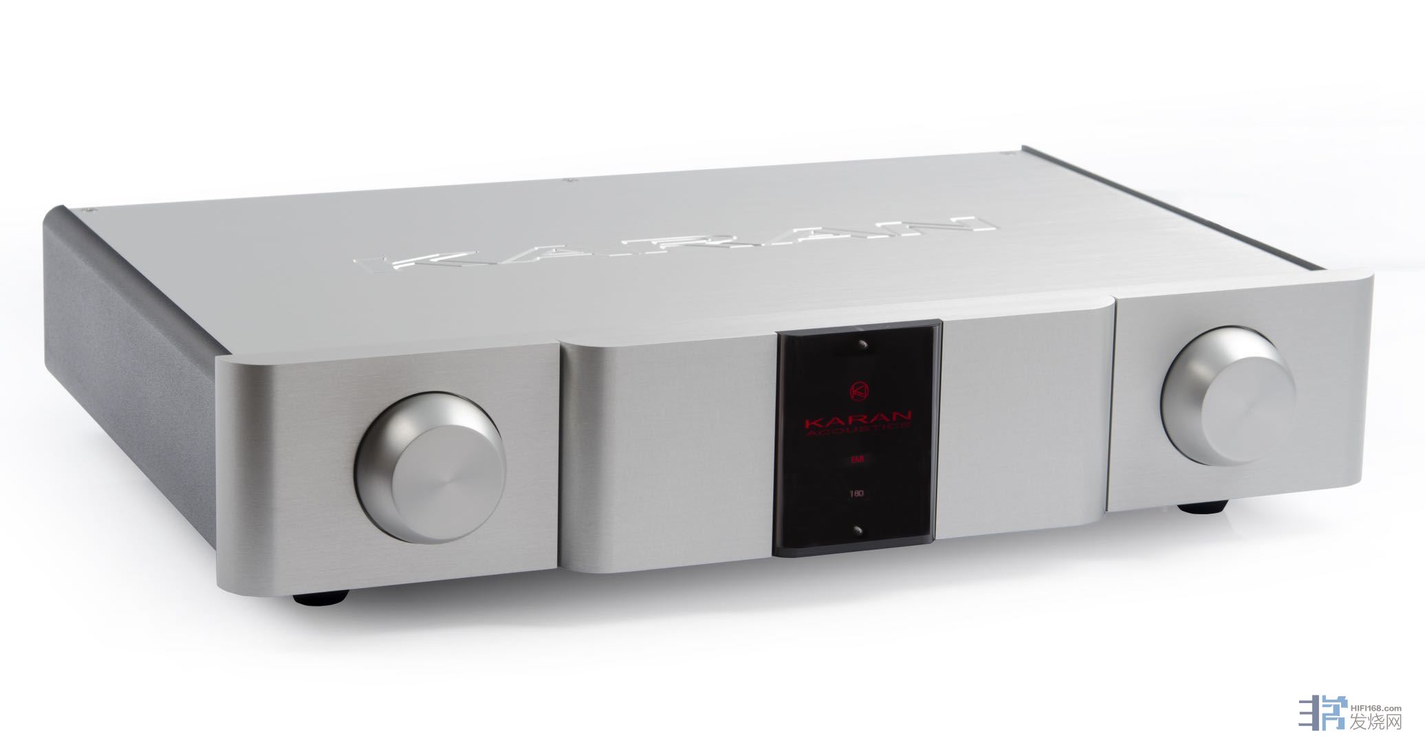

有关心音响世界电台节目的发烧友应该留意到,节目组最近正在深度测评一款带有5组补偿曲线功能的唱头放大器———来自塞尔维亚的音响品牌Karan Acoustics的DUAL MONO PHONO PREAMPLIFIER KAPH1。KARAN是这个品牌的老板兼设计师的名字,1987年Milan Karan开设了以自己的姓氏命名的Karan Acoustics(佳龍)音响工厂,一直专注于开发生产顶级模拟放大器,产品一直住打欧洲高端市场,经过30多年的研发与积累,KARAN终于开发出造福黑胶发烧友的顶级唱头放大器。初步试听先是在熟悉的自家系统上进行,搭配器材清单:AMARILP300转盘,Wilson Benesch2.0唱臂,Transfiguration Axia唱头,FUMAC前级,VIBRATO160后级,BH FUN17音箱。这是官方公布的产品照片:

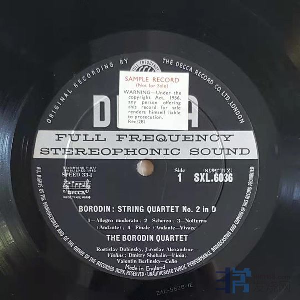

4格里戈与舒曼钢琴协奏曲 EMI ASD272

第一张唱片用熟悉的流行男女声合唱测试人声表现,后面四张用来测试DECCA和EMI早期立体声使用不同补偿曲线的效果。测试除了版主的熟悉系统的主观听感外,这次测试还将有非常特别的玩法,准备提供用简易数字录音机转录成数字文件,让感兴趣的烧友们直接体验不同补偿曲线带来的听感差异。

第一张唱片是来自香港PHILIP公司80年代早期的出品,关正杰和黄露仪合唱的《常在我心间——爱你不分早晚》,这张专辑重点是测试男女人声的重播。关于这张专辑,有个题外话,因为当时正好是CD刚刚面世的时候,还未在市场普及,主流仍是黑胶唱片,头版CD《关正杰镭射精选》(俗称“大红花”)产量稀少,这导致这张头版CD的价格一路走高,目前成交价已经过万元,令人乍舌。这里使用的是标准RIAA补偿曲线,需要补充说明的是,黑胶唱片为了延长播放时间,所以在刻盘前要对原始母带预先处理,对低频进行压缩并提升高音,这样刻碟时可以延长播放时间并保留更多高频细节,重播时就需要通过补偿网络重新修正。在早期这个补偿的参数各家公司并不统一,需要用唱片公司提供的设备才能正常播放,但这样对于用户来说非常不方便,到1956年,美加通过电台牵头,制定了同一的补偿参数“RIAA”,所以到1958年立体声时**始前,在美国发行的黑胶唱片已经统一使用RIAA补偿曲线。但欧洲方面因为大小国家众多,标准各异,直到1968后才达成统一使用美国的RIAA标准。在这个时间前,英国的EMI和DECCA这两大唱片公司在英国发行的唱片和在美国发行的唱片会使用不同的补偿曲线。

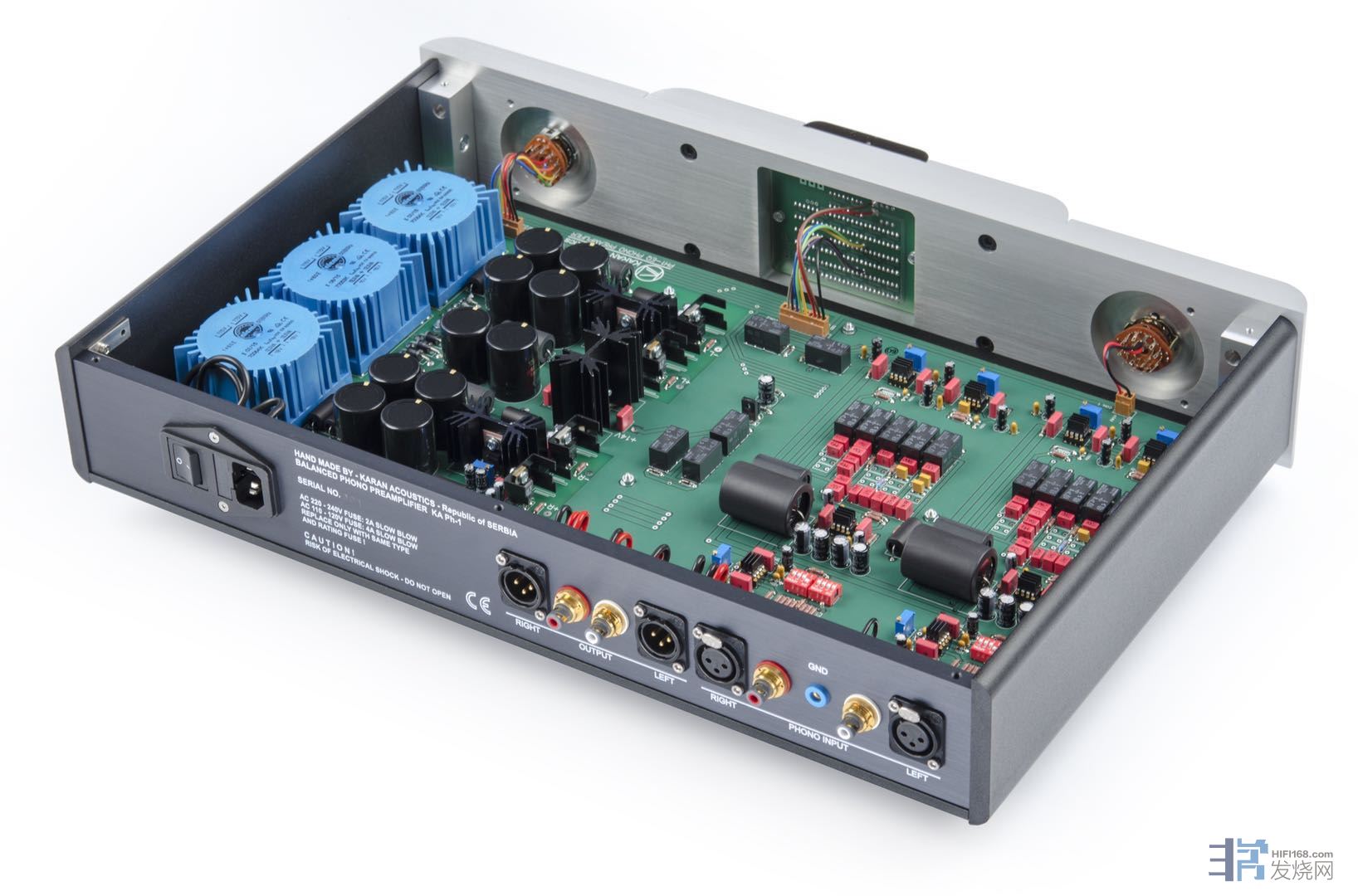

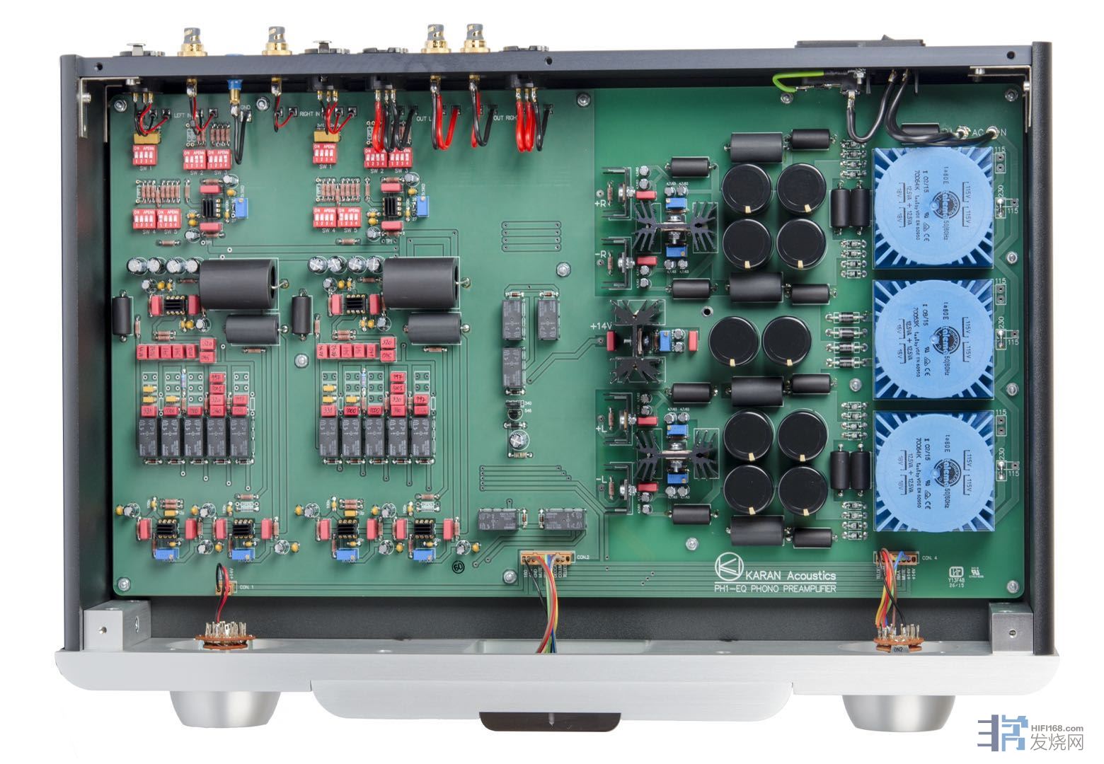

电源非常足料,放大部分是用IC?
