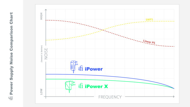

从较大直径的水管中排出较小流量时,可以使用两种方法:
线性电源(LPS):
安装水龙头,然后将阀打开到较小的位置,这样可以减小流量,这就是线性电源的工作原理。(该阀门可以看成是晶体管)线性稳压电源可以承受很多晶体管的“压力”(具体性能转换成散热形式);
优点:线性电源只要水管中的水压变化太大,输出就非常稳定,也就是说,我们说线性电源的输出纹波很小;
缺点:阀门需要承受高压,而这种压力会转化为热量并需要较大的散热器,“水龙头”的作用一般都是纯铜盘管,材料成本昂贵;
开关电源(SMPS):
另一种是让水管到一个大的“水桶”,将小水管连接到水桶上取水,需要做的是有节奏地开启/关闭水管上的阀门,以确保水桶内的水不完全,并且不会因为过多而溢出-开关电源的基本原理就是这种情况。
优点:自调节输出对外部电压波动不敏感,材料成本低,尺寸可以很小,转换效率高。
缺点:频繁开关输出,不良的设计会导致较大的输出纹波。
因此,在声音系统中,每个人的认知LPS都比SMPS好。
还有另一个原因,也让很多人接受LPS,就是电路简单。对于LPS,对于几乎没有电气背景的任何人,也可以去ebay找回一些零件并组装自己的LPS,结果还不错。而且LPS的维护也很简单,对仪器的要求很低,基本上一个万用表都是一个需要。
但是对于开关电源来说,这是困难的,电路本身很复杂,电路需要非常好的基础来制造成品,而要获得好的结果,这是相当困难的,维护也比较困难。因此,做一个SMPS会比LPS困难,如果您想做一个好的SMPS,将更加困难。
但是在我们的生活中接触到电源时,开关电源又占了电源的很大一部分,因为发热量低,可以制成小尺寸的产品,因此绝大多数标准电源是SMPS。但是在音频世界中,由于SMPS的频繁切换会引起高频干扰和电源纹波,因此并不十分流行。

比较两个加载频段,两个频段重合度很高,非常稳定,甚至最高点的峰值也不超过1uV,整体平均值为150nV,实测数据低于iFi官方数据的1uV,确实是低调行销。
它可以在最大负载下实现这种性能,难怪在听觉测试中它比LPS更好,我和我的朋友都听说过。现在,这个谜团已经解决了。
后来又看了一下iFi的官方网站,可能这是ANC(有源消噪)技术在起作用,似乎是一种很好的“消噪”,确实应该得到一些好评。
