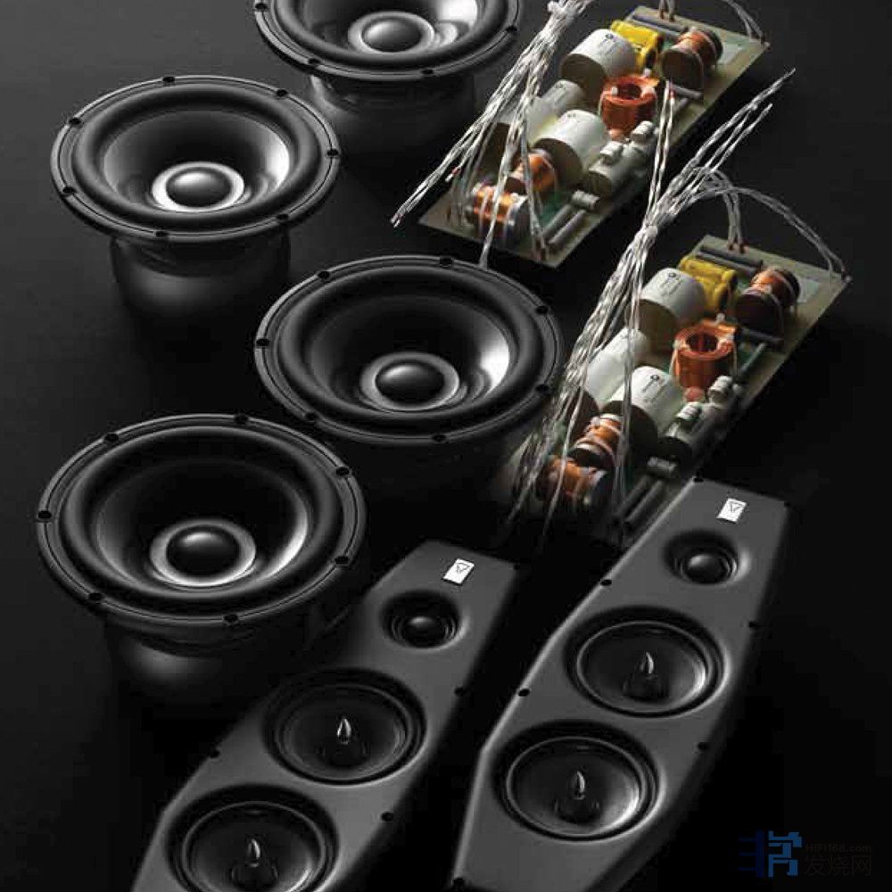

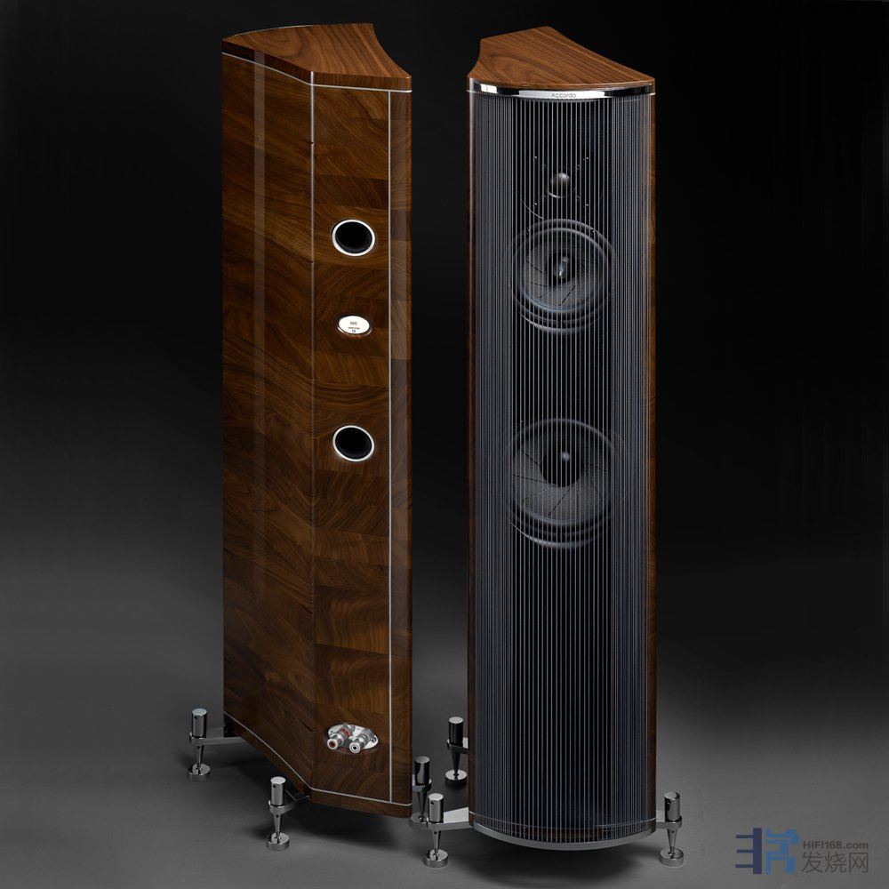

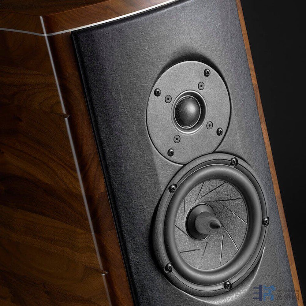

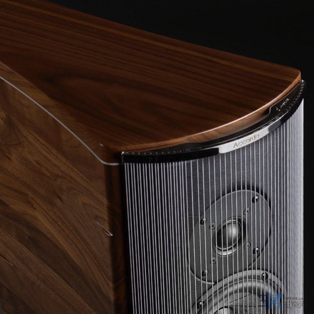

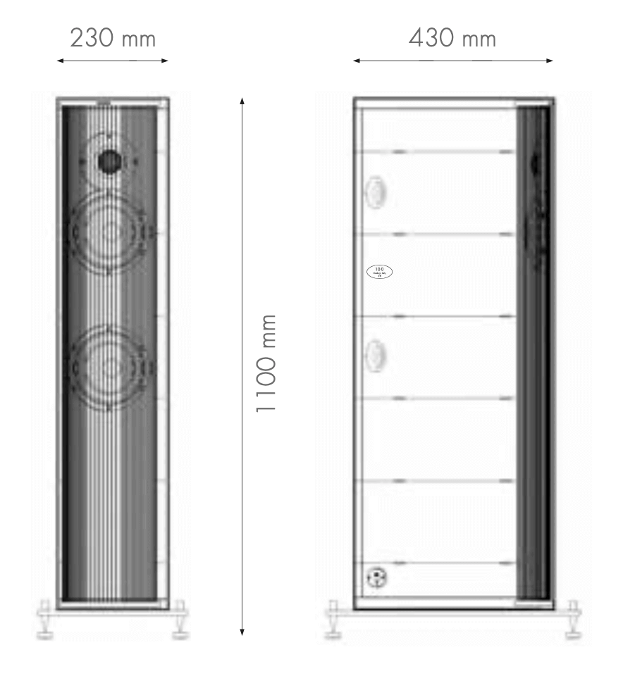

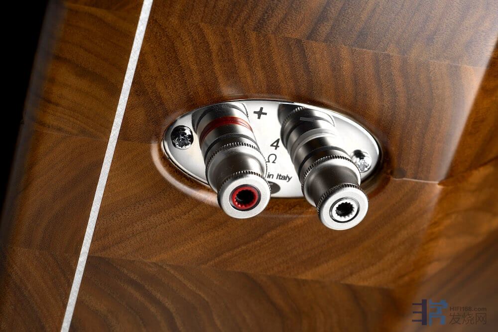

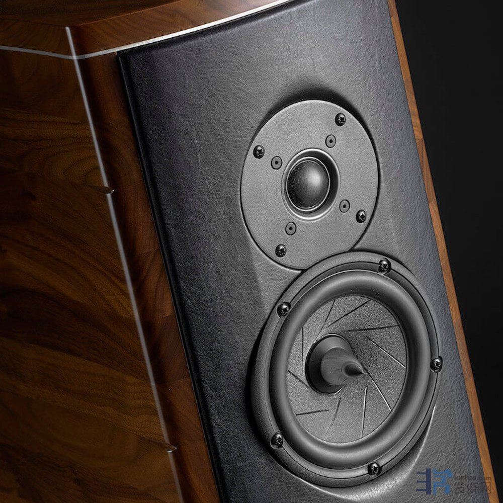

一个优秀的品牌如果要持续发展和壮大,总不能依靠食老本,所以Franco Serblin推出新产品只是时间问题。Massimilino接手FS之后,除了按照Franco遗留下来的Lignea蓝图制作成品之外,还密锣紧鼓开发FS第四款新喇叭。结果在去年八月的香港高级视听展,Massimiliano的处女作Accordo Essence作出了全球首展。顾名思义,Accordo Essence可以理解为Accordo的伸延座地版本,零售价为$123,000,正好填补了Ktema和Accordo之间这个颇价位差距。从横切面看,Accordo Essence是Accordo的轻度放大版,阔度从190mm增加至230mm,深度从360mm增加至430mm,同样是四条边没有任何平衡面以消除箱内驻波,左、右侧板呈内弧形状,座地声箱的高度则是与Accordo连专用脚架相同,连脚钉为1,100mm。高音单元为相同的,由丹麦单元大师Ragnar Lian设计的29mm半球形丝膜高音,中/低音单元为特别向Scan Speak订制的150mm微球纤维音盆对称驱动马达中音,低音单元同样为特别订制的180mm微球纤维音盆对称驱动马达低音。分音器不但采用顶级元件,而且设计是特别着重相位的一致性。整个声箱是用实心胡桃木制成(不是木皮),并且在顶板,背板与底板夹有铝钱合金薄板作退耦,声箱内部再加有坚固横撑,所以Accordo Essence虽然外型高跳纤瘦,但整体结构却是非常扎实稳固。它依照Franco的设计传统,采用橡筋线面网,整份前障板都包上一整块人造皮革,那种意大利精品式的高贵感确是别树一帜,是其他欧美国家的厂牌模仿不来的。扬声器接线柱是WBT的顶级产品,箱底装有两块向外伸展的10mm厚镀铬铝合金支架,安装脚钉和调校水平倍感方便。当你细心观赏和用手慢慢触摸Accordo Essence的声箱,那些实心胡桃木块接口的紧密无缝,弧位曲线的圆滑流畅,整个声箱的制作,装嵌与打磨的细致漂亮程度实在是赏心悦目。从大方向来看,虽然Accordo Essence的设计是依据Accordo的蓝本而发展出来,不过它始终都是Massimiliano初试啼声的作品,要坐稳FS掌门人的位置,他的设计能否为市场受落绝对影响深远。
