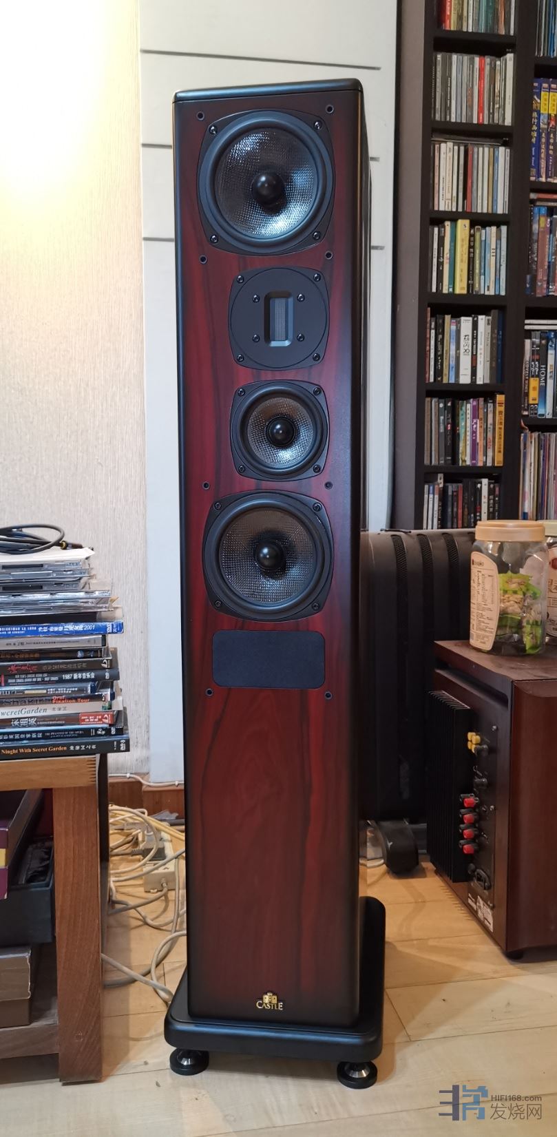

Avon 5是城堡现役的旗舰喇叭,三分频3.5寸中音双6寸低音,传输线设计,开口向前,摆位比较方便。外观设计我很喜欢,很传统的样子,没有什么花俏的地方。

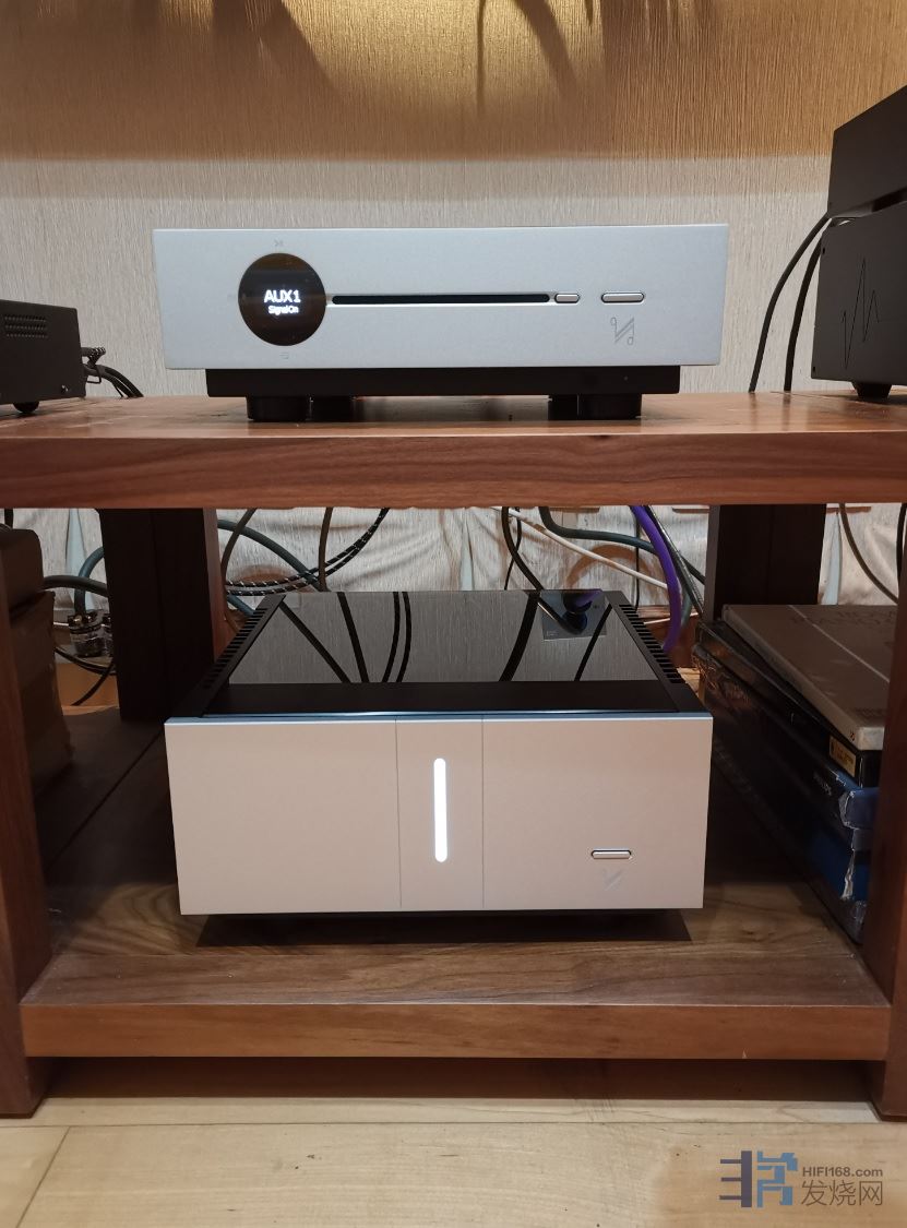

喇叭确定了,接下来就是CD机和功放。我想既然城堡可以保持原来的特色,那同样都是IAG旗下的其他品牌是否也可以呢?所以就查了Audiolab和Quad。Audiolab有CD加前级一体机,但它家的立体声后级推力小了点,我又不想买单声道后级。Quad也有CD加前级一体机,它家的立体声后级有8欧姆140瓦,4欧姆260瓦,推力应该不错。我很久以前曾经听过Quad老老款的立体声后级909,当时就觉得声音和推力都相当不错,我还推荐不少朋友买过老款的QSP立体声后级,朋友的反馈也很好。现在新款的立体声后级叫Artera,线路设计基本上与老老款的909基本一样,估计声音应该也比较接近吧。
可惜丽影没有Artera可以听,凭着对城堡不错的印象,我也就吃个螃蟹吧。Quad的Artera系列独立前级叫Artera Pre,CD机带前级的版本叫Artera Play,现在最新的叫Artera Play +,比老款Artera Play多了蓝牙和网线输入功能。对我老爸来说,蓝牙和网线输入他都玩不来,还是老老实实放CD吧。所以我也在网上找了一家,正好有库存的老款Artera Play加Artera后级,价格也很优惠,直接下单了。两天后机器就到家了。
我觉得这一套外观还是很漂亮的。

我播放了几张我在自己系统里常听的CD,弦乐、人声、爵士、流行、民乐都有。出乎我的意料,Quad Play播放CD声音相当不错,完全没有一些入门级CD信息量和动态不足的问题,也没有声音偏薄或者低频不足的问题,很健康的高中低平衡度。Quad Play的操控也很简洁和人性化,用起来很容易上手。
之前我也听过Quad 909后级,给我的感觉是声音饱满,推力优秀,但中高频的透明度和细腻度有妥协。所以这次盲狙Quad Artera一套,我也担心是否有类似的问题,毕竟Artera后级的线路与909基本是一样的。当音乐起来的时候,这些疑虑都消除了。Artera一套播放CD驱动城堡Avon 5,驱动力和控制力都足够了,加州旅馆的夸张的手鼓,弹性很好,也有相当的力度,对于这个价位的器材来说,低频表现让人非常满意。转到人声,中频一直是英国喇叭的长处,加上Avon 5有独立的中音单元,人声表现自然是比较出色,虽然音色准确度一般,但真的挺好听的,男声的还原比女声好,女声没有雨后来得妖艳漂亮。到了弦乐,虽然Avon 5用的是铝带高音,但如之前所说的,它并不追求超高频的延伸和透明度,而是用比较保守的超高频延伸,来换取饱满润耳的高频,听上去更像软球顶的走向,而不像铝带高音。事实上,厂家给出的频响高频只到20KHz@-3dB,也说明了厂家是放弃了超高频的延伸来换取舒适的听感。对于平价器材来说,我觉得这是很明智的做法。
这一套整体的声音仍然有传统英国声饱满甜美声底,听弦乐女声比较合适,听爵士和流行会感觉声音略有些偏,真实和临场感有些欠缺。双6寸低音加传输线的设计,低频比思奔达和雨后这类音箱动态和下潜要好,弹性更佳。Avon 5声音更接近PMC小落地的风格,但比PMC同级别的要温暖饱满。考虑到三大件加起来只有2万块,我真的是没得挑了。
之后,我尝试了一下Artera的前级,我在老爸家也放了一套3万多的黑胶系统,所以也把黑胶接入了Artera Play。结果,有些失望。之前的系统播放黑胶名线比播放CD好,但现在黑胶和CD听上去差不多水平,也就是中频稍微有点优势,其他也没有特别超过CD。这说明Artera Play的模拟前级部分真的一般般,应该属于买CD送前级的档次。
因为Artera Play也有5个数字输入,2个同轴、2个光纤和1个USB,所以数播也需要试一试的,看看声音如何。正好朋友有一台Aurender X100暂时不用,我就借来试了一下。Aurender X100只有USB输出,就用USB直接接入Artera Play即可。Artera Play识别得很快,基本上2-3秒就可以识别出来并正常出声了,我也选择了各种类型的音乐,包括一些96/24高规格的文件播放听了一下。结果,也是有些失望。X100播放CD格式的文件声音明显不及Artera Play直接播放CD来得饱满开扬,显得弱小了一些,也只有播放96/24这类高规格的文件,才能与CD差不多水平。看来X100搭配Artera Play不是最合适,估计Melco可能会更合适一些。
总之,我感觉Artera一套就是为CD播放而生的,自家的CD转盘和解码一定是优化匹配得最好的。所以也不用纠结了,直接让老爸继续听CD吧,黑胶就当玩具也继续玩着。老爸对这次升级的花费和效果都很满意,这样我的目标也就实现了。希望这次搭配选择的经历也能给其他烧友一些参考。
