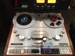

Studer A820大概是盘带机中磁带传送机制最复杂的设计,所下的工本可能也是最重的。不过说实话,我对于A820为何需要如此复杂庞大的Transport,目前仍然是一知半解。当然,各家旗舰设计都有各自独到的know how。而且从重播(reproduce)的角度和录音(record)的角度来看,其实是不太一样的。

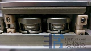

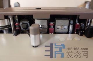

当然,抖动率也没有这样简单,事实上,抖动率的标准量测也是有其限制,因为标准上是只使用3150Hz来量测,另外是flutter的来源有很多,不一定只有来自马达。例如scrape flutter,所以大部份的盘带机在录音头和播音头之间都会有所谓的"Scrape flutter idler/roller",请见下图。
Flutter idler between record and repro heads (Nagra T Audio)
因为磁带只要经过不动的表面(如磁头)都会有scrape flutter的产生,而且讨厌的是这样的scrape flutter会串入以及污染磁带上的音乐讯号,也因此各家传动机构(transport)就必须非常小心,也是各家的know how,使用各样的设计/placement、idler、材料、以及张力(tape tension)的控制来降低或是消除这样的影响,也就是要想尽办法让磁带能够稳定服贴的经过磁头,以得到最佳化的纪录或是读取。

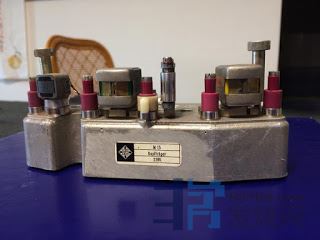

TFK M15 head module (idler between record and repro heads)
而这个scrape flutter的影响,在我优化我其中一台A80R成为reproduce only的configuration也得到印证。另外一个最近的例子是,改善了朋友的M15上的scrape flutter roller的异音(顺畅度),所得到音质的巨大改善。而从scrape flutter的角度来看各家各式各样的磁头模块设计,就不难理解有些人为何要搞到如此复杂,例如TFK的设计。请看下图。
TFK M20 head module/configuration (Big idler before erase head
and small idler after repro head)

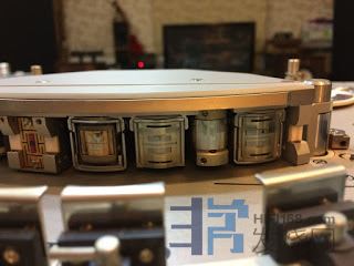

当然也有人走简单化,例如后期的Studer。请看下图。
Studer A820 head module (Idler between erase and record heads)

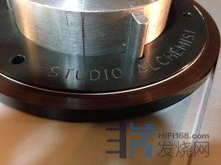

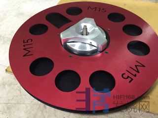

(7) Reel locking system (NAB, CINE, AEG):这个部分其实有相当的影响,只是一般人没有什么选择,同样是NAB adapter.....Revox type或是TEAC type在声音上就是会不同,因为它们都会造成程度不同的抖动率的影响。
Custom Alu NAB hub for pancake operation
Prototype of Alu NAB Isolator for better locking of NAB metal reel
