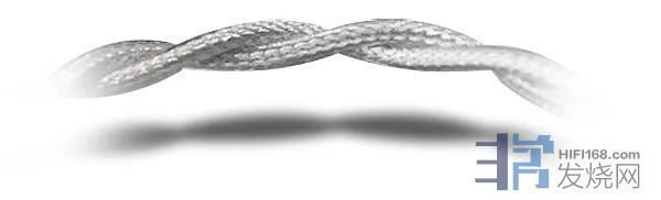

导体由注金的银锭拉伸而出,披覆Kapton和Peek,然后用碳膜和镀银的外层屏蔽层缠绕。透明的外衣包裹后完成,组成绞合的双同轴线缆。
同轴线技术已经有超过20年的历史,但是晶彩当前所使用的材料来源于航空航天领域以及冶金方面的科学。使用热处理过的Kapton作为电介质非常有意思。杜邦制造的Kapton是一种优异的电介质,比Teflon贵得多得多(Trivia:使用在航天飞机上的太空梭遥控机械手系统被由镀金的Kapton、涤纶斯克林布和玻璃纤维布交替而成的隔热绝缘系统完全覆盖)。

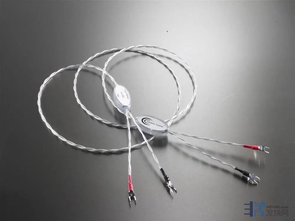

另一个不同寻常的地方是线材的端子。离线材终端大概10英尺的地方有个椭圆形的套管(盒子)允许用家在两种端子之间互换:Y插和香蕉插。我对这个盒子没有任何意见,尽管我竭尽所能,还是听不到(这个盒子的存在感)。这东西着实不错,耳听为实。
