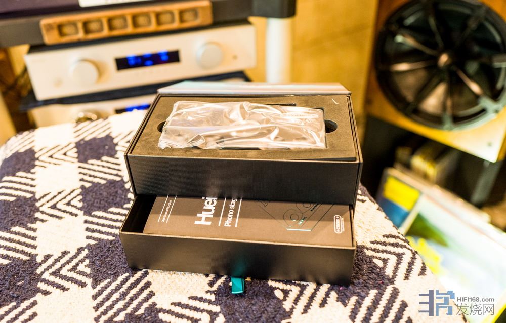

是的,我事前便知道英国 Chord Electronics 这款 Huei 唱头放大器体积不大,功能超级宇宙完整,但真正收到机器,打开包装时还是愣了一下,嗯,这...这不象是传统音响器材的包装,反而比较像时尚的 3C 精品,我花了一些时间才取出 Huei 的主体,咦,原厂说好的外加电源供应器呢?将包装箱拿起来摇一摇,哈,居然和使用手册一起放在包装下层夹层中( 请见下图 ),我想新世代音响迷肯定喜欢这一味,真的。

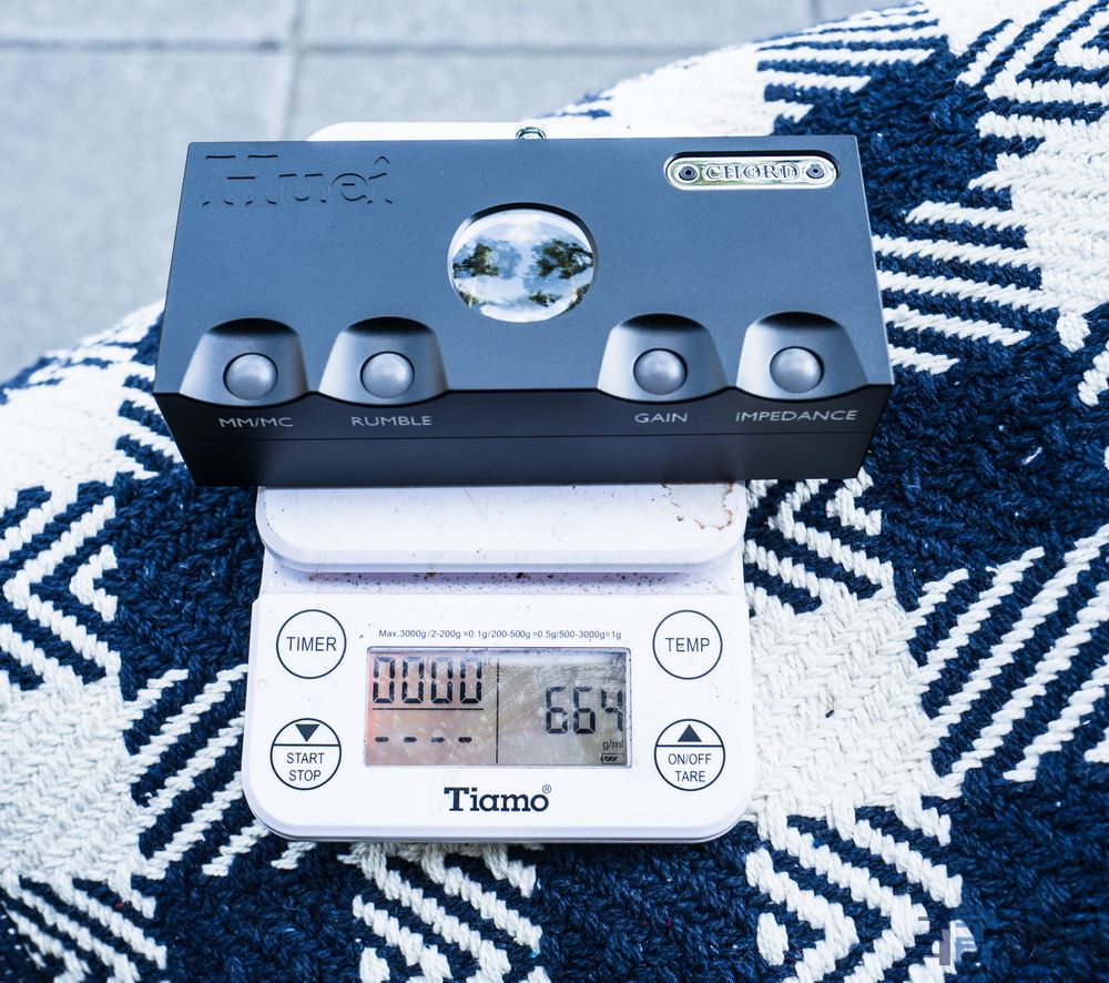

为 Huei 唱头放大器拍照时一时兴起,瞧她 16.0 * 4.1 * 7.2 公分的宽高深,小小箱体却异常结实,随手拿起咖啡秤量一下,哇,重有 664.0 公克重啊...,会这么重是因为的箱体是用上下两块实心铝块用 CNC 篓空出元件空间,再上下锁定密合,触觉好感度一流呢!

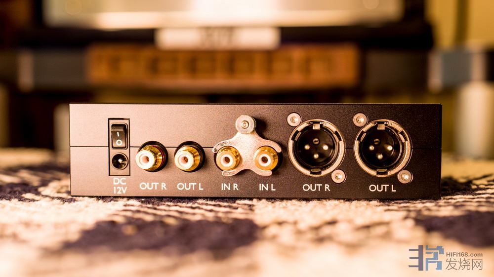

下图是 Huei 唱头放大器背部实拍,可以清楚看到 Huei 有一组输入,输出则 RCA 与 XLR 各一组,非常清楚明白...;由于 RCA 和 XLR 输出没有切换开关,代表两者可同时轮出?于是南方试着将 RCA 及 XLR 同时接上讯号线到放大器,没错,两组输出同时有讯号输出,唯XLR 比 RCA 大声许多,这点后文详述。

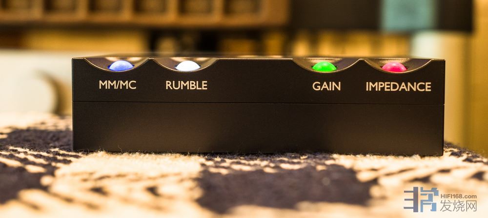

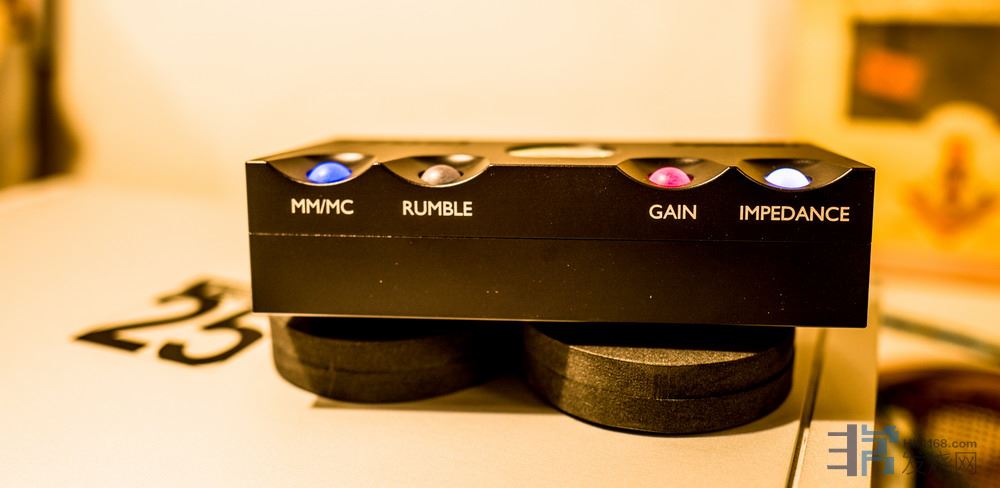

是的,Huei 唱头放大器的操作界面都在机器前方的四个会变色的按键上,好啦,我是为了怕自己到客户家中安装忘了如何操作,因此写在这儿提醒自己,对 Huei 有兴趣的乐友可以跟着 run 一遍喔。
让我们由左而右看起:
第一个按键是 MM 或 MC 唱头切换,按键亮红色是 MM 档位,将按键长按它会变蓝色,蓝色是 MC 档位,我们目前设定是在 MC 档位上。
第二个按键是唱盘辘声保护键,由于南方现役的 Nottingham 各式唱盘都很安静,所以我都将此功能 off 掉,off 时按键不会发亮,有亮光表示此功能 on,这点可能要请用家依自己系统调整...。

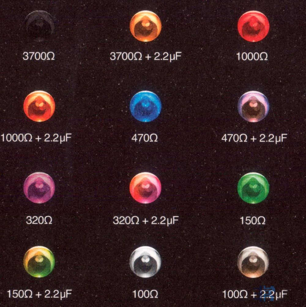

先说,和许多相近价位的唱头放大器相较,Chord Electronics 的 Huei 在唱头阻抗( Impedance )对应及输出 Gain 的调整上,不仅功能完善,那个调整界面真的友善到让我想写信给原厂致谢【注一】,习惯上我会先设定唱头放大器的对应阻抗,接着才调整 Gain 的大小,所以麻烦大家顺着我的步骤前进。
唱头阻抗对应:( A ), 如果您用的是 MM唱头,那么 Huei 的阻抗将固定在 47 kΩ,此时 Huei 的阻抗按键会 off,按了也不会有反应...;( B ), 如果您前端设定为 MC 唱头,那么 Huei 的阻抗按键可以依序按出多达 12 种色彩,每种色彩代表一组与唱头对应的阻抗( 详见下图 ),请您依所用唱头的输出阻抗找一组数值最接近的使用( 然后再听听 + 2.2 μF 的档位,比较那档比较顺耳讨喜,选好听的那档来聆听 )...,以南方为例,我以日本光悦( Koetsu )的《材( Standard )》唱头来连接 Huei,《柴》的输出阻抗为 5.0 Ω,于是我先将 Huei 的阻抗对应到最接近的 100 Ω 位置,待实际试听后会再试试 100 Ω + 2.2 μF 的档位,看那一档比较好听再决定。

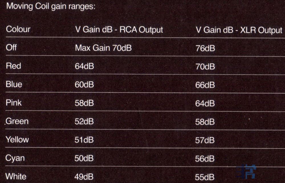

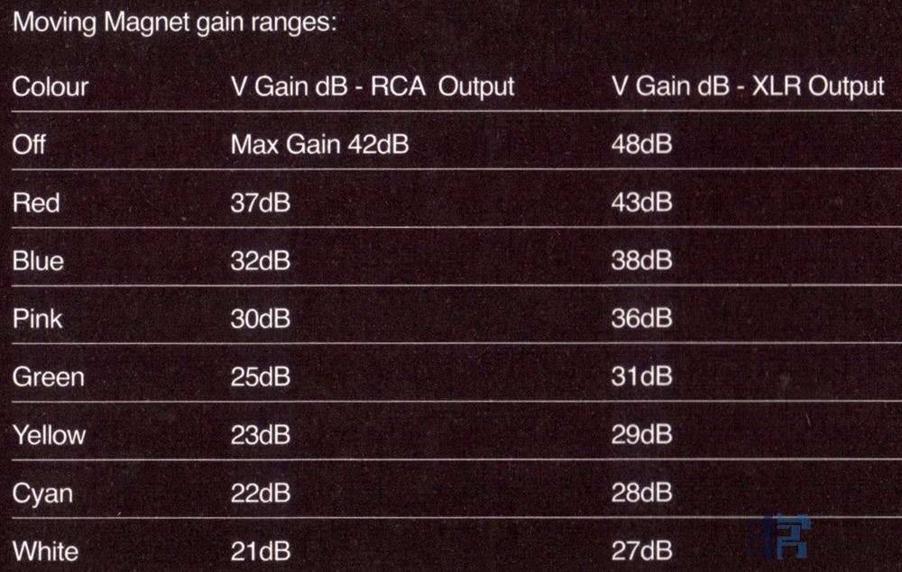

Chord Electronics Huei 的功能完整,因此输出电平的调整方式亦十分有趣 ---
在 MM 唱头的设定下,不同颜色的按键代表不同大小的 Gain( 请见下图 ),此外,在相同颜色的按键设定下,XLR 端的轮出皆较 RCA 端大了 6 dB,这点请用家注意。
如果您设定在 MC 唱头,由于 MC 唱头本身的轮出电压较低,因此 Huei 在 MC 工作下有较高的输出( 请见下图 ),同样地,不同颜色按键代表不同大小的 Gain。还有,在相同颜色的按键设定下,XLR 端的轮出皆较 RCA 端大了 6 dB。
无论在 MM 或 MC 的状况下,Huei 轮出 Gain 要设多大才好呢?如果扩大器有 RCA 也有 XLR 输入,到底用那组输入比较合适呢?来,由于 Huei 调整 Gain 的方式太过优雅,只要用指头边按就可边调整,不像别人家得拆开机箱或高举机器由下部调整,所以我个人的作法是,在使用 MC 唱头的设定下,「Huei 先选择 RCA 轮出」→「接上放大器某一档」→「将 Huei 的 Gain 定在粉红色( Pink )的 58 dB」→「放下唱针,加上放大器音量到常用的适当位置」→「如果觉得音量过小,和习惯音量很极大落差,请将 Gain 往大加到 60 dB( 此时最好将音量切到最小或切到静音或切到相邻档位,以保护放大器 )」→「反覆加大或降低 Gain 的操作,也请听听系统背景噪音大小,您总可以找一组 Huei Gain 与系统最棒的组合」;如果您的放大器有 RCA 也有 XLR 输入, 在确定 Gain 大小后,请同时接上 RCA 与 XLR 讯号线,直接听音色,耳朵自会告诉您最好的选择...,对了,由于在相同颜色的按键下 XLR 的 Gain 都比 RCA 大 6 dB,所以我才会说比音色就好,待选定 RCA 或 XLR,Gain 再做必要的微调即可。

当然,Chord Electronics Huei 在适当的调整下绝对可以和大多数不同品牌的音响系统相搭配,几经试听,并依前述步骤调整,我最后将 Huei 设定的结果如下图:
是的,在光悦《材》唱头 / PMC COR 综合放大器 / PMC Twenty5 24 扬声器 这套组合在南方的实听,Chord Electronics Huei 四个按键我的最终设定由左而右为「蓝色 / MC 」、「暗色 / 辘声保护装置 off」、「 Gain 红色 / 70 dB( XLR )、」「白色 /  阻抗 100 Ω」,哈,大家请依自己耳听为凭,不要照抄喔!【再再提醒一次,为 Huei 做任何设定调整,请务必将放大器的音量切换到最低位置,温馨提醒,勿忘啊...。】
