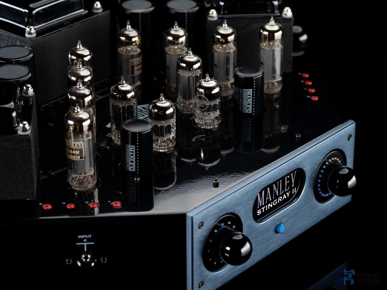

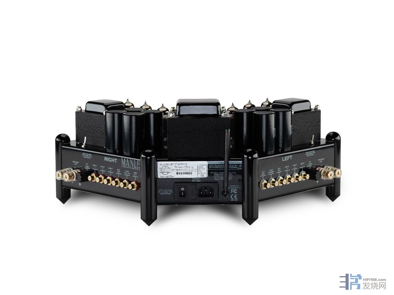

首先从外观看来,老款机箱是黑色皱纹粉末涂层的,配蓝灰色氧化铝拉丝面板。机身从面板到尾部的深度较深,俯瞰真的很像一只魔鬼鱼。新款的机箱采用亮面涂层,给人一种高级感,面板依旧是蓝灰色,铭牌下方增加了一个淡蓝色小开关,用来静音。机身尾部在电源后方切短了,没有了老款那么深,但增加了一根RF(射频)接收天线。为了保持平衡,在尾部增加了两根脚锥,这样一共四根脚锥支撑起整台功放,稳如泰山。

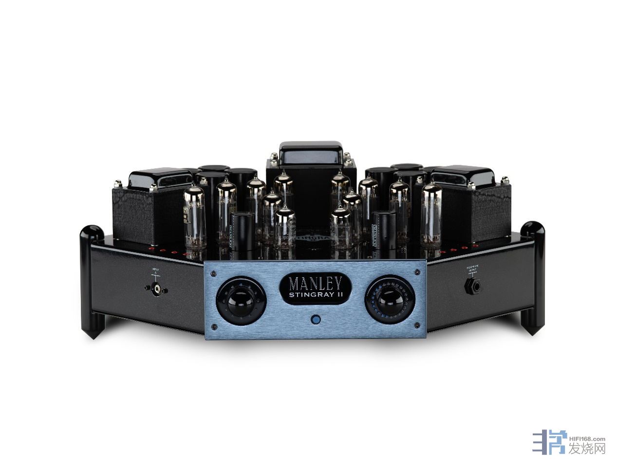

1、颠覆了传统胆机四四方方的外形:传统胆机外形绝大部分都是长方形,有点像西装一样古板。许多人也常抱怨说已经审美疲劳了。STINGRAY这个六边形的外观着实给人一种眼前一亮的视觉冲击。
2、聪明的设计师充分利用这个六边形,将变压器的干扰降到最低:我们知道,变压器是电磁转换的器件,在它工作的时候,线圈和铁芯周围遍布看不见的磁力线,电源变压器尤为严重。如果电源变压器摆位不正确,它工作时产生的交变磁场会严重地耦合到输入变压器,使输出变压器感应出噪音,这是HiFi放大器的大忌。设计师设计这个六边形来摆放这三个变压器,故意让电源变压器磁力线最小的四个角对着输出变压器,这时对输出变压器的干扰就几乎没有了,实在太巧妙了!这也是STINGRAY听起来背景非常干净的重要原因。美国另一个音响厂家CARY生产过一台300B单端胆机,其变压器的布局也是参照MANLEY这样的摆位,可惜整体的外形没有设计出新意,依然是方形的。

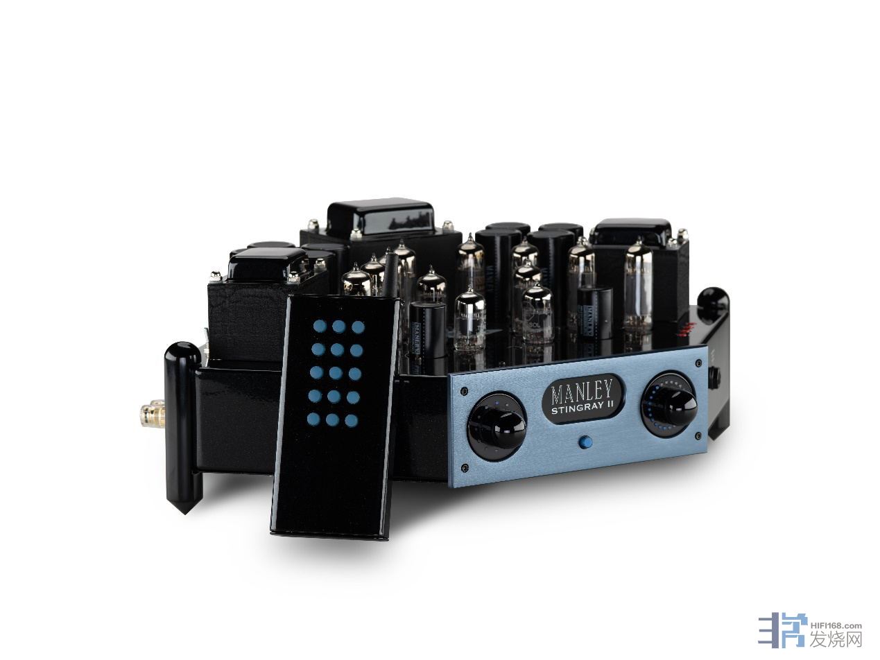

STINGRAY II随机附送一个遥控器。这个遥控器有点宽大,宽度差不多有我的手掌这么宽。体积大点与它提供的功能有关。MANLEY为STINGRAY II设计的这个遥控器除了常见的红外遥控方式外,还增加了一套RF(射频)遥控方式。红外遥控受红外线接收管的角度影响,超出它的接收范围就无法控制,而RF(射频)则不同,只要你带上遥控,即使隔开一堵墙都可以轻松控制。
