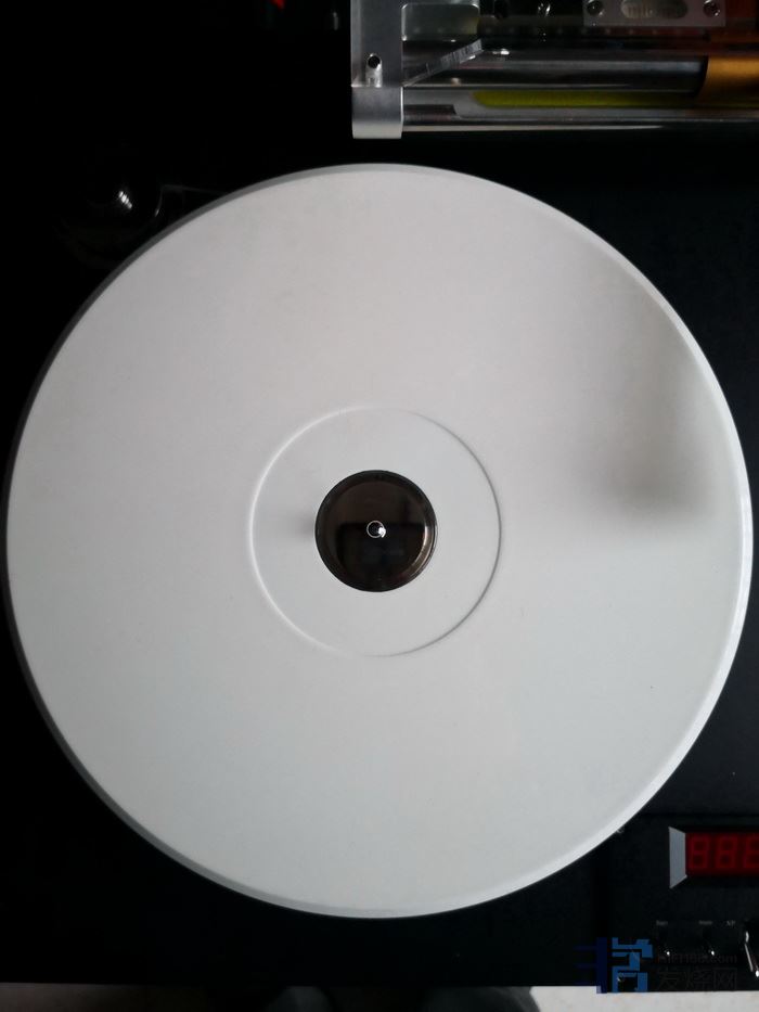

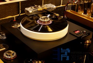

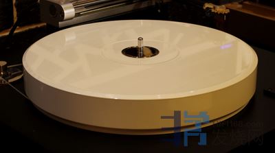

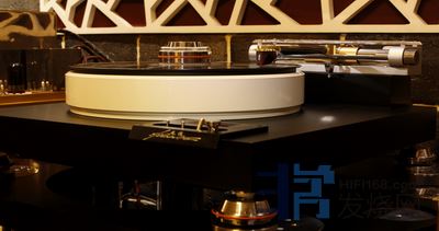

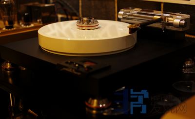

这套气浮转盘,气浮直切臂,真空吸片部分,是去年底完成,属硬盘架构转盘部分与市面上的气浮,大同小异,唱盘用铝合金加工,Φ310*50mm盘重10公斤,属中轻量级唱盘,抖摆率(转盘外沿)仅有0.04mm,表面没有釆用传统的阳极氧化处理,而是用成本更高更美观的金属烤漆,漆膜有降低谐振作用,盘底部加装阻尼环,安装真空吸盘后,整只盘的谐振极低。

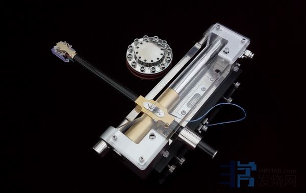

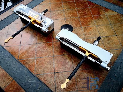

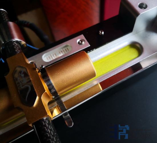

唱臂与真空真空吸片部分,有所改动,气浮臂,釆用轴供气方案,这个方案的好处是,少一根供气管的牵挂,唱臂的滑动阻力更小,循迹也更均匀稳定,臂管用碳纤维,内壁涂0.8mm厚阻尼材料。
气浮臂已面市多年,但目前市场上,包括欧美的气浮唱臂,几乎都是悬臂方式(单边支撑)悬臂最大的不足,抗振性差,金鸡独立的悬臂,肯定没有马步扎实,针对悬臂的不足与缺点,这次的制作,摒弃了传统的悬臂方案,釆用桥式结构,整枓加工,由唱臂座,唱臂架两大件精密组合,以极少的配件,极简实用的架构,使唱臂更加坚固稳定,抗振性极强。唱臂的上下提升范围达20mm,适应大多数唱盘厚度安装,唱臂可做静态与动态平衡两种调整方式,増加阻尼油槽,可以通过调整阻尼桨的角度或油平面的高低,油的浓绸度来调整,唱臂的滑动阻尼,减小气浮唱臂水平方向的运动惯性,使唱臂循迹更加均匀稳定。
臂顶部设有防尘盖,中间有水平仪调整十分方便,就算你是刚入门的新手,也可以非常快速精确的调整切入角,VTA。并可以播放时调整VTA。调整完成后,整只唱臂可以全部锁定,用手拍打唱臂,也可正常播放。这只唱臂不一定是最好声的,但绝对是抗振性最强,玩法最多的气浮臂。

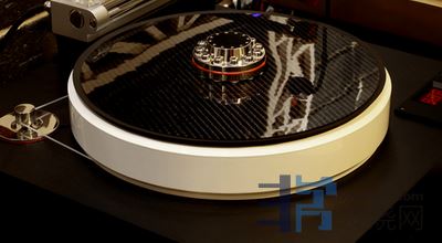

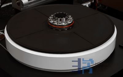

真空吸片部分,同样是全新的一体设计,与市场上现有真空吸片唱盘,有一定的区别,釆用整体成形(吸盘密封面,与唱片垫的配方不同)并可在吸盘上,加碳纤维垫两种玩法,这次真空吸盘从设计到开模,吸盘橡胶配方,花费了大量的时间,也浪费不少,玩黑胶的朋友,都知道,唱片垫可吸收或衰减唱盘(包括电机)的谐振,一张硬度适中的唱片垫,对黑胶的重播,有着锦上添花的作用,普通唱盘,在播放黑胶时,唱片与唱片垫及转盘之间,有两道间隙,特别是变形较大的唱片,碟镇只把中间压实,但四周间隙仍然成在,在音乐的振动下,唱片产生谐动,尽管这个振动很小,但还是会被晿针轻易的拾取,而且变形的唱片,起浮较大,唱针的方位角,vta,针压也会随着唱片的起浮不断的变化,造成音染失真声场不稳定。真空吸盘方案,可以很好的解决以上问题,当负压工作时,唱片与唱盘间隙中的空气被抽空,整张唱片紧密的吸附在唱盘上,整个盘面十分平整,消除了唱片的谐振,给唱头提供一个良好,稳定的工作平台,唱头能够拾取更多更准确的微弱信号。真空吸片是解决唱片变形的最佳方案。

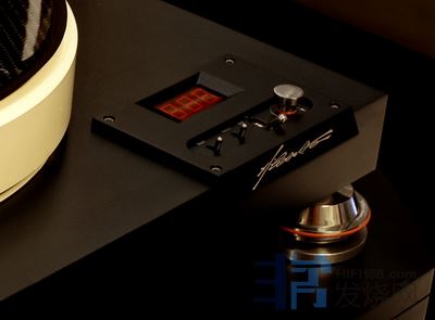

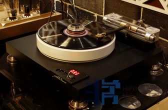

底座釆用450*450*45mm铝合金加工,重量25公斤,为降低单一材质的谐振,夹两层阻尼材枓,底座与4只可调不锈钢脚钉连结,基座与脚钉,之间同样有两层阻尼垫,电机有两种安装方式,可以与底座分离,也可以通过阻尼环悬吊在底座上,操作面板,设在右下角,设有转盘的启动,测速,徵调,真空负压控制,整机外形尺寸450*450*45*180mm,全重(含唱臂)>40公斤.
