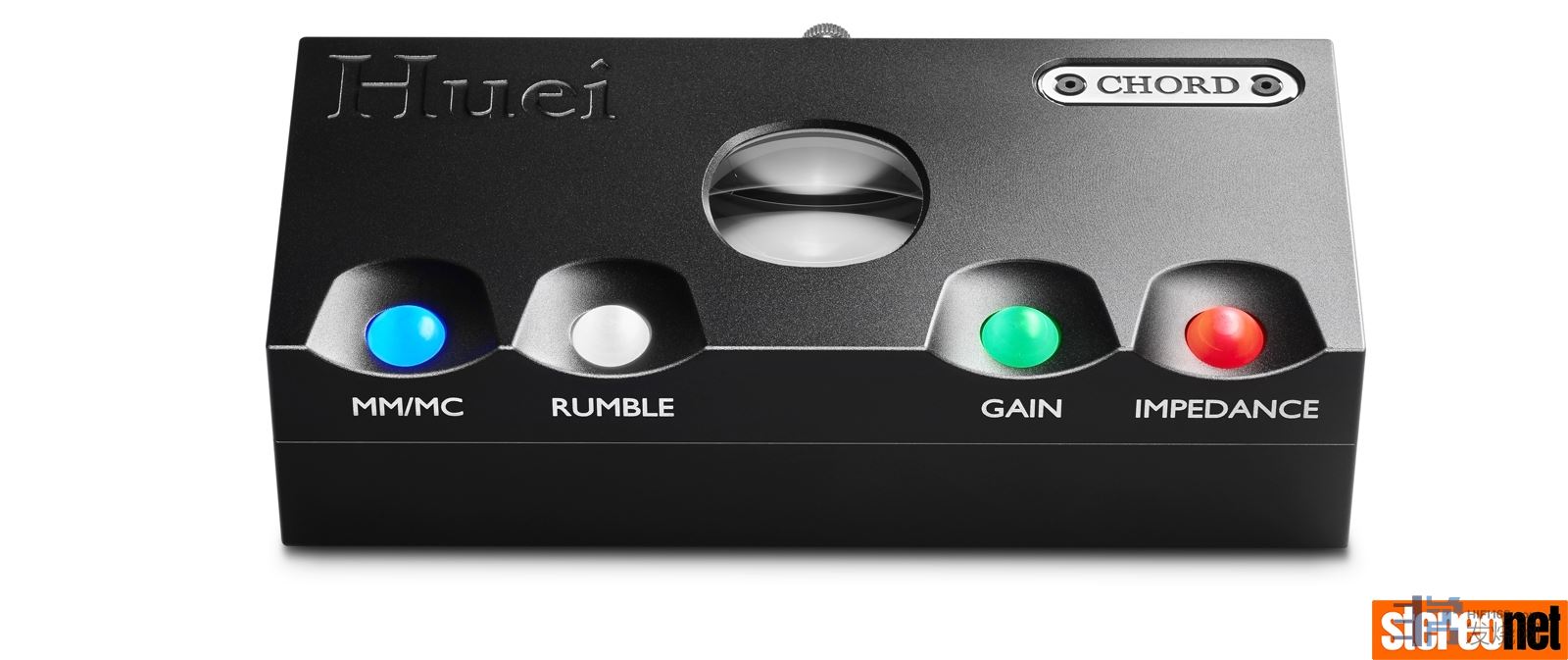

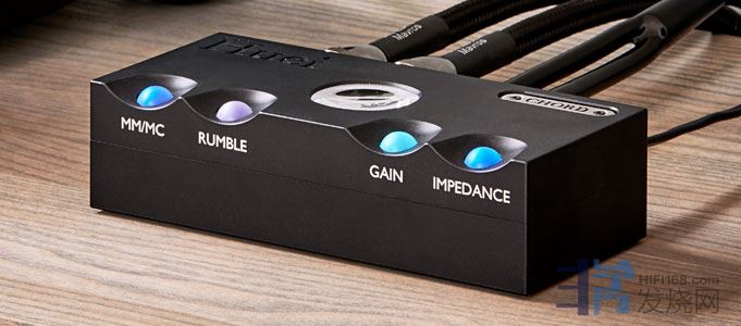

一台唱放起Huei这名字确实有点奇怪,但对现在的Chord和弦来说这是常有之事。Matt称这个名称里面并没有更深的含义,只是受到组成操作界面的球形按钮那五彩斑斓的颜色启发而起的。这就是问题所在,因为Huei是通过微处理器控制的。换句话说,你会忘掉设备背面难用的迷你DIP拨片,现在市面上在售的大部分价格实惠的唱放都有这种开关,转而喜欢上这些闪闪发光的按钮。Matt解释道:“根据Mojo,Quest和Hugo2产品的使用反馈,人们喜欢这种多彩的控制按钮和天马行空的设计。Huei也是新兴系列Quest的一份子,所以有必要采用相同的设计元素。”

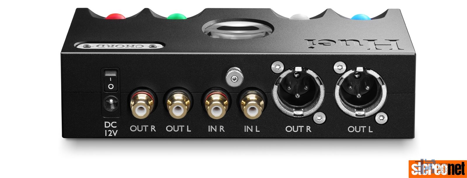

除了彩灯这个特色外,Huei的内置是基于公司hi-end级Symphonic唱放开发而来的,两者的电子设计思路几乎如出一辙。Matt称:“设计一台唱放,噪音肯定是需要优先解决的问题,其次则是音色,设计稍有不慎就会导致声音沉闷毫无生气。我想让Huei电路在沿用Symphonic全平衡式设计的基础上,在造型和生产过程中融入英国设计,但以更实惠的价格出售。我们通过超**号通路和品牌质量实现了这点。”
这台唱放采用分立式晶体管和运算放大器电路相结合的运行方式。“我们总是选取最合适的部件来完成手头产品的设计。”Matt称:“从输入到输出都采用了全缓冲设计,通过附带的电源适配器来驱动内置开关电源运行。在设计阶段我们用它对多款价格适宜的唱机进行试音,其中就包括了Rega Planar 3和更Hi-end的Wilson Benesch。”

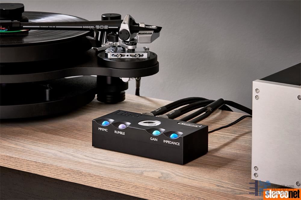

唱放的设计理念分为两种,一种是走极简化风格,除了电源开关啥都不加;另一种属于部件“大杂烩”,这种尤其体现在唱头负载和增益匹配上。后一种设计更加灵活也更有前景,但不可避免会导致开关设备过于繁琐,用户界面过于复杂,这就是为什么Huei采用微处理器控制的前端以及那些灯球按钮的原因。我们的设计理念是要让这台性能复杂的设备便于操作。阻抗的选择分成了12档[47k ohm (MM),30 ohm到47k ohm (MC)],而讯号增益则有8段可调[MM: 25dB到35dB, 8段可调; MC 48dB到70dB]。根据Rausch斜坡分析图显示,滤波在50Hz以下达到每八度-24dB。这台设备据称输出最大电压达到10V RMS,非常充足。

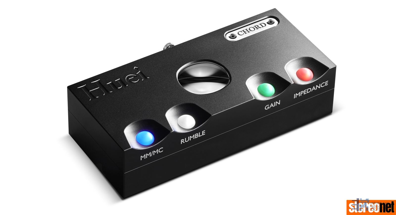

Huei由航天级铝合金制成,尺寸跟Qutest一样(160x72x41mm),重量仅有657g。小灯会根据你选择的增益和阻抗转换颜色,这是一个全新的设计思路。然而在实际使用中,你需要参考使用手册,因为你不可能记住什么颜色代表什么设置。我花费了数年时间才弄清平常使用的Hugo2解码器的设置,它的灯光颜色比Huei少很多。
