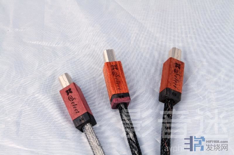

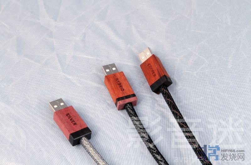

从左到右:KS USB AG、KS USB HB、KS USB CU,由于型号不同,外观都有对应颜色设计以便分辨,上图为A型接口端。
   Kimber Kable线材以编织为目标,很多成品的喇叭线和讯号线就如同“辫子”一样,通过“几何编织”的方式达到讯号之间的干扰互相抵消,从而还原出更为朴实、自然和均衡的音质特点,这种技术以及音质反映,在早前的试用上给我留下深刻的印象。不过在这几款的数字信号线上,Kimber Kable并未强调内部线材的缠绕方法,但当中的导体材质和导体分布却十分讲究。

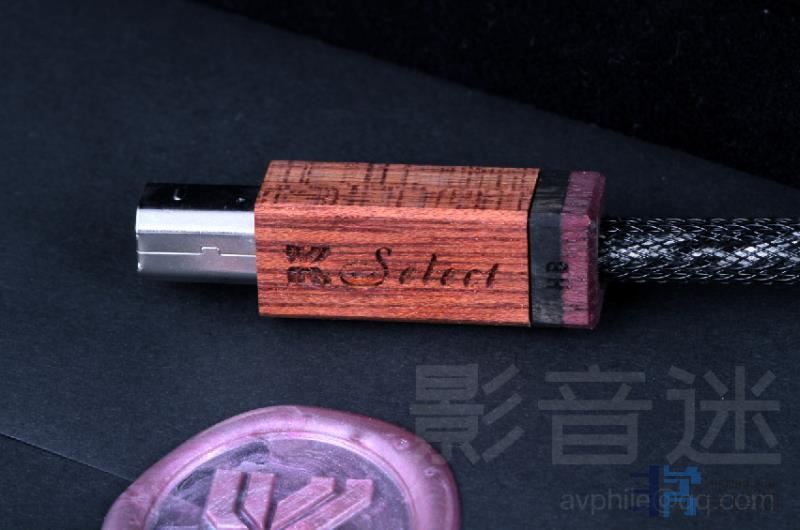

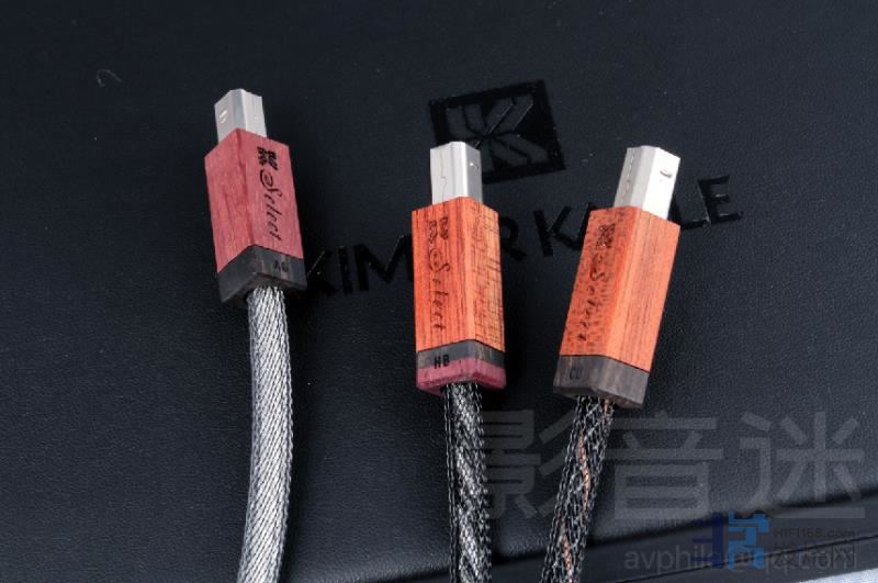

从左到右:KS USB AG、KS USB HB、KS USB CU,由于型号不同,外观都有对应颜色设计以便分辨,下图为B型接口端。

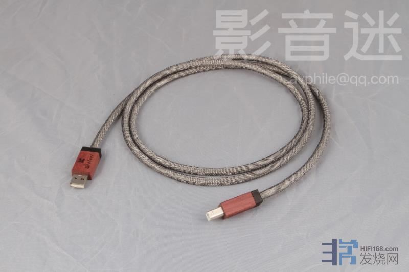

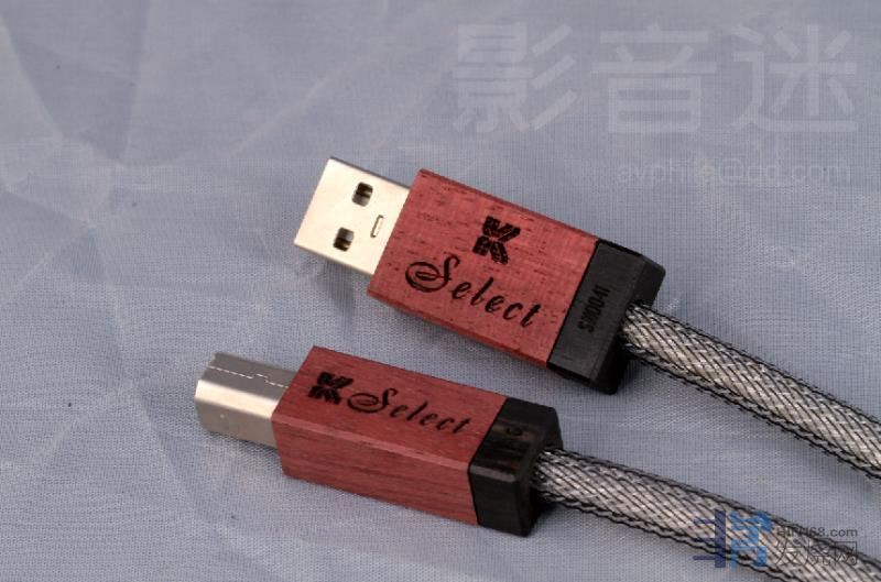

KS USB AG
   KS USB AG以绝不妥协的设计,并采用了最高等级的航空材料以及PTFE聚四氟乙烯电介质,并提供了无与伦比的性能表现,当中导体采用了100%纯银,并提供几乎无损的信号传输(目前定制最长达到6.5米)。编织屏蔽层覆盖率高达95%(这些编织层由镀有8%银的44AWG铜构成)通过纯银箔包裹连接至USB插头接地端,实现最大的屏蔽功能。其中5V供电的线路则由4条24AWG纯银导体组成,而当某些DAC仅进行数据传输时,这些供电导体则用于增加接地环节,在这种情况下,这些纯银导体将使噪声水平再次降到最低。

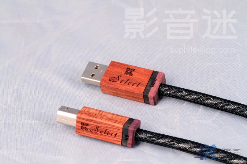

KS USB HB
   旗舰的纯银KS USB AG说完了,下面要介绍的便是KSUSB HB,从名字上,顾名思义就是混合版本,我从官网发现HB和AG在技术上基本一致,而唯一不同的是在5V DC供电导体上,KS USB HB使用了4条24AWG纯铜导体组成。而KS USB CU,在信号和供电导体方面均采用了纯铜导体组成,其他规格则基本一致。

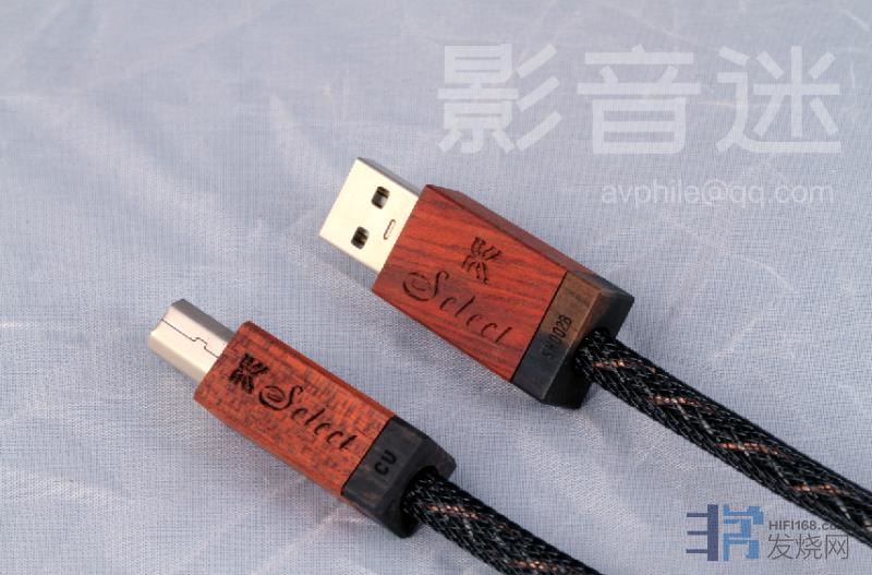

KS USB CU
