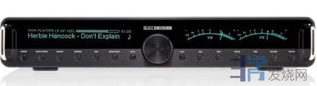

当网络音乐串流器材出现时,英文世界对此出现多种称呼,当中最常见的应是  Network music player、Streamer  这两个名字。中文世界亦有多种译名,以下为了方便,统一叫做串流播放器。串流播放器,最初泛指是透过  Router(路由器),播放储存在 NAS、计算机等设定成 UPnP/DLNA media server 的装置内的音乐档案。后来再发展出对应无线串流、网络音乐串流服务等等,这是后话了。第一款在音响界引起教广泛谈论的,应是 Logitech Transporter。它的出现,一定程度排除了以往 CAS 最大不稳定因素:作为讯源的计算机。CAS 玩家无需再钻研如何改装计算机、改善 USB 输出质素,对 CAS 有兴趣但不熟悉计算机者,亦可以藉此入门。Logitech Transporter 是一款极具前瞻性的产品,它一次过解决硬件、使用体验等问题。计算机产品的话,安装、设定稍为复杂亦可,但 Hi Fi 产品不可以,必须简单易用、工作稳定,因为这是用来「享受」的商品,使用体验极为重要。
Logitech Transporter 是音响级 Streamer 先驱
Logitech Transporter 除了产品设计思路、设定、操作方式,影响了后来的音响级串流播放器,它的界面亦影响了所有后进。它设有 AES/EBU、BNC、S/PDIF RCA、TOSLINK 等数码输出面,方便用家连接他喜欢、现有的 DAC,或是设有数码输入的 CD 机。也可以直接便用它内置的 DAC。Word Clock In 时脉输入,亦成为现时部分串流播放器的预设界面,方便用家升级。回看现时的串流播放器,大致可分为是否内置 DAC 两种设计。没有 DAC 的型号,只设有数码输出,用家需要另配 DAC;假如是内置 DAC 的型号,就可以直接利用模拟讯号线,连接前级或合并机。部分拥有 DAC 与音量控制的串流播放器,甚至可以直接接上后级或主动式扬声器,玩法繁简皆宜。最后是 ROON end point 这个身分,假如你本身有 ROON Core,即是运行 ROON 的 NAS 或 Music server,就可以利用同样对应 ROON 的串流播放器,作为 ROON Core 的输出点。

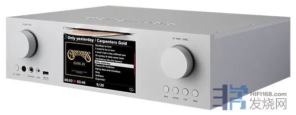

cocktail 旗舰 X45pro

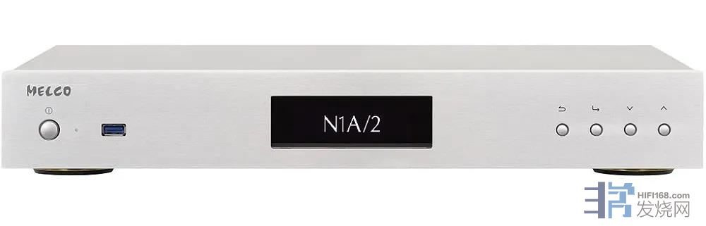

NAS 并非因音乐会而出现,不过因为音响市场对 NAS 的需求日益上升,因此部分品牌在近年开始研究如何提升 NAS 的声音表现,melco最新款EX系列就是其一中个例子

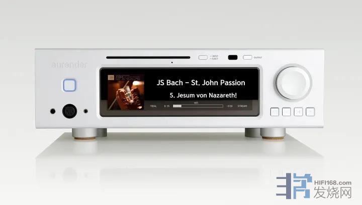

aurender A30 集结了许多强大的功能于一身,其是一台音乐服务器,也是一台数码串流播放机,内建CD转盘可直接读取CD转成数字档案,并为Full MQA Decorder完全解码功能,还有高质量耳放放大。透过Aurender自家界面友善、操作流畅的Conductor APP可轻松的播放来自内部硬盘、NAS或是音乐串流服务的音乐。

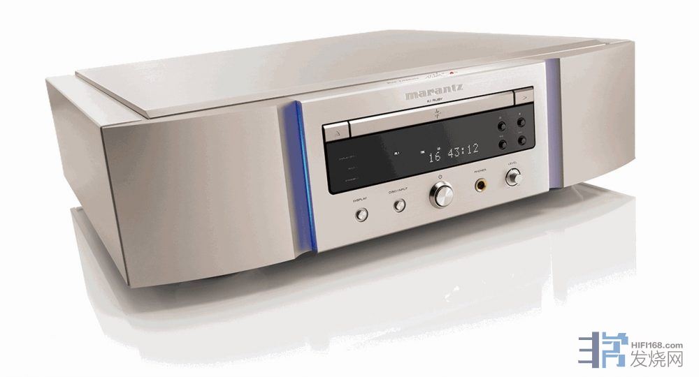

Marantz SA-Ki Ruby 既可作为 CD/SACD 机,也拥有支援 DSD 的 USB 界面,只要配上拥有 USB 输出的串流播放机,就可以一次玩到多种数码讯源
