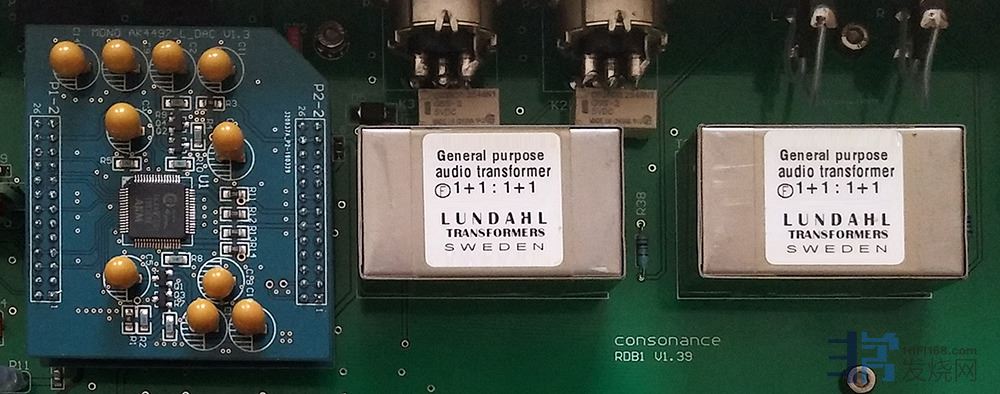

哈哈,我们的RDB1的设计看来是“英雄所见略同”模拟输出级是无源,无负反馈,连输出变压器都用的相同的牌子。

1.最新的DSD-MR解码器上,Alex Peychev完全采取自己的设计,化繁为简,重新回到纯DSD解码,让所有DSD与PCM信号通通转换成DSD128或DSD256(可切换),然后用完全无源的电流→电压转换和DSD低通滤波还原成模拟信号。在Alex看来,将PCM转换成 DSD的过程就是在作D/A转换,只是转换后的模拟波形不是大家熟悉的声频信号,而是频率很高的方波。家用器材不可能使用专业软件,但又没有现成的芯片可以使用,所以都采用定制的FPGA编程制造DSD模块。Alex Peychev基于Xilinx FPGA构建了自己的DSD调制器,该调制器可以选择DSD128(采样率5.6448MHz)或DSD256(采样率11.2MHz),FPGA还具有用于CD分辨率的线性相位滤波器和脉冲响应处理器。DSD-MR使用带有线性相位FIR滤波器和低通滤波器。
音响是为音乐服务的 [url=http://www.whaudio.com]
关注威信公众号:weihongaudio
38#
2.最具特色的是差分A类变压器耦合的电子输出级。DSD-MR在模拟信号路径上使用完全无源的电流→电压转换和DSD模拟滤波,整个模拟线路零负反馈,信号路径上没有电容器,没有运算放大器,连电阻都是非磁性元件。DSD-MR使用了由瑞典Lundahl Transformers定制无氧铜线绕制的音频变压器,模拟线路上DSD滤波器和电子管输出级都使用这些变压器。Lundahl变压器在绕制时是将铜线一层层有序的叠起来,这样不会影响绝缘材料的作用,使静电噪音的屏蔽受到限制,而且在生产过程中对变压器进行真空处理,注入环氧树脂使高电压绝缘达到很好的效果,可以说是输出变压器之王。。整个过程中无需再进行DSD→PCM转换,保持了DSD的完整性。
