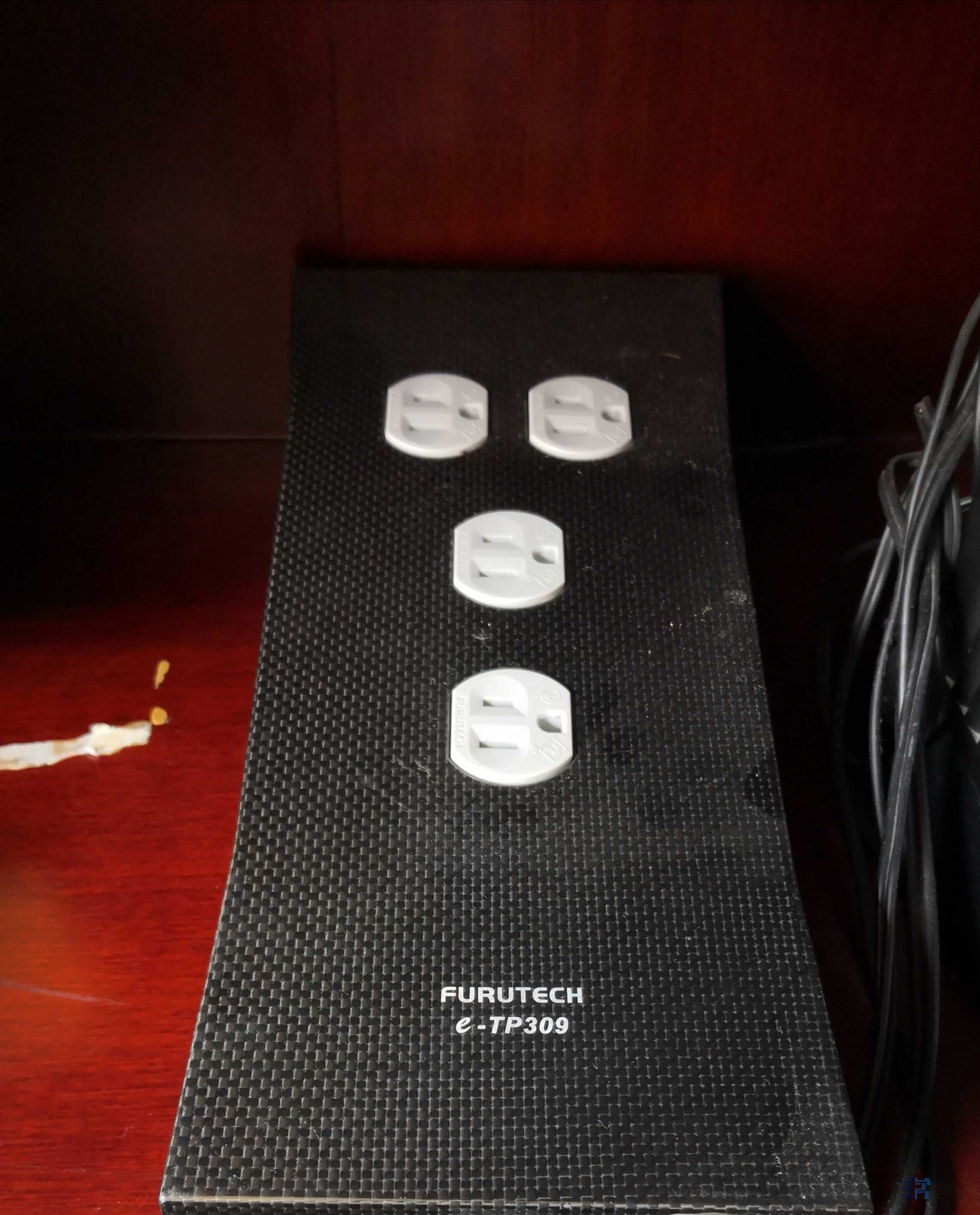

有朋友问古河的这个电原插座效果怎样?
       怎么说呢,如果没有办法搞专线的话,用用也可以......。如果后极是大电流的话,效果就不太好。我是在买了高层楼房无法做专线的情况下,当年一下买了4只(如今除了送给外甥女一只外,还有3只已经不用了)。等有时间的话,我解剖一只给大家看看,它到底值不值25K元......。

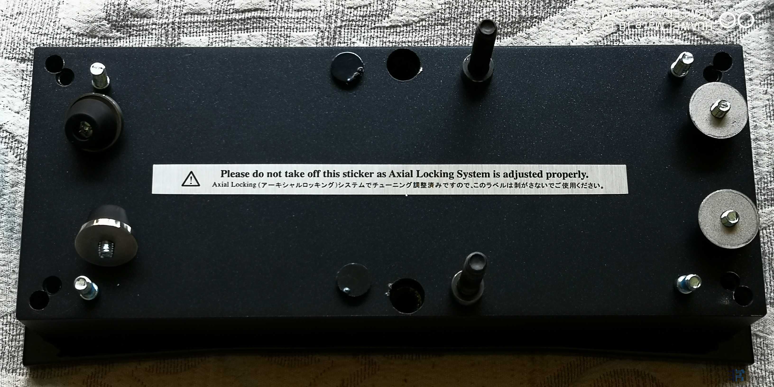

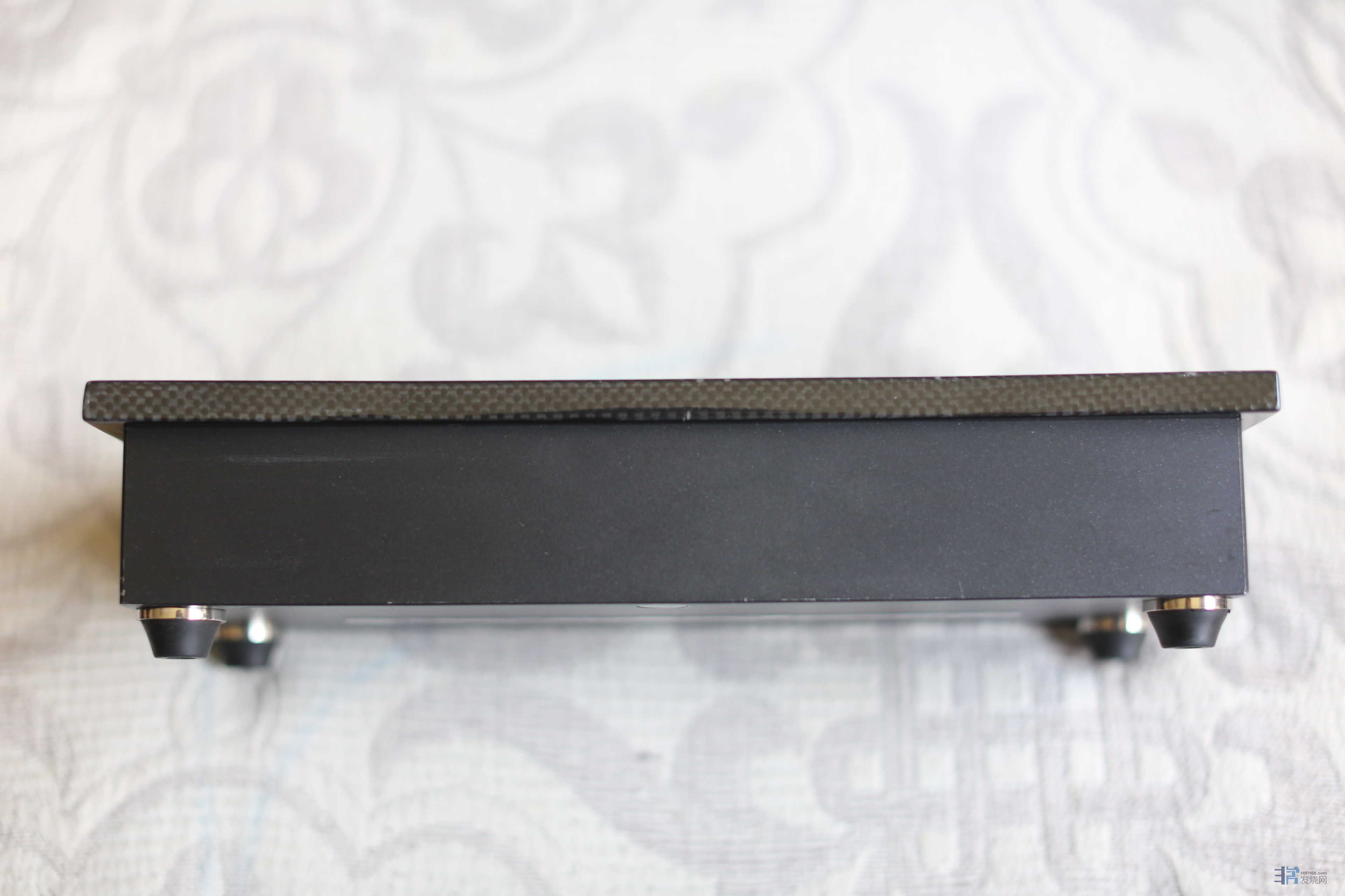

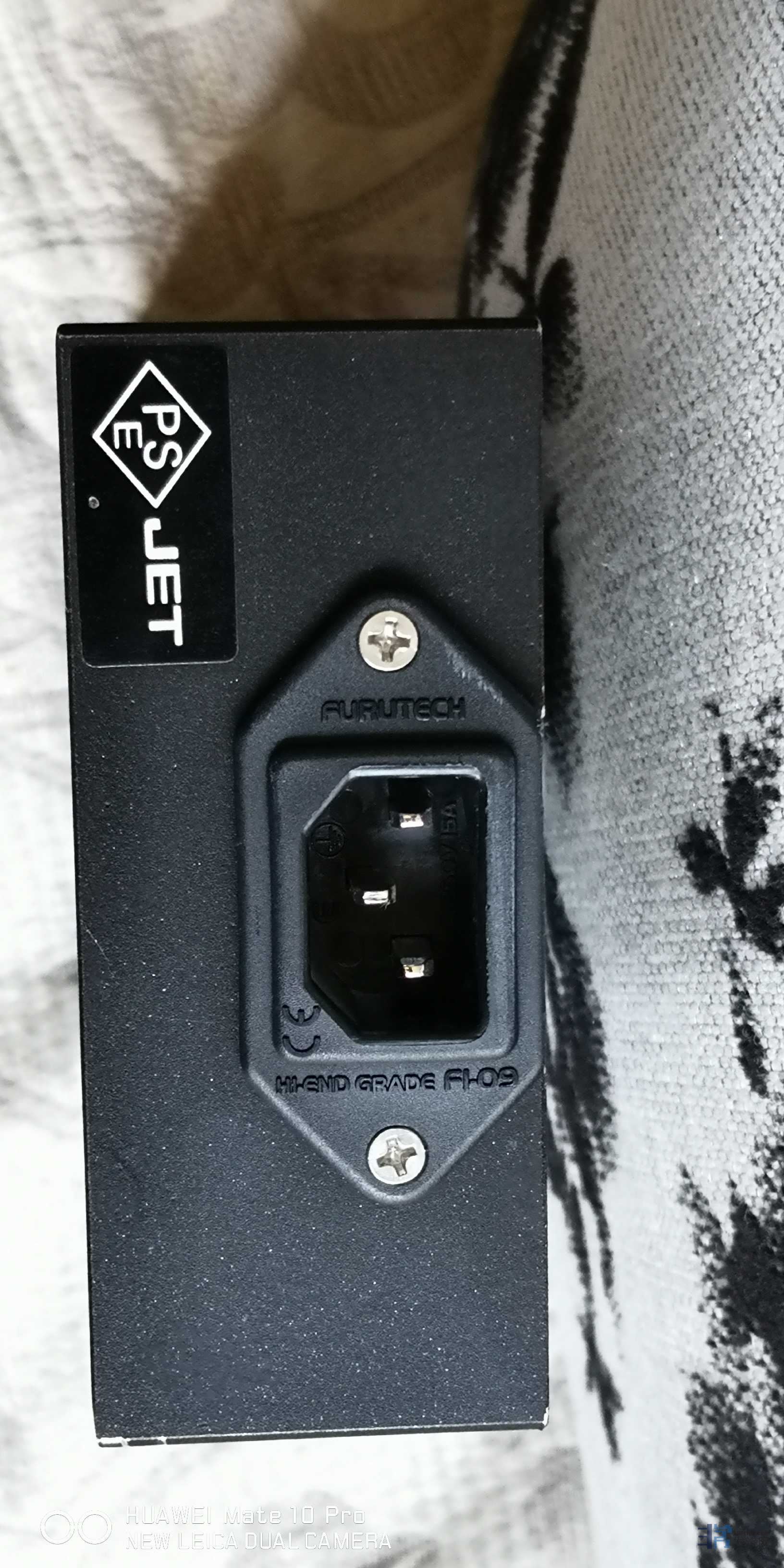

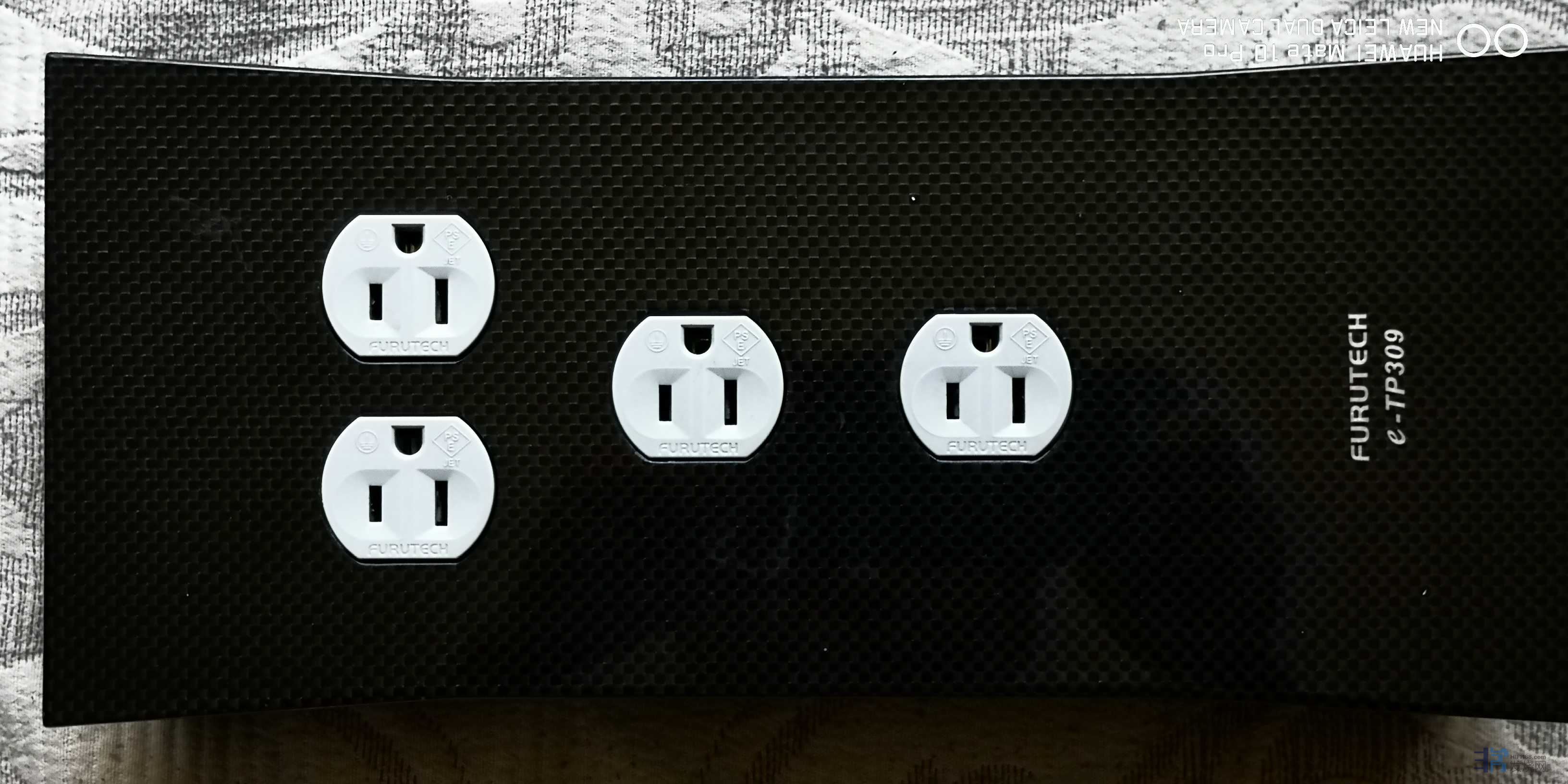

长300,宽130。单位:毫米,下同。上盖儿覆盖碳纤维包裹。
高70
插尾型号:HI-END GRADE FI-09

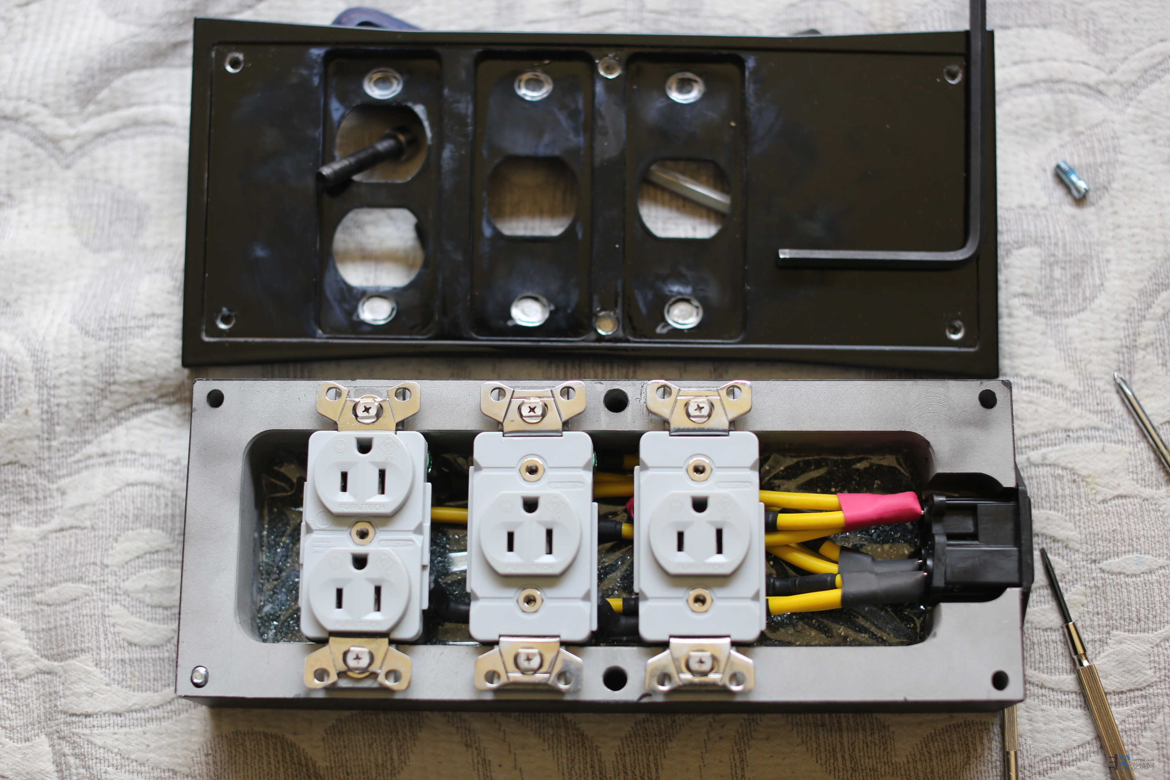

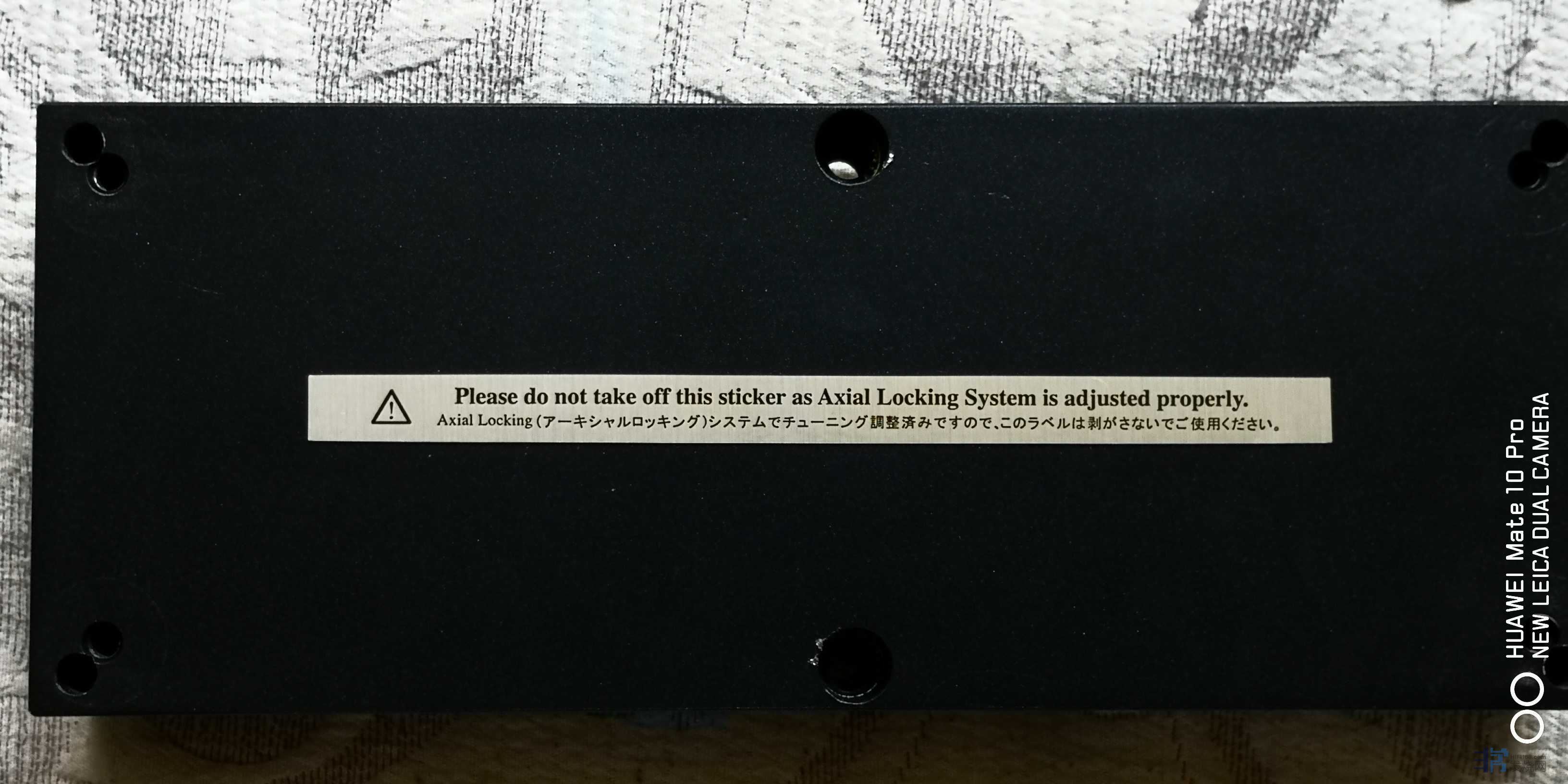

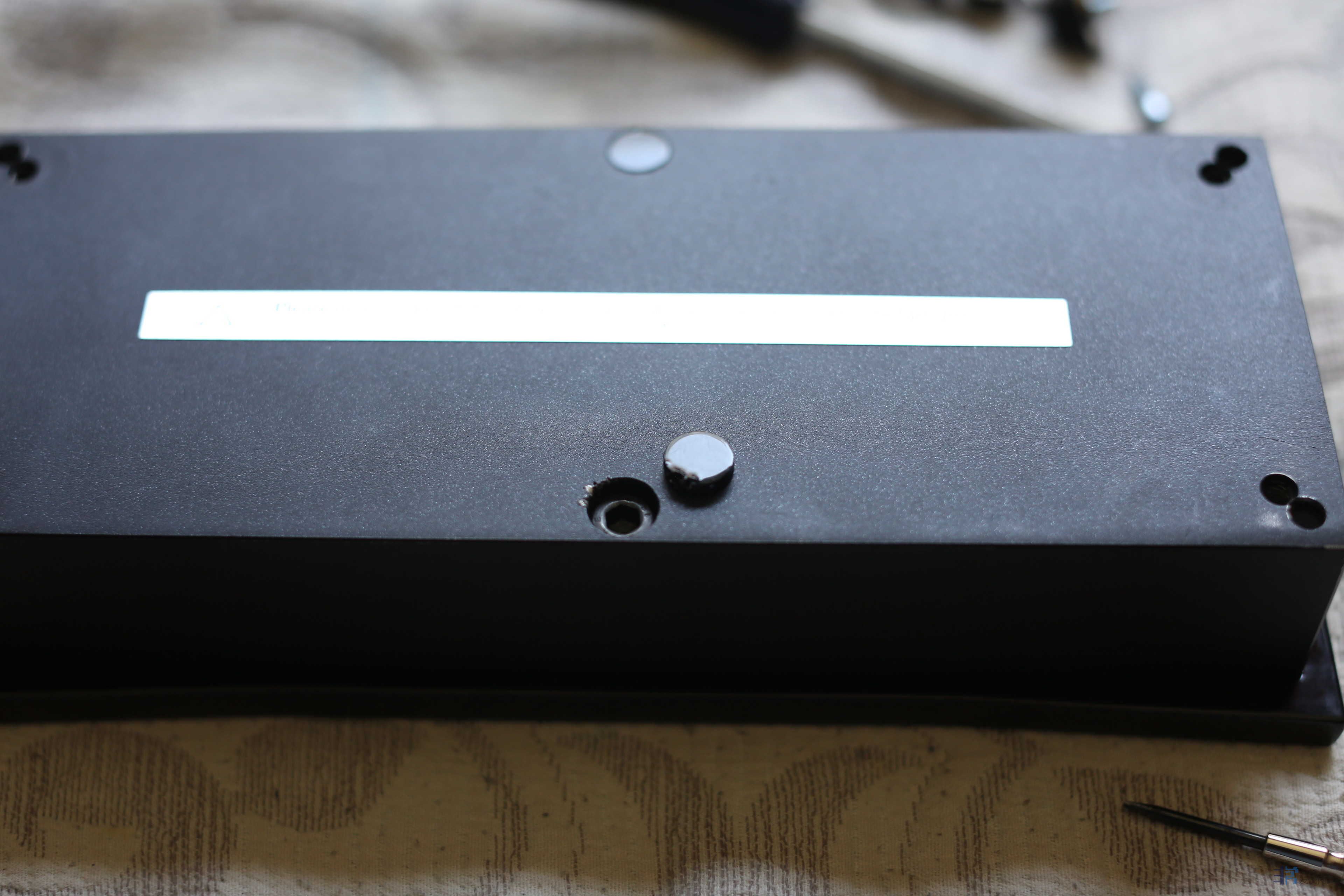

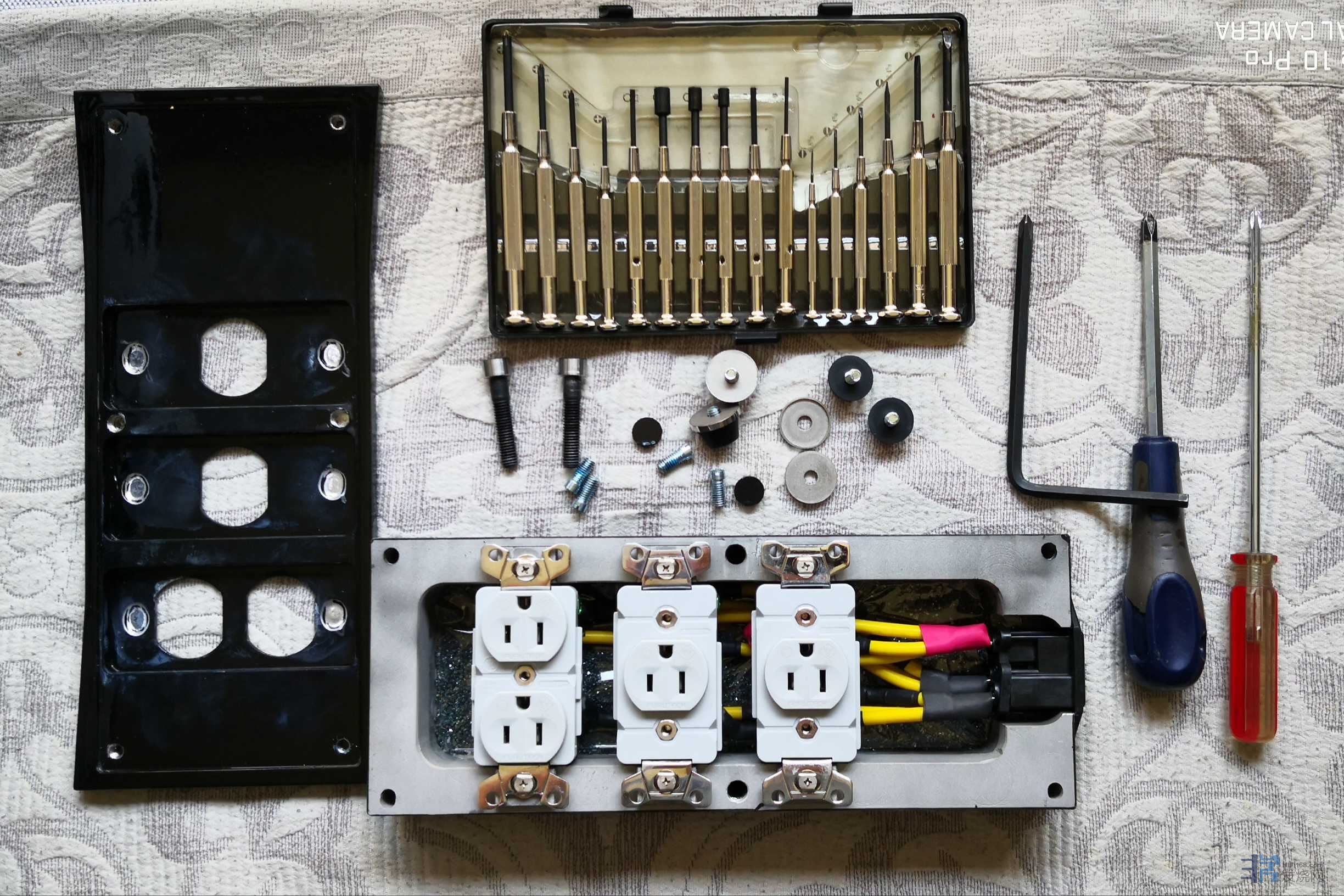

整体为铝材铣削一体成型

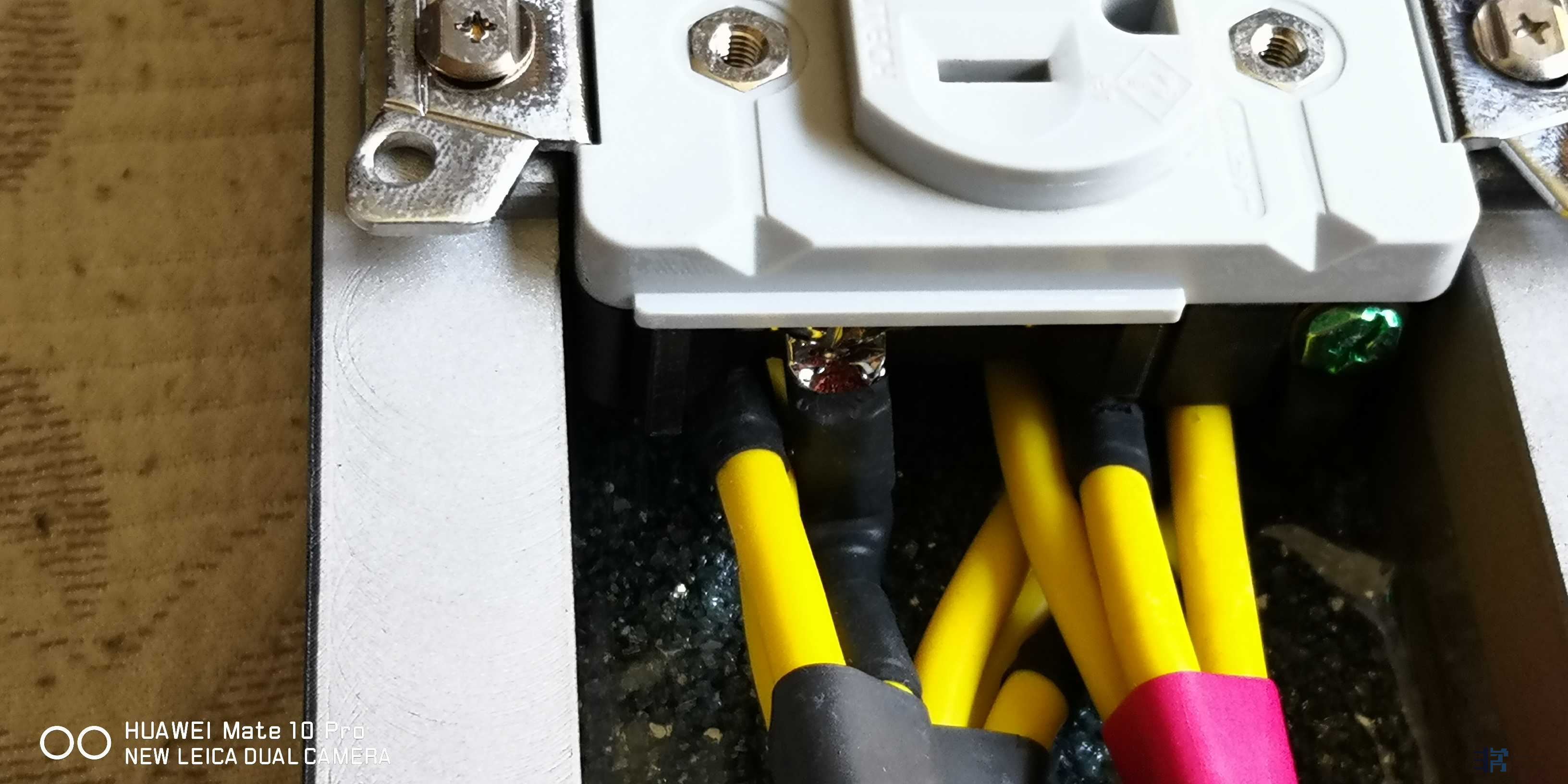

内部接线目测为6平方数十股单支铜线组成

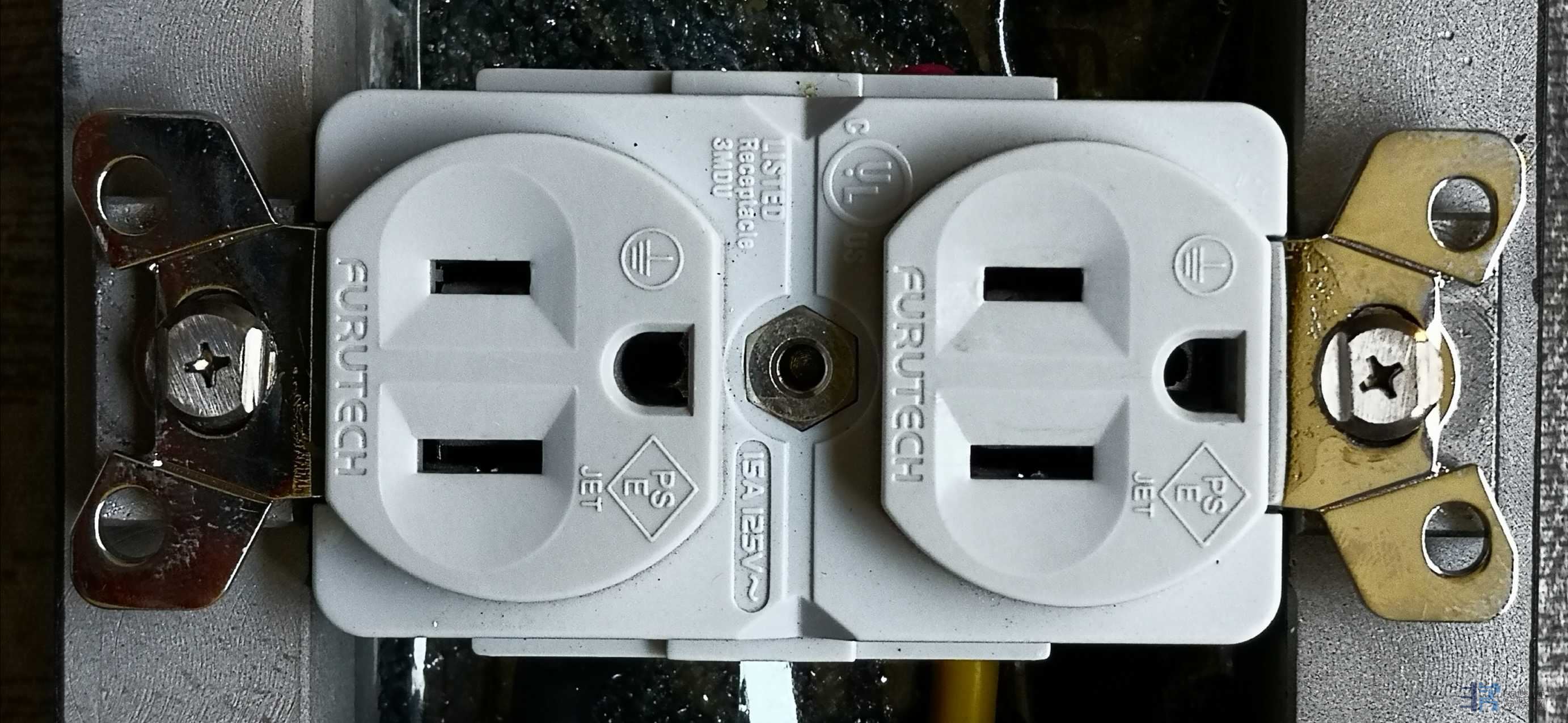

插座型号不详,并与箱体胶粘成一体(本想拆开看看,不成,放弃......)。
75#

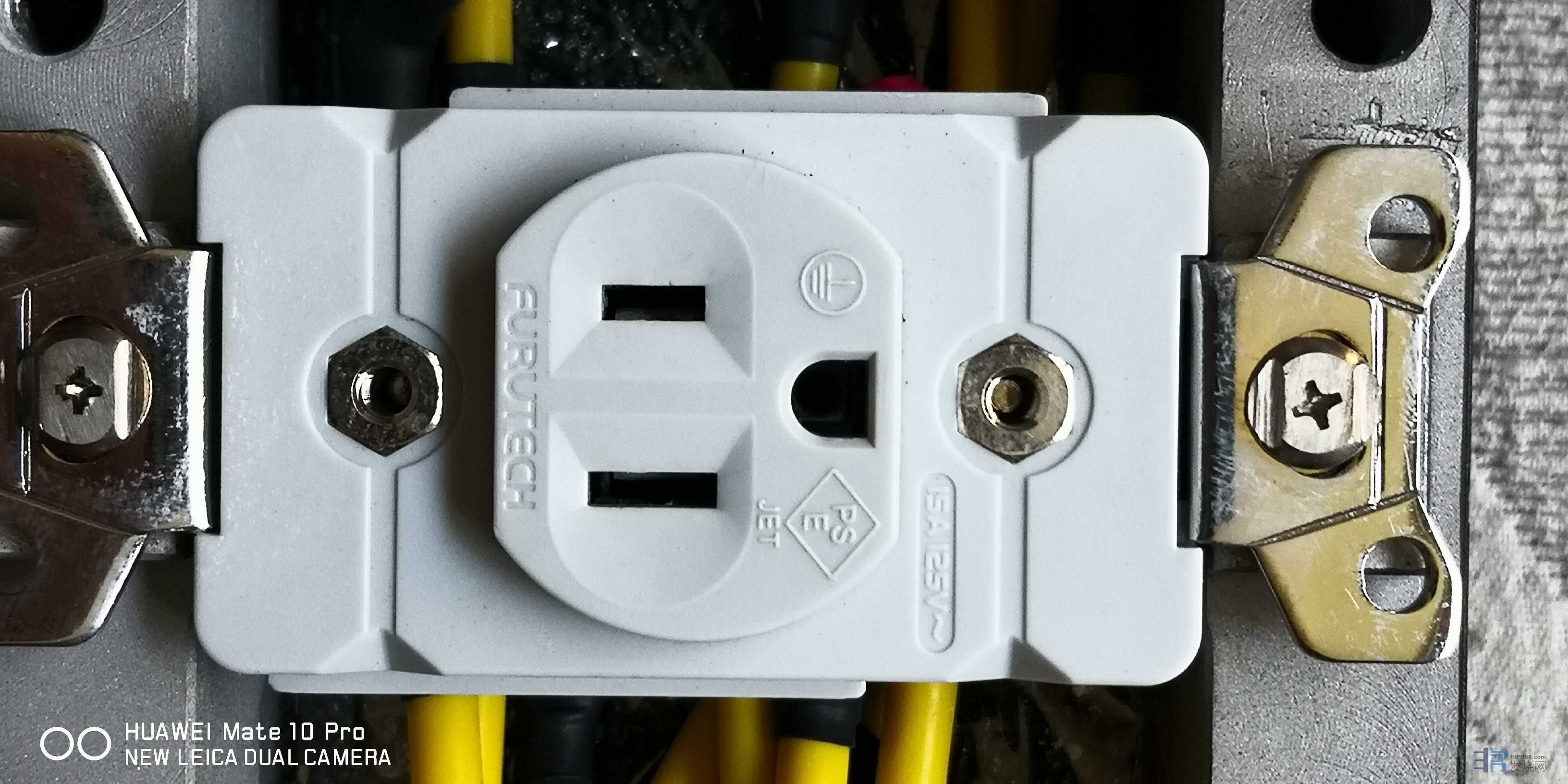

插座型号不详,并与箱体胶粘成一体。插座与箱体连接所有的螺丝均为无磁性不锈钢螺丝。

盒子里塞的是电气石?

回复 77楼kick的帖子
老弟你好!
       可能是电气石混合在一种未知的胶状物资中,厚度大约有1公分......。
