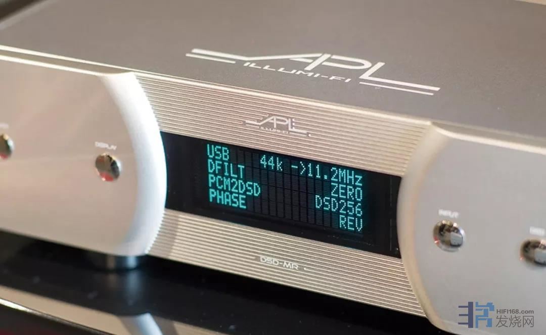

DSD-MR使用异步USB输入模块,可接受44.1kHz / 16bit至384kHz / 32bit的PCM,以及DSD64和DSD128信号,所有信号都会被转换成DSD256运算解码
这部APL HiFi DDS-MR标称是“纯DSD解码器”,换句话说,不管是CD、24/192kHz的PCM信号,进到机器后都会被转成DSD再进行解码。在这里就不争论DSD与PCM何者为优了,不过我们先看看目前DSD的现状。

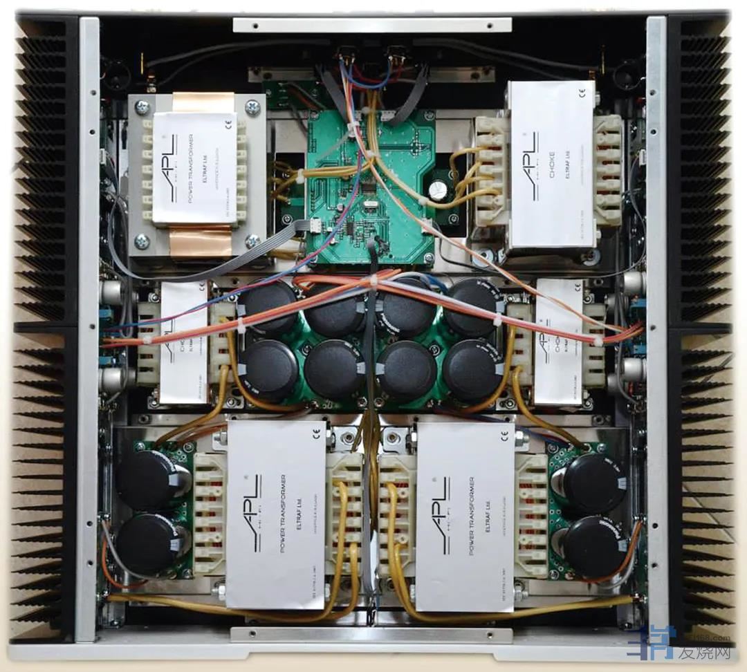

APL的HAS-SR功放,可以看到设计者对变压器、扼流圈的运用特别有心得,整部功放几乎全部都由不同变压器构成

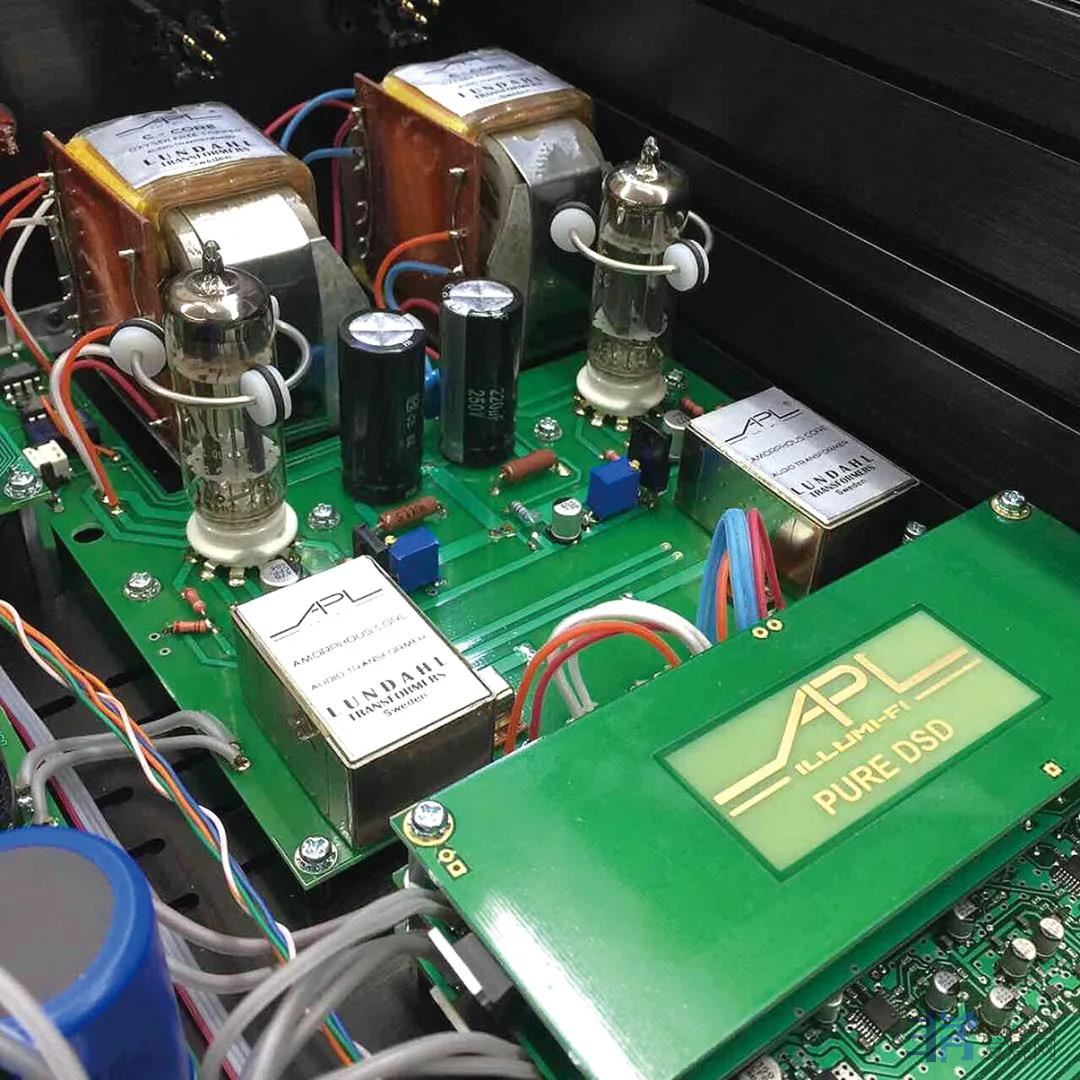

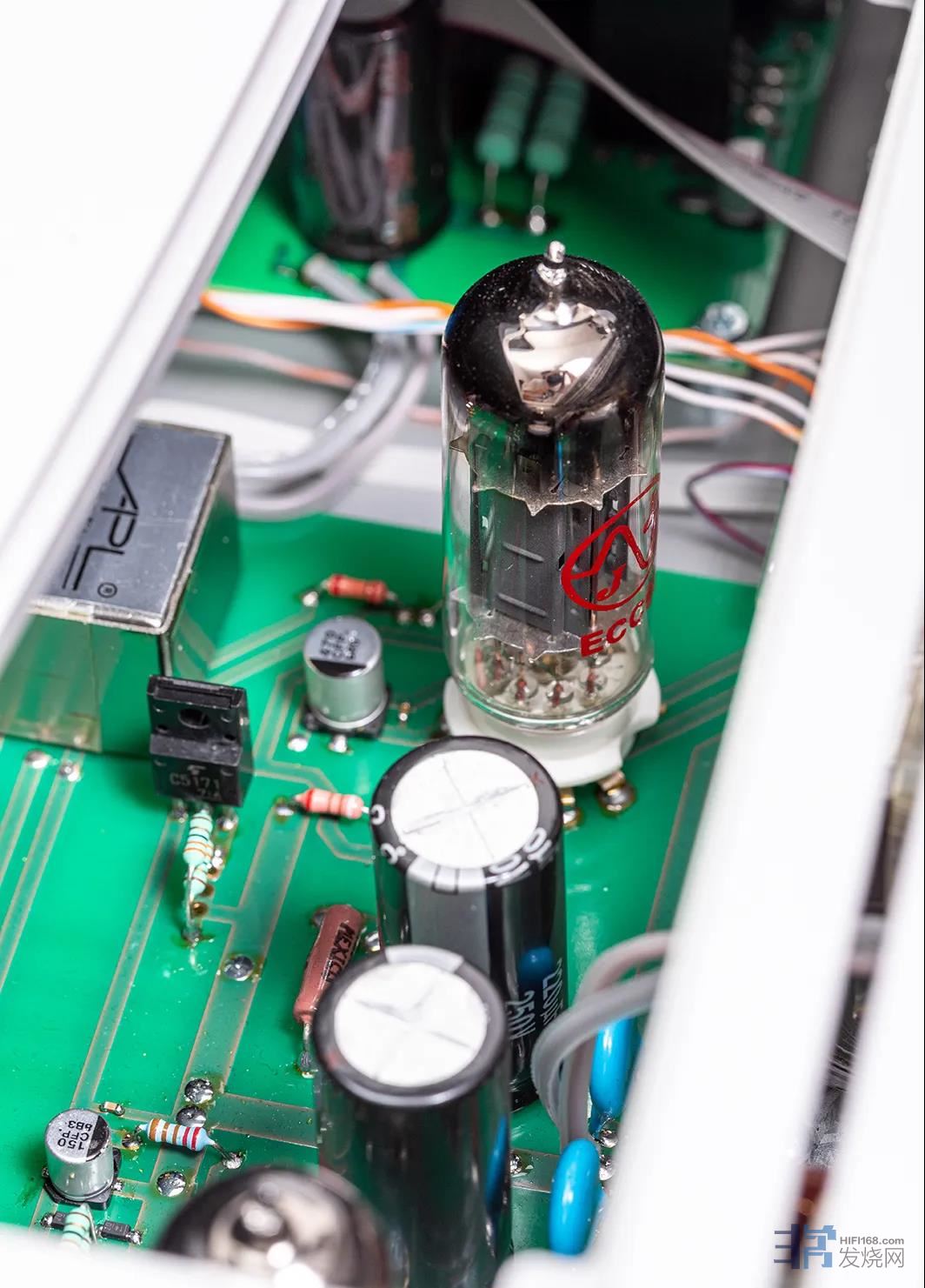

DSD-MR输出级除了定制的无氧铜绕组瑞典Lundahl输出变压器与扼流圈,还有古董的ECC99电子管构成甲类差动放大。完全无源的电流→电压转换和DSD模拟滤波,整个模拟线路零负反馈,信号路径上没有电容器,没有运算放大器,连电阻都是非磁性元件

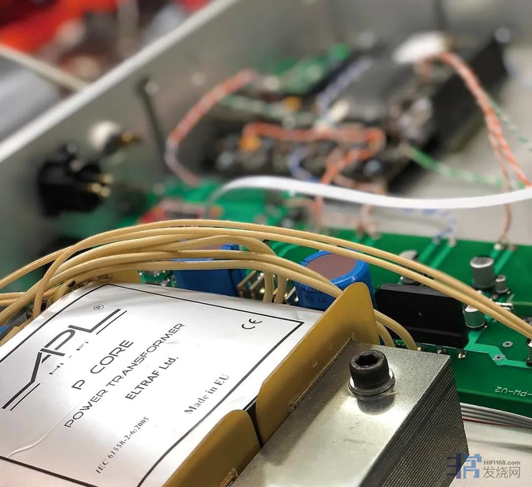

超大定制的P型铁芯平衡主电源变压器

Alex Peychev基于Xilinx FPGA构建了自己的DSD调制器,该调制器可以选择DSD128(采样率5.6448MHz)或DSD256(采样率11.2MHz),FPGA还具有用于CD分辨率的线性相位滤波器和脉冲响应处理器。DSD-MR使用带有线性相位FIR滤波器和低通滤波器,然后是差分A类变压器耦合的电子输出级(使用ECC99管)。DSD-MR在模拟信号路径上不用任何OP运算放大器,或者分立晶体管,机械开关,耦合电容器与负反馈。相反,DSD-MR使用了由瑞典Lundahl Transformers定制无氧铜线绕制的音频变压器,模拟线路上DSD滤波器和电子管输出级都使用这些变压器。Lundahl变压器在绕制时是将铜线一层层有序的叠起来,这样不会影响绝缘材料的作用,使静电噪音的屏蔽受到限制,而且在生产过程中对变压器进行真空处理,注入环氧树脂使高电压绝缘达到很好的效果,可以说是输出变压器之王。比稍早的APL DSD-S使用CS4398解码,可以获得更好的噪声性能。整个过程中无需再进行DSD→PCM转换,保持了DSD的完整性。
