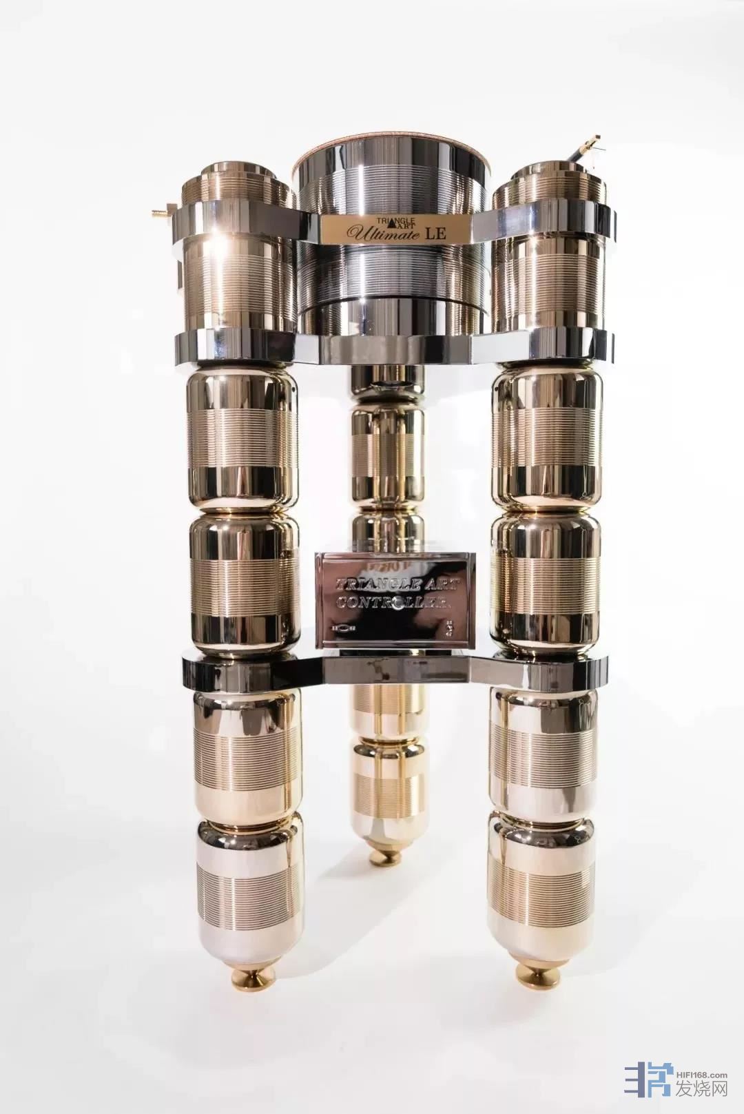

硬盘的极致推荐—Triangle Art Ultimate LE黑胶唱盘
搭配上来说, 无悬浮设计唱盘基本上没有太多特殊的需求,不过就是因为没有太多的需求(百搭),所以在唱臂的挑选上,最好挑有阻尼的。
什么是有阻尼?而为什么要挑有阻尼的?有阻尼的唱臂有哪些?

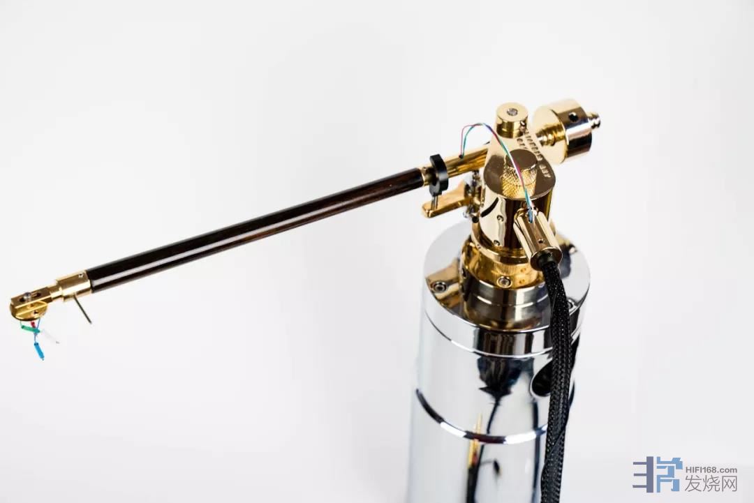

和 Ultimate LE 搭配的是同厂的12吋 Osiris ToneArm 唱臂采用同厂的12吋 Osiris ToneArm,由望加锡乌木及实心黄铜制造,加上磁悬浮单点轴承设计,能杜绝不必要的震动影响,支持配置6~18g重的唱头,而且外形与金光闪闪的唱盘相得益彰。Osiris ToneArm 唱臂由望加锡乌木臂管及实心黄铜制造的其余配件组成。特别之处在于采用了独特的磁力单点轴承设计,通过上下对应的两个南北极强力钕铁硼磁铁,令唱臂“固定”在臂座上。唱臂仅由一个圆形顶尖和磁铁单点接触,机械摩擦力低得可以忽略了。而上下南北极磁铁又能产生一定的阻尼作用,确保唱臂稳定循迹不会产生共振。Triangle Art 的这种唱臂结构同样简单,却同样的卓有成效,臂管内的接线采用了4N纯银线,令微弱信号点滴不漏。

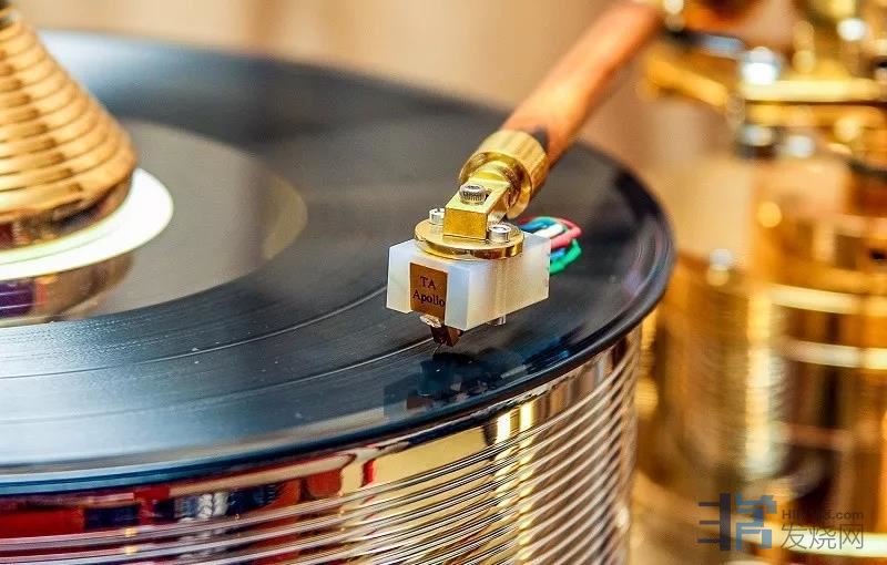

Triangle Art 同厂 Apollo 唱头,采用动圈式模式,外形采用了玛瑙石,典雅高贵之余亦能发挥出自然圆润的音色,10Hz-50kHz的频率响应,高低音覆盖全面。
Triangle Art 声称 Apollo MC 唱头所有的每个部件都是业界最好的,比如唱头的外壳则采用精美的玛瑙石制作,固定唱针的阻尼橡胶性能优越且而候性好,唱头的后部内侧镶嵌了一枚天然高质量钻石,目的当然不是为了能卖得贵些,如果是这个目的的话,那Triangle Art干脆将钻石镶嵌在当眼看到的位置,岂不是更能体现“身价”。Triangle Art说钻石是世界上硬度最高的天然物质,采用钻石的目的是为唱头调整谐振的目的,令任何多余外来震动都不会影响唱针在微细的唱片坑槽内拾取信号。因此 Apollo MC 唱头能呈现极高的速度感、极为透明的音质、极为丰富的细节、极大的动态和平衡开扬的音场,重播的音乐如水晶般通透自然。

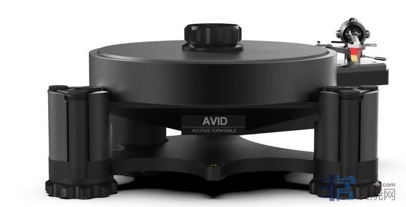

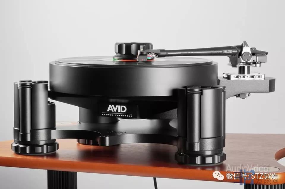

英国 AVID ACUTUS DARK 限量版黑胶唱盘
有悬浮设计的唱盘,在搭配唱臂上,就是个很深的学问,我喜欢说是经验。当然这也是有通则的,那就是选择轴承臂。
为什么要选轴承臂?因为避震两次,不一定事件好事,很有可能会更糟。
避震越多是很容易会产生节点上的共振。处理的好将会是好事,处理不好,那就可能是大坏事啦!
AVID Acutus SP 黑胶唱盘
播放黑胶时针尖的振动可传导到基座,经修改过的单点轴承可吸振,而不会影响到转盘。这需要特别材质匹配与架构设计。外部振动,可藉调频率的悬吊系统,可方便由上部调整。电源设计采最新DSP控制器,可精准控制速度,马达采手工制作,较一般电源力量大十倍以上,以双皮带驱动重达10KG转盘,速度极稳定,音色非常好。
