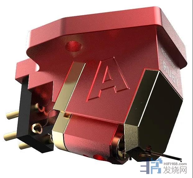

大多数人可能觉得唱头或是唱头放大器才是影响黑胶声音的最大关键,这种说法其实有点太简单,我个人认为:
1.唱头是决定音色跟音响性(音色偏多)
2.唱臂是决定音响性
3.唱头放大器是音色跟音响性
可是到了顶级系统,好的唱臂可是能将唱头的实力完全发挥!!!!(大多数的顶级系统的唱头可能只有发挥70~80分),能挤出唱头完全的实力的唱臂只有少数,而且代价惊人。

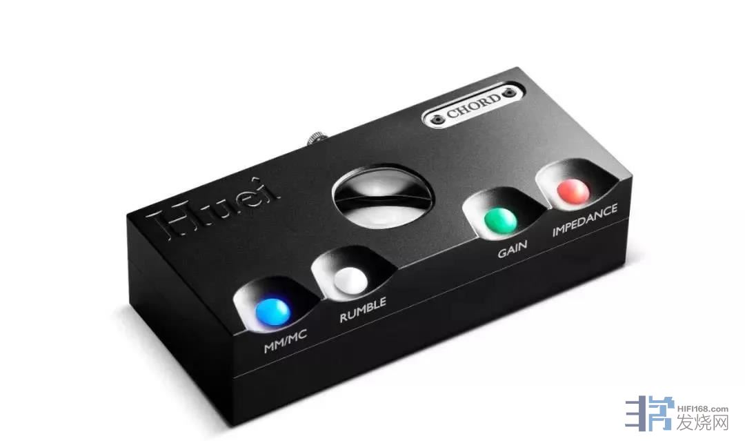

Chord Huei唱头放大器

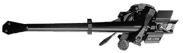

唱臂基本上由轴承的设计可以分成几类
1.轴承唱臂
从字面上看起来,其实此类的唱臂由滚珠轴承或是其他类的轴承来组成,就SME 3009来说,他的Y轴(上下移动方向)是用刀锋的轴承设计,而X轴(水平移动方向)则是由滚珠轴承。
简单的说,轴承唱臂的轴承大多都是滚珠型(ball bearing)的陪令组成,不过陪令的精密度会直接影响唱臂的表现;不过在使用上却是最方便,而且耐用度及稳定度也是很高,所以大多数的厂商都会推荐这类的唱臂。
而在跟唱盘的搭配上,如果以静态的力学观点来看这类的唱臂;可以将它视为一个稳定的集合,这种唱臂大多都是任何一种唱盘都可以搭配的相当良好!
英国刀锋轴承设计的 SME V 唱臂
举例来说:FR系列,SME系列,Grace系列,Sumiko系列,ortofon系列...太多太多大概占所以有唱臂的九成以上。

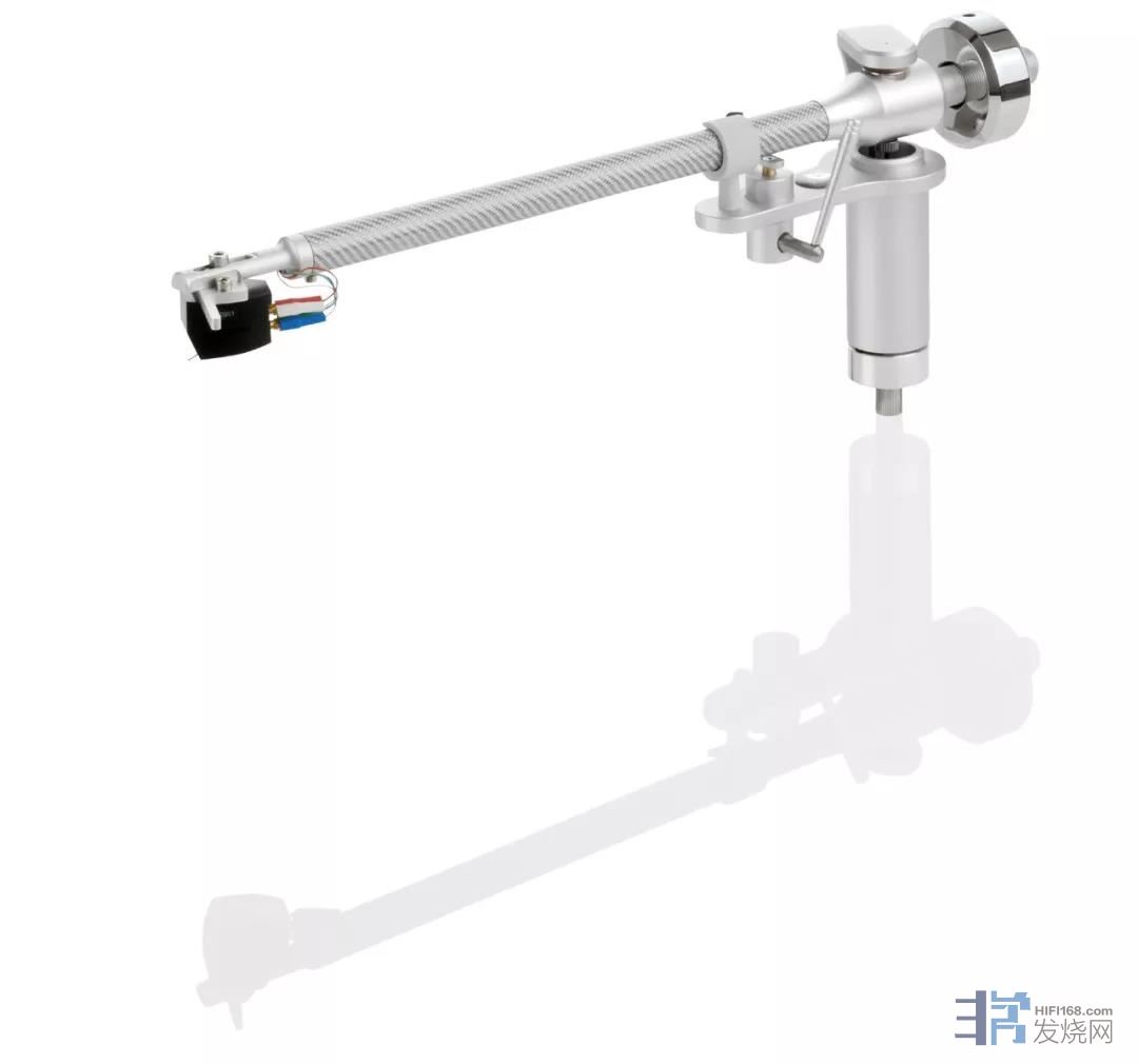

2.单支点唱臂
Clearaudio 入门单点臂 Verify
顾名思义,就是单点的支撑轴承,唱臂的支撑点(X轴及Y轴都是由同一个轴承来负责),这类的唱臂,大多运动灵活,比较适合在“没有软性避震”的唱盘上使用!因为是用重力的设计,所以大多数在调整上都要花上比较多的时间,操作上不是太容易!不过“玩”得乐趣会很高。

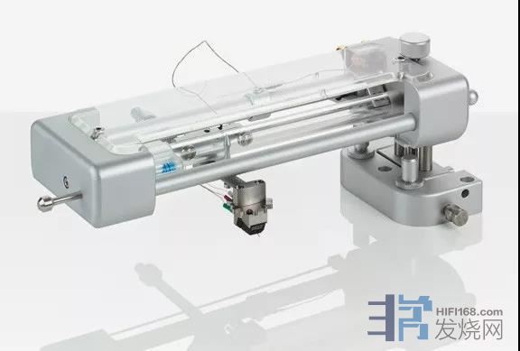

正切唱臂,是以模拟刻片机为基础的设计,这类得唱臂在X轴的方向会有一个固定的轨道,Y轴上的设计会利用轴承或是气浮来负责;声音上的表现,一般来说也会比用传统式的唱臂来的好,音乐性上面的东西先不提,至少音响性的东西一定会比较好,毕竟它的循轨误差就是比传统的唱臂低。
Clearaudio TT3正切唱臂
这一类的唱臂最好搭配在“硬质”避震的唱盘会比较恰当。
