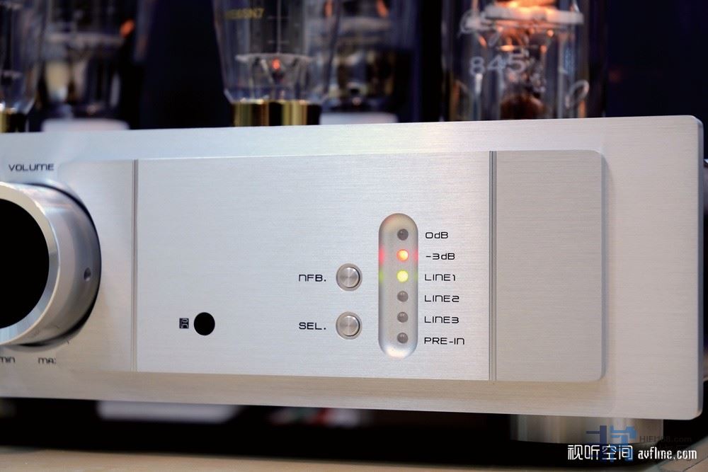

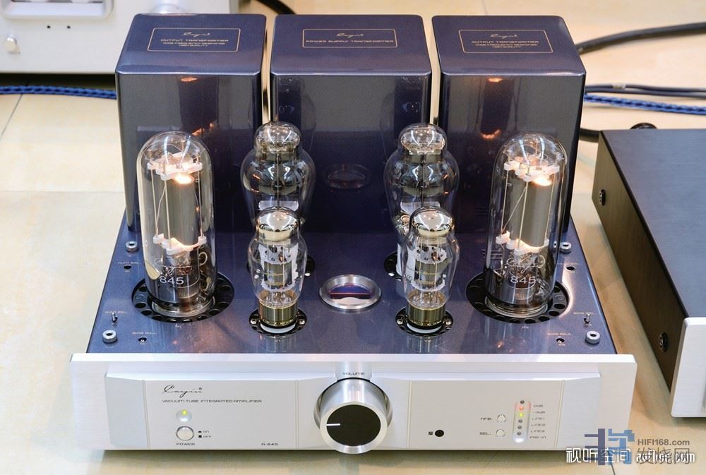

A-845的输出功率为A类的24W,足以推动大多数功率不太低的家用音箱,它具有两种反馈量选择功能,也可以作为纯后级使用,另外它外置有845真空管电流调整(BIAS ADJUSTMENT)、监测表(BIAS)和哼声调整(HUM BALANCE)功能。为了延长胆管的使用寿命,A-845设有软启动延时功能,在灯丝预热充分的情况下,缓和地接通工作电源,有效保护开机预热时对胆管造成的不良影响。另外还有一个贴心的设计,那就是主机断电后机器会保存关机时的状态和设置,省去了下次开机重新设置的麻烦。A-845还带有遥控功能,可以进行基本的操作,使用起来很方便

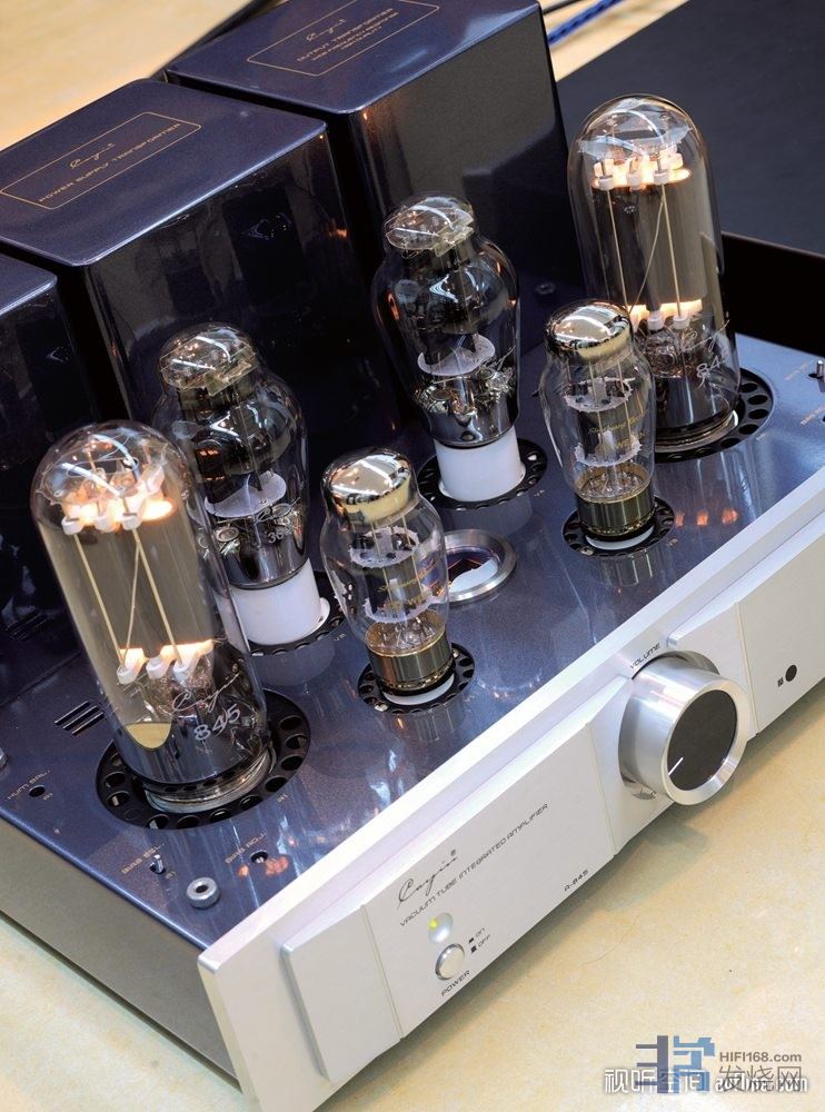

300B和845联手
这是这台胆合并功放的特色之一。在音响迷的印象中,用300B胆管制作的单端功放具有甜美细致的声线,但是它的输出功率并不大,低的大概6W左右,高的也只有10W多一点,功率上的先天不足,使得声音的动态和整体表现受到影响,擅长播放的音乐类型也要少些。而使用845来制作的单端功放,低频浑厚有力,声音醇厚,可以驱动一些效率不太高的音箱。将300B和845应用到一块,取的是300B的音色,845的动力,起到取长补短的作用。在实际应用中,斯巴克将300B作为前级驱动管,最大程度地保留300B的音色,输出级则由845担任,提供足够的推动力,而整机的输入管由6SN7担任,这也是一只名管。
换管如换机,不同厂家生产的胆管,在同一台胆功放上使用,其效果是不同的,因此厂家也会根据自己的要求来挑选胆管。斯巴克官方提供的资料显示,输入管选用的是曙光天籁之音复刻西电的WE6SN7,推动管和输出管也是曙光的产品,使用的是曙光陶瓷金脚300B胆管和曙光845胆管,再加上斯巴克二十几年的胆机调音经验,力求得到一种细腻,通透,音色更加纯正、空气感十足而不乏现场感的声音。

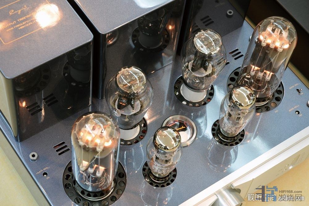

内部布局和用料
A-845依然采用大量的搭棚焊接,加上机箱空间不太大,因此机器内部显得比较密集。搭棚焊接这种传统焊接工艺,既复杂又耗费时间,对焊接技术的要求也高,但这是公认好声的做法。
音响产品的电源供应相当重要,对于胆功放来说,输出变压器更是重中之重。A-845采用特制的环形变压器为整机供电,输出变压器采用EI形变压器,用高纯度4N铜漆包线交叉叠绕制而成,电感量更大内阻也更低,这对输出变压器的频响很宽,频率响应达到10Hz-60Hz(-1dB),可对应各种声音的重播,声音表现力也会更好。

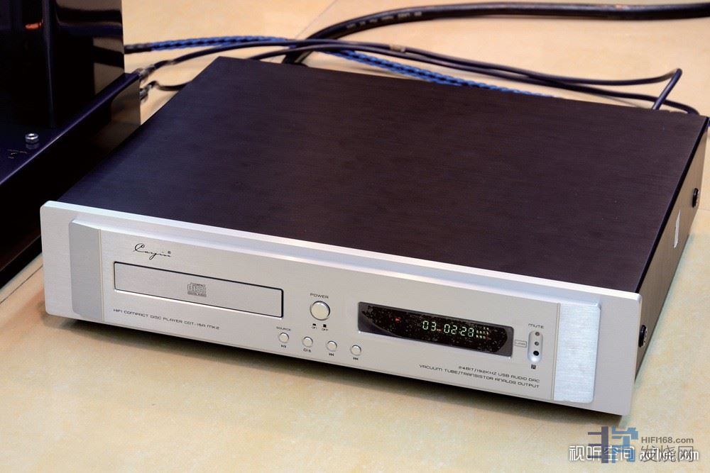

与A-845搭配的是同品牌的音箱,型号是琴瑟LYRE T50书架式音箱,这对售价1万多的国产音箱,听过之后让在座的众人不敢小觑,声音的平衡度非常好,是一种松弛柔顺的声音,也证实它与A-845配合起来效果更佳,搭配的音源也是同品牌的CDT-15A MK2 胆输出CD机。A-845选择在“0dB”的反馈模式下进行试听。

最后来一段大场面大动态的交响乐——《Sounds In Natural Perspective》试音碟第一曲“Molly On The Shore(莫丽在岸边)”,A-845体现了它良好的驱动力,还有声音的密度和速度,因此呈现的是干净利落的低频,凌厉的动态,锐利的高频,低频依然量感充足。此时切换到“-3dB”的反馈模式,声音的厚度得到增加,也柔滑了些,同时低频量感更足,但速度感有所下降。
