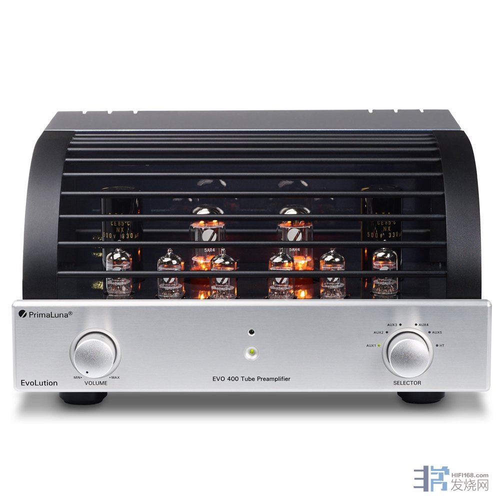

Evo 400管机强势驾临本刊,同样是一台前级与一对后 级。不过,新代理希望我们尝尝Evo 400后级采用不同功率管 的味道,所以,其中一台付出厂default的EL34管,另一台则 换上Tung-Sol KT150!PrimaLuna其中一个吸引消费者的产 品设计,是功率管使用之兼容性;事实上EVO 400除了可以 用EL34和KT150,也可以插6550, KT88, KT120;让您买一台 扩大机就能享受多变音色!
