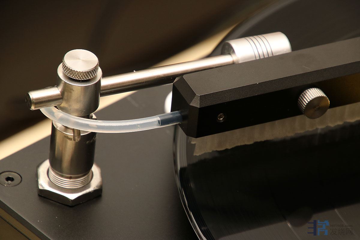

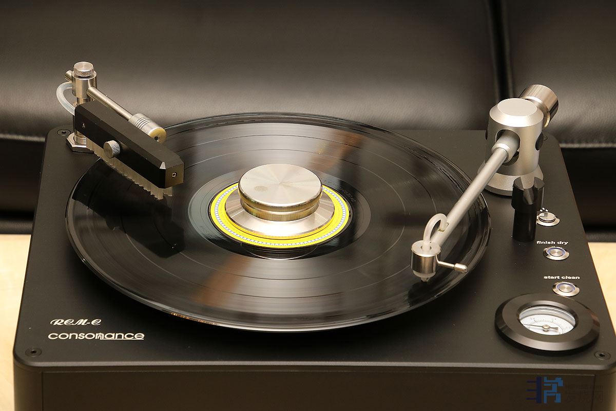

欧博在ZEROMAX定制的。

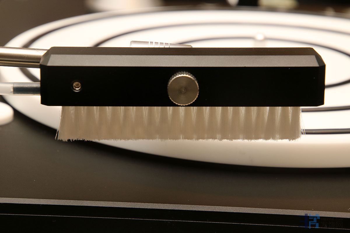

这是线洗机的洗碟刷,订制进口的特殊尼龙丝非常柔软。

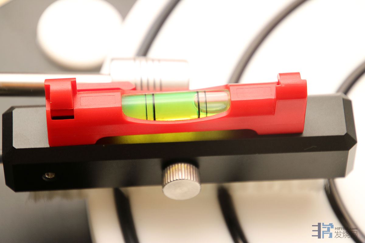

中间的旋钮可以调节洗碟刷的水平,让刷子可以平行于唱片才清洗。
由于运输过程可能会导致水平偏差。
调整后就水平了。

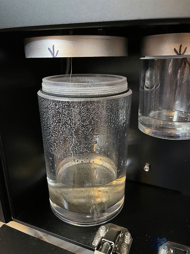

因为没有漏斗,所以把洗碟机的洗碟水瓶拧下来装,刚好是一格法国水,10杯满格量杯的水。
装回洗碟机,拧紧,对准箭头。

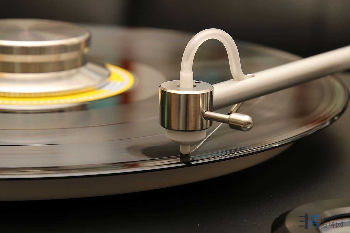

放上唱片,开始放水清洗。
清洗大概10圈(按污迹情况定),抽真空开始。
由内圈向外圈洗出来,可以看见内圈那边已经洗得很干净,而且噪音只是一点,完全可以接受,洗一面大概两分钟左右。
洗到边缘后,要用手接起洗碟臂放回臂架。
这是吸了三面后的情况,左一就是收集的污水,洗一次大概用1CM的毛线,所以要洗大概几十张才会在污水瓶看见回收的毛线。

使用心得:清洗效果非常出色,让唱片焕然一新,使用方便、安全,噪音很小,满分推荐。
