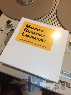

MRL calibration tape
在专业领域里,一个与家用领域最大的不同点就是标准!要讨论到"taste"或是"耳朵听起来"或是"个人口味"之前,恐怕都必须先将硬件甚至环境(Acoustic)因素回到标准的条件下,才不会被人笑话。举例来说,市面上不乏高端的盘带机流出, 许多玩家也都会侃侃而谈,Studer怎样怎样,TFK又如何如何,Ampex也如此如此,可是我常常发现,这些高手品论的机器,第一整理得似乎不怎样,第二是通常缺乏校正,也就是根本没有标准可言。以至于许多似是而非的"结论"就会在烧友之间流传,所以先不论机器的整理,我想先谈谈盘带机校正的第一步:重播的校准。

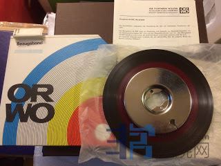

Rare to see, ORWO calibration tape

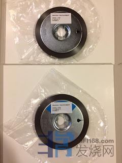

第一,标准带。因为磁带是磁性纪录,读取是依靠磁头感应磁带上的磁通量变化,所以盘带机没有办法像放大机一样,使用讯号产生器来产生标准讯号进而测试与校准(此处指得是重播),所以好比黑胶测试唱片一样,校正盘带机的重播,你必须要有标准测试带,目前市场上,公推最有公信力的标准带就是MRL标准带。

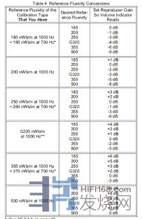

B、频率响应测试带。一般频率响应测试带上都至少会录有高中低三个频段:10k/1k/100Hz,标准的频率响应测试带则会有足够扫描30-20kHz的频率,而这些固定频率的正弦波强度(level)都会有标准的level,MRL提供了许多不同level的测试带。
专业标准里,0dBu=0.775V,也就是说,在1:1的情况下,机器播放0dB(180nWb/m)的标准带,你应该要在输出端读到0.775V的讯号.  我通常使用+6dB (355nWb/m)的标准带,也就是说,我应该读到1.55V的输出,用什么level的标准带其实影响不大,各厂家有各自的推荐,而且每个人校正VU meter的0VU也会因人而异。
有人喜欢设定0VU=+3dBu,有人喜欢+6dBu.  这里只是录音者的习惯,也就是录音者使用VU meter做为录音level高低的参考习惯,真正应该要看的是输出的电压,而盘带机的磁头讯号放大线路也会有对应的高中低频的电平调整旋钮,一般都是各一个,TFK通常会有四个:高1(1k-10kHz),高2(10k-20kHz),中和低四段,使用频率响应测试带,第一先用1kHz调整两声道的输出电平要一致,以及达到应有的电平大小。
要特别注意的是,通常在校正相位角之前,如果是不熟悉的机器,我会先用响应带确认1kHz左右声道的平衡(通常相位角测试带都会录有1kHz的讯号),有时需要来回在相位角与响应测试带之间确认,接着依照机器manual的建议使用对应的高,低频段来校正机器重播线路高,低频的响应达到测试带的标准,而经过这个调整,你就会对机器或是磁头的状态有初步的了解。当年Studer A80的出厂规格是30-18kHz +/- 2dB (15ips),到了A820,则是30-18kHz +/- 1dB (15ips),你就会知道磁头以及对应线路的技术是不断在进步的。当然状态好的A80,你要调整到30-18kHz +/- 1dB内其实并不难. 频率响应的校准并不代表一定会"好听",它所代表的意义在于,一个相对"平坦"的镜子来确保磁带内容不被过于扭曲!

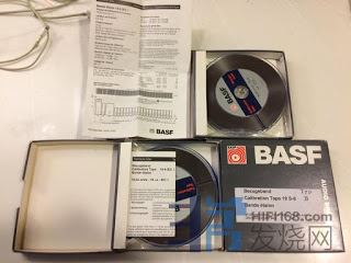

BASF calibration tape for speed
C、速度测试带。盘带机的速度其实不简单,也不推荐给一般的使用者(意思是说 你可以装作不知道),速度其实有两个意义:一是转速,也就是例如7.5/15/30ips, 是不是够准。二是速度的稳定度,你的转速会不会飘,变异的范围有多大,也就是我们会在规格中看到的W&F(抖动率),任何转动的机构都会有抖动率,只是程度不同而已。举例来说,一般专业盘带机(15ips)都会在0.05%以下,家用机会在0.1%以内,而黑胶唱盘呢?哈哈,有兴趣的可以去查一查,我经手的机器最好有低于0.01%的(目前纪录保持者是Nagra T Audio;最低的前三名分别是T Audio/T Audio/A816;仅供参考,因为样本数不够大,但T Audio独特的twin capstan transport似乎在W&F有很大的优势)!而抖动率的量测需要特别的设备,我也没有,但我们可以做的是,使用速度测试带播放,用频率计量测输出的频率是否是3150Hz,通常可以接受的范围会是+/- 0.2%,那是不是W&F愈低就会愈好听?这有点像是,是否音乐家都要有绝对音感?其实速度变异的影响大于准确。但我可以肯定告诉你,W&F很烂的还要说好听,在专业里会被笑的。另外,Flutter其实是个大学问,标准的W&F测试是使用3150Hz,W&F好,其实并不一定代表所有频段的flutter都很好,尤其是更高音域的flutter.,而W&F的水平也代表一台盘带transport的好坏以及被整理回复的程度,只是市面上可以或是愿意提供整理后W&F数据的,很少!

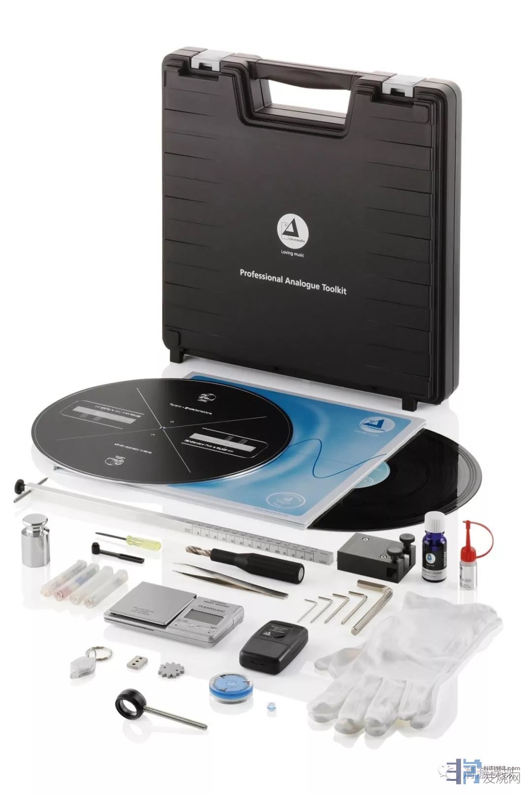

Clearaudio专业调教工具Professional Analogue Toolkit
实际上,在模拟讯源的世界里,这些校准的原则其实是通用的,对黑胶播放系统亦然,也因为对校准的概念在家用音响圈内鲜少人知道,所以许多奇怪不解的"神话"屡见不鲜。以黑胶系统来说,大家对前段loading (不同唱头,甚至不同材质设计长度的线材,以及与唱放输入之间的匹配)的变异,对唱放输出的影响不甚了解,所以鲜少听说有人换了唱头,或是调整容抗阻抗后,使用测试唱片去确认唱放输出频率响应的变化,以我所知(也包括我),大家都是用"耳朵"来判定! 但家用音响(即使是high end)最可悲之处在于,你即使知道响应不对了,几乎所有的唱放都不会有预留让使用者可以微调修正的设计!所以大家都拿着一面扭曲程度各异,也没有相对标准的"镜子"来猜测硬件与软件的好坏,也因此被罐头音响玩得不亦乐(惨)乎!我想厂商知道其中奥妙的,大概也是心照不宣,因为这样才可以百花齐放,大发利市!其实对黑胶系统来说,你只要有标准测试唱片, 简单的scope,以上的项目确认都不是难事,难的是当你发现问题了要如何修正。我期待一台允许修正的唱放出现在市场!
