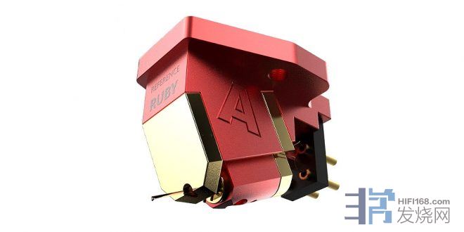

以黑胶唱盘闻名的英国大厂AVID HIFI近年来逐步跨足其他产品,目的就是为了打造一套完整的AVID系统,并坚持100%在英国自家工厂设计生产。在放大机、音箱陆续发表后,AVID第一颗旗舰唱头Reference Ruby也终于问市,之后会再陆续发表价格比较便宜的型号,这也是AVID一贯的研发哲学,先努力做出最好、最顶级的产品。

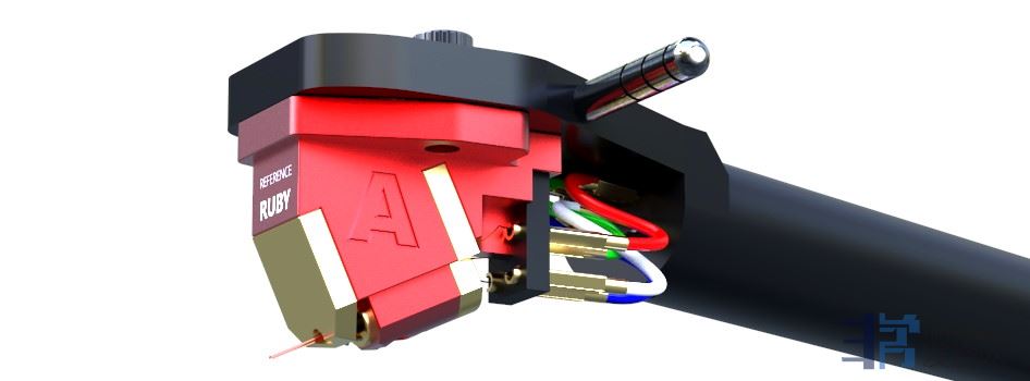

因为唱头比较特殊,原本AVID想要委外生产,但努力很久始终没有能达到AVID的要求,因此最后AVID决定自己制作,AVID先研究唱头的机械结构,将AVID最有名的振动控制与传导技术应用在唱头中,当唱头读取唱片时,有很大的振动来自于唱头本身及唱片,唱片振动的问题AVID已透过自家唱盘解决,如何解决唱头振动是最主要的课题。AVID发现唱头有许多振动是没有受到控制的,尤其是开放式设计的唱头本体,许多公司使用不同的唱头阻尼材质想要去解决问题,但AVID的做法从振动的来源解决问题,重新设计唱头本体与轭铁(Yoke),然后接着是针杆材质、磁铁、线圈…等每一个部份。
此外,因为AVID的唱放输出增益比一般高,因此在设计MC唱头时,减少了线圈的数量,进而减低了运动质量,让唱头的循轨更为精准,拥有更好的动态,原本设计出来的唱头输出只有0.15mV,但为了使唱头能更为通用,也能搭配其他的唱放,AVID增加了磁铁的尺寸,将输出提升到0.32mV。针尖部份,AVID也尝试许多种类之后,找出了循轨噪讯最小的一个。
其他两个型号BORON(硼针杆)与IONIC(铝针杆)也即将问市。

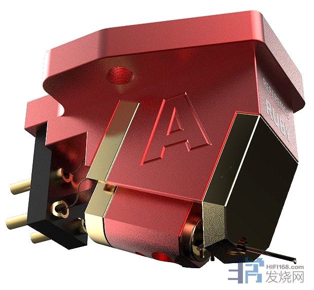

AVID Reference Ruby旗舰MC唱头
● 类型:MC 动圈式
● 输出电压:0.32mV
● 频率响应:10Hz-50KHz
● 声道分离度:29dB / 1KHz
● 声道平衡:0.1dB / 1KHz
● 针压:2.0g(-0.2 / + 0.2gr)
● 顺服度:8.5×10-6cm /dyne
● 内部阻抗:4.7欧姆
● 负载阻抗 > 100欧姆
● 针杆:红宝石
● 针尖:Micro-Ridge 实心钻石
● 净重:9.1g
